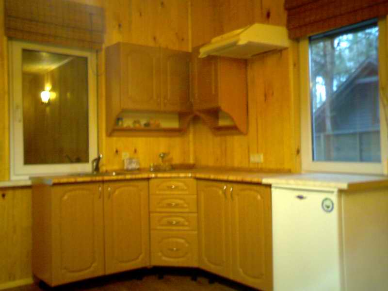

KosEroh Опубліковано: 21 березня 2007 Поділитись Опубліковано: 21 березня 2007 В общем, то, рассказывать особо нечего Решили мы как-то поставить себе на участке небольшую дачку, чтобы детей на лето вывозить... Нарисовали эскиз, накупили бруса, начали его собирать докупы (ссылка на изображение устарела) Потом попытались соорудить что-то типа стропил и водрузить это дело наверх (ссылка на изображение устарела) После получившийся скелет оббили достками, дырки заткнули минватой, крышу накрыли ОСБ-плитой та битумной черепицей (ссылка на изображение устарела) Заказали окна, самотужки вставили их в имеющиеся в стенах отверстия (ссылка на изображение устарела) В общем, за 3 месяца собрали такой себе домичек (ссылка на изображение устарела) Размер с верандой 5,5*7,5, жилая площадь (с мансардой) 40 квадратов, веранда 11 квадратов. Посилання на коментар Поділитися на інших сайтах More sharing options...

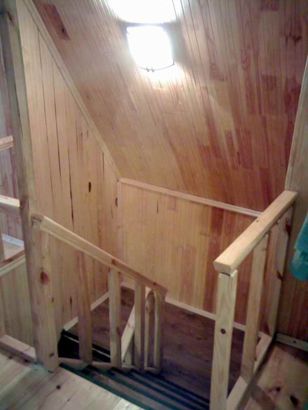

babygirl Опубліковано: 21 березня 2007 Поділитись Опубліковано: 21 березня 2007 Костя, домик получился отличный, когда внутренюю лестницу покажешь??? Посилання на коментар Поділитися на інших сайтах More sharing options...

KosEroh Опубліковано: 22 березня 2007 Автор Поділитись Опубліковано: 22 березня 2007 Внутренняя лестница (начало процесса) описана тут (ссылка устарела) по мере сооружения буду выкладывать фотки дальше Внутренности домика (вернее, веранды) (ссылка на изображение устарела) В самом домике пока внутрянка еще в процессе, поэтому особо хвастаться нечем Когда проведу все коммуникации, обошью вагонкой и обустрою меблишку кой-какую - буду хвастаться... если будет чем, конечно Посилання на коментар Поділитися на інших сайтах More sharing options...

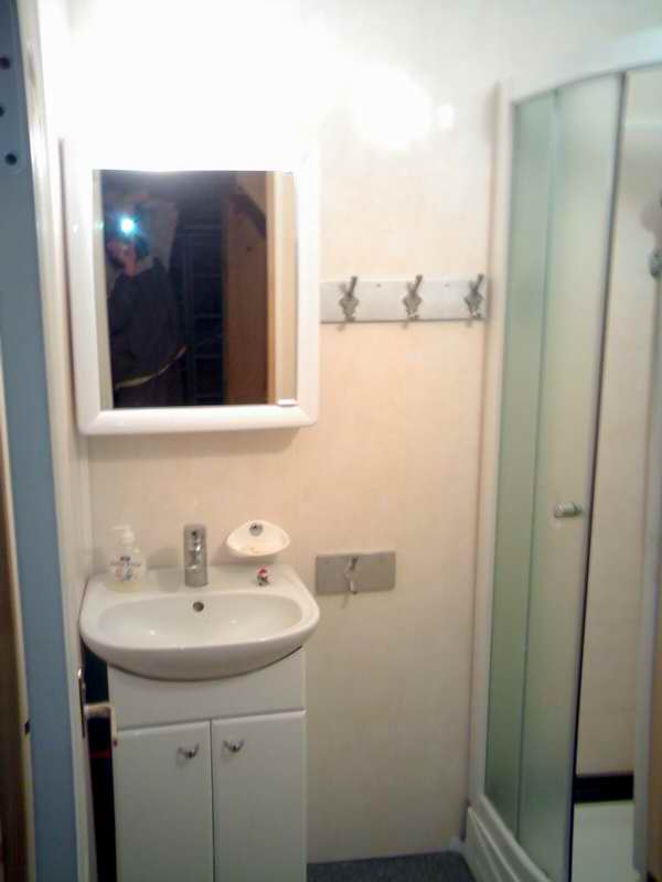

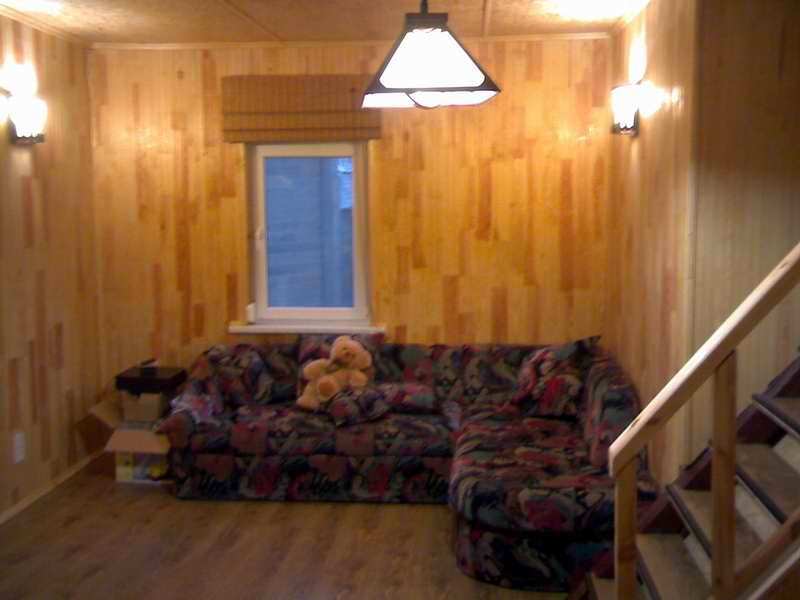

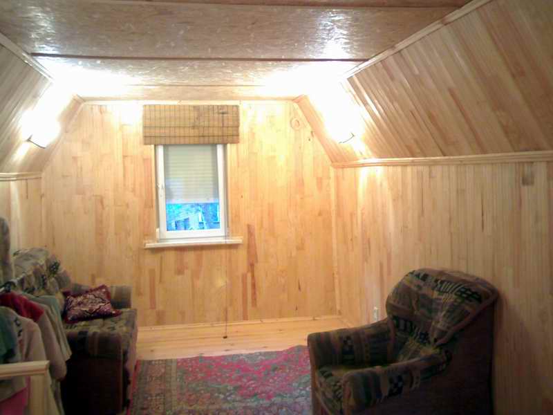

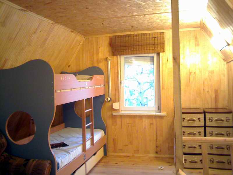

KosEroh Опубліковано: 7 травня 2009 Автор Поділитись Опубліковано: 7 травня 2009 Прошло два года, дом не упал -)) За это время я научился бить вагонку (стыдно признаться, в домике прибил ее не той стороной, и при этом шляпки гвоздей не "в потай"). На зиму пришлось разбросать отраву для мышей по дому - полевки захотели там ночевать... Кстати, ламинат (самый обычный, с рынка) перенес морозы нормально, не разошелся, не поднялся, тьфу-тьфу-тьфу... Немного фоток интерьеров 2 Посилання на коментар Поділитися на інших сайтах More sharing options...

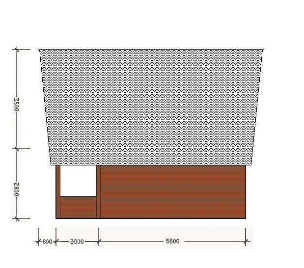

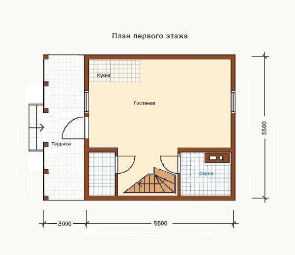

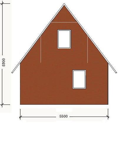

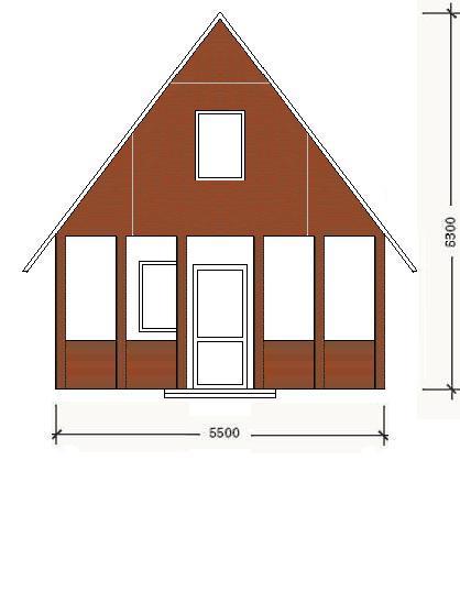

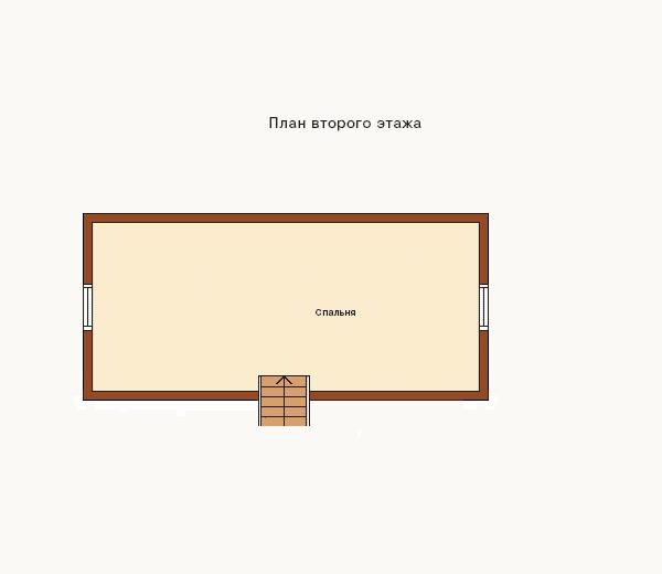

KosEroh Опубліковано: 7 травня 2009 Автор Поділитись Опубліковано: 7 травня 2009 Если кому пригодится - делюсь "ноу-хау" собственной разработки )) Соседи спрашивали - где взял проект "финского домика" )) неудобно было говорить, что сами придумали, пришлось врать - купили в Финляндии ))) П.С. пришлось только сместить вход на веранду - по причине росшей там сосны... имхо, так даже лучше вышло - теперь на веранде есть место и для большого обеденного стола слева, и для двух шезлонгов и столика между ними справа от входа. Посилання на коментар Поділитися на інших сайтах More sharing options...
Dmitriy75 Опубліковано: 7 травня 2009 Поділитись Опубліковано: 7 травня 2009 Конечно пригодится! Это как бы получается облегчённый каркас? Интересно , а на полу что у вас ? Вата роквул? И как климатика , не жарко? А зимой вы в нём были? Посилання на коментар Поділитися на інших сайтах More sharing options...
Сергей 31 Опубліковано: 7 травня 2009 Поділитись Опубліковано: 7 травня 2009 неудобно было говорить, что сами придумали, пришлось врать - купили в Финляндии ))) Костя +100. Я для себя решил, что Вы купили готовый Финский домик. Посилання на коментар Поділитися на інших сайтах More sharing options...
KosEroh Опубліковано: 7 травня 2009 Автор Поділитись Опубліковано: 7 травня 2009 Конечно пригодится! Это как бы получается облегчённый каркас? Интересно , а на полу что у вас ? Вата роквул? И как климатика , не жарко? А зимой вы в нём были? Каркас - балки 100*100 и 100*50, в полы (в оба перекрытия - 1 и 2 этаж) насыпан керамзит, в стене - вата 100 мм. Керамзит в перекрытии - решение не самое легкое, но.... он придал домику некоторую устойчивость (когда перекрытия были не заполнены, второй этаж ощутимо качался Если бы делал сейчас - уделил бы больше внимания соединению каркасных брусов - не просто гвоздями и скобами, а еще бы пилой выбрал четверти и враспор бы вставил поперечины, для устойчивости. Возможно, тогда бы и керамзит не нужен был. Летом в домике не жарко - в стенах вата + на участке сосны. Зимой был - заходил что-то забрать. Очень холодно там зимой ))) Посилання на коментар Поділитися на інших сайтах More sharing options...
