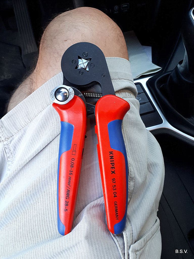

B.S.V. Опубліковано: 20 вересня 2020 Поділитись Опубліковано: 20 вересня 2020 Котельни, насосы, автоматика. Что-то плохо стала работать моя обжимка концевиков"Neo". Решил поменять марку. Електрики говорят, что служит дольше. 3 Посилання на коментар Поділитися на інших сайтах More sharing options...

razzil Опубліковано: 22 вересня 2020 Поділитись Опубліковано: 22 вересня 2020 Котельни, насосы, автоматика. Что-то плохо стала работать моя обжимка концевиков"Neo". Решил поменять марку. Електрики говорят, что служит дольше. А в чем плохость выражается? Бо я чет начал сомневаться в адекватности своей noname. Она обжимает, наконечник стащить нельзя, но кажется, что можно было б и сильнее.. Добавлено через 3 минуты Охереть она стоит. Знаю, что knipex не дешево, но это что-то совсем запредельно. Посилання на коментар Поділитися на інших сайтах More sharing options...
B.S.V. Опубліковано: 22 вересня 2020 Поділитись Опубліковано: 22 вересня 2020 А в чем плохость выражается? Плохо начала прессовать наконечники 0,5 и 0,75. 1 Посилання на коментар Поділитися на інших сайтах More sharing options...

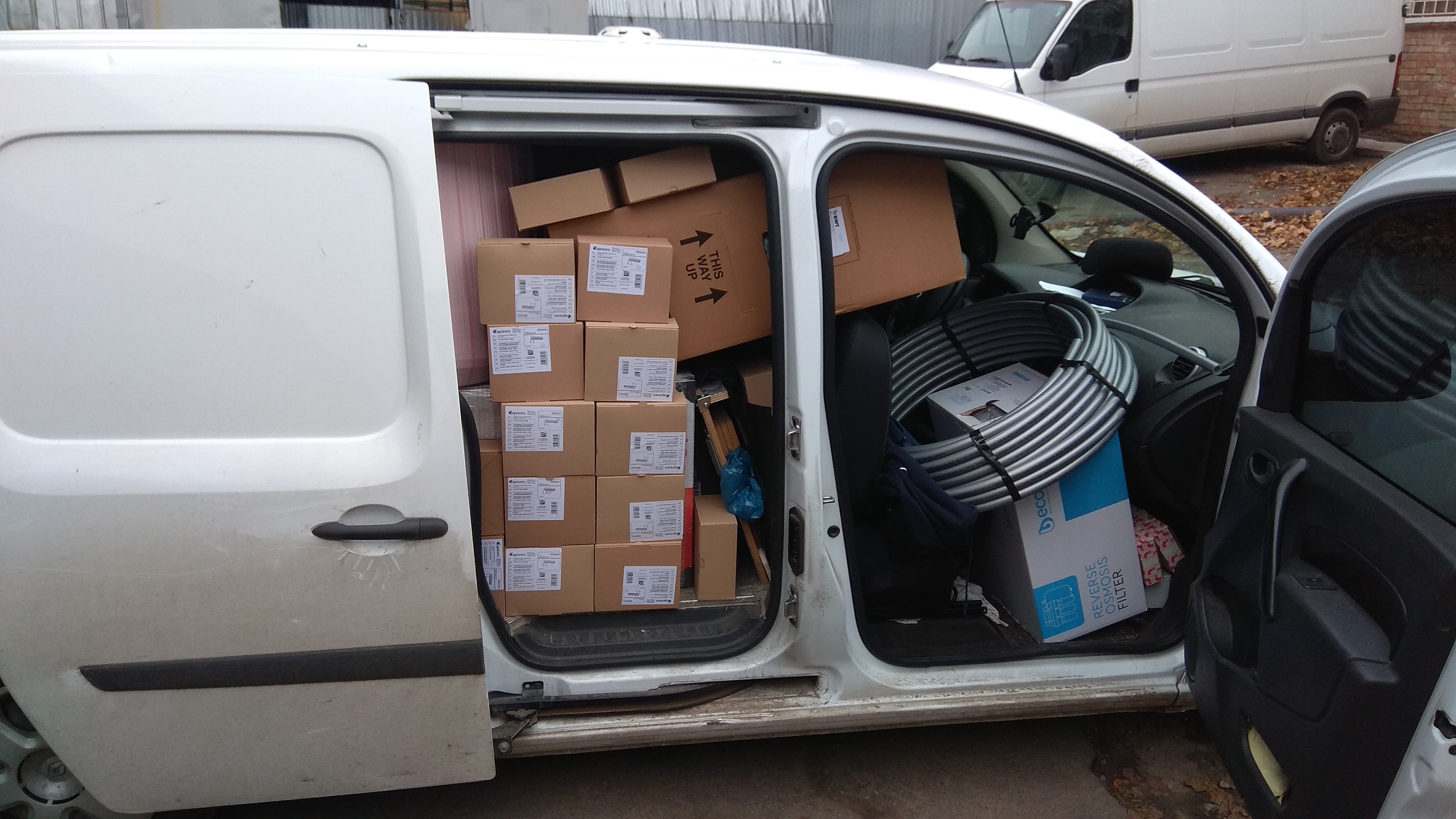

yoojin Опубліковано: 25 листопада 2020 Поділитись Опубліковано: 25 листопада 2020 Как ни крути, машина - главный инструмент монтажника. 6 Посилання на коментар Поділитися на інших сайтах More sharing options...

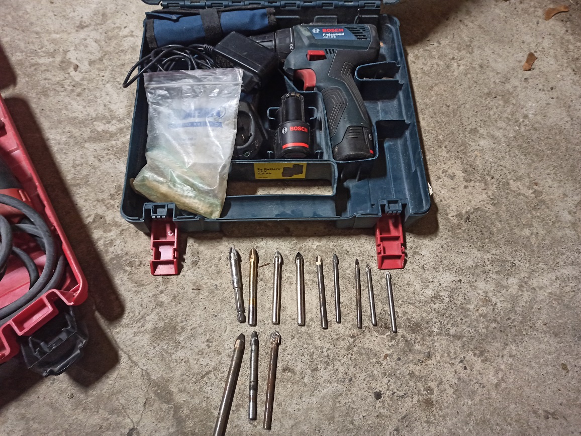

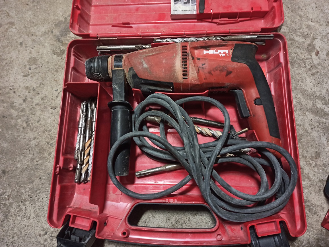

Сергей 31 Опубліковано: 4 грудня 2020 Поділитись Опубліковано: 4 грудня 2020 Коллеги, кто какие алмазные сверла использует для керамогранита? Интересует размеры 6, 8, 10 мм для установочных работ. Бери обычные самые дешевые перья (но много) + шуруповерт. Период покупки сверел по 300-500 грн. пройден. Перо нормально делает около 10 отверстий. Мое наблюдение: перф (фото ниже) имеет интересную частоту удара. Керамогранит перф обычным буром но не более 6 мм. проходит как бетон, но есть минимальный скол. Если отверстие нужно идеальное, то сначала шуруповертом затем перфом. 4 Посилання на коментар Поділитися на інших сайтах More sharing options...

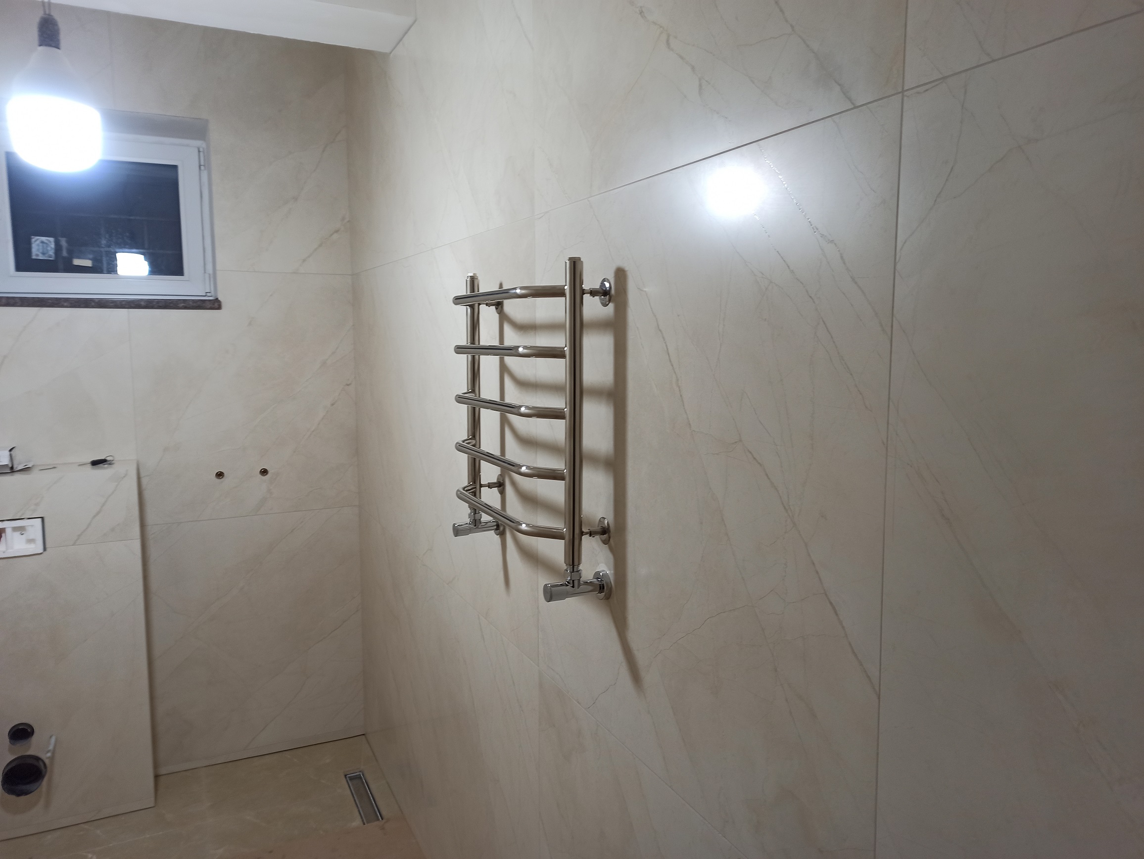

yoojin Опубліковано: 4 грудня 2020 Поділитись Опубліковано: 4 грудня 2020 Бери обычные самые дешевые перья (но много) + шуруповерт. Период покупки сверел по 300-500 грн. пройден. Перо нормально делает около 10 отверстий. Мое наблюдение: перф (фото ниже) имеет интересную частоту удара. Керамогранит перф обычным буром но не более 6 мм. проходит как бетон, но есть минимальный скол. Если отверстие нужно идеальное, то сначала шуруповертом затем перфом. А у меня период перьев заканчивается обычно беру Stanley, но утомляет очень и 10 отверстий никак не получается - максимум пару. Вариант с перфом отпадает сразу - керамогранит размером метр на метр. Не желаю перекладывать такую плитку. Посилання на коментар Поділитися на інших сайтах More sharing options...
Сергей 31 Опубліковано: 4 грудня 2020 Поділитись Опубліковано: 4 грудня 2020 Не желаю перекладывать такую плитку. Такую? У меня керамогранит постоянно в работе, каждый день. Сейчас прям мода положить его на стены в котельной. Посилання на коментар Поділитися на інших сайтах More sharing options...

Вячеслав69 Опубліковано: 4 грудня 2020 Поділитись Опубліковано: 4 грудня 2020 Такую? У меня керамогранит постоянно в работе, каждый день. Сейчас прям мода положить его на стены в котельной. Скотынякы.... (был объкт где на горшок и умывальник "уложил" пять коронок...) Посилання на коментар Поділитися на інших сайтах More sharing options...

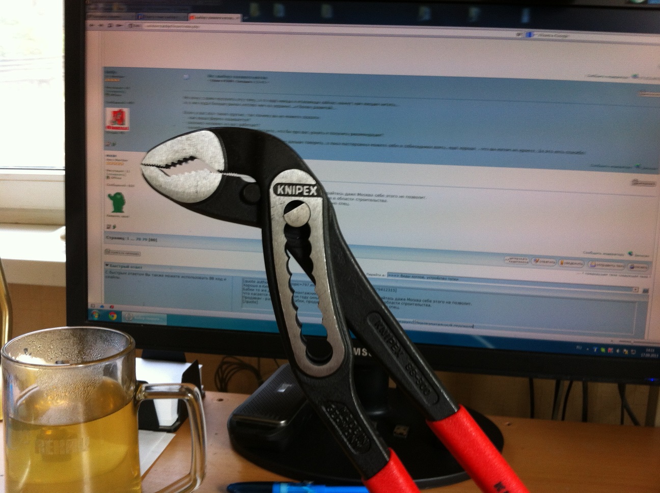

Сергей 31 Опубліковано: 18 грудня 2020 Поділитись Опубліковано: 18 грудня 2020 На фото он новый, брал очень давно, лет 8 точно. Он и сейчас в работе, самый любимый ключ. 3 Посилання на коментар Поділитися на інших сайтах More sharing options...
Vikctor Опубліковано: 18 грудня 2020 Поділитись Опубліковано: 18 грудня 2020 На фото он новый, брал очень давно, лет 8 точно. Он и сейчас в работе, самый любимый ключ. На фото виден артикул 88 300. Но среднего артикула нет. По виду подходят такие... 2 Посилання на коментар Поділитися на інших сайтах More sharing options...
