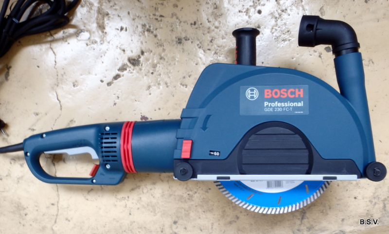

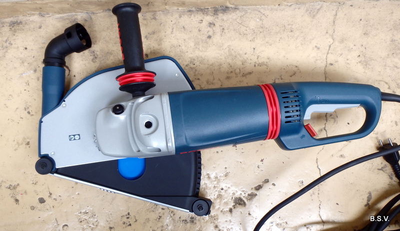

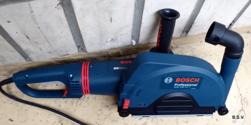

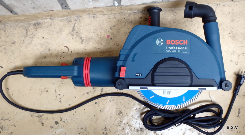

B.S.V. Опубліковано: 30 серпня 2017 Поділитись Опубліковано: 30 серпня 2017 В связи с проблемой с резаком "Hilti", об этом чуть позже и основательней, для резки стяжки, был приобретен следующий комплект. Мощность 2600 Вт (максимальная для 230 болгарок), поворотная задняя ручка для удобства, другие няшки, глубина реза, увы, только 60 мм. 3 Посилання на коментар Поділитися на інших сайтах More sharing options...

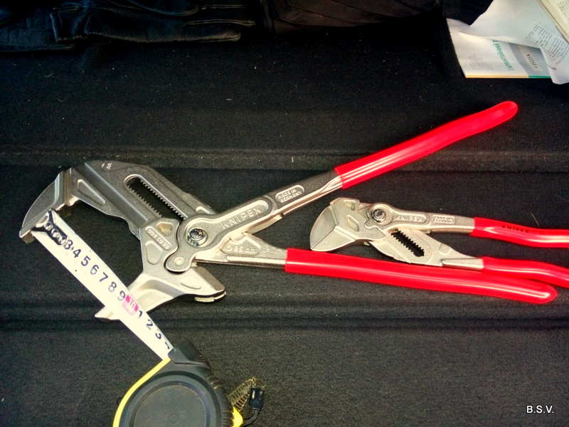

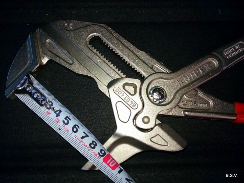

B.S.V. Опубліковано: 11 вересня 2017 Поділитись Опубліковано: 11 вересня 2017 А чем крутить большие гайки, например на "американках" более 2"? Книпексом, но чуть более стандартного. 1 Посилання на коментар Поділитися на інших сайтах More sharing options...

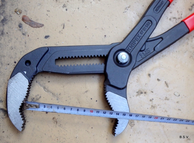

Leon26 Опубліковано: 12 вересня 2017 Поділитись Опубліковано: 12 вересня 2017 Книпексом, но чуть более стандартного. Хороший ключ, но 85 мм. зева мне мало. Заехал сегодня в магазин, померял. У советского N4 зев до 100 расходится, что в принципе хватает, но габариты и вес ... Померял там же Кобру на 560, зев уверенно расходится до 110 мм., при приятных весе и габаритах. Так что решил остановиться на Книпексе, его клещи по ширине раскрытия вне конкуренции. Попробую приколхозить какие-то губки, ну а если уже не получится, буду предупреждать, царапать и извиняться Посилання на коментар Поділитися на інших сайтах More sharing options...

B.S.V. Опубліковано: 12 вересня 2017 Поділитись Опубліковано: 12 вересня 2017 Хороший ключ, но 85 мм. зева мне мало. Заехал сегодня в магазин, померял. У советского N4 зев до 100 расходится, что в принципе хватает, но габариты и вес ... Померял там же Кобру на 560, зев уверенно расходится до 110 мм., при приятных весе и габаритах. Так что решил остановиться на Книпексе, его клещи по ширине раскрытия вне конкуренции. Попробую приколхозить какие-то губки, ну а если уже не получится, буду предупреждать, царапать и извиняться Одобрямс. 2 Посилання на коментар Поділитися на інших сайтах More sharing options...
Leon26 Опубліковано: 12 вересня 2017 Поділитись Опубліковано: 12 вересня 2017 Если нечем подогреть, тогда да, 4-номер вне конкуренции, но очень желательно чтоб были грани, иначе можно всё поплющить. Я именно по этой причине давно перешел на "жабки" с S губками. Добавлено через 20 минут Одобрямс. Ну да, судя по фото, им можно и на 120 мм. гайку ухватить. Ну а муфты/сгоны 2" будет крутить вообще как поручик Ржевский Наташу Ростову - легко, непринужденно и во всех позициях Едет уже красавец.. Посилання на коментар Поділитися на інших сайтах More sharing options...
B.S.V. Опубліковано: 13 вересня 2017 Поділитись Опубліковано: 13 вересня 2017 110 чугунка каналия, захватываеться и вращается легко. Посилання на коментар Поділитися на інших сайтах More sharing options...
