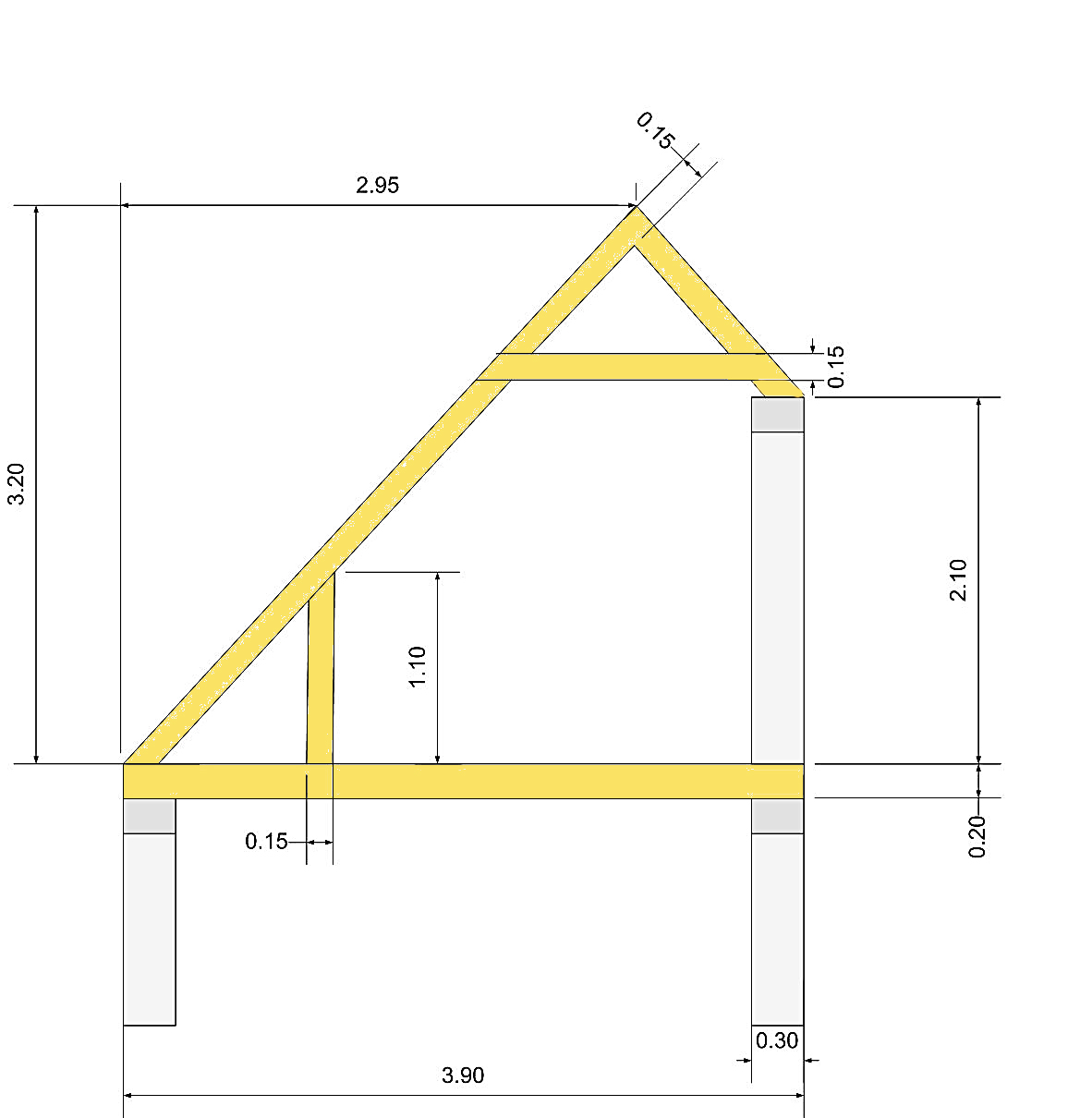

dms Опубліковано: 13 вересня 2012 Поділитись Опубліковано: 13 вересня 2012 (змінено) Коллеги, подсоветуйте малость. Есть пристройка к дому в виде полумансарды. Стены - газоблок 300mm, c армопоясом. Стропила и затяжка верхняя - 150х50. Балка перекрытия между первым этажом и мансардой служит упором стропил слева и крепятся между собой гвоздями и скобой. Справа (на стене мансарды) - стропила крепятся шпилькой прямо в армопояс. Шаг стропил 60 cм. Длинна крыши - 4.80. Кровля - металлочерепица с утеплением минватой. Схема - на рисунке. Посоветуйте, стоит-ли дополнительно укреплять стропильную систему и если да - то как? Заранее - всем спасибо за советы! Змінено 13 вересня 2012 користувачем dms Посилання на коментар Поділитися на інших сайтах More sharing options...
dms Опубліковано: 14 вересня 2012 Автор Поділитись Опубліковано: 14 вересня 2012 Ау, спецы!!! Подскажите, плиз P.S. Вертикальных подпоров (тех что слева) пока нет, но думаю их именно так ставить. Если решение не верное - спасите от ошибки! Посилання на коментар Поділитися на інших сайтах More sharing options...
vickov Опубліковано: 14 вересня 2012 Поділитись Опубліковано: 14 вересня 2012 У меня 150*50, но пролет больше и шаг стропил больше. Посилання на коментар Поділитися на інших сайтах More sharing options...
dms Опубліковано: 14 вересня 2012 Автор Поділитись Опубліковано: 14 вересня 2012 У меня 150*50, но пролет больше и шаг стропил больше. Немного смущает несимметричность конструкции и возникающие из-за этого "нетрадиционные" векторы сил. Посилання на коментар Поділитися на інших сайтах More sharing options...
vickov Опубліковано: 14 вересня 2012 Поділитись Опубліковано: 14 вересня 2012 Немного смущает несимметричность конструкции и возникающие из-за этого "нетрадиционные" векторы сил. Может, коньковый брус добавить? Посилання на коментар Поділитися на інших сайтах More sharing options...
dms Опубліковано: 14 вересня 2012 Автор Поділитись Опубліковано: 14 вересня 2012 Может, коньковый брус добавить? Спасибо за ответ. Можно, конечно и коньковый брус добавить, только бы понимать - зачем? И что это даст. А поскольку как видно специалистов мой пример не сильно заинтересовал, то либо все сделано правильно, либо все настолько плохо, что никто не хочет этого даже говорить, либо для "специалистов" такая крыша в диковинку и они просто не знают что ответить. А жаль Посилання на коментар Поділитися на інших сайтах More sharing options...

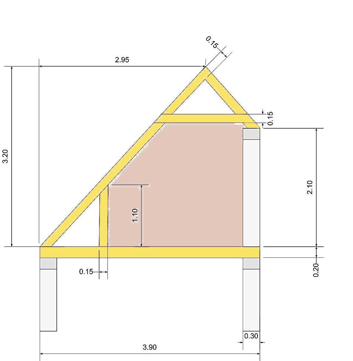

ДОКС Опубліковано: 15 вересня 2012 Поділитись Опубліковано: 15 вересня 2012 Если подстропильное пространство (см.рисунок, "затушёвка" ) не будет эксплуатируемым, то подобная схема не требует доп.улучшений. 1 Посилання на коментар Поділитися на інших сайтах More sharing options...

dms Опубліковано: 15 вересня 2012 Автор Поділитись Опубліковано: 15 вересня 2012 Если подстропильное пространство (см.рисунок, "затушёвка" ) не будет эксплуатируемым, то подобная схема не требует доп.улучшений. Спасибо! А если это будет "полуэксплуатируемое" помещение - вернее - летняя комната, без отопления, в дачном домике? Ситуация меняется? Посилання на коментар Поділитися на інших сайтах More sharing options...
ДОКС Опубліковано: 15 вересня 2012 Поділитись Опубліковано: 15 вересня 2012 А если это будет "полуэксплуатируемое" помещение - вернее - летняя комната, без отопления, в дачном домике? Ситуация меняется? да. предложенной схемы будет недостаточно. Балки перекрытия понадобятся сечением 200*50. Шаг 600 - будет норм. Посилання на коментар Поділитися на інших сайтах More sharing options...
dms Опубліковано: 15 вересня 2012 Автор Поділитись Опубліковано: 15 вересня 2012 да. предложенной схемы будет недостаточно. Балки перекрытия понадобятся сечением 200*50. Шаг 600 - будет норм. Спасибо! Это пристройка к старому дому, поэтому стопила выбирались по принципу -"как в старом доме", и соответсвенно их размер - 150*50. А есть-ли другой какой способ? Подпоры, подскосы, конек? Что посоветуете? Посилання на коментар Поділитися на інших сайтах More sharing options...
ДОКС Опубліковано: 15 вересня 2012 Поділитись Опубліковано: 15 вересня 2012 А есть-ли другой какой способ? Подпоры, подскосы, конек? Что посоветуете? использовать подстропильное пространство с минимальными нагрузками Посилання на коментар Поділитися на інших сайтах More sharing options...
dms Опубліковано: 15 вересня 2012 Автор Поділитись Опубліковано: 15 вересня 2012 использовать подстропильное пространство с минимальными нагрузками Т.е в комнате больше трех - не собираться ? :D Посилання на коментар Поділитися на інших сайтах More sharing options...
