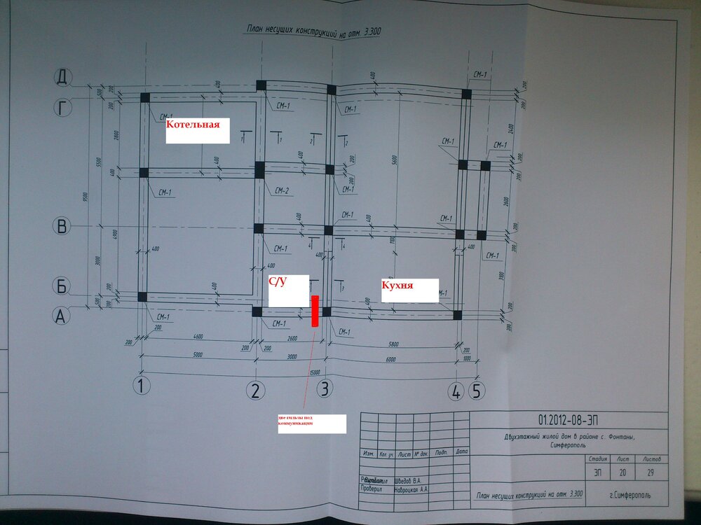

m_gol Опубліковано: 31 жовтня 2012 Автор Поділитись Опубліковано: 31 жовтня 2012 Дело идет к заливке армопояса. Блоки правда кое-где волнами, сказали армопоясом все выровняют. Не страшно ли это, что фбсы кое где не на одном уровне? По поводу коммуникаций : на рисунке изображены мои мысли, с/у на втором этаже ровно над с/у на первом. Верно? Посилання на коментар Поділитися на інших сайтах More sharing options...
vvasylenko Опубліковано: 31 жовтня 2012 Поділитись Опубліковано: 31 жовтня 2012 Верно? А где у вас скважина на участке будет, канализация, элктричество в дом или из дома к хоз постройкам? Вентиляцию из подвала как организовывать будете? Я бы еще сделал закладные в котельной. Посилання на коментар Поділитися на інших сайтах More sharing options...

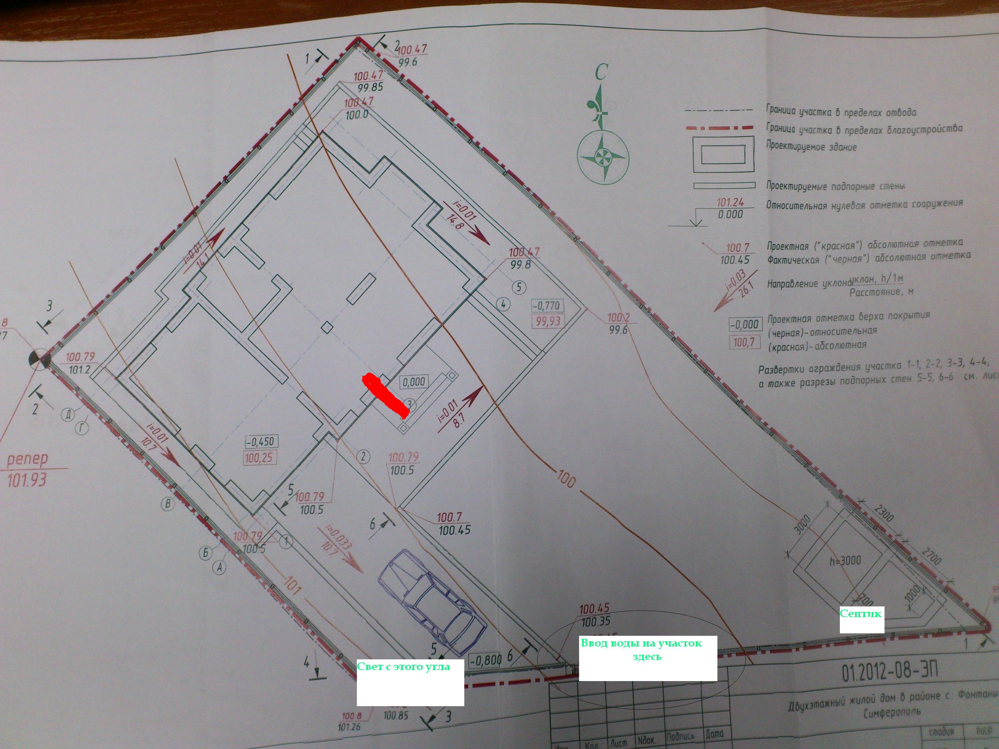

m_gol Опубліковано: 31 жовтня 2012 Автор Поділитись Опубліковано: 31 жовтня 2012 Канализации нет, эл-во и вода подается с фасадной стороны дома. Подвала нет. В котельной для чего? ведь разводка туда пойдет уже в полу-стенах. Еще такой вопрос. (понимаю, что далеко заглядываю, но все же может какие-то сквозные надо делать). Так сложились звезды, что продается участок за домом. Если я вдруг таки что-то придумаю и возьму его, как быть там? Построю я там сауну к примеру Как туда вести воду, обводить дом или прогильзовать насквозь дом? Посилання на коментар Поділитися на інших сайтах More sharing options...
vvasylenko Опубліковано: 31 жовтня 2012 Поділитись Опубліковано: 31 жовтня 2012 Канализации нет, эл-во и вода подается с фасадной стороны дома. Подвала нет. В котельной для чего? ведь разводка туда пойдет уже в полу-стенах. Расскажите про новые технологии, которые позволяют жить без канализации? Электричество - представьте дом с отделкой и вам приспичило фонарик на участке поставить и т.п.? Как вы кабель выведете? Думаю, подстраховочная закладная - в самый раз. Система фильтрации воды - если у вас скважина, наверняка понадобится. Думаю, котельная самое то место для этого... Посилання на коментар Поділитися на інших сайтах More sharing options...

m_gol Опубліковано: 3 листопада 2012 Автор Поділитись Опубліковано: 3 листопада 2012 Горе строители, фбсы уложили так, что руки поотбивать, все волнами там выше там ниже. Главный клянется что выровняют на сейсмопоясе... хотелось бы верить. Ездил смотрел, забыли заложить гильзы под коммуникации, балбесы... сто раз говорил. в понедельник буду молниями стрелять Посилання на коментар Поділитися на інших сайтах More sharing options...
