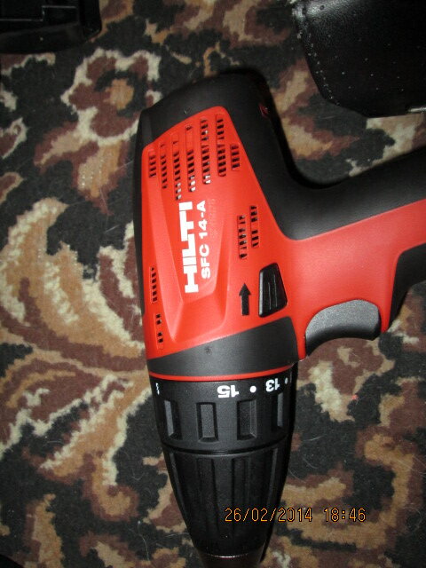

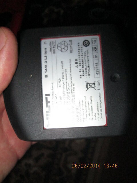

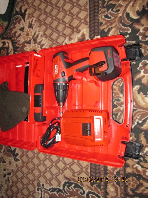

ytilit Опубліковано: 26 лютого 2014 Поділитись Опубліковано: 26 лютого 2014 Покритикуйте. Вот подержал,покрутил и взял. Думаю выбор хорош!? 1 Посилання на коментар Поділитися на інших сайтах More sharing options...
