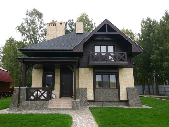

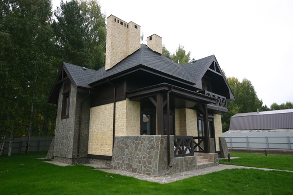

Есть такая ситуация, в следующем году хочу строить дом, уже все решил, даже завел ветку о будущем доме, НО, природная любознательность довела меня на просторах интернета к проекту "Обитель Ангелов"
1061025667_02ul.JPG.dafb61b2300f815432201831f7aa761f.JPG 54196157_03ul.JPG.035c76ff5cb84dae3fd01727ce8c1db2.JPG 1716219388_04ul.JPG.ad260e840d748fabca118d2d634a00d8.JPG
И что называется влюбился в проект, но есть не большие но, во первых меня немного не устраивает его планировка, идти на кухню через весь дом, коридор 2,4 м в ширину, хотя можно сделать 1,9 м и ванная на первом этаже становится на пол метра больше, две спальни по 11,8 м2 это маловато, да и стена из пенобетона+утеплитель+кирпич мне не нравится, я хочу 400 мм ГБ. Короче я сделал проект под себя, сделал все так, как устраивает меня (ну как сделал :D нарисовал в фотошопе и скетч апе). Со своими эскизами, я обратился к создателю, Дмитрию Шильникову, замечательный человек, стойко защищает свое детище, я готов согласиться даже на готовые планировки, но стеновой пирог для меня дорог, мне нужен ГБ, в общем общего мнения мы увы не нашли, а в том состоянии , в котором Дмитрий продает свой проект мне дорого и не подходят планировки. В связи со всем выше-изложенным, вопрос, сколько стоит нарисовать эскизник ? Что в него входит ? Сколько это занимает времени ? А самое главное, у проекта очень сложная крыша, я такие раньше не ставил и экспериментировать первый раз и на своем доме не хочу, так вот, будет ли в эскизник входить конструктив крыши ? Если нет, то сколько это стоит отдельно. В ПЕРВУЮ ОЧЕРЕДЬ ЭТО ВОПРОС К МЕСТНЫМ АРХИТЕКТОРАМ, большое спасибо за ответы.
