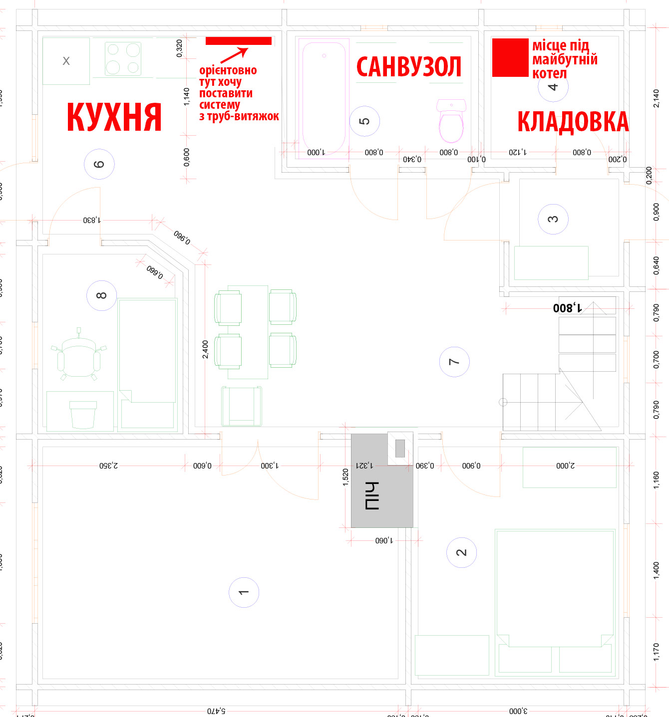

sashaMO Опубліковано: 10 вересня 2012 Поділитись Опубліковано: 10 вересня 2012 Здравстуйте! Нужна помощь. Построили деревяный дом 10Х9. Теперь думаем про систему отопления. Прикрепил план первого етажа. Поскольку котел будет в кладовой-котельне а кухня разделена от котельни санузлом решил не строить из кирпича отдельный дымоход для кухни и для котельной. Думаю может легче смонтировать просто вытяжные каналы из обычной пластиковой трубы которая идет для вентиляции. Скажите из каких материалов допускается монтаж системы вентиляци для того чтоб газовики подключили газовую плиту на кухне И еще скажите что надо для того чтоб на первых порах поставить газовый конвектор в кухне-холле? Посилання на коментар Поділитися на інших сайтах More sharing options...
naupv Опубліковано: 10 вересня 2012 Поділитись Опубліковано: 10 вересня 2012 Скажите из каких материалов допускается монтаж системы вентиляци для того чтоб газовики подключили газовую плиту Если Вы просто сделаете в стене отверстие с решеткой (от потолка 120мм), газовщики будут в восторге. И еще скажите что надо для того чтоб на первых порах поставить газовый конвектор в кухне-холле? Отверстие в стене, несгораемый материал между конвектором и стеной не ниже 4 класса, проект от газконторы, конвектор, подвод газа к нему. Посилання на коментар Поділитися на інших сайтах More sharing options...
master-joda Опубліковано: 10 вересня 2012 Поділитись Опубліковано: 10 вересня 2012 Обычные вентиляционные каналы можно возле котла установить для притока воздуха, на кухню.Принудительные с вентилятором лучше в ванную. А дымоходные каналы, это уже другая тема,которые нужно делать а не экономить. Посилання на коментар Поділитися на інших сайтах More sharing options...
SON Опубліковано: 10 вересня 2012 Поділитись Опубліковано: 10 вересня 2012 Скажите из каких материалов допускается монтаж системы вентиляци для того чтоб газовики подключили газовую плиту на кухне Вы как-то не с того (материалов) начали. Дымоход котла где и какой котел? Вентканал в котельной по-любому, в кухне с газ плитой тож. Просто дырка в стене или голая труба на улице вентканалом не являются. По материалам для вентиляции в порядке убывания: кирпич АЦ труба нержавейка оцинковка пластик Рисуйте вид сбоку включая перекрытие и кровлю. Вентиляция с/у? Посилання на коментар Поділитися на інших сайтах More sharing options...
boss_maxx Опубліковано: 17 вересня 2012 Поділитись Опубліковано: 17 вересня 2012 По поводу размещения котла.Проверяющие з газ канторы будут хоть иногда проверять работу котла.И они будут ходить практически по всему дому.Может есть смысл пересмотреть установку ближе к дверям.Да и носить уголь и дрова удобней. Посилання на коментар Поділитися на інших сайтах More sharing options...
