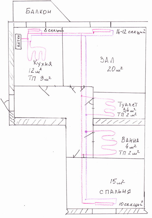

treble71t Опубліковано: 9 вересня 2012 Поділитись Опубліковано: 9 вересня 2012 Имею новую квартиру 70м2 Заложена строителями двухтрабная система, 25той пп штаби.Будет 3 алюминиевых радиатора по 12 ,8 ,10 секций с термоголовами.ТП будет 3 ветки по 9м2,2м2,2м2 врезаных в магистраль через RTLки на обратке или 3х ходовые смесительные,пока не определился,без доп. насоса.ТП разведу МП 16/2 .Будет 5 точек разбора горячей воды.Также имеется раздельная система дымоотвода и воздухозабора.Выбор котла пал между IMMERGAS MAIOR EOLO 24 и BOSCH ZW 24-2AE c понижением kw на отопление.Прошу совета по выбору котла и схемы отопления. Посилання на коментар Поділитися на інших сайтах More sharing options...

treble71t Опубліковано: 15 вересня 2012 Автор Поділитись Опубліковано: 15 вересня 2012 Примерный чертеж Посилання на коментар Поділитися на інших сайтах More sharing options...
troll_9000 Опубліковано: 16 вересня 2012 Поділитись Опубліковано: 16 вересня 2012 Будет 3 алюминиевых радиатора по 12 ,8 ,10 секций с термоголовами.ТП будет 3 ветки по 9м2,2м2,2м2 врезаных в магистраль через RTLки на обратке или 3х ходовые смесительные,пока не определился,без доп. насоса Тут нужно тщательно просчитать гидравлику - возможен вариант, когда вода в ТП не будет циркулировать, т.к. его сопротивление будет раз в 4-6 больше сопротивления радиаторов. В идеале - взять данные из проекта с настройками термовентилей на радиаторах,и потом уже от этого отталкиваться в расчетах Недавно решал такую же задачу, так получилось, что все термовентили должны быть на "1" (минимально открыты). Но соответствует ли такая регулировка проектной - никто пока не знает Посилання на коментар Поділитися на інших сайтах More sharing options...
treble71t Опубліковано: 16 вересня 2012 Автор Поділитись Опубліковано: 16 вересня 2012 Возможно на ТП поставитьТермостатический смесительный клапан ESBE VTA 372 G 1" 20-43°С с Kvs 3.5,других с такой t не нашел, а систему уравновесить за счет обратки на батареях.Хочется как всегда дешево но сердито.RTLку не хочется ставить из-за неравномерности прогрева пола.Хочу просто комфортный пол.Еще вопрос по котлу Mini 24-3 ,стоит ли ставить дополнительно Термостатические трехходовые клапаны с автоматическим регулированием байпаса или хватит встоенного. Посилання на коментар Поділитися на інших сайтах More sharing options...
