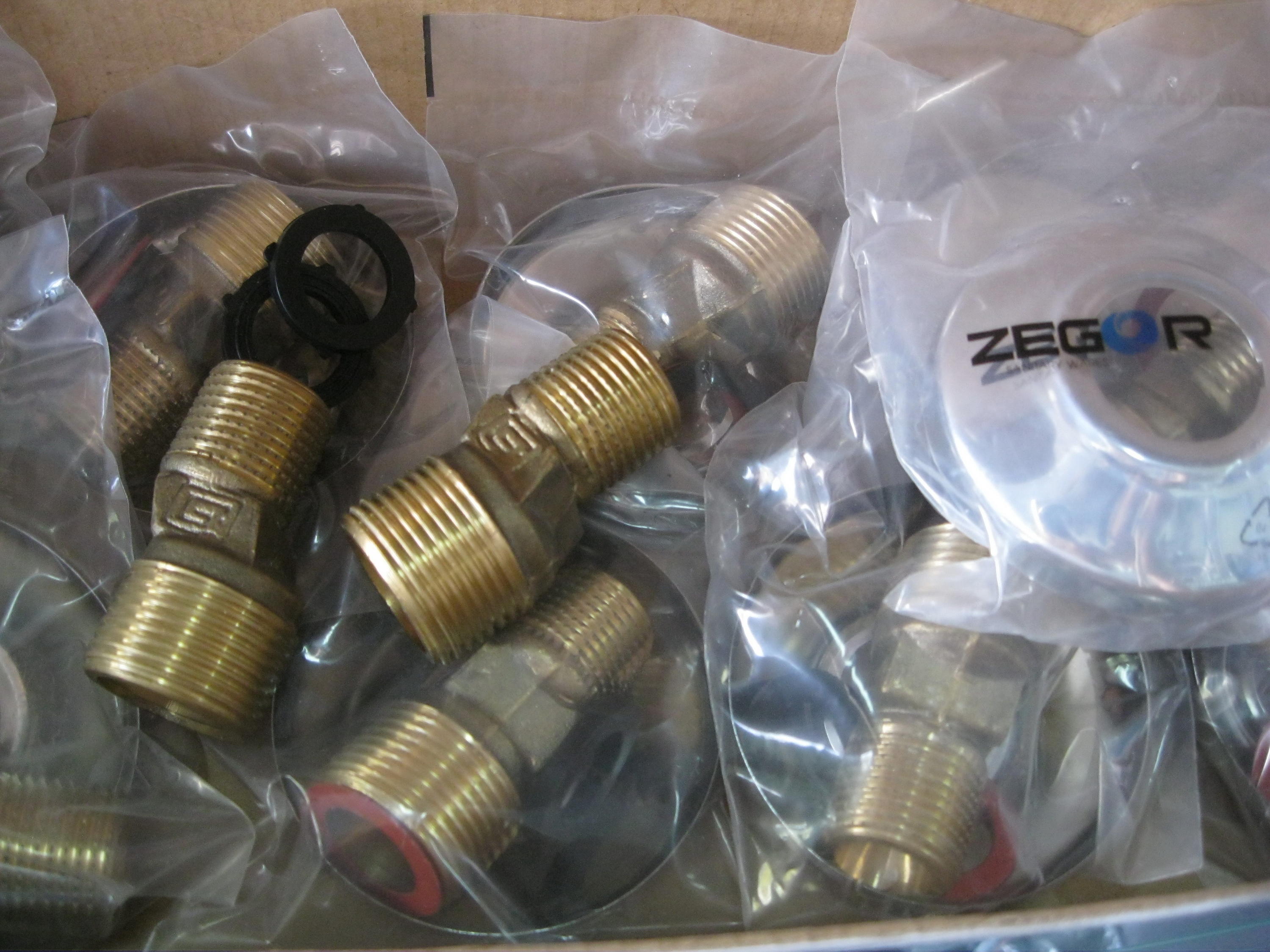

Hotbirds Опубліковано: 8 вересня 2012 Поділитись Опубліковано: 8 вересня 2012 Здравствуте, (нехорошие)строители сильно выдвинули водорозетки под пресс для смесителя ванны. Из-за этого с идущей в комплекте эксцентрик ,когда накручиваешь декоративную чашку не прилягает к стене на 8 мм.(эксцентрик фирмы IMPRESSE).Возможно есть эксцентрики короткие 1/2 на 3/4 , чтобы убрать 8мм.Помогите пожайлуста.Не хочеться ломать плитку. Посилання на коментар Поділитися на інших сайтах More sharing options...
troll_9000 Опубліковано: 8 вересня 2012 Поділитись Опубліковано: 8 вересня 2012 Болгаркой да по эксцентрику Посилання на коментар Поділитися на інших сайтах More sharing options...
sah79 Опубліковано: 8 вересня 2012 Поділитись Опубліковано: 8 вересня 2012 Болгаркой да по эксцентрику Да с двух сторон(если поможет) Посилання на коментар Поділитися на інших сайтах More sharing options...
Алекссандр Опубліковано: 8 вересня 2012 Поділитись Опубліковано: 8 вересня 2012 Здравствуте, (нехорошие)строители сильно выдвинули водорозетки под пресс для смесителя ванны. Из-за этого с идущей в комплекте эксцентрик ,когда накручиваешь декоративную чашку не прилягает к стене на 8 мм.(эксцентрик фирмы IMPRESSE).Возможно есть эксцентрики короткие 1/2 на 3/4 , чтобы убрать 8мм.Помогите пожайлуста.Не хочеться ломать плитку. Найдите глубже чашку под смеситель(такие продаются). Посилання на коментар Поділитися на інших сайтах More sharing options...
Hotbirds Опубліковано: 9 вересня 2012 Автор Поділитись Опубліковано: 9 вересня 2012 (змінено) Найдите глубже чашку под смеситель(такие продаются). Спасибо.А если не секрет где можна купить? Змінено 9 вересня 2012 користувачем Hotbirds Посилання на коментар Поділитися на інших сайтах More sharing options...
Дмитруха Опубліковано: 10 вересня 2012 Поділитись Опубліковано: 10 вересня 2012 Спасибо.А если не секрет где можна купить? И эксцентрики и чашки нужно искать по базарам. Но быстрее будет обрезать болгаркой или ножовкой, они латунные и легко режуться. 1 Посилання на коментар Поділитися на інших сайтах More sharing options...
murava Опубліковано: 10 вересня 2012 Поділитись Опубліковано: 10 вересня 2012 Есть время - искать покороче. Их много разных и стандарта нету. Нету времени - ножовку в руки и проверять истину, что искусство скульптора состоит в умении отсекать лишнее... 2 Посилання на коментар Поділитися на інших сайтах More sharing options...
Cremator Опубліковано: 10 вересня 2012 Поділитись Опубліковано: 10 вересня 2012 Здравствуте, (нехорошие)строители сильно выдвинули водорозетки под пресс для смесителя ванны. Из-за этого с идущей в комплекте эксцентрик ,когда накручиваешь декоративную чашку не прилягает к стене на 8 мм.(эксцентрик фирмы IMPRESSE).Возможно есть эксцентрики короткие 1/2 на 3/4 , чтобы убрать 8мм.Помогите пожайлуста.Не хочеться ломать плитку. Была точно такая же проблема, подбирал-подбирал эксцентрик, в результате срезал болгаркой лишнее с родных Гроевских. 1 Посилання на коментар Поділитися на інших сайтах More sharing options...
Ydahamne Опубліковано: 15 листопада 2012 Поділитись Опубліковано: 15 листопада 2012 Можно найти глубже чашку под смеситель,а может здесь посмотрите:эксцентрики с чашками и уплотнителями Посилання на коментар Поділитися на інших сайтах More sharing options...
