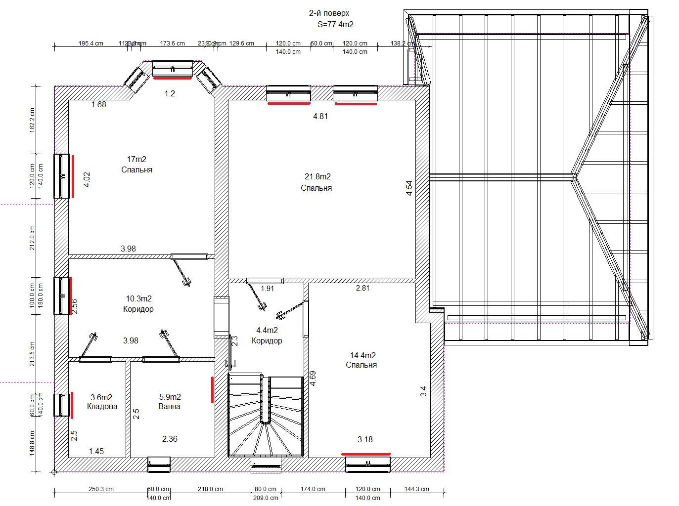

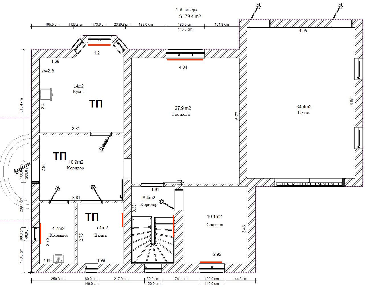

Andrey83 Опубліковано: 6 вересня 2012 Поділитись Опубліковано: 6 вересня 2012 Планируется ближайшее время монтаж отопления. Ниже прикреплен план дома с предположительными радиаторами (красным цветом) и ТП. Котел планируется газовый двухконтурный. Разводка отопления будет по полу и радиаторы с нижним подключением. Дом 2 этажа площадь примерно 170м.кв. Стены 0.5 обл.кирпич + пенопласт 5см + 1.5 забудов кирпич. Интересует примерная стоимость работ и материалов. Посилання на коментар Поділитися на інших сайтах More sharing options...
