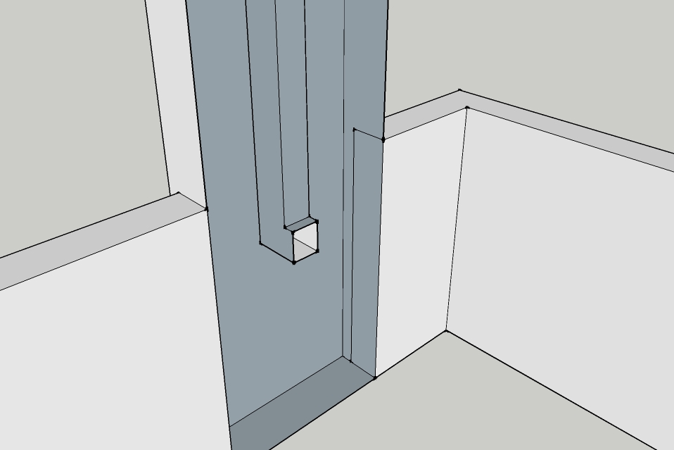

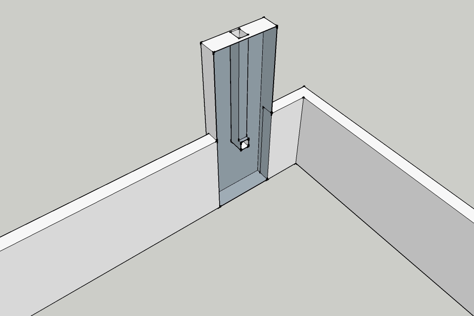

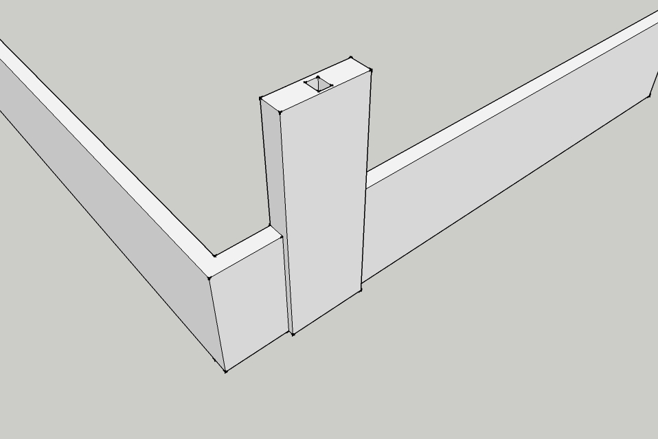

Всем доброе время суток, сразу перейду к делу, есть у меня вот такой момент в проекте дома. Выглядит вопрос так.
Обратите внимание на трубу, в ней три вент канала, мой вопрос об одном из них, хочу в этом помещении повесить котел, НО если я все правильно понимаю, турбировыный при установки вынесет на фасад длинную трубку (отвод угарного газа) сквозь стену, а нам бы этого не хотелось, моя идея вот такая.
Это схематично стена с трубой и вент каналами.
вразрезе.

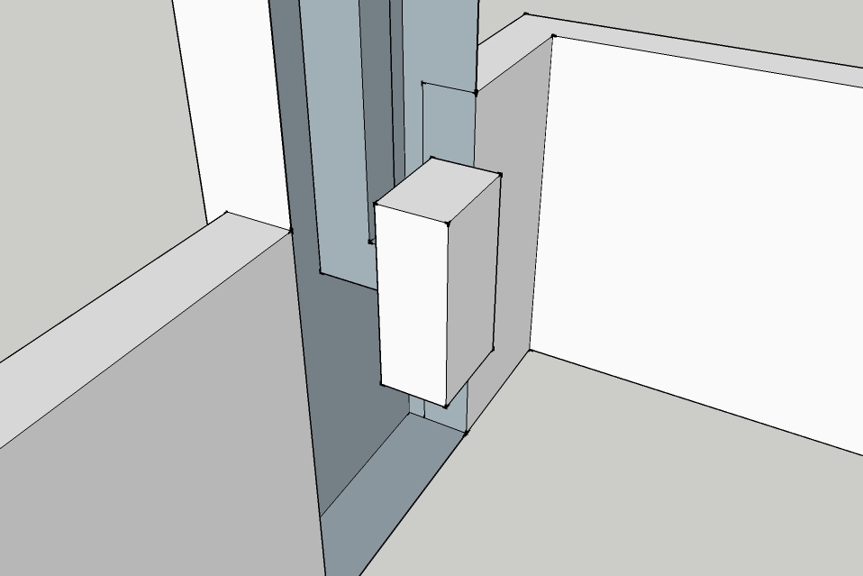

И вот так я хочу в этот вент канал повесить котел.
166935374_3.jpg.7573d626c19a4ff2fa21ed3a0b92793b.jpg 452364348_4.jpg.f59d69df393739f89051d8b9af5800f7.jpg
Могу ли я так вешать турбированый котел ? если нет, то прошу, приведите примеры котлов (газовых) которые можно так расположить.
может что-то не учел, тогда направляйте вопросами, буду очень признателен за помощь и просветление. На кухню котел не хочу вешать и выводить "писюн" от турбированого котла на фасаде, так же не комильфо. Заранее очень признателен.

Повесьте атмосферник, делов то, последний даже трохи дешевле турб.

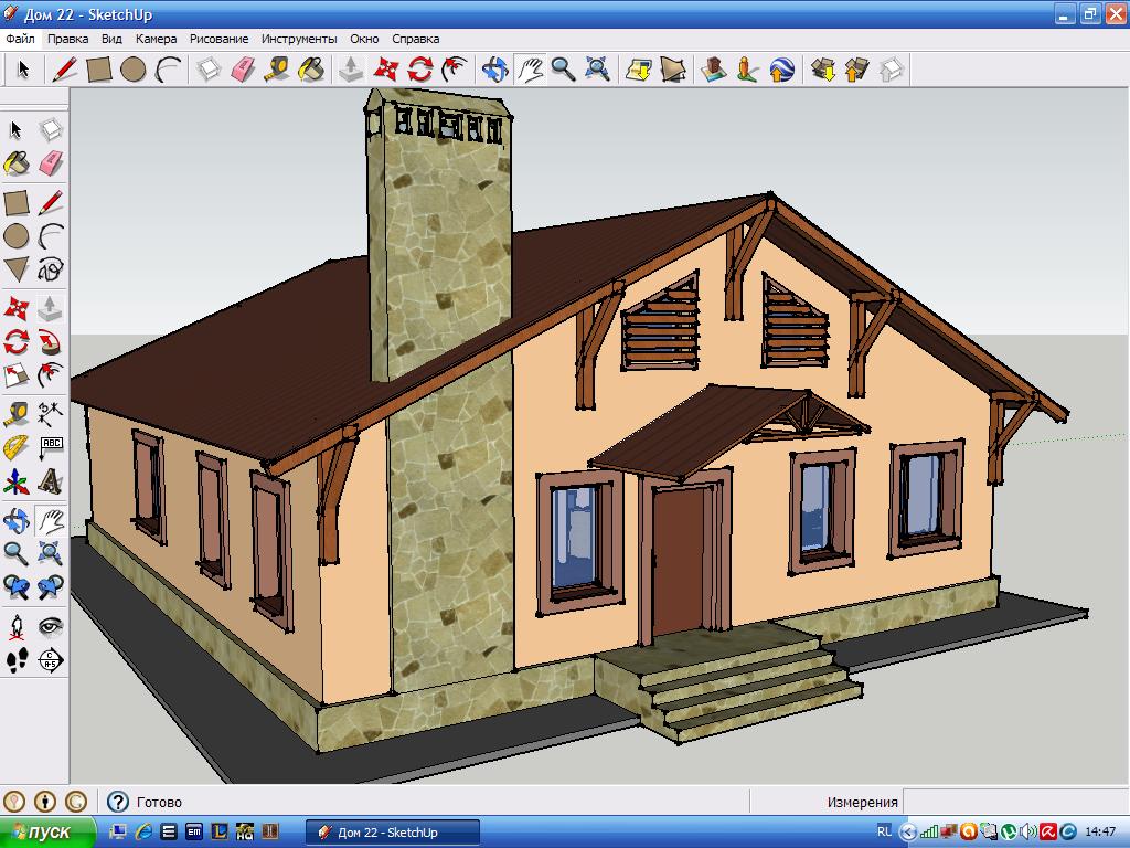

Нельзя ( в нашей климатической зоне) делать дымоходы и вентканалы в наружных стенах, да еще и такой высоты над кровлей.
Всю эту шахту придется утеплять не по-децки. Под газ котел дымоход нужно гильзовать. :beer:
Угу, вот за это спасибо, будем думать.
гильзовать это я так понял угарный газ должен не в сам кирпичный дымоход идти, а в 110 оцинкованную трубу ?
Угу. :D Тока лучше не оцинковку, нержу или асбестоцементную, зазор залить слабым раствором. По поводу 110, обычно у атмосферных котлов выход 130-135 мм. соотв. дымоход должен быть такого же диаметра.:beer:
Проект сами лепите или нарисоал кто?
Угу. Тока лучше не оцинковку, нержу или асбестоцементную, зазор залить слабым раствором. По поводу 110, обычно у атмосферных котлов выход 130-135 мм. соотв. дымоход должен быть такого же диаметра.
принял к сведению, будем делать, вам спасибо большое.
Проект частично слизал с польского, зеркально развернул и поменял размеры комнат, ближе к весне отдам архитектору что бы эскизник для строй паспорта сделал.
Так обрежьте при установке трубу и оставьте только наконечник.
мне казалось, что газовщики будут не очень довольны моими действиями. Да и если есть у меня в проекте дымоход, вот и пытаюсь его приспособить.
Трубу резать можно. Турбированный котел можно приспособить на раздельное дымоудаление (доп. опция): дымоотводящую трубу в дымоход, приемную трубу в вент. канал или на улицу, или вообще из дома брать воздух для горения.
то есть если я правельно понимаю, я могу по моей схеме выше, направить выхлоп турбированного котла в вент канал ? а из соседнего вентканала взять приток ? каналы между собой не связанны.
Можно и так, но дымоход все равно придется гильзовать, причем тож не 100, а приточный вентканал теплоизолировать от кирпичной кладки, шоб не выхолаживать стену. Ну и нафига козе баян.:D

А утепление проводится очень прсто: вставляете нерж.трубу в дымоход и обсыпаете по сторонам вермикулитом.

Не факт. если дымоход кирпичный и в средине дома, достаточно просто вывести выхлопную трубу (80мм) в дымоход.
Тут серединой и не пахнет, да еще и в наружной стене + целая "башня" выше крыши. :D
