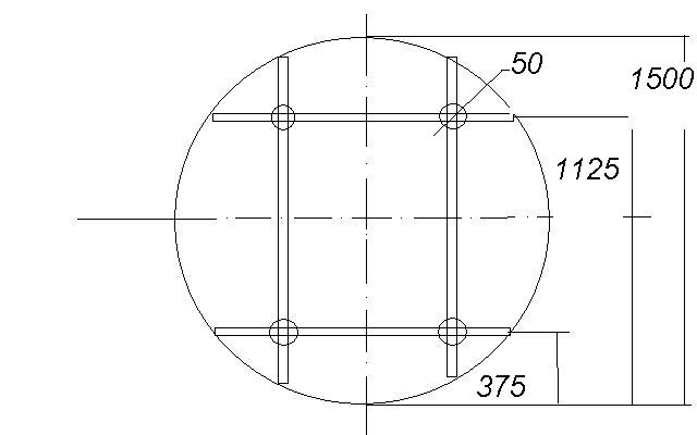

bumerang Опубліковано: 3 вересня 2012 Поділитись Опубліковано: 3 вересня 2012 Здравствуйте нужен совет профессионалов. Из-за потребности в квадратном люке, закрываемом на замок, необходимо залить крышку приямка. Опыта сооружения опалубки для перекрытия нет . Почитал в интернете и вот что у меня получилось Внутренний диаметр кольца 1500 мм Стойка подпорная диаметром 50 мм или брусок 50х50 Балки 50х100 настил из фанеры или досок 12 мм Планирую лить толщиной не менее 150 мм Выдержит моя конструкция? Спасибо Алексей Посилання на коментар Поділитися на інших сайтах More sharing options...
bumerang Опубліковано: 21 травня 2013 Автор Поділитись Опубліковано: 21 травня 2013 по результатам заливки - могу добавить, что выдержала Посилання на коментар Поділитися на інших сайтах More sharing options...
