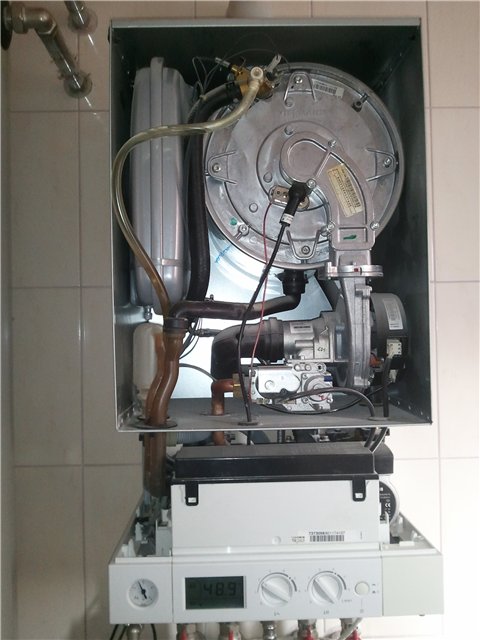

looncap Опубліковано: 2 лютого 2014 Поділитись Опубліковано: 2 лютого 2014 буду заступаться за котел,а то написали : " к тому же ежедневно идет на аварию", а какая авария не указали. У меня он работает 5 год , два года назад начал отключатся и выдавать ошибку "F4", после ВКЛ/ВЫКЛ сеть продолжал работать две недели и снова ошибка, но с каждым разом работал на пару дней меньше, пока не приходилось перегружать утром и вечером. заехал туда где брал, дали тел мастера, по тел сказали ,что что то с розжигом,скорей всего платаи приехать они могут только днем ,а вечером не могут .побродил по инету ,понял что нужно смотреть свечу которая разжигает(не знаю как правильно называется),зазор между электродами 7мм должен быть, сняв крышку котла увидел колпачек как в мотоцикле на свечу, открутил 2 винта и вытянул свечу, там было 2 электрода см 3-4 длиной (центральный которых был буквой "Г",)он и был повернут в сторону из за чего зазор был больше 1.2см, 2!!!!плоскогубцами (что бы не провернуть в керамике) был поставлен на место. Второй год проблем нет!!! Всё работает(для этого наверное и нужно обслуживание) "Мах. он развивает температуру до 70гр. по паспорту", тогда вам не нужен конденсационник ибо смысла в нем нет,он экономит на малых температурах и с каждым днём убеждаюсь, что он идеально работает с тёплыми полами,я свой только на "3" (около 52-54гр) за 5 лет позавчера первый раз поставил(обычно "2.2" всю зиму) и то только потому ,что 2ой этаж на радиаторах, а в спальне окно 2х2.2м и температура утром стала +19гр(на ул. была -23С),а на первом этаже 21С(только тёплый пол,радиаторы не включаем) " но той зимой начал выкидоны закидывать, искали причину долго. "- у соседа в позапрошлом году начал в морозы отключатся, приезжали "спецы" ,что то ковырялись ,а после отъезда снова авария. он их набрал ,ответ "надо менять плату"(я так понимаю это как у доктора Хауса -сразу диагназ "ВОЛЧАНКА":),а тут плата). Зашел он ко мне ,посмотрел что у меня труба в дымоход одна выходит(у него труба в трубе и в стену),решили ,что котлу не нравится ,что он холодный воздух сосет с улицы,сделал он,что бы воздух с котельни тёплый брал и два года уже полёт нормальный на 1 фото работа котла когда на ул днем +7-10/ночью 0 +2 2 видно высоковольтный провод к свече 3 как у меня выход с турбированного котла 1 Посилання на коментар Поділитися на інших сайтах More sharing options...
Leader9 Опубліковано: 2 лютого 2014 Поділитись Опубліковано: 2 лютого 2014 Свеча розжига... А необходимость обслуживания и контроля узлов - пустой звук? Зазор свечи не просто так указан. При его увеличении выше критичного можете отсутствием розжига не отделаться. Повышенное напряжение может и катушку пробить со всеми вытекающими последствиями... На автомобилях аналогично .... Посилання на коментар Поділитися на інших сайтах More sharing options...
