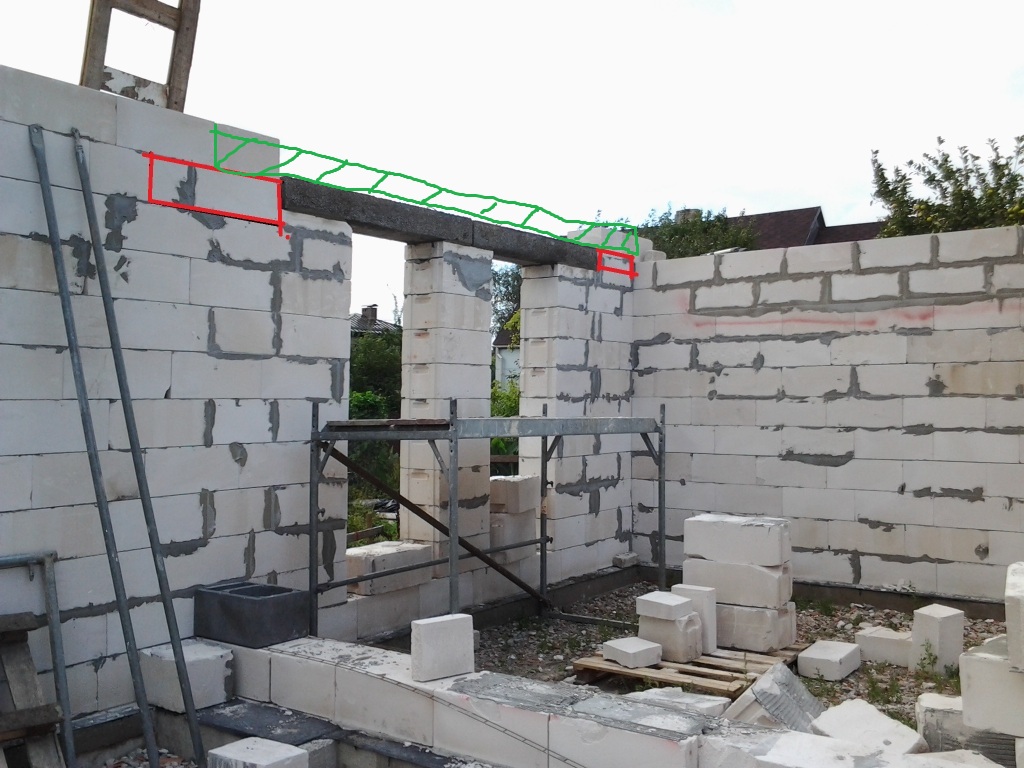

имеем армированный пояс под плиты перекрытий второго этажа.
в некоторых местах концы плит будут поподать на перемычки окон
сами перемычки керамзитобетонные и западлецо вместе с поясом.
плиты 7 метровые
есть ли смысл поставить металический уголок на раствор и положить торец плит в уголок, для усиления конструкции?????

все верно, он не замкнут в местах где будут ложитья панели
по этому хочется перестраховаться
кто то советует кинуть арматуру пару прутов во всю длину где лягут панели
что лучше? чтобы усилить место конструкции?
арматура дешевле чем уголок
если брать арматуру какой диаметр посоветуете?

зеленым цветом отмечены будущие панели
красным кусок пояска

Дык а где там армопояс, о котором вы говорили?
То что красным.... ну не пояс - точно.
Вам надо армопояс под плиты делать. И проблема даже не в керамзитобетонных перемычках, а в том, что вы собираетесь штучные элементы (плиты, перемычки) укладывать просто на ГБ.

ну вот как то 7 метровые панели страшновато укладивать, учитывая то , что тексоблоки хорошо "крошаться"
времени менять нету...:)
скорее эта подушка а не армопояс...:)
так что плиты сразу на раствор ложить без арматури или уголка можно..?

safeacid Вы сам с собой разговариваете??? У вас армопояс есть? На газоблок без армопояса плиты укладывать нежелательно!!!Тем более 7ми метровые...

Вы слышите, что вам говорят? Вам не об этом думать надо, а над тем, чтобы сделать полноценный, замкнутый армопояс по периметру и только ПОТОМ ложить плиты....тут недавно только тема была, как человек плиты положил на "пояс" из силикатного кирпича по газоблоку. Еще не вьехал - уже за трещинами следит....Дурдом какой-то, народ реально с этим газоблоком с ума сходит - уже вообще элементарный конструктив отбрасывает.... Сегодня ехал на стройку - наблюдаю как работяги разбирают сферический фронтон из ГБ - месяц игрались, выпиливали, заливали такой же сферический армопояс. Спрашиваю, че мол случилось..."А мля...пип, пип, пип.....хазяин заиграл с этим ГБ, а оно все порастрескалось - крышу стреманулись ложить..."
Не дуркуйте! Делайте нормально- вам под этими плитами спать и детей расти, а вы херней (простите) маетесь!

Армопояс нужен однозначно!!!
возвожно я немного не правильно нарисовал
плиты лягут торцом на перемычки
т.е. перпендикулярно оконным проемам
плиты не будут лежать на даьней наружной стене ( на фото)
около строящегося дымохода плиты закончятся и пойдет монолит.

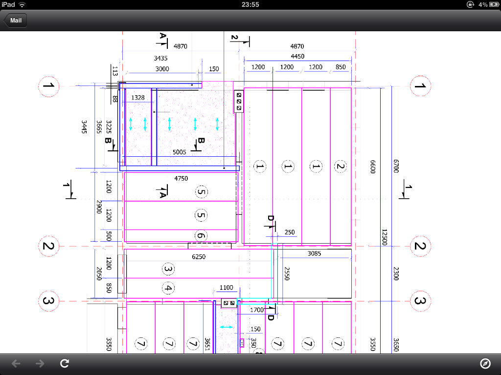

я попробую прикрепит план перекрытий что бы было понятнее
Да-а-а-а... Монолитный пояс необходим, тем более что у Вас под плитами два окна. Монолитный пояс распределит нагрузку равномерно даже на те стены (вдоль плит) на которые эти плиты и не опираются... но тут Ваш дымоход... даже не знаю, не знаю...

при данном раскладе что можете посоветовать для укрепления кострукции
Ну я бы сделал монолитный пояс по периметру наружных стен + по 2-й и 3-й оси, даже не зная какой у Вас фундамент (насколько мощный), армопояс я бы не исключал, только из-за того, что у Вас стены из газоблока и что бы там не говорил производитель о его прочности... а может это я люблю перестраховаться...
Пы.Сы. Да, и с перемычками над окнами можно не мудрить - их функцию выполнит армопояс.

фундамент 1.7 метра пятка шириной 800 мм,

Армопояс делать! Перемычки отлить монолитные! Широкий армопояс(внизу слева) в районе дымохода можна на раз уменьшить сдвинув крайние плиты и подрезав у них уголки, остальные плиты пораздвигать - таким образом, один широкий монолитный участок перераспределяется на несколько поуже. Это даже плюс - между плитами получаются монолитные бетонные шпонки, которые можна доп. проармировать и заанкерить к армопоясу-получится жесткий диск перекрытия.
