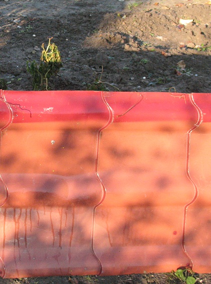

РУФ Опубліковано: 28 серпня 2012 Поділитись Опубліковано: 28 серпня 2012 Не люблю я писать подобные темы, но жисть такая. В мае 2007 года, была заказана Металочерепица Прушински (pruszynski)Крон, через два года черепица выглядела,как на фото ( во вложении)лист демонтирован с кровли ввиду перепланировки, на объекте был представитель завода Прушински, сначала вроде были подвижки в строну решения вопроса, но потом все заглохло, последнее письмо в октябре 2011 года, осталось без ответа, пол тел тоже толком не могу ничего выяснить. имея опыт получения ответа, по спорным ситуациям с компанией Прушински, официальный ответ на вопрос, пришлось ждать год. Думаю что решение вопроса по рекламации будет очень долгим. Посилання на коментар Поділитися на інших сайтах More sharing options...
Viorel Опубліковано: 4 вересня 2012 Поділитись Опубліковано: 4 вересня 2012 То есть, краска выгорела? Посилання на коментар Поділитися на інших сайтах More sharing options...
staford Опубліковано: 4 вересня 2012 Поділитись Опубліковано: 4 вересня 2012 а можно увидеть фото кровли? и из какого металла была черепица? Посилання на коментар Поділитися на інших сайтах More sharing options...
РУФ Опубліковано: 4 вересня 2012 Автор Поділитись Опубліковано: 4 вересня 2012 То есть, краска выгорела? ну да был 3005 стал, немного розовый, и водостоки с внутри подкрасились Добавлено через 1 минуту а можно увидеть фото кровли? и из какого металла была черепица? фото кровли у меня отсутствует, но думаю тот кто приезжал делал фото. МЧ крон заказывалась как из немецкого метала катали в Польше. Посилання на коментар Поділитися на інших сайтах More sharing options...
Viorel Опубліковано: 4 вересня 2012 Поділитись Опубліковано: 4 вересня 2012 У менятоже МЧ от Прушинского. Метал немецкий, катали в Згуровке. Присутствовал негатив, но он был связан с диллером: тот неправильно на своем компе расположил раскройку листов. Ему потом пришлось кое-какие листы довозить, кое-какие листы мы укорачивали. Металлочерепице уже год, покрытие пока держит лоск. Посилання на коментар Поділитися на інших сайтах More sharing options...
Danilass Опубліковано: 12 вересня 2013 Поділитись Опубліковано: 12 вересня 2013 Не люблю я писать подобные темы, но жисть такая. В мае 2007 года, была заказана Металочерепица Прушински (pruszynski)Крон, через два года черепица выглядела,как на фото ( во вложении)лист демонтирован с кровли ввиду перепланировки, на объекте был представитель завода Прушински, сначала вроде были подвижки в строну решения вопроса, но потом все заглохло, последнее письмо в октябре 2011 года, осталось без ответа, пол тел тоже толком не могу ничего выяснить. имея опыт получения ответа, по спорным ситуациям с компанией Прушински, официальный ответ на вопрос, пришлось ждать год. Думаю что решение вопроса по рекламации будет очень долгим. А какое Вы видите/хотите решение в данной ситуации? Замена всех листов? ИМХО: это нереально. Посилання на коментар Поділитися на інших сайтах More sharing options...
artem224 Опубліковано: 12 вересня 2013 Поділитись Опубліковано: 12 вересня 2013 Ну надо же. 2 года на солнышке... в нашей климатической зоне. Ну не новая крыша..выгорела.Очень сомневаюсь, что это гарантийный случай. Посилання на коментар Поділитися на інших сайтах More sharing options...
Danilass Опубліковано: 12 вересня 2013 Поділитись Опубліковано: 12 вересня 2013 Ну надо же. 2 года на солнышке... в нашей климатической зоне. Ну не новая крыша..выгорела.Очень сомневаюсь, что это гарантийный случай. Это как раз очень гарантийный случай для сырья с гарантией. Посилання на коментар Поділитися на інших сайтах More sharing options...
