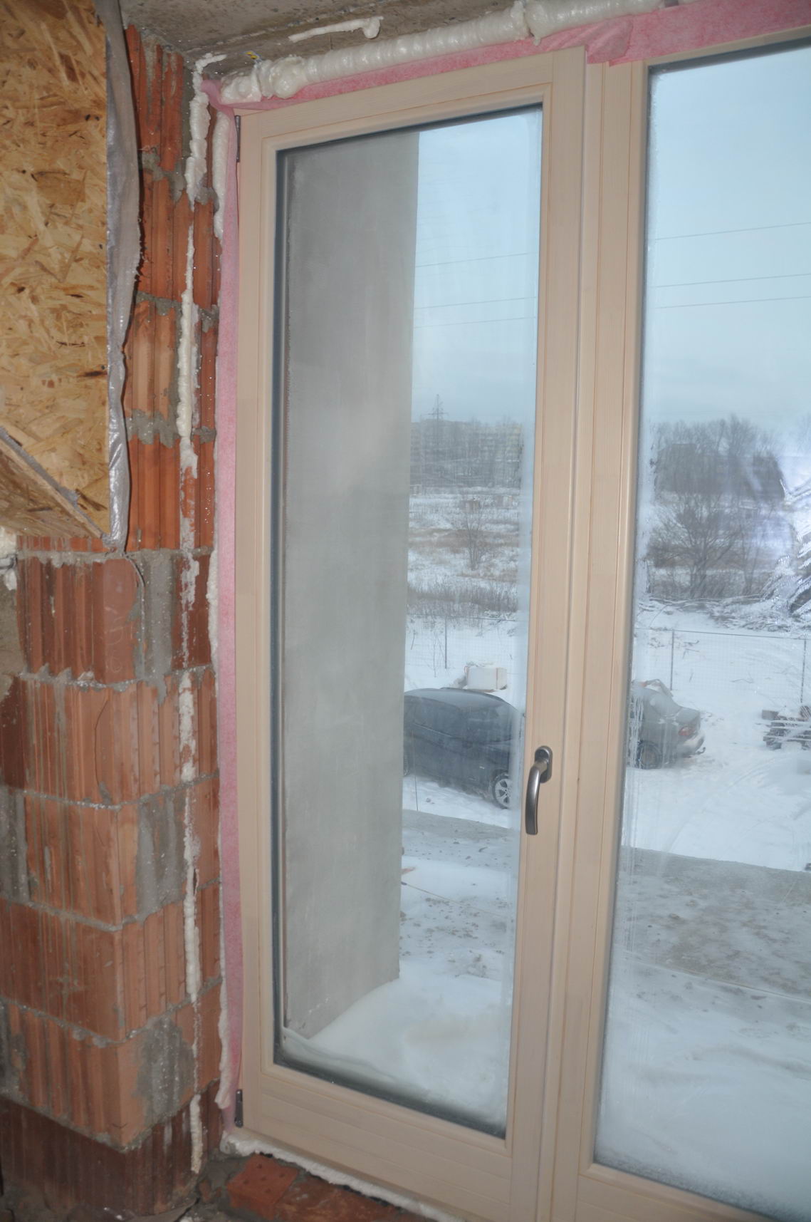

krava Опубліковано: 18 січня 2013 Поділитись Опубліковано: 18 січня 2013 Раскажите лучше об окнах? На сколько я вижу они деревянные? Как они себя ведут зимой? Дует ли от двери? Ну и по камину поподробне плз. Что за камин, система ... Посилання на коментар Поділитися на інших сайтах More sharing options...

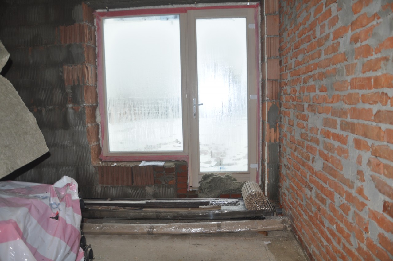

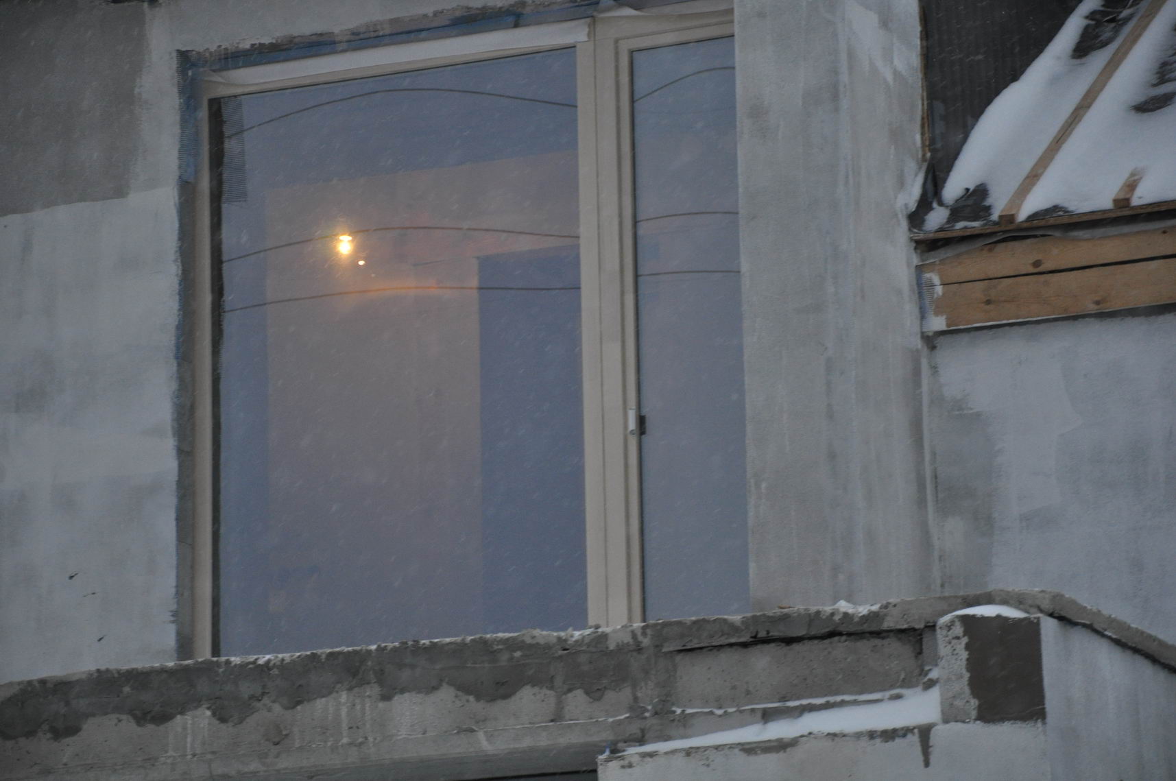

ЧП Ненашев А Б Опубліковано: 19 січня 2013 Поділитись Опубліковано: 19 січня 2013 (змінено) Раскажите лучше об окнах? И мне интересно, довольны ли Вы окнами? Конструкция некоторых окон, насколько помню, не стандартная. Получилось сохранить дизайн окон? Жаль, что не получилось у нас с Вами поработать с окнами (расстояние не шуточное). Змінено 19 січня 2013 користувачем ЧП Ненашев А Б Посилання на коментар Поділитися на інших сайтах More sharing options...

deniys Опубліковано: 21 січня 2013 Автор Поділитись Опубліковано: 21 січня 2013 И мне интересно, довольны ли Вы окнами? Конструкция некоторых окон, насколько помню, не стандартная. Получилось сохранить дизайн окон? Жаль, что не получилось у нас с Вами поработать с окнами (расстояние не шуточное). Окнами доволен, светили на тепловизоре, приглашали теплотехника, окна держат тепло отлично, рамы достаточно хорошо. По дизайну окна местами пришлось уменьшать, чтобы не разбивать их. 1 Посилання на коментар Поділитися на інших сайтах More sharing options...

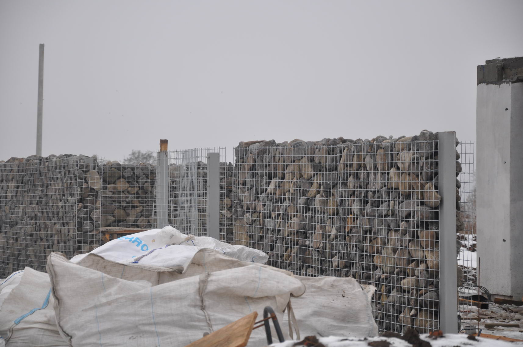

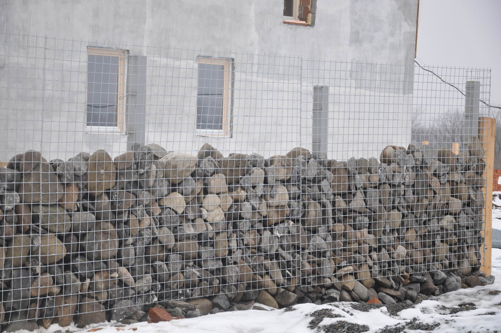

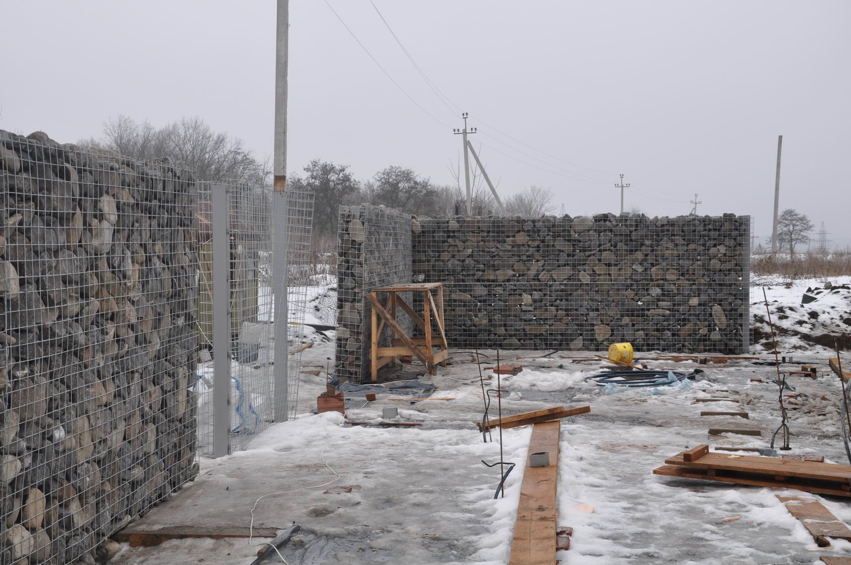

deniys Опубліковано: 21 січня 2013 Автор Поділитись Опубліковано: 21 січня 2013 Забор из габионов с галькой получается. Чтобы сетку не раздувало пришлось довольно часто устанавливать крючки-стяжки. Камня ушло много, проблем в укладке особо нет, основная задача научится крепить сетку так, чтобы не раздувало. 3 Посилання на коментар Поділитися на інших сайтах More sharing options...

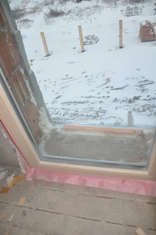

ш3х Опубліковано: 21 січня 2013 Поділитись Опубліковано: 21 січня 2013 по электричеству все не так хорошо, как хотелось бы. Трансформатор очень далеко. Цена вопроса выросла очень, пока собираю ... Очень жаль. Но это было вполне прогнозируемо, о чём я сразу предупредил (( На 3-м фото с окнами не совсем понятно расположение окна. Оно установлено заподлицо с внутренней стеной и не утеплён внешний откос. Там что-то планируется? Какая высота габиона и что это за сетка? Не дешевле ли будет использовать секции такого забора, которым обнесён стадион Металлист, например? Швеллера в твоём случае сильно удорожили его стоимость? Сколько вышел погонный метр габиона? Посилання на коментар Поділитися на інших сайтах More sharing options...
amah Опубліковано: 22 січня 2013 Поділитись Опубліковано: 22 січня 2013 Не дешевле ли будет использовать секции такого забора, которым обнесён стадион Металлист, например? Швеллера в твоём случае сильно удорожили его стоимость? Если почитать выше, там ТС писал, что обратился за забором на завод Фрунзе (это их забор вокруг Металлиста) Посилання на коментар Поділитися на інших сайтах More sharing options...

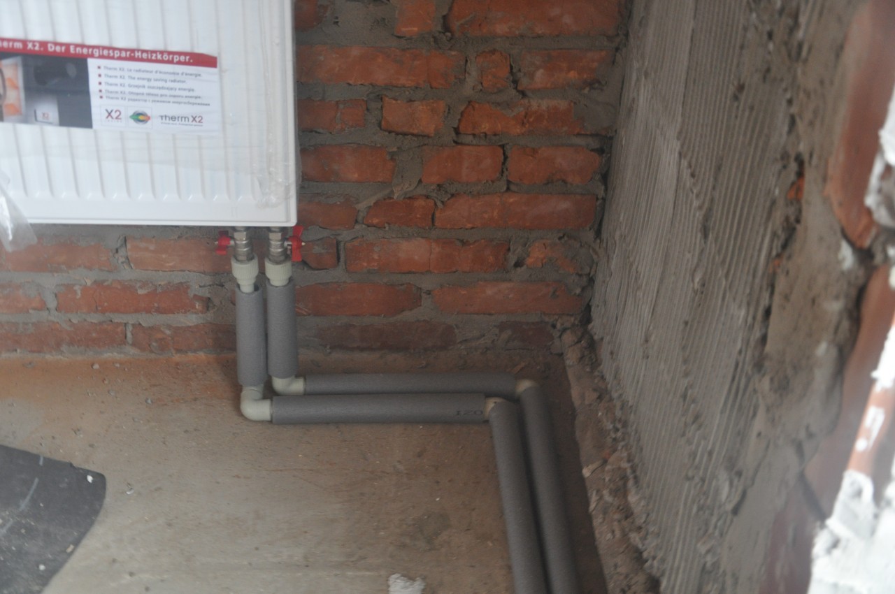

deniys Опубліковано: 9 лютого 2013 Автор Поділитись Опубліковано: 9 лютого 2013 ш3х, откосы мы еще не делали, Олег, это "французский балкон". Оживляю тему несколькими фото. Развели батареи... Посилання на коментар Поділитися на інших сайтах More sharing options...

Yur911 Опубліковано: 20 лютого 2013 Поділитись Опубліковано: 20 лютого 2013 ш3х, откосы мы еще не делали, Олег, это "французский балкон". Оживляю тему несколькими фото. Развели батареи... ШО? труба полипропиленовая со сварными стыками в стяжке будет? 1 Посилання на коментар Поділитися на інших сайтах More sharing options...
AНДРЮША Опубліковано: 20 лютого 2013 Поділитись Опубліковано: 20 лютого 2013 А что ей будет? Посилання на коментар Поділитися на інших сайтах More sharing options...
Yur911 Опубліковано: 20 лютого 2013 Поділитись Опубліковано: 20 лютого 2013 А что ей будет? мне сантехники категорически запретили... 1 Посилання на коментар Поділитися на інших сайтах More sharing options...
AНДРЮША Опубліковано: 20 лютого 2013 Поділитись Опубліковано: 20 лютого 2013 У вас не ППР. Металлопластиковые фитинги категорически, или с ревизионным лючком. Я не сантехник, но такое слышал. Посилання на коментар Поділитися на інших сайтах More sharing options...
Yur911 Опубліковано: 20 лютого 2013 Поділитись Опубліковано: 20 лютого 2013 У вас не ППР. Металлопластиковые фитинги категорически, или с ревизионным лючком. Я не сантехник, но такое слышал. а это и не уменя и вовсе не металлопластиковые, это похоже натяжная гильза. а не сантехник, так и не комментируйте- у человека проблема прослеживается... стяжка живет своей жизнью, меленькая деформация и пипец тем сварным соединениям, чего не случится с натяжными или обжимными фитингами, про фитинги содержащие в себе резинки вообще не вспоминаем! труба следовательно тоже не ПП должна быть... Посилання на коментар Поділитися на інших сайтах More sharing options...
deniys Опубліковано: 2 березня 2013 Автор Поділитись Опубліковано: 2 березня 2013 Yur911, Добрый день, стяжки уже не будет, у меня пол на лагах деревянный будет Посилання на коментар Поділитися на інших сайтах More sharing options...
Yur911 Опубліковано: 4 березня 2013 Поділитись Опубліковано: 4 березня 2013 Yur911, Добрый день, стяжки уже не будет, у меня пол на лагах деревянный будет приветствую! А теплый пол(водяной) это здорово, проверено лично ! Вчера день убил в старой части дома на борьбу с домовым жуком, обработайте доски, достойно обработайте... мой Вам добрый совет... Посилання на коментар Поділитися на інших сайтах More sharing options...

Mitka Опубліковано: 6 березня 2013 Поділитись Опубліковано: 6 березня 2013 Забор из габионов с галькой получается. Чтобы сетку не раздувало пришлось довольно часто устанавливать крючки-стяжки. Камня ушло много, проблем в укладке особо нет, основная задача научится крепить сетку так, чтобы не раздувало. Оч. заинтересовало! А можно грязных подробностей? Что за сетка, как часто крепили стяжки, что за стяжки? Какова ширина-высота забора? Какой фракции гальку использовали? Посилання на коментар Поділитися на інших сайтах More sharing options...
deniys Опубліковано: 7 березня 2013 Автор Поділитись Опубліковано: 7 березня 2013 Mitka, Сетка 66*66, толщина 4мм. Брал и оцинковку делали Метизы-94. Галька фракции 15-25, по факту была и больше и меньше. Галька была разная и речная и морская. Если сделать из бута, вид будет другой. Крючки из оцинкованной проволки, гнули сами. А так ничего военного нет в заборе.. Высота 2м, глубина 30см Если делать забор выше 2хметров, надо делать глубину больше, и делать с прокладкой горизонтальных столбов. Сейчас в Харькове ребята начинают делать тоже габионные коробки, чтобы забор был складной. Должно быть у них дешевле, чем готовые решения, которые предлагают сейчас по Украине. Добавлено через 1 минуту Mitka, Сетка 66*66, толщина 4мм. Брал и оцинковку делали Метизы-94. Галька фракции 15-25, по факту была и больше и меньше. Галька была разная и речная и морская. Если сделать из бута, вид будет другой. Крючки из оцинкованной проволки, гнули сами. А так ничего военного нет в заборе.. Высота 2м, глубина 30см Если делать забор выше 2хметров, надо делать глубину больше, и делать с прокладкой горизонтальных столбов. Сейчас в Харькове ребята начинают делать тоже габионные коробки, чтобы забор был складной. Должно быть у них дешевле, чем готовые решения, которые предлагают сейчас по Украине. P.S. Не забываем про опорные столбы из квадрат-трубы каждые 1.5 метра. Они обкладываются камнем, и потом их не видно. Посилання на коментар Поділитися на інших сайтах More sharing options...
ш3х Опубліковано: 7 березня 2013 Поділитись Опубліковано: 7 березня 2013 Высота 2м, глубина 30см Сейчас в Харькове ребята начинают делать тоже габионные коробки, чтобы забор был складной. Должно быть у них дешевле, чем готовые решения, которые предлагают сейчас по Украине. 1. Что именно находится на глубине 30см? Сетка с галькой? Т.к. по фото сетка выше уровня земли (очевидно грунт ещё будет досыпаться.) 2. Что означает складной забор? Посилання на коментар Поділитися на інших сайтах More sharing options...
