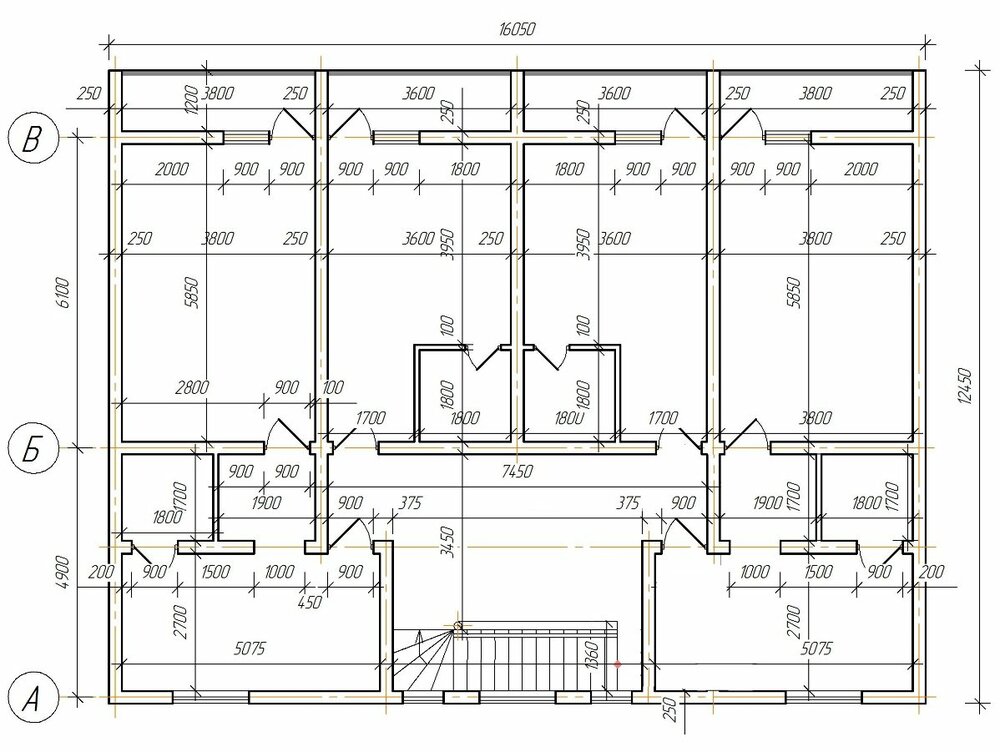

eg015te Опубліковано: 31 серпня 2012 Автор Поділитись Опубліковано: 31 серпня 2012 Вот, кстати, окончательные планы готовы под термоблок.. Посилання на коментар Поділитися на інших сайтах More sharing options...

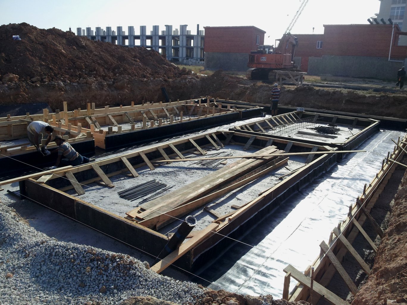

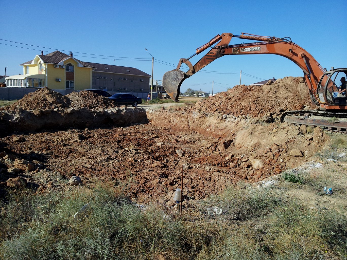

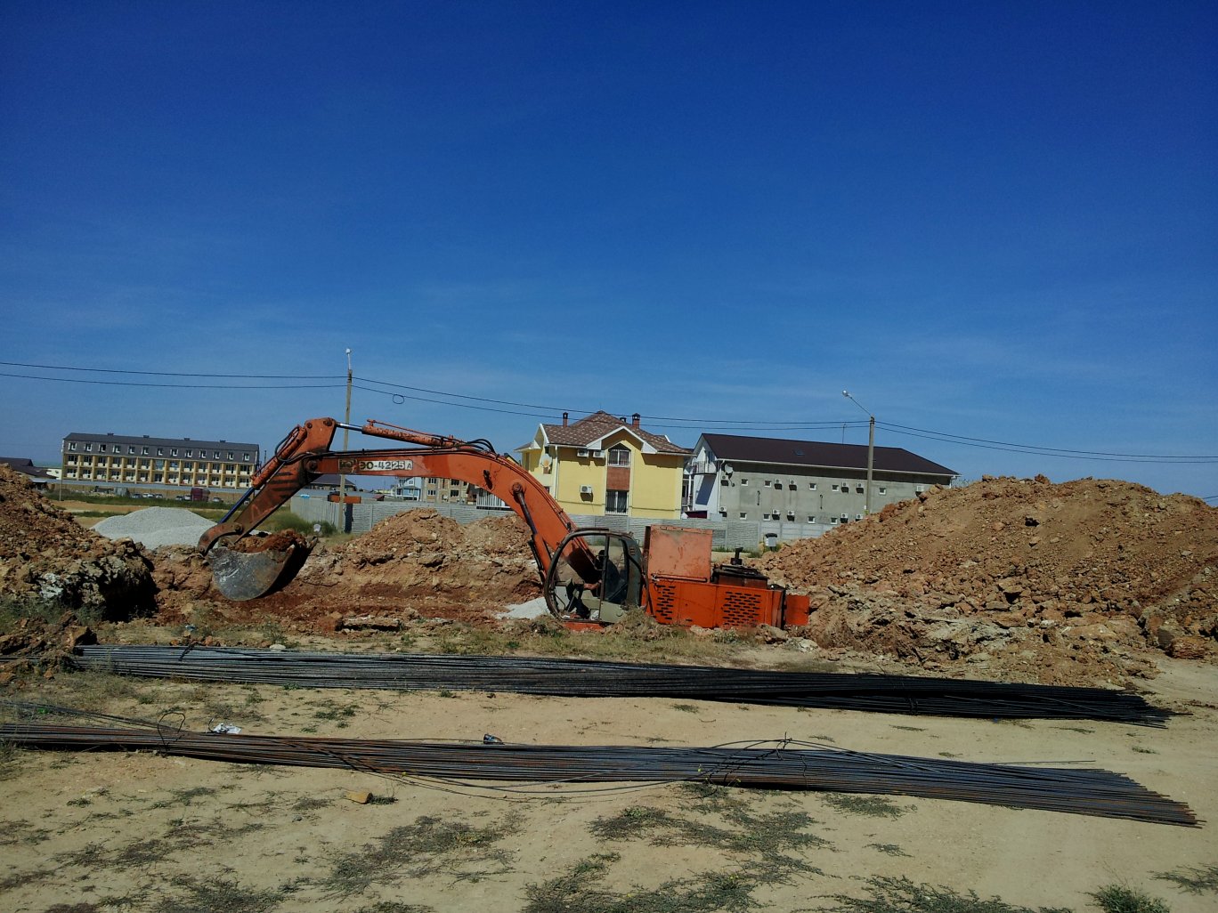

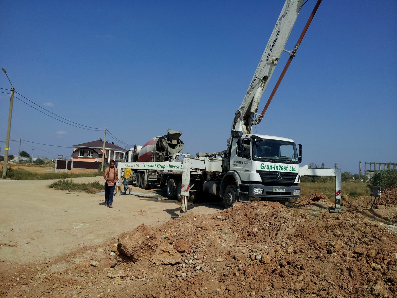

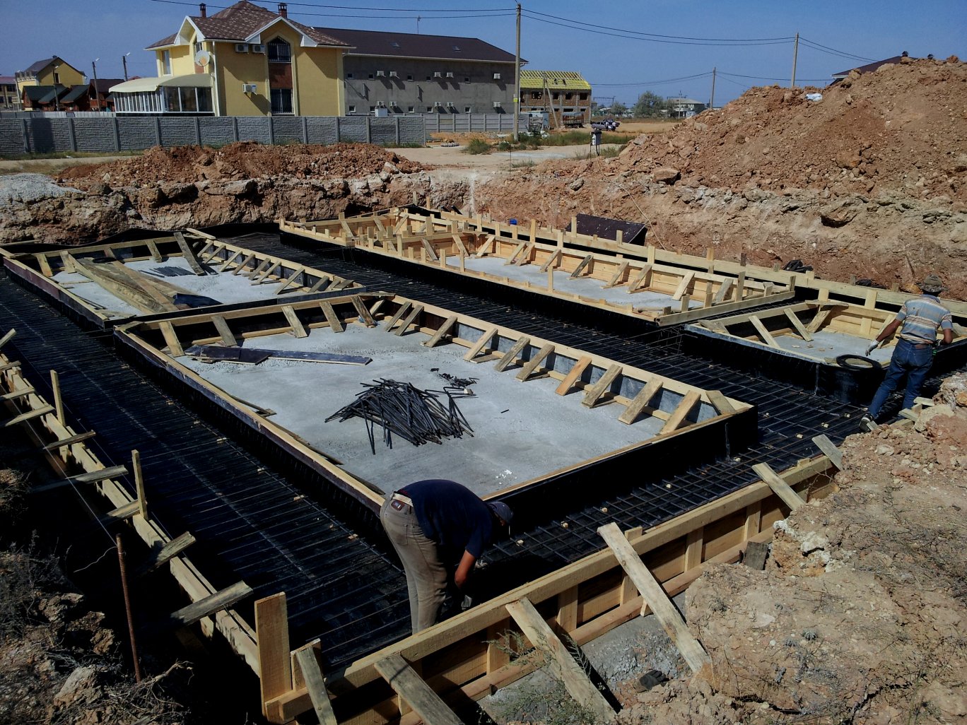

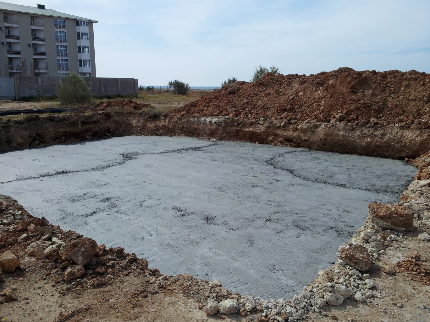

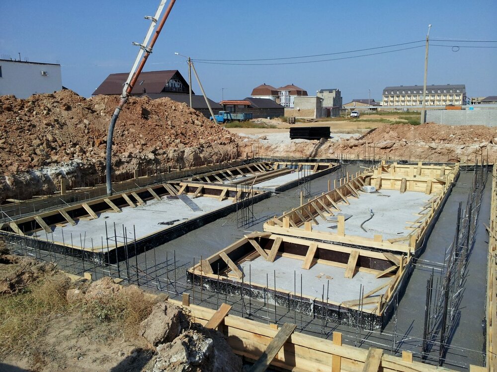

eg015te Опубліковано: 12 вересня 2012 Автор Поділитись Опубліковано: 12 вересня 2012 Наконец-то подошел к концу летний сезон и начал я необратимый процесс под названием стройка!!! Нашел фирму, которая будет рыть котолован, делать подсыпку, подушку, фундамент, гидроизоляцию, цоколь и перекрытие цоколя. Решил стены цоколя вместо ФБС залить 300мм бетоном с двойной армированной сеткой и вместо ЖБ-перекрытий сделать тоже армированный монолит.. Это дороже, но гараздо надежней, архитектор одобрил и работа началась. Рабочие, кстати, турки.. оборудование у них все свое, я только арматуру завез и все, дальше они всё сами, голова ни за что не болит. Работают очень быстро, в договоре на все работы - 21 день!!! И за первый день работы - выроли котлован на 350 кубов за 5 часов, завезли подсыпку и сегодня ночью зальют подушку Поеду завтра утром смотреть, что получилось.. Параллельно подняли из земли эл.кабель и установили 3 розетки на щитке. Молодцы блин.. Посилання на коментар Поділитися на інших сайтах More sharing options...

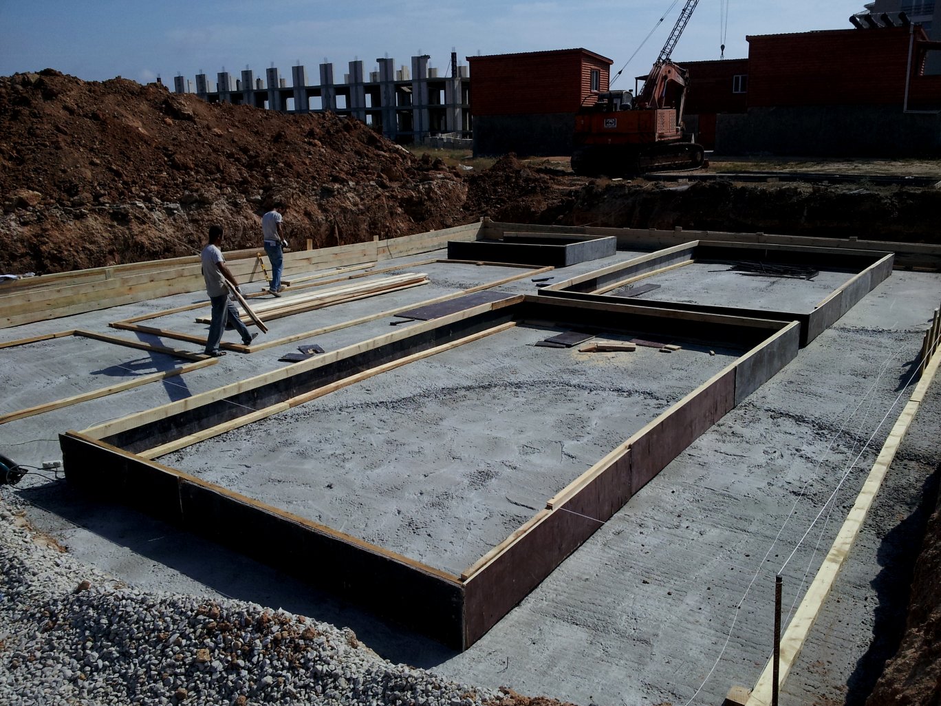

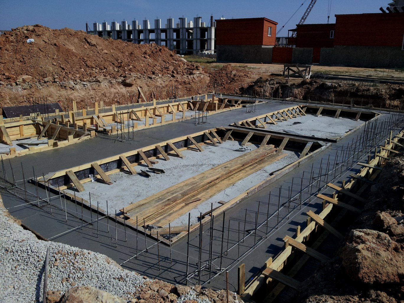

eg015te Опубліковано: 13 вересня 2012 Автор Поділитись Опубліковано: 13 вересня 2012 Подушка, закат.. на выходных лента фундамента 2 Посилання на коментар Поділитися на інших сайтах More sharing options...

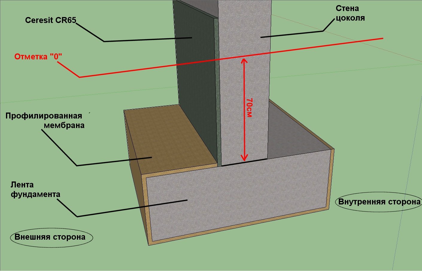

eg015te Опубліковано: 16 вересня 2012 Автор Поділитись Опубліковано: 16 вересня 2012 Уважаемые гуру форума, нужен ваш совет по поводу гидроизоляции фундамента. Мои рабочие наёмники предлагают такой вариант: ленту фундамента вместе с подошвой обернуть в профилированную мембрану, а стену цоколя(монолитную) с внешней стороны отделать Ceresit CR65 или CR66(точно не помню). Говорят так будет гуд. Что вы скажете, интересно ваше мнение! На фото примерный расклад. Посилання на коментар Поділитися на інших сайтах More sharing options...
eg015te Опубліковано: 16 вересня 2012 Автор Поділитись Опубліковано: 16 вересня 2012 Бетонные основания гидроизолируются не ранее, чем через 3 месяца после их устройства Да вы правы, не успел еще глянуть, но 3 месяца ждать не катит.. Вы выполняли расчёт, насколько выгоднее применение обмазочной ГИ в 2 слоя по сравнению с мембраной Мне мой прораб втирает следующее: "Мы делаем бассейны и обмазываем их этим Ceresit CR65/66 и все супер, давай мол тебе так же зафигачим, будешь доволен! Но про 3 месяца ниче не сказал. Задам ему завтра вопрос.. Думаете все зашить мембраной и не париться? Посилання на коментар Поділитися на інших сайтах More sharing options...
eg015te Опубліковано: 16 вересня 2012 Автор Поділитись Опубліковано: 16 вересня 2012 Ваше право как заказчика и обязанность как владельца гостиницы, ПОТРЕБОВАТЬ технического обоснования применения той или иной технологии. Ну все, так и сделаю.. держись прораб!!! Посилання на коментар Поділитися на інших сайтах More sharing options...

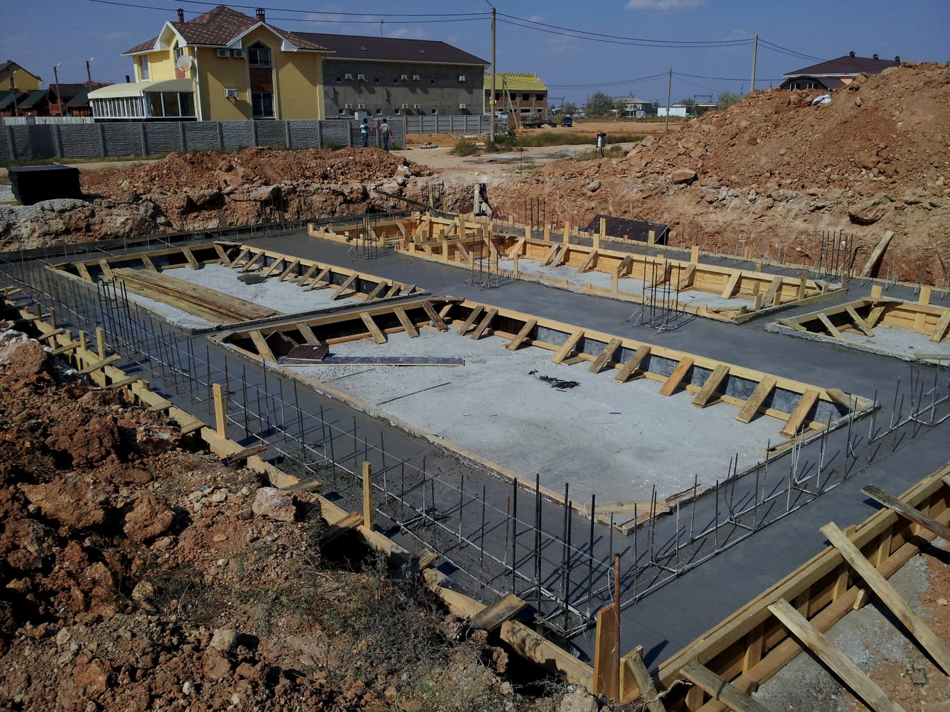

eg015te Опубліковано: 17 вересня 2012 Автор Поділитись Опубліковано: 17 вересня 2012 Лестницы съедят всю площадь. +1 Новые фотки 1 Посилання на коментар Поділитися на інших сайтах More sharing options...

eg015te Опубліковано: 19 вересня 2012 Автор Поділитись Опубліковано: 19 вересня 2012 Ну как? На чём остановились? На Ceresit'е, но ждем 28 дней, как в инструкции и потом огонь Расчёт несущей способности конструктора выполняли? Да у меня изначально шёл по проекту жб-каркас под заполнение ракушкой. Теперь архитектор просто пересчитает арматуру под газоблок и все. Прикольная тема земляк!Удачи! Очень интересно, что получится в итоге. Место классное, наверное на данный момент лучшее на побережье Евпатории. Слышал про проблемы с прокуратурой связанные с данными земельными участками (забрать обратно в пользу государства). Могли бы Вы эти слухи опровергнуть или подтвердить? Если можно, побольше инфы про финансовые аспекты данного бизнес проекта (размер инвестиций (земля, стройка), ожидаемая сезонная прибыль)? Спасибо! С прокуратурой вроде все ок, финансовые вливания и прибыль пока закрытая инфа. Сегодня залили ленут фундамента.. Фотоотчет ниже. Кстати, газоблокеры, порекомендуйте оптимальный бренд газоблоков. Внешние стены хочу 300мм, внутренние 200мм и душевые перегородки 100мм.. Посилання на коментар Поділитися на інших сайтах More sharing options...
