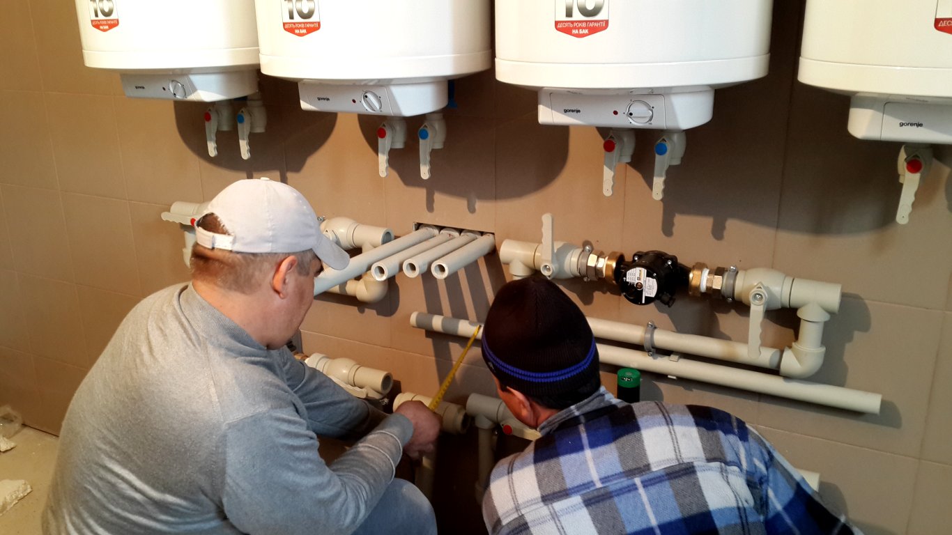

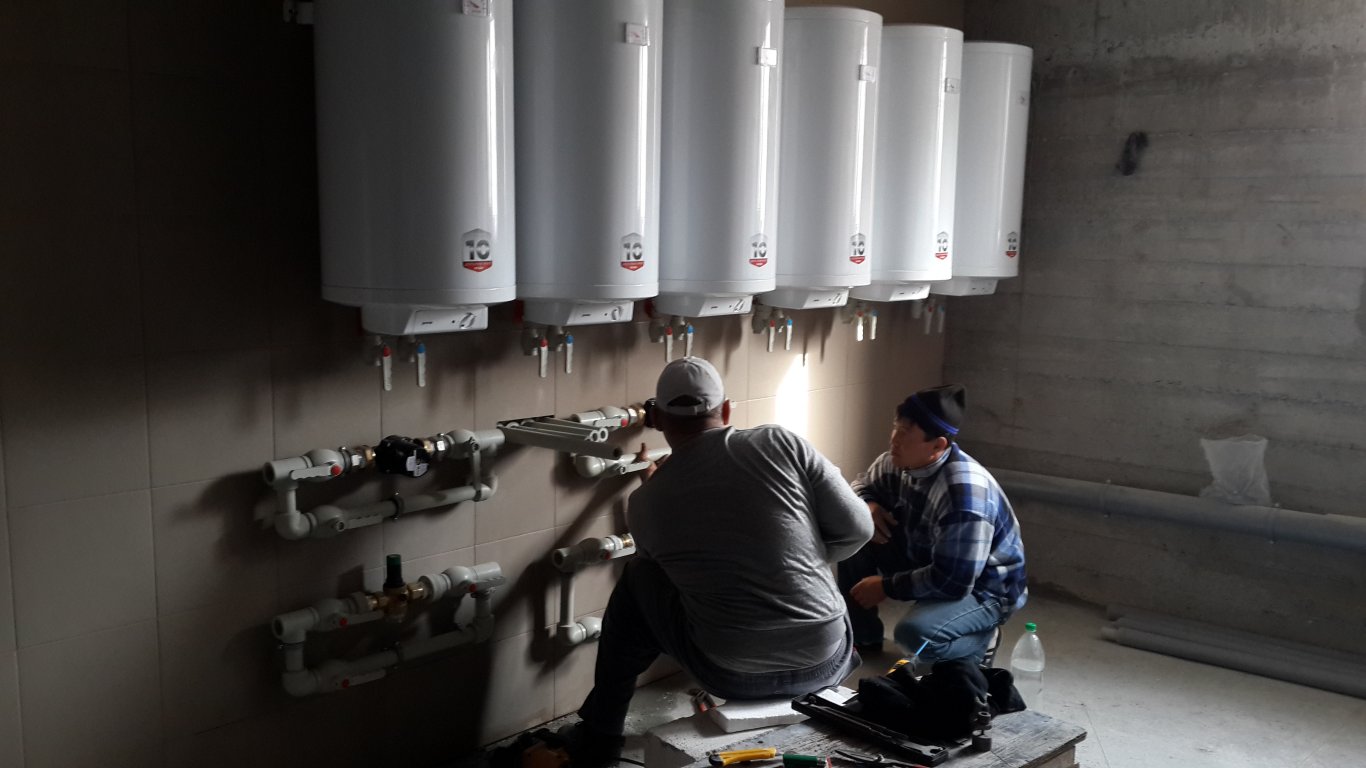

eg015te Опубліковано: 4 листопада 2013 Автор Поділитись Опубліковано: 4 листопада 2013 Давно фото событий со стройки не было , ждем ! Ну пока фотать особо нечего.. Затерли внутрянку, роботяг отпустил на недельку домой, а сантехники принялись за бойлерную. Взял 6шт бойлеров по 100л на 1,4кВт, суммарный объем горячей воды на выходе 1200л. Брэнд Gorenje, сборка европейская.. 2 Посилання на коментар Поділитися на інших сайтах More sharing options...

Optimalist Опубліковано: 5 листопада 2013 Поділитись Опубліковано: 5 листопада 2013 Взял 6шт бойлеров по 100л на 1,4кВт, суммарный объем горячей воды на выходе 1200л. Брэнд Gorenje, сборка европейская.. А как это 6х100=1200? И уверены об 1,4? Обычно 100л все-таки 2 кВт. У меня Gorenje уже лет 8 без проблем: сначала висел в квартире, теперь уже три года в доме. Обычно жалуются, что Gorenje неудобно разбирать и чистить, - не заметил этого . Добавлено через 3 минуты eg015te, а про гелиоколлекторы не думали? У вас же вроде солнца летом хоть ***** жуй. Зато со свободной площадью напряг... Интересно, хоть у кого-нибудь из поселка есть гелиоколлекторы? Посилання на коментар Поділитися на інших сайтах More sharing options...

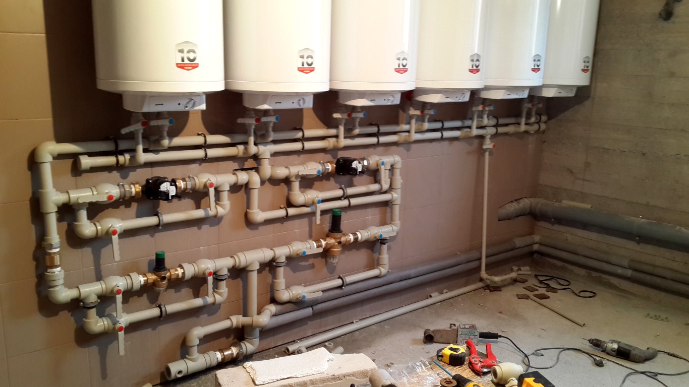

eg015te Опубліковано: 6 листопада 2013 Автор Поділитись Опубліковано: 6 листопада 2013 Тоже от дороговизны солнечных батарей отказались , хорошая система очень много тянет за собой и много всяких нюансов. Поэтому согласен чем проще тем надежнее. Самый верный вариант это оставить контур на крыше и завести его в бойлерную, так сказать на будущее, когда гелиосистемы подешевеют или появится что-то поинтереснее. Ну а я пока обойдусь простым бойлерным вариантом, хотя по фото ниже простым он мне не кажется.. 1 Посилання на коментар Поділитися на інших сайтах More sharing options...
murava Опубліковано: 7 листопада 2013 Поділитись Опубліковано: 7 листопада 2013 Не хочу огорчать автора, но искренне советую перевязать этот хоровод бочонков по-тихельману, в противном случае есть риск заиметь барабашку, который тихо радывает всех, от посетителей до собственников - вечно прохладная вода из горячего крана. Причину ищут долго, а она в том, что вся система в основном работает через один-два бочонка, которые быстро опустошаются... 3 Посилання на коментар Поділитися на інших сайтах More sharing options...
murava Опубліковано: 7 листопада 2013 Поділитись Опубліковано: 7 листопада 2013 .... хотя по фото ниже простым он мне не кажется.. Та я что-то тоже простого там не увидел... Ну... если включить верхнюю голову и начать думать, то в принципе зачем там редукторы, я понять могу. Что делают насосы, которые обслуживают ветку, не связанную с бойлерами, но стоящие на холодной воде - пока ответить затруднился бы. Обратный клапан по запитке воды я увидел, он меня радывает. Но кто-то забыл, что там как-никак 600 литров (!) воды. Она, родимая, при нагреве имеет сволочное свойство расширяться. Приняв, что владелец этого зоопарка бочонков будет греть их до максимума автоматики, оно может расшириться почти на 7...10% объёма. Это 40-60 литров жидкой радости, которые куда-то должны расшириться. Сакральный вопрос - куда? В штатном комплекте установки каждого бочонка должен поставляться подрывной клапан, который при росте давления излишки бросает на пол. Отак, просто - пху - и закапало. Если эти ( из комплекта) цацки на каждом бойлере таки будут стоять, то надо предусмотреть дренаж этого дела. Но какой смысл дренировать при каждом нагреве по 50 литров в септик. Да еще и в Крыму, где и так битва за воду. Тоесть , надо расширительный бак литров на 60, а с гарантией - то и сотку. А где оный на фото? Хотя, я уверен, что дураку половину работы не показывают, посему всё еще будет смонтировано. Работа-то не закончена... Посилання на коментар Поділитися на інших сайтах More sharing options...
blacktigra Опубліковано: 7 листопада 2013 Поділитись Опубліковано: 7 листопада 2013 А где оный на фото? Там пиптик в углу от горячей линии отходит, там он наверное будет. А вообще да, сопротивление подводок у каждого бака будет разное, по хорошему трубу подпитки и подачи надо бы с разных сторон заводить. Посилання на коментар Поділитися на інших сайтах More sharing options...

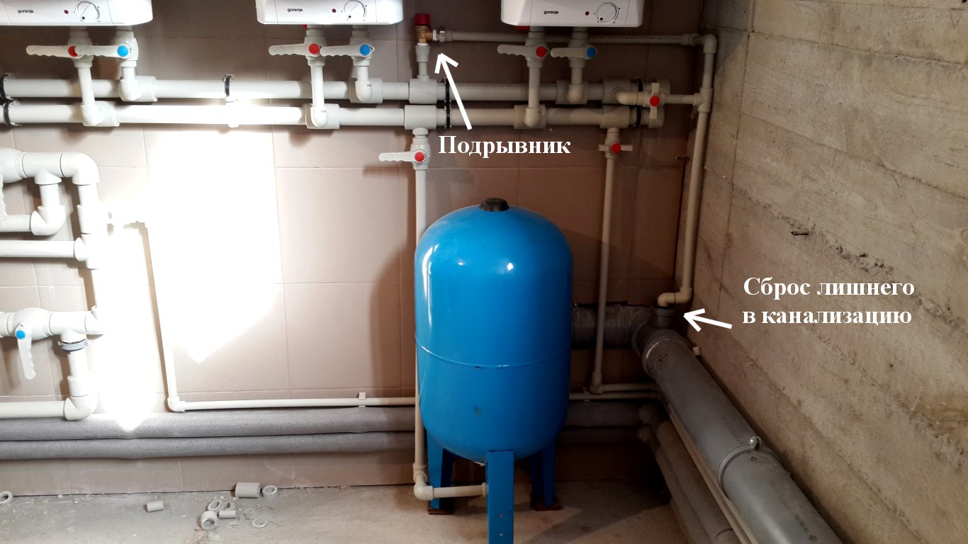

murava Опубліковано: 7 листопада 2013 Поділитись Опубліковано: 7 листопада 2013 Ему там не шибко и место. Даже если и так, то тогда надо ставить подрывник на каждую линию входа холодной воды в бойлер после отсечного крана. В противном случае, если кто-то в приступе доброты включит в сеть перекртый кранами бойлер - он красиво разворачивается в ромашку. Если же перекроют кран к баку - развернется в ромашку какой-то из шести. Посилання на коментар Поділитися на інших сайтах More sharing options...
eg015te Опубліковано: 7 листопада 2013 Автор Поділитись Опубліковано: 7 листопада 2013 murava, система еще не до конца собрана и вы видели только ее часть.. Когда все будет готово, многие вопросы отпадут. Ну... если включить верхнюю голову и начать думать, то в принципе зачем там редукторы, я понять могу. Чтобы регулировать давление внутри системы, т.к. приходящее давление все время скачет от 3 до 5 атмосфер, а так внутри будет всегда 1,5 атмосферы или как накрутишь. Что делают насосы, которые обслуживают ветку, не связанную с бойлерами, но стоящие на холодной воде - пока ответить затруднился бы. Это для использования системы в зимнее время, чтобы холодная вода не замерзла, насос ее гоняет по циклу и она не успевает схватиться. Допустим зимой, если я захочу приехать с друзьями или семьей на пару дней, я буду использовать пару-тройку номеров, а остальные протапливаться не будут и есть риск "поймать лед". Обратный клапан по запитке воды я увидел, он меня радывает. Но кто-то забыл, что там как-никак 600 литров (!) воды. Она, родимая, при нагреве имеет сволочное свойство расширяться. Приняв, что владелец этого зоопарка бочонков будет греть их до максимума автоматики, оно может расшириться почти на 7...10% объёма. Это 40-60 литров жидкой радости, которые куда-то должны расшириться. Сакральный вопрос - куда? Так как вы видите всего лишь часть системы, то не знаете о расширительном бачке на 60л, который в другой комнате еще в коробке.. В штатном комплекте установки каждого бочонка должен поставляться подрывной клапан, который при росте давления излишки бросает на пол. Отак, просто - пху - и закапало. Эти клапаны с каждой бочки мы сняли и на горячую ветку врезали один сбросной клапан прямо в канализацию, но т.к. вы видите всего лишь часть системы, то не могли об этом знать. Хотя, я уверен, что дураку половину работы не показывают, посему всё еще будет смонтировано. Работа-то не закончена... +1 Конечный вариант с описанием, что куда и зачем будет чуть позже.. У меня еще есть резервная ёмкость, которая тоже участвует в этом каламбуре. В общем еще не время делать выводы.. В противном случае, если кто-то в приступе доброты включит в сеть перекртый кранами бойлер - он красиво разворачивается в ромашку. Если же перекроют кран к баку - развернется в ромашку какой-то из шести. Я не спец, но мне кажется, что более менее нормальный бойлер имеет защиту от перегрева на подобный случай.. Посилання на коментар Поділитися на інших сайтах More sharing options...
murava Опубліковано: 7 листопада 2013 Поділитись Опубліковано: 7 листопада 2013 ОТ перегрева имеет. От давления не имеет. От превышения давления выше 5,5..6,0 бар (!!!, не атм) в год они гибнут пачками, поверьте, опыт есть. Вода не сжимается, чтобы создать 6 атм при входе даже в 1.5 нагреть бочку надо не на столько уж много градусов... Не пожлобитесь, поставьте подрывники на каждый. Цена вопроса - копейки. П.С. Если Вы будете этими насосами циркулировать воду, ставьте насосы с латунным, бронзовым или нержавеющим корпусом и начинкой. Стандартные отопительные насосы сделаны из высококачественного чугуния и чудно умеют придавать воде божественный говнистый цвет на линиях гвс. И привкус на линиях хвс. ППС...Тихельман - ваше усьо. Очень советую. Существенно уменьшится головной боли опосля 1 Посилання на коментар Поділитися на інших сайтах More sharing options...
eg015te Опубліковано: 7 листопада 2013 Автор Поділитись Опубліковано: 7 листопада 2013 От превышения давления выше 5,5..6,0 бар (!!!, не атм) в год они гибнут пачками, поверьте, опыт есть. Вода не сжимается, чтобы создать 6 атм при входе даже в 1.5 нагреть бочку надо не на столько уж много градусов... Не пожлобитесь, поставьте подрывники на каждый. Цена вопроса - копейки. Спрошу у своих сантехников завтра по этому поводу, но разве не достаточно одного подрывника в горячей ветке, который в каналью сбрасывает избыток в паре с расширительным баком? П.С. Если Вы будете этими насосами циркулировать воду, ставьте насосы с латунным, бронзовым или нержавеющим корпусом и начинкой. Стандартные отопительные насосы сделаны из высококачественного чугуния и чудно умеют придавать воде божественный говнистый цвет на линиях гвс. И привкус на линиях хвс. На такое соседи не жаловались, хотя у них подобные системы не первый сезон. Может потому, что мой объект сезонного типа, который работает 4 месяца в году и не испытывает таких нагрузок, как жилой объект круглый год? Еще замечу, что бойлеров 6, но работать будут максимум 4, остальные 2 на резерве.. Посилання на коментар Поділитися на інших сайтах More sharing options...
murava Опубліковано: 7 листопада 2013 Поділитись Опубліковано: 7 листопада 2013 Если закроют бочку кранами и включат, случайно даже, то подрывник же один на всех ... Посилання на коментар Поділитися на інших сайтах More sharing options...
eg015te Опубліковано: 7 листопада 2013 Автор Поділитись Опубліковано: 7 листопада 2013 Если закроют бочку кранами и включат, случайно даже, то подрывник же один на всех ... Все теперь понял суть вопроса. Ну это из разряда не "суйте гвозди в розетку". В принципе на вахте буду я эти моменты мониторить, не думаю, что до этого дойдет. Бойлер сам по себе выдерживает до 10 бар. Посилання на коментар Поділитися на інших сайтах More sharing options...

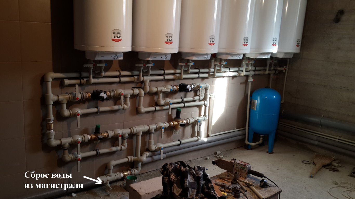

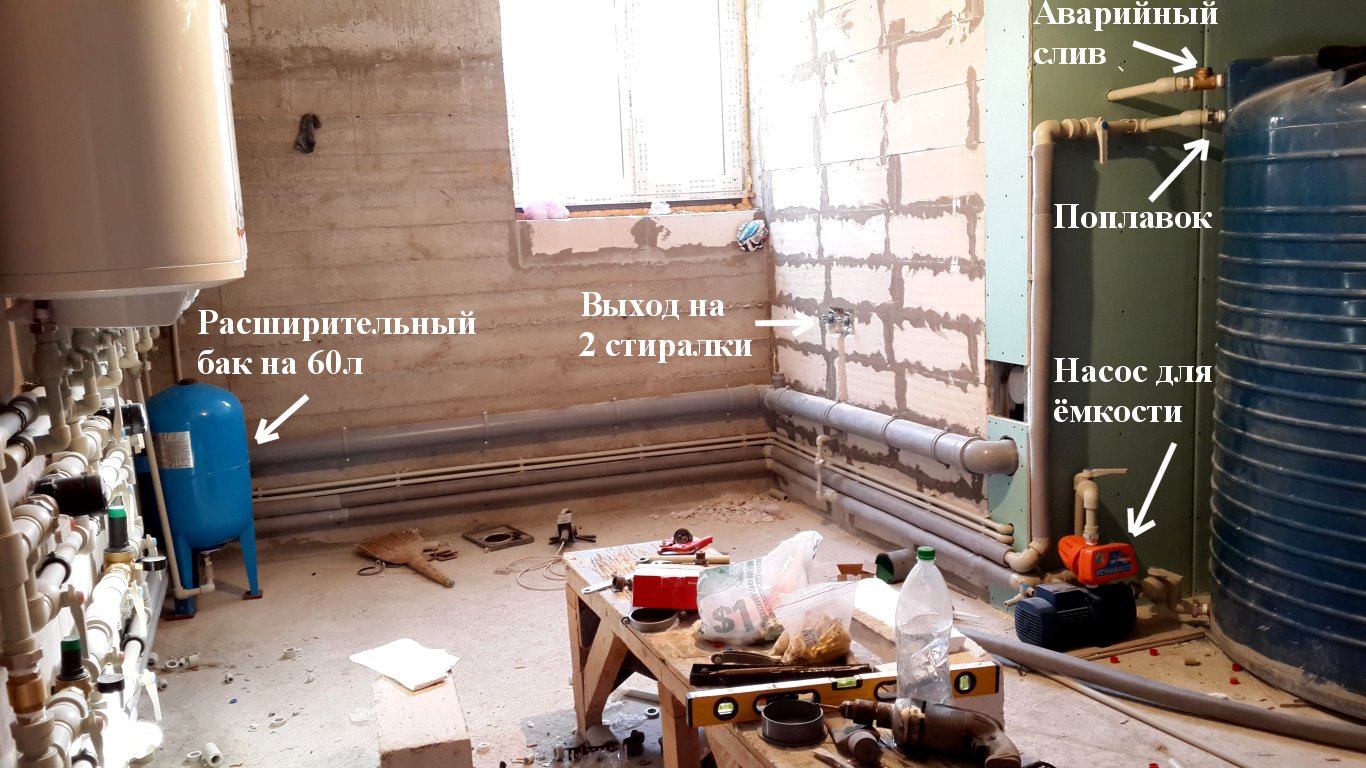

eg015te Опубліковано: 9 листопада 2013 Автор Поділитись Опубліковано: 9 листопада 2013 Вчера дали давление по всей системе и оставили до утра, чтобы определить утечки.. С утра всё сухо, водоснабжение спаяно хорошо Выкладываю фото конечного результата. Задал вопросы сантехнику: 1) По поводу редукторов, как я и писал ранее они нужны для обеспечения постоянного давления в системе равного 1,5-2 бара. Если дать больше, то краны могут дрыгаться, вода хлестать и все такое. 2) Нужны ли подрывники в баках? Приняли решение оставить один подрывник на горячей ветке, а с баков их снять. Вероятность того, что кто-то перекроет отток горячей воды некритична. 3) Ставить ли циркуляционные насосы с латунным, бронзовым или нержавеющим механизмом? Смысла нет, т.к. потребляемый объем воды в сутки никак не даст изговнять воду. Достаточно перед запуском сделать ревизию и прогнать воду минут на 15. Посилання на коментар Поділитися на інших сайтах More sharing options...
murava Опубліковано: 9 листопада 2013 Поділитись Опубліковано: 9 листопада 2013 Слона-то я и не заметил. (с) Как всегда, про схему обвязки забыли. Либо монтажник счел этот вопрос неудобным Оно и понятно - схему-то прийдется перепаивать Посилання на коментар Поділитися на інших сайтах More sharing options...
eg015te Опубліковано: 9 листопада 2013 Автор Поділитись Опубліковано: 9 листопада 2013 Как всегда, про схему обвязки забыли. Либо монтажник счел этот вопрос неудобным Оно и понятно - схему-то прийдется перепаивать А вы можете обосновать такой вывод? Просто я не совсем понял, что конкретно не так и чем это грозит? Все дело в том, что эти люди в нашем поселке благополучно запустили 4 гостиницы, я 5й. Мои соседи, к которым приложили руку эти сантехники благополучно отработали не один сезон.. Посилання на коментар Поділитися на інших сайтах More sharing options...
murava Опубліковано: 9 листопада 2013 Поділитись Опубліковано: 9 листопада 2013 Аминь. Миллионы мух не могут ошибаться. Пусть остаётся как есть. Посилання на коментар Поділитися на інших сайтах More sharing options...
eg015te Опубліковано: 9 листопада 2013 Автор Поділитись Опубліковано: 9 листопада 2013 Аминь. Миллионы мух не могут ошибаться. Пусть остаётся как есть. Ну тогда создается впечатление что просто - мир+дверь+мяч.. Посилання на коментар Поділитися на інших сайтах More sharing options...
