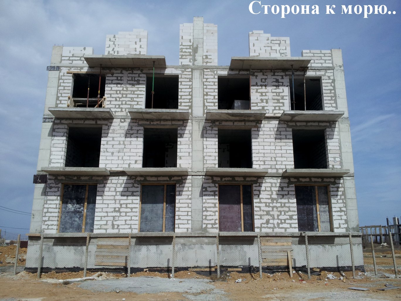

Леонид Опубліковано: 25 березня 2013 Поділитись Опубліковано: 25 березня 2013 Еще фотки.. Скажите, а чем обусловлен выбор газобетона на перегородки? ИМХО перегородки лучше было бы класть из кирпича. Крепче стены, проще крепить шкафы, плазмы, лучше звукоизоляция, теплоинерционность ну и так далее. Посилання на коментар Поділитися на інших сайтах More sharing options...
eg015te Опубліковано: 26 березня 2013 Автор Поділитись Опубліковано: 26 березня 2013 Скажите, а чем обусловлен выбор газобетона на перегородки? ИМХО перегородки лучше было бы класть из кирпича. Крепче стены, проще крепить шкафы, плазмы, лучше звукоизоляция, теплоинерционность ну и так далее. Все современное строительство завязано на связке ЖБ-каркас + газобетон. У нас куда не ткнись любая новостройка именно по такому принципу и строится. Скорее всего это связано с простотой и скоростью возведения, в дальнейшем отделка такой конструкции в разы проще и дешевле чем тот же кирпич или не дай Бог ракушняк. По поводу крепления навесного меня тоже грызли сомнения, но если пролопатить интернет, то оказывается есть очень много разного рода анкеров, жидких дюбелей и т.д. именно для газобетона и никаких проблем, хоть холодильник вешай. Что до тепло инертности, то это больше психологическое убеждение, чем реальная польза на практике.. На мой взгляд сохранность тепла в помещении зависит от теплопотерь, а это в первую очередь крыша, окна, внешние стены, дверные проемы. И какие бы перестенки не были, если есть теплопотери, то толку от них никакого не будет. И потом протопить помещение с нуля из одного газобетона проще и быстрее, чем если бы были перестенки из кирпича. Пока холодный кирпич напитает в себя тепло и начнет его типа отдавать в помещение, в газобетонном варианте уже в трусах ходить будут. Хотя мне это и не важно, т.к. эксплуатация моего объекта будет исключительно в летний сезон, все остальное время консервация. Добавлено через 46 секунд Правда на майские народ все больше в горы прет. И правильно делают! На майские в горы, а летом лучше к нам ;) 1 Посилання на коментар Поділитися на інших сайтах More sharing options...

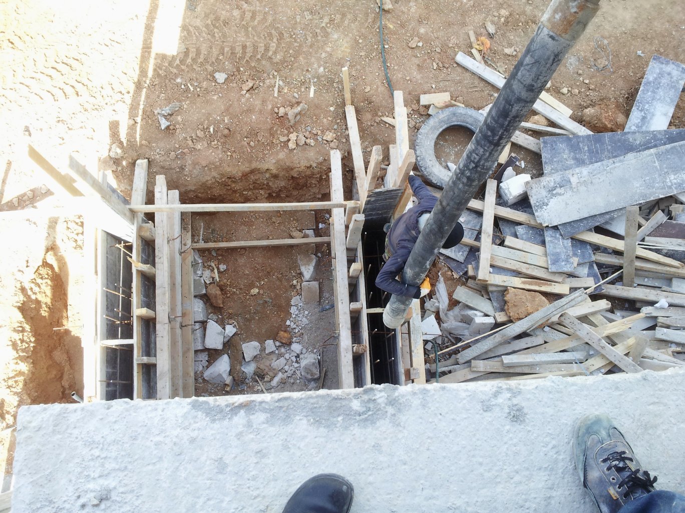

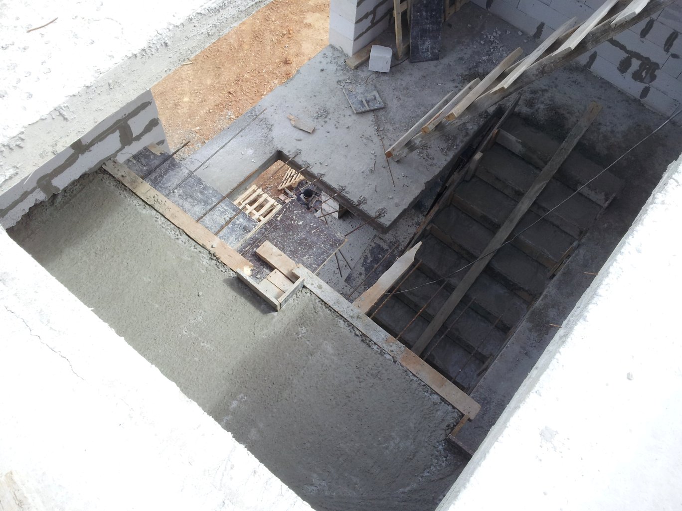

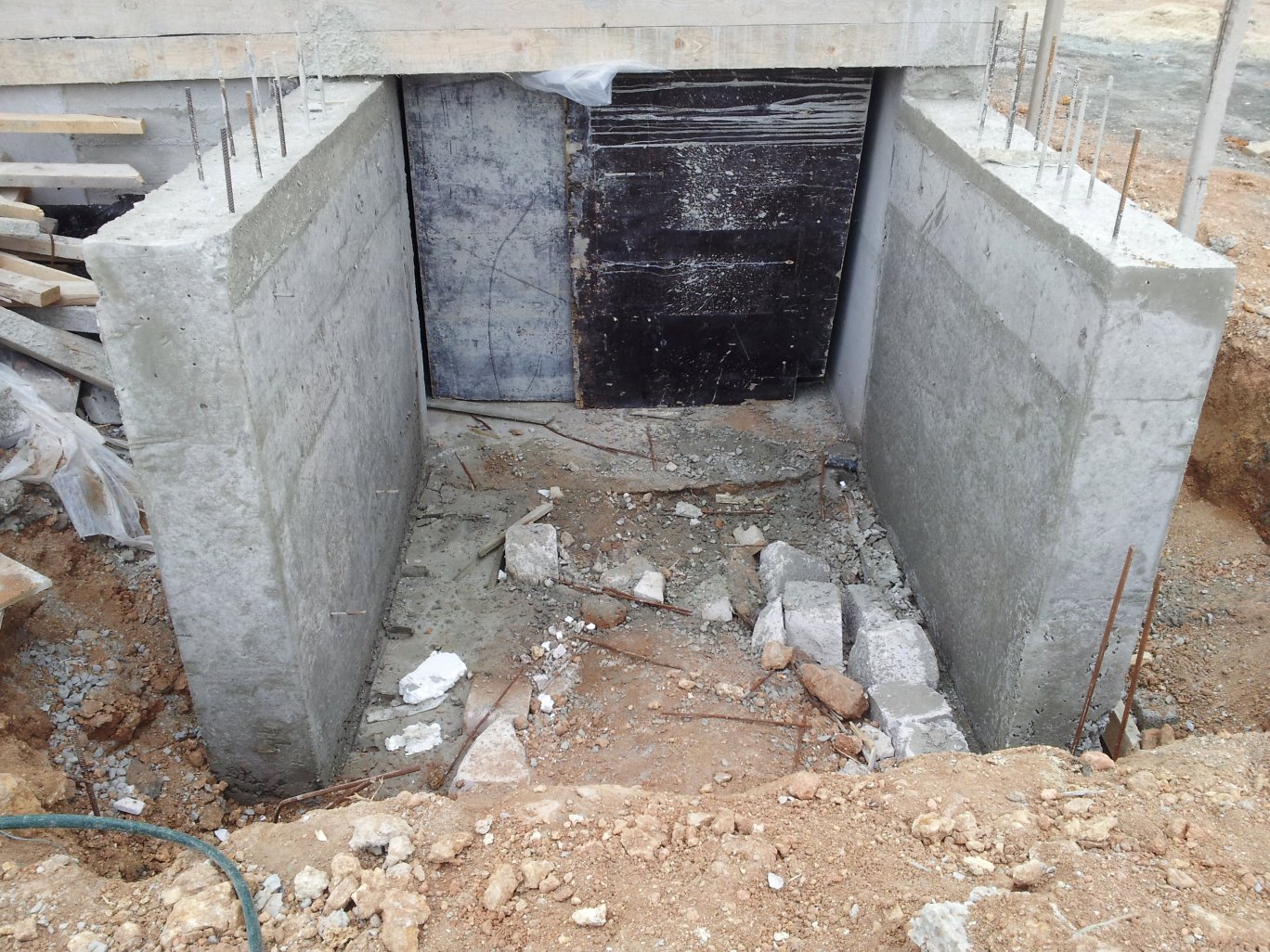

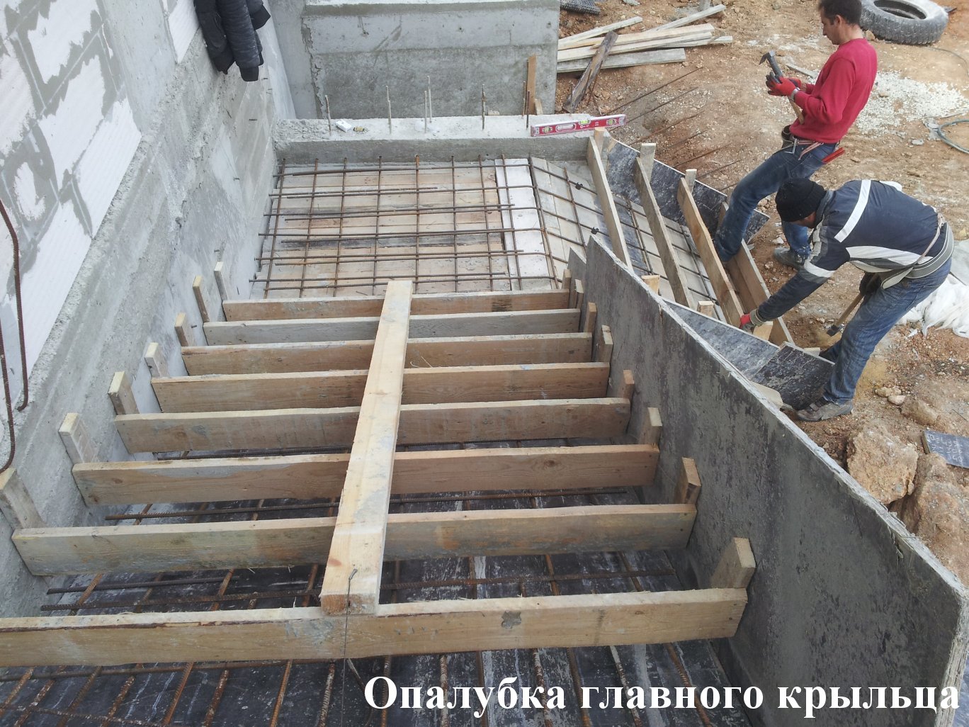

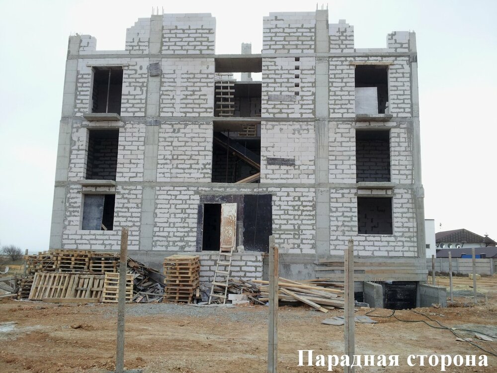

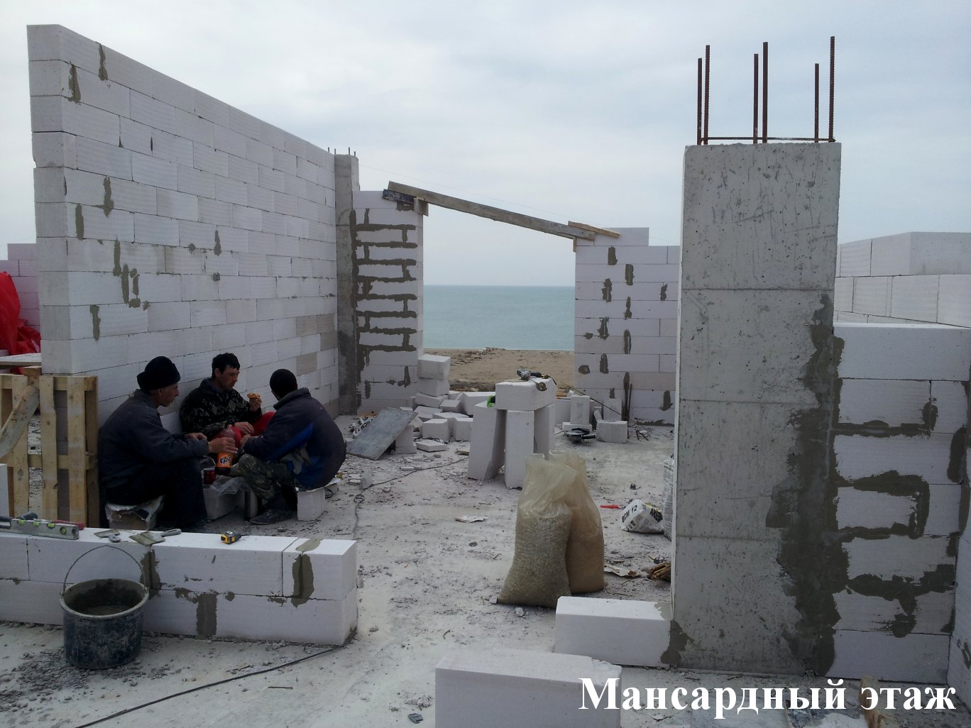

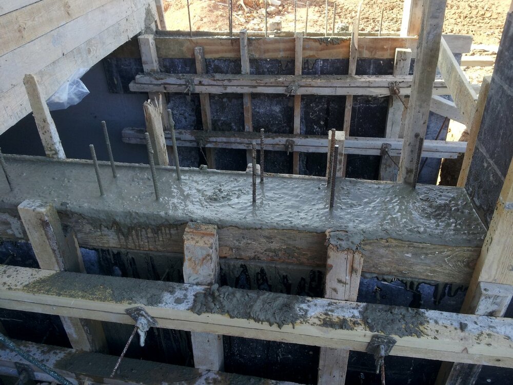

eg015te Опубліковано: 1 квітня 2013 Автор Поділитись Опубліковано: 1 квітня 2013 Продолжаем фотоотчет.. 1 Посилання на коментар Поділитися на інших сайтах More sharing options...

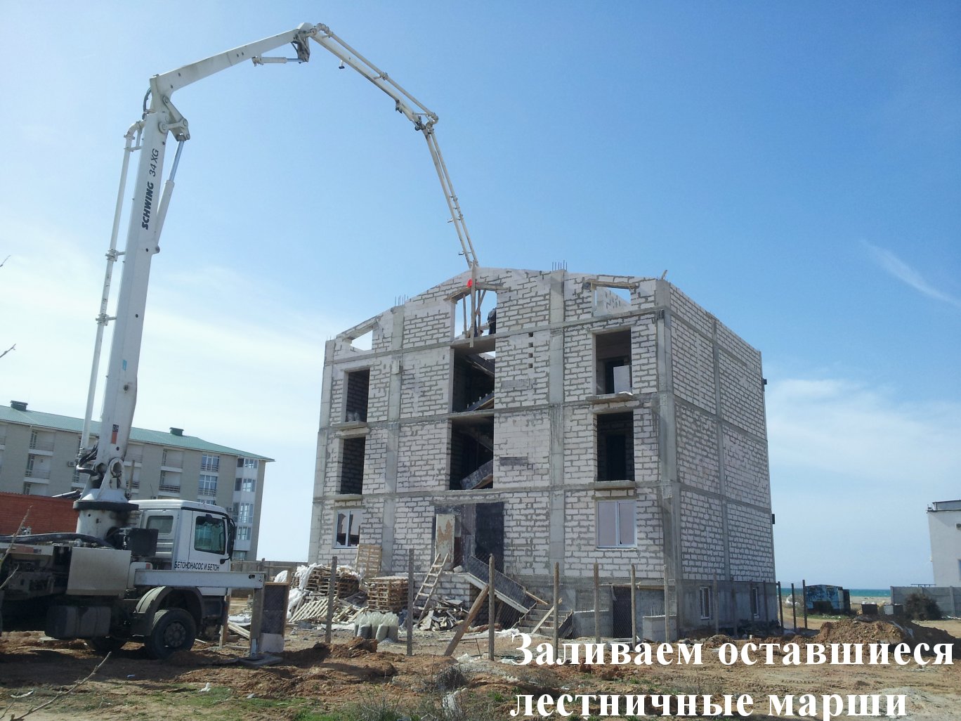

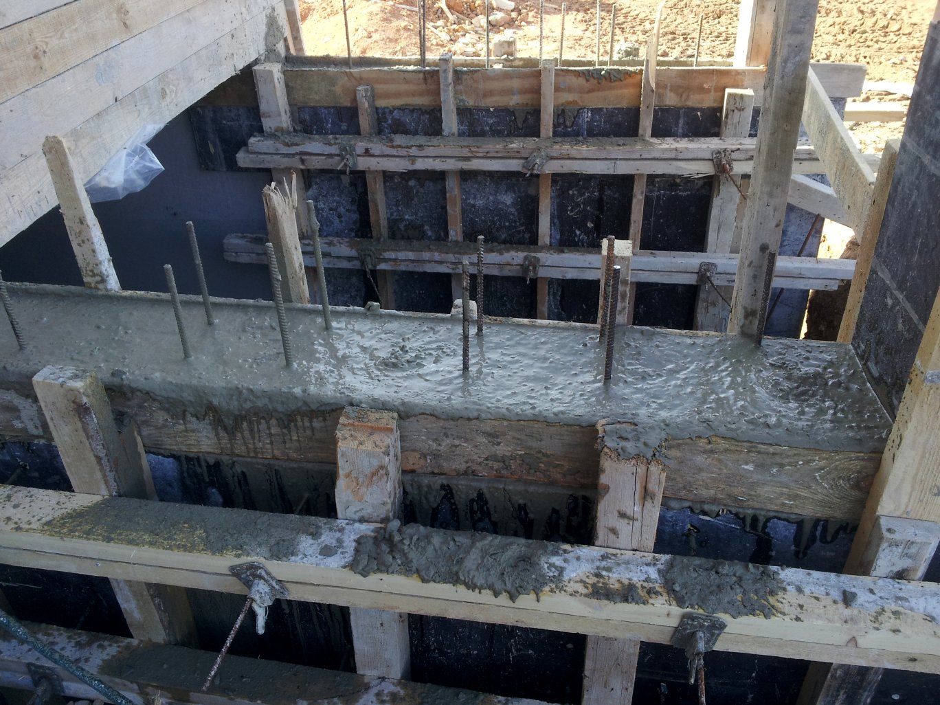

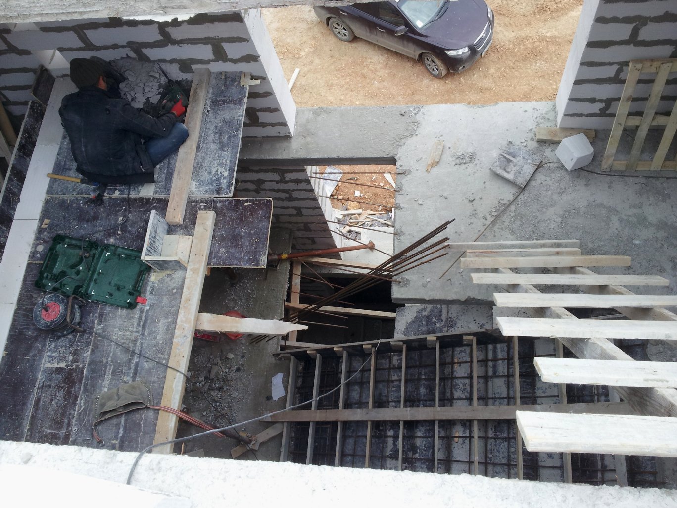

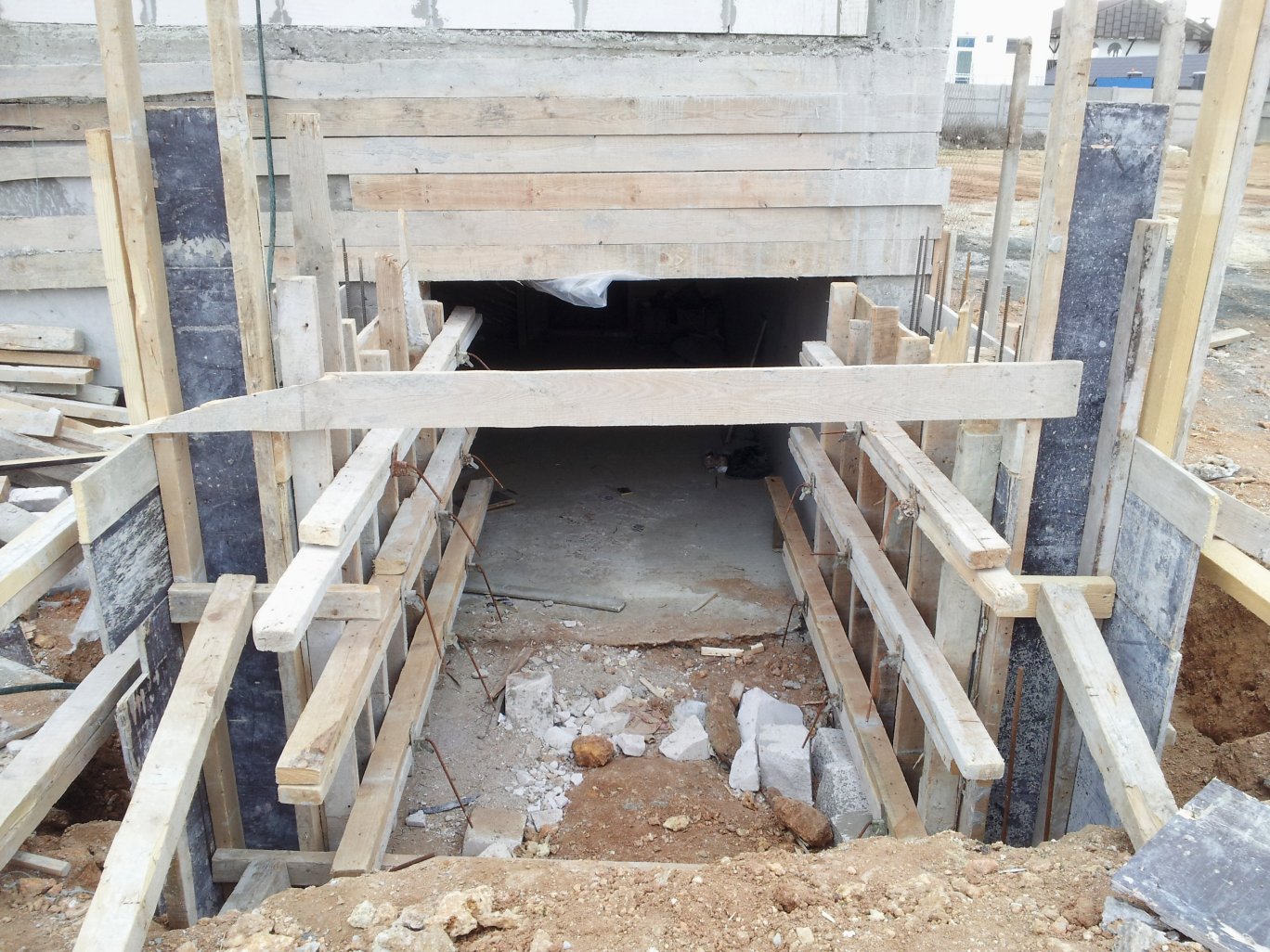

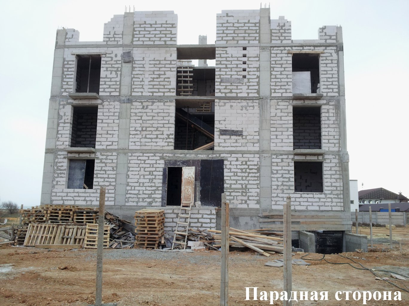

eg015te Опубліковано: 4 квітня 2013 Автор Поділитись Опубліковано: 4 квітня 2013 Коробка потихоньку финализируется.. 1 Посилання на коментар Поділитися на інших сайтах More sharing options...

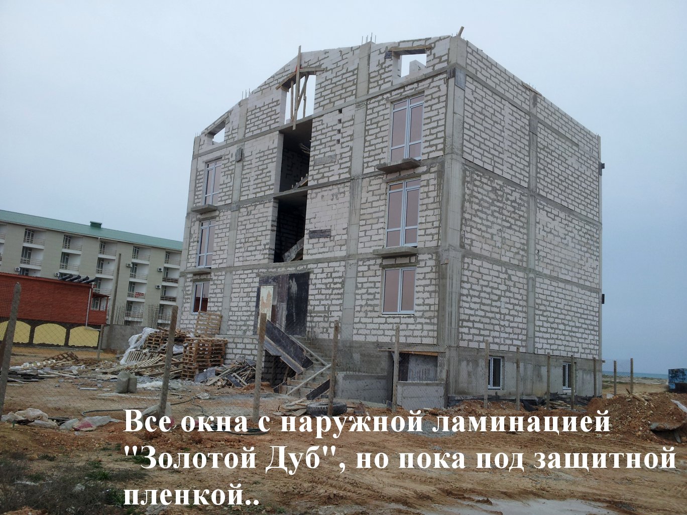

vino-123@mail.ru Опубліковано: 4 квітня 2013 Поділитись Опубліковано: 4 квітня 2013 Чем и как будете отделывать фасад? Как там соседские срубы? Посилання на коментар Поділитися на інших сайтах More sharing options...
eg015te Опубліковано: 4 квітня 2013 Автор Поділитись Опубліковано: 4 квітня 2013 Чем и как будете отделывать фасад? Пока остановился на мраморной крошке Как там соседские срубы? Если честно, то все ок.. может позже неприятности начнутся, но пока все тихо.. уже заканчивает кровлю ложить. Посилання на коментар Поділитися на інших сайтах More sharing options...
vino-123@mail.ru Опубліковано: 4 квітня 2013 Поділитись Опубліковано: 4 квітня 2013 Пока остановился на мраморной крошке А может поискать более интересные решения, красивей...??? Посилання на коментар Поділитися на інших сайтах More sharing options...

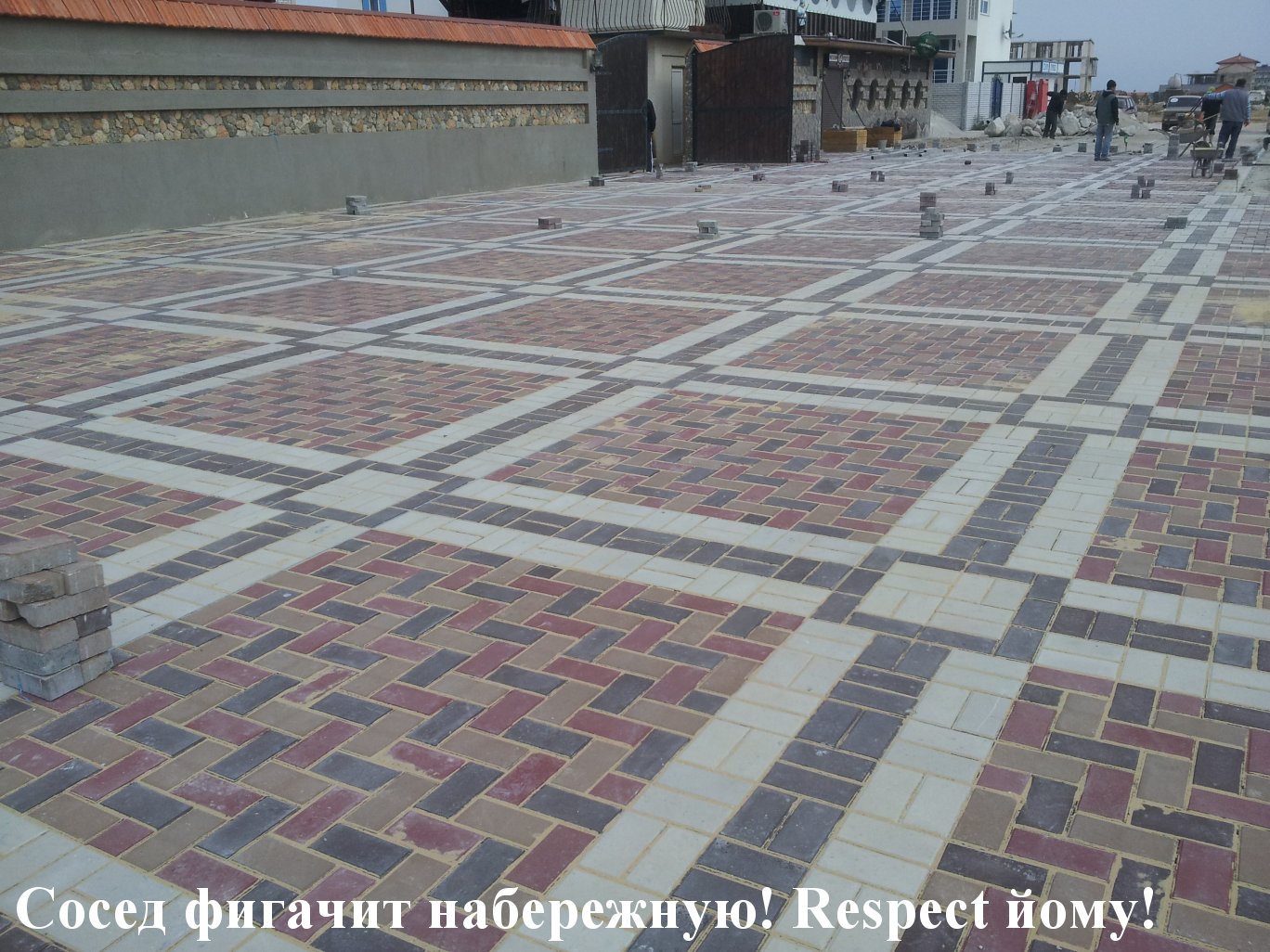

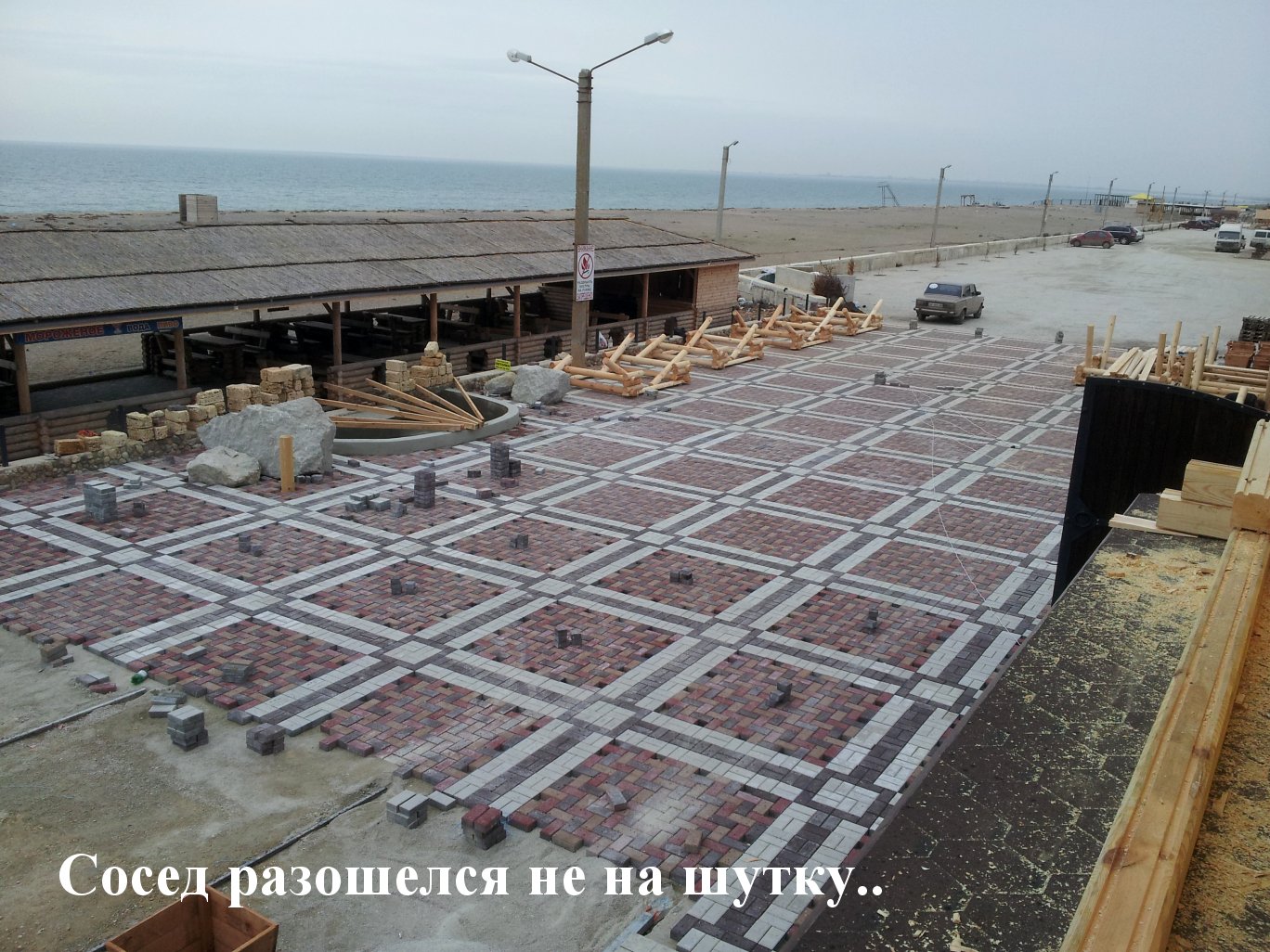

Елочка Опубліковано: 4 квітня 2013 Поділитись Опубліковано: 4 квітня 2013 Сосед у Вас отделывает общественную набережную? Посилання на коментар Поділитися на інших сайтах More sharing options...
eg015te Опубліковано: 4 квітня 2013 Автор Поділитись Опубліковано: 4 квітня 2013 А может поискать более интересные решения, красивей...??? Искал, не нашел.. Вернее нашел, но дорого, не подходит.. Сосед у Вас отделывает общественную набережную? Да чуть шире границ своего участка. Посилання на коментар Поділитися на інших сайтах More sharing options...

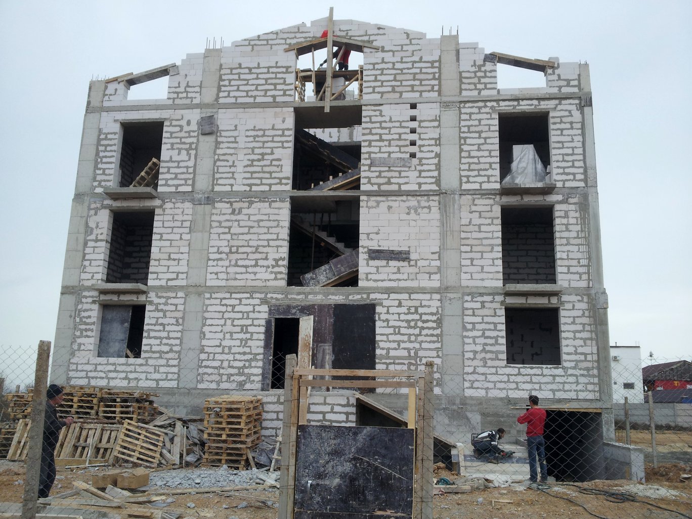

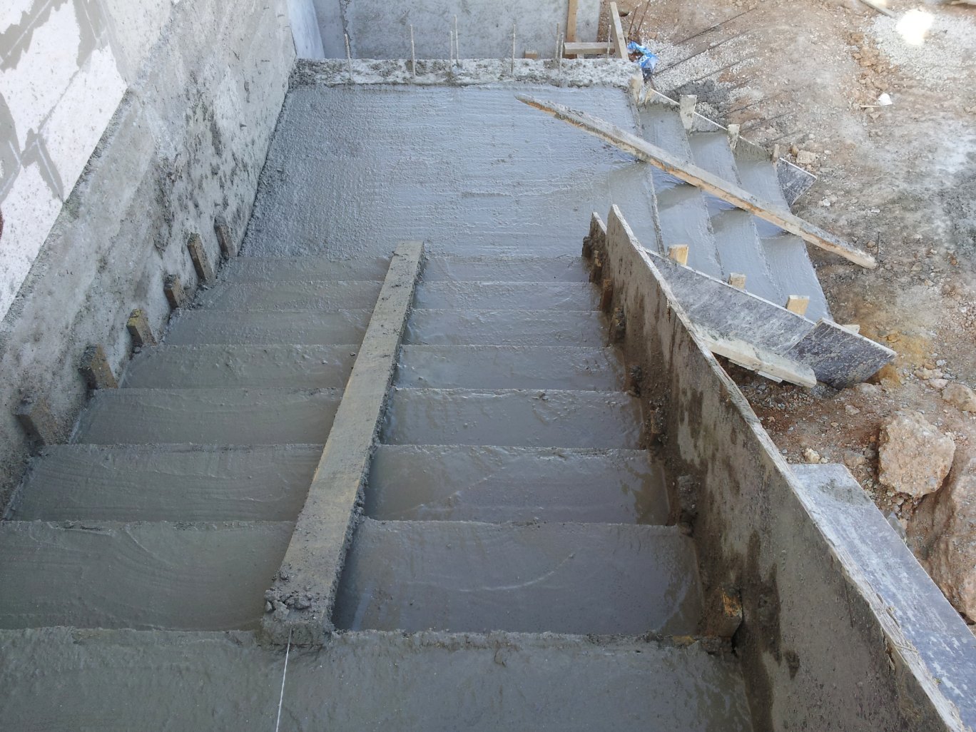

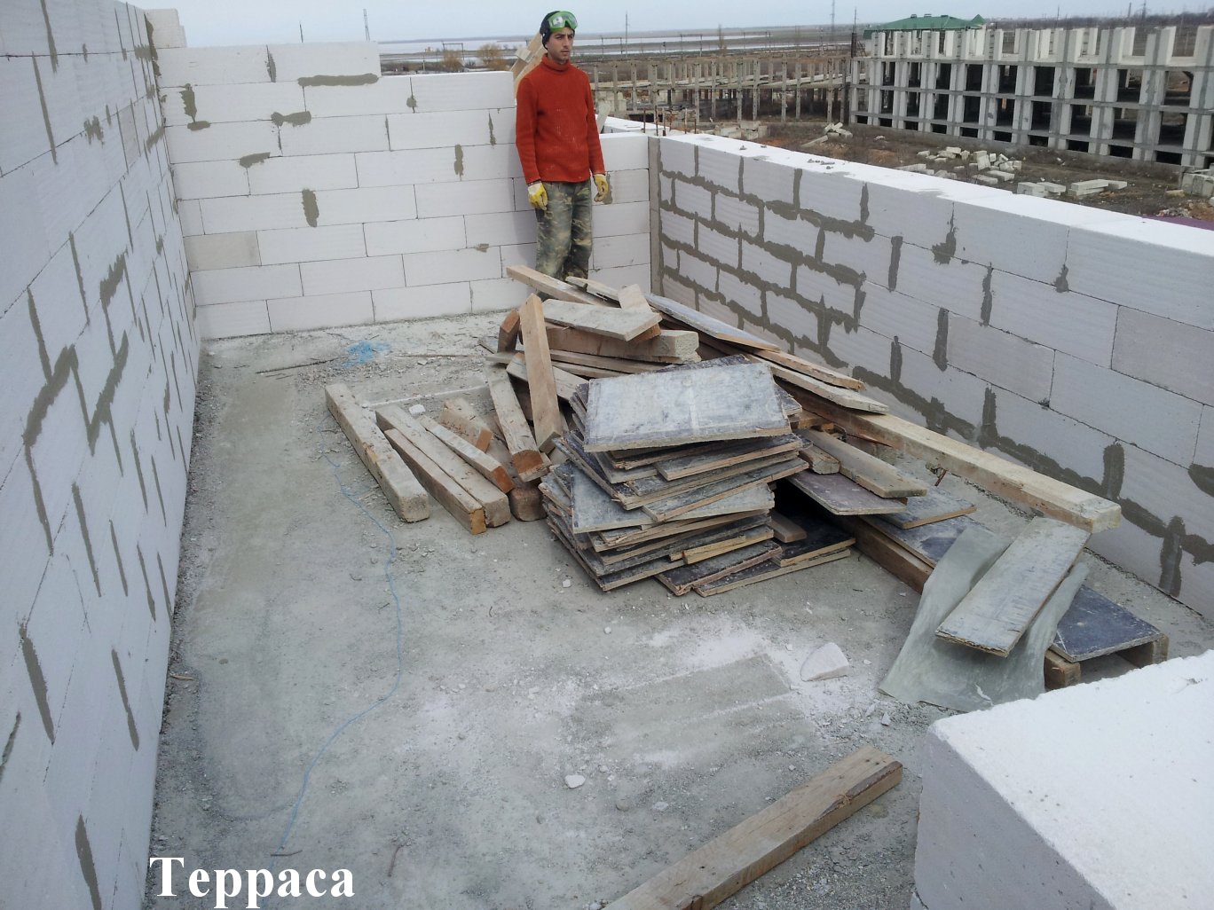

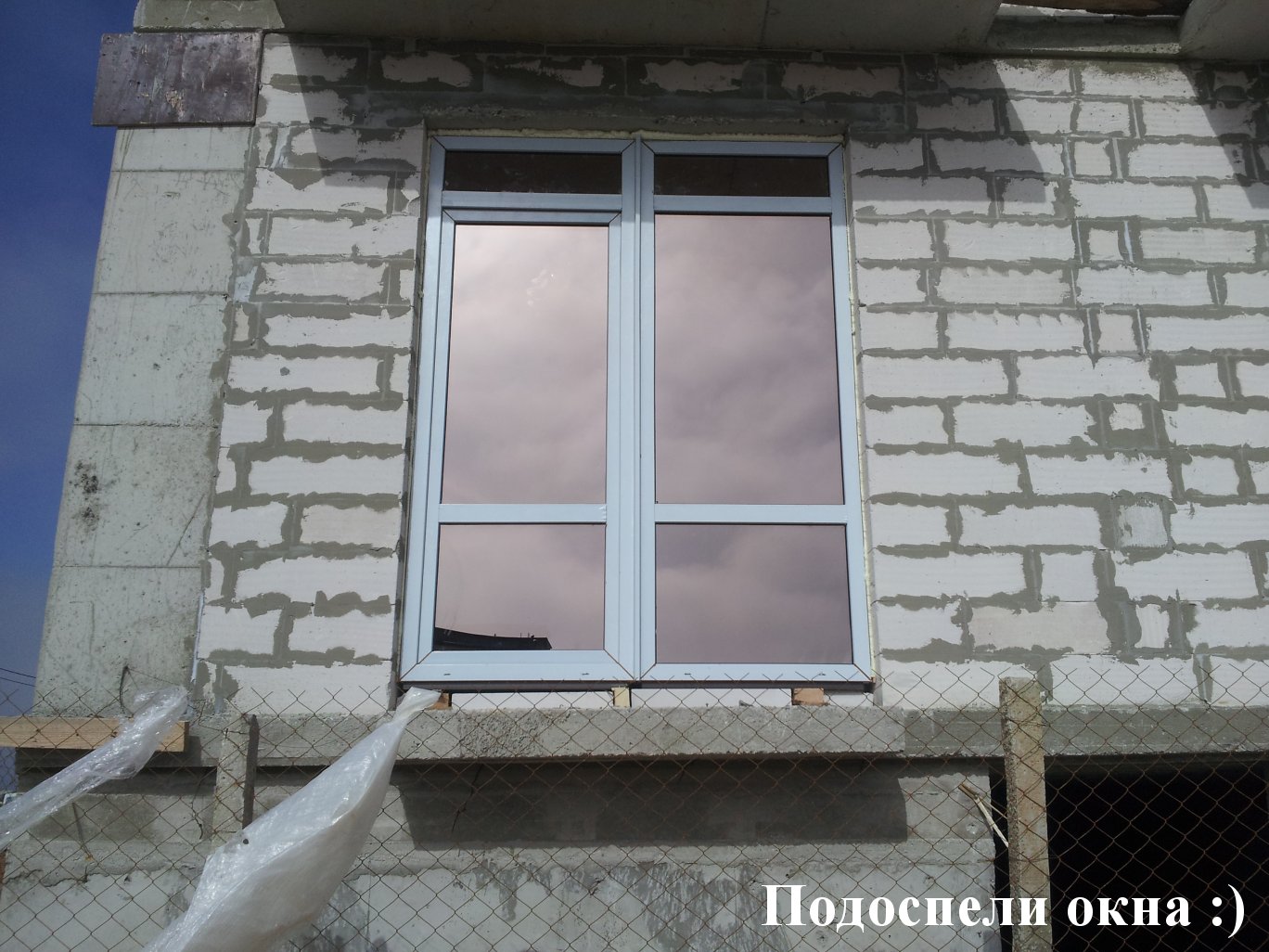

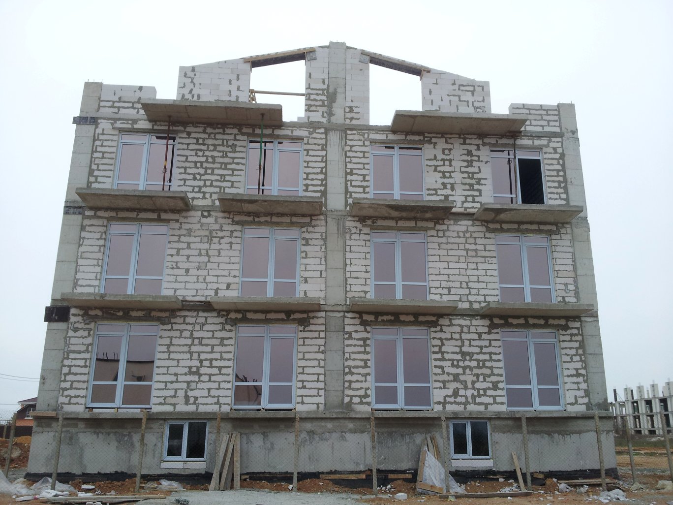

eg015te Опубліковано: 10 квітня 2013 Автор Поділитись Опубліковано: 10 квітня 2013 Новые фотки 1 Посилання на коментар Поділитися на інших сайтах More sharing options...
FeoTv Опубліковано: 10 квітня 2013 Поділитись Опубліковано: 10 квітня 2013 Вы такими темпами ещё до сезона успеете открыться)) Посилання на коментар Поділитися на інших сайтах More sharing options...
