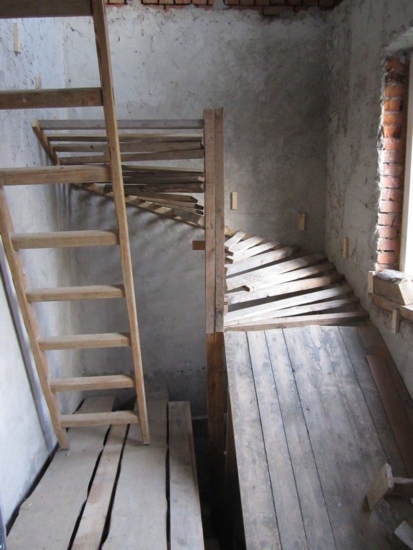

Подскажите как сделать низ опалубки бетонной лестницы
vjachek
Здравствуйте!

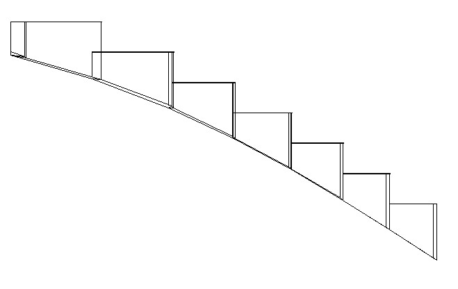

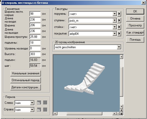

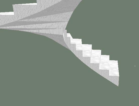

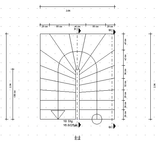

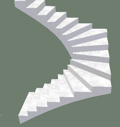

В Старконе рассчитал такую лестницу.

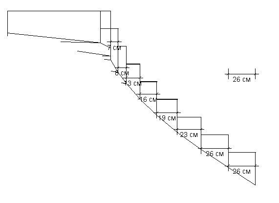

Начал делать опалубку. Ту часть что идет по повороту ступенек сделал так.
Потом сверху застелю ДВП 3мм.
А вот с прямыми участками не получается. Там сторона опалубки от стены идет выгнутая вверх, а сторона между маршами выгнутая вниз.
Подскажите как в этих местах сделать опалубку, можно в фотопримерах :)
