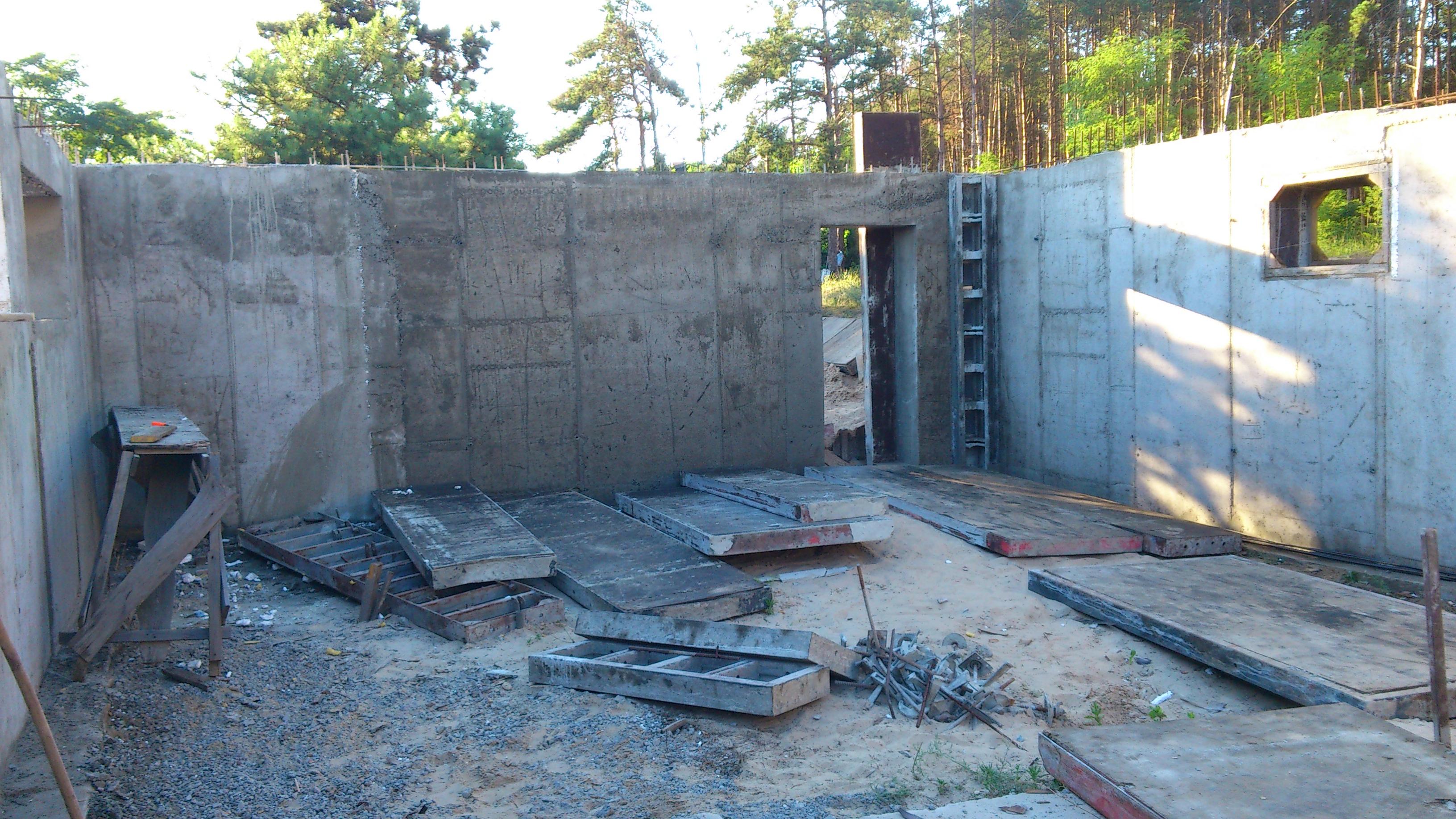

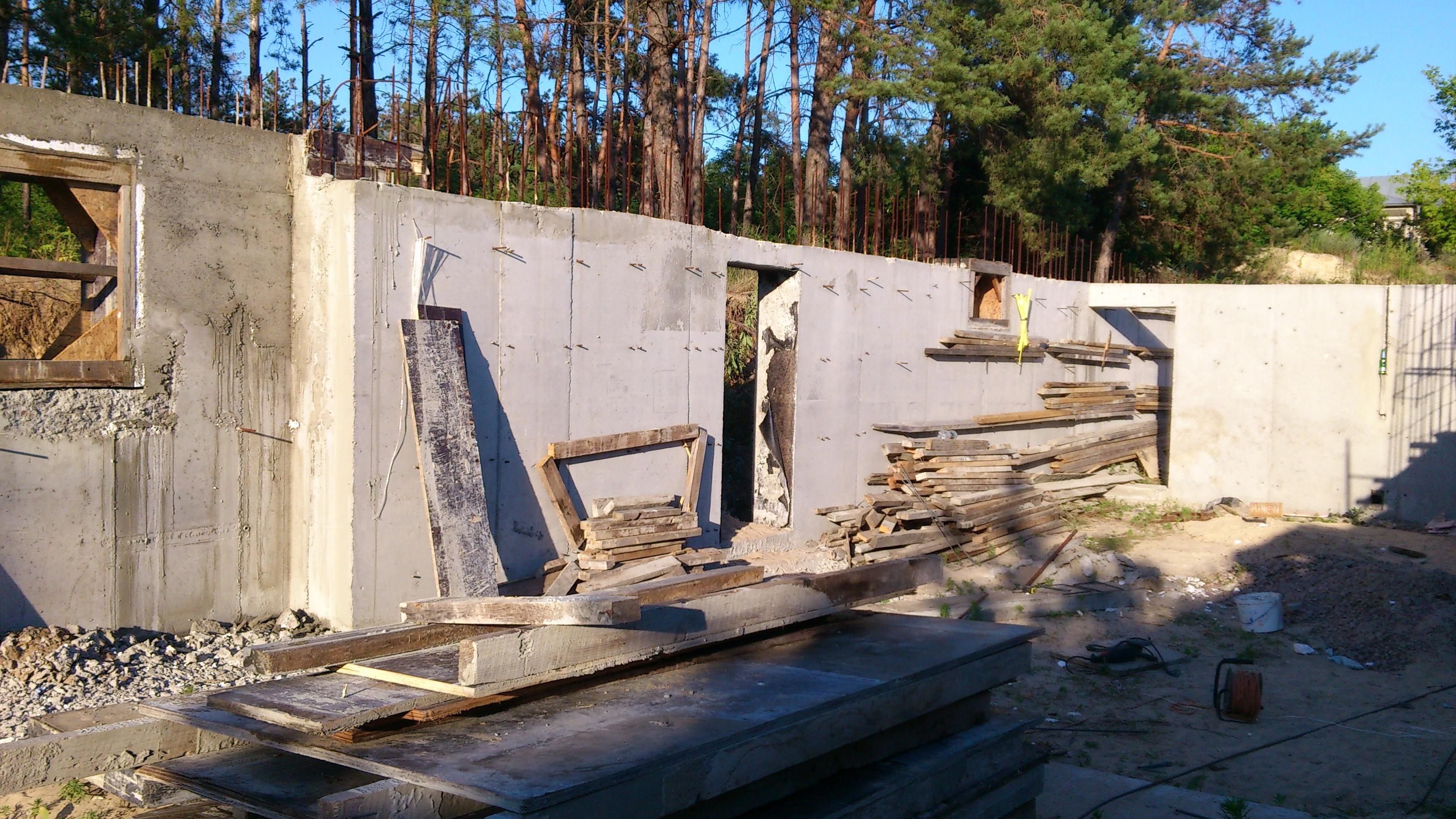

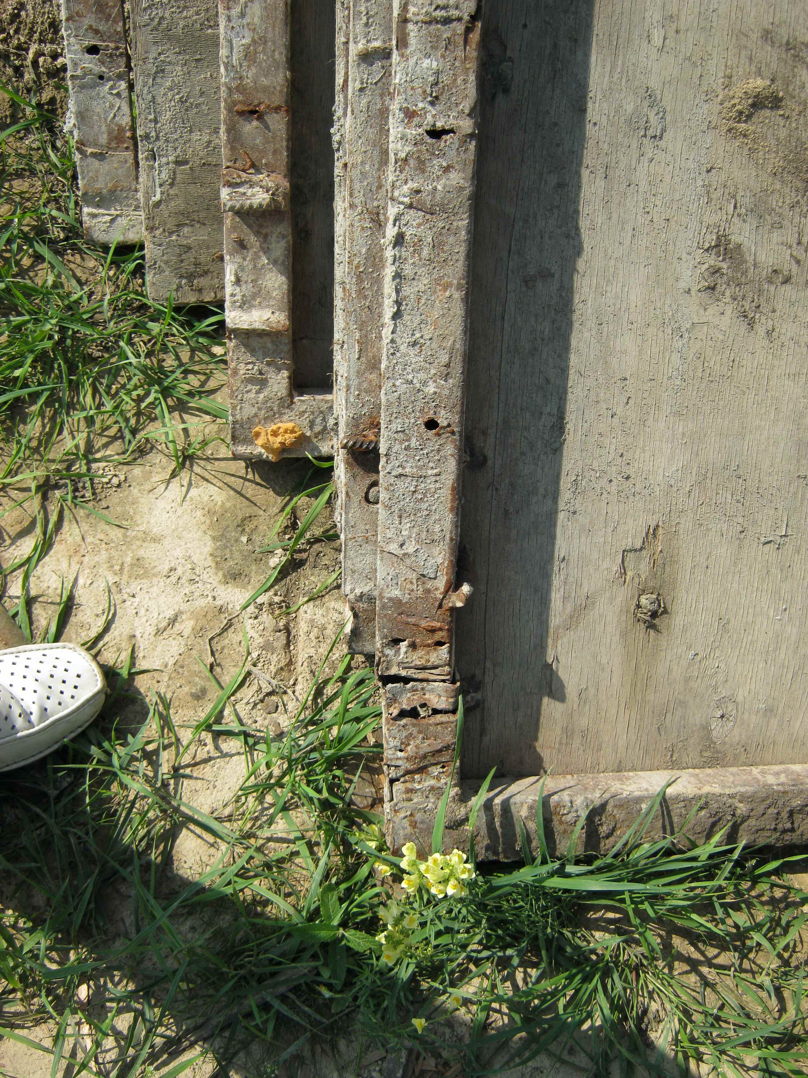

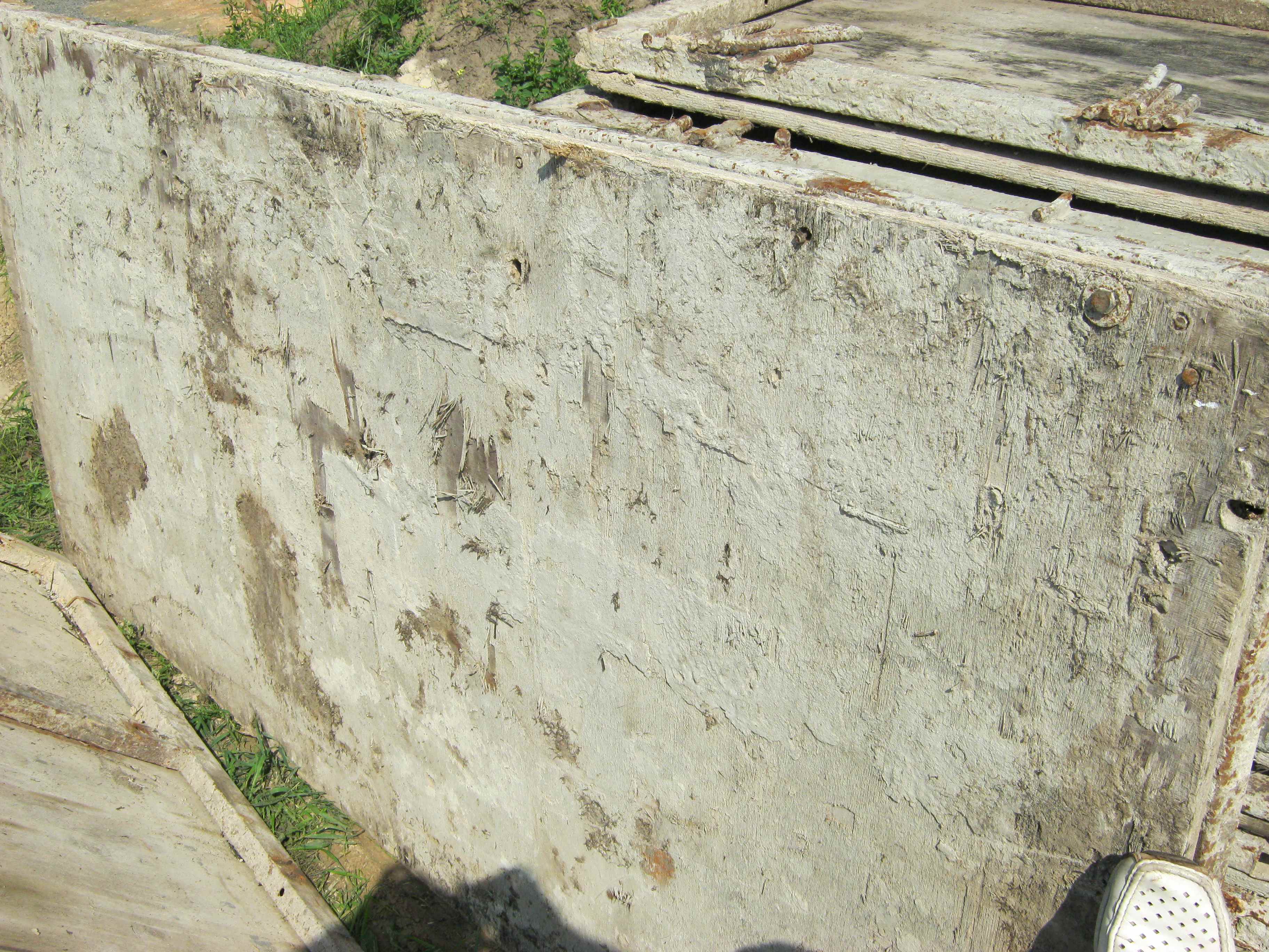

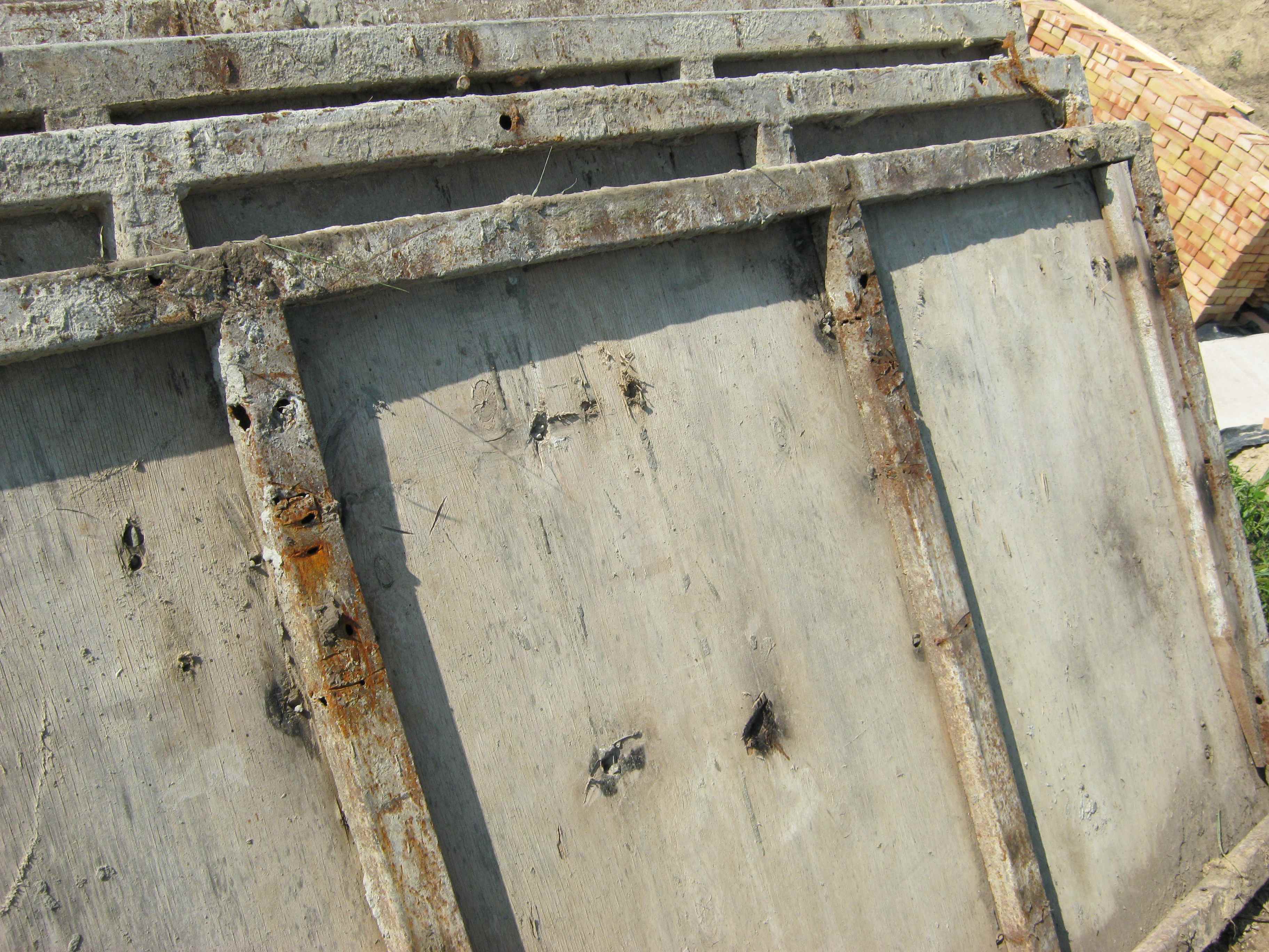

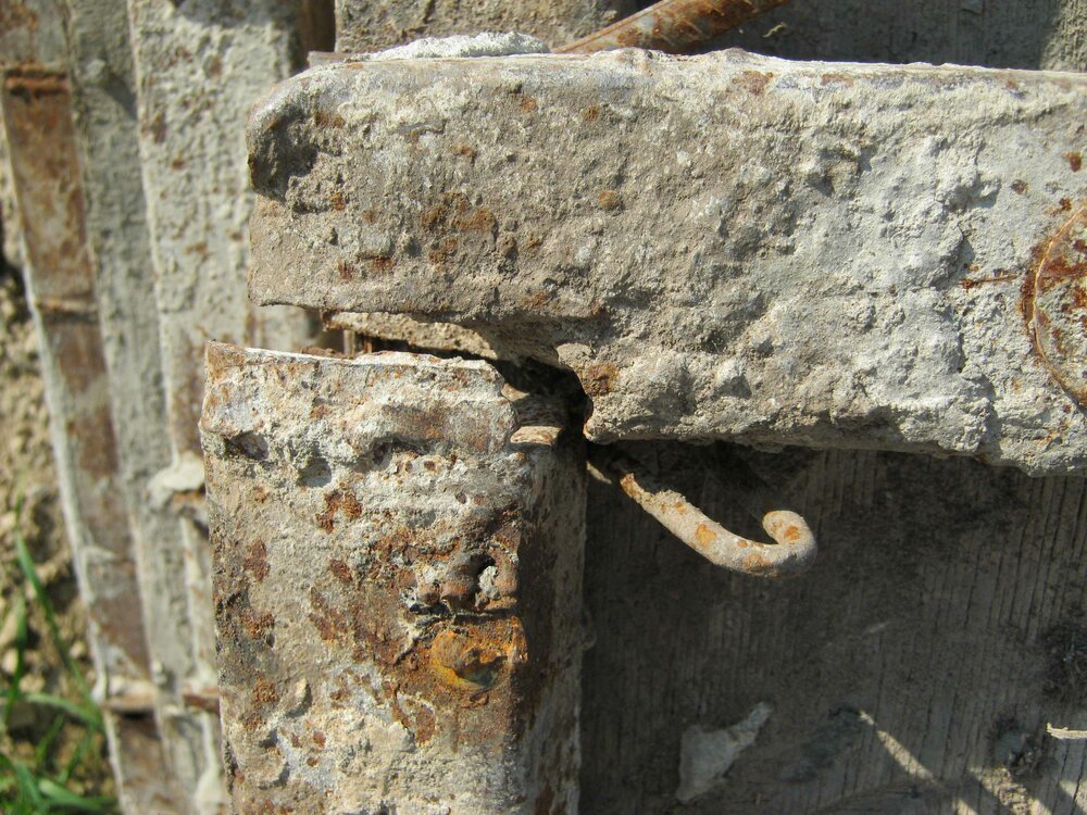

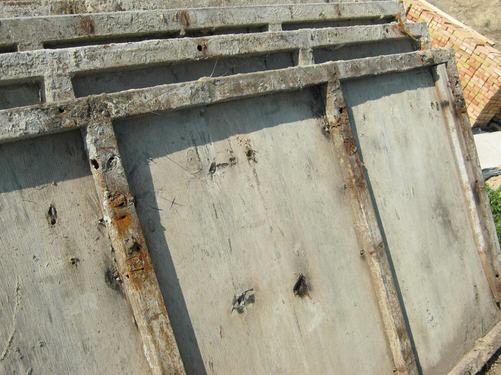

Conductor-25 Опубліковано: 23 серпня 2012 Поділитись Опубліковано: 23 серпня 2012 (змінено) Доброго всім дня. Ситуація наступна. планував заливати монолітні стіни цокольного поверху за допомогою орендованої опалубки з вологостійкої фанери на металічному каркасі. але при більш детальній роботі з опалубкою виявилось, що це повний хлам, фанера відвалюється, наварено збоку сотні кусків арматури (через це щити не прилягають щільно до монолітної подушки, зазори від 1 до 2.5 см. буде катастрофічне витікання бетону і молочка), геометрія відсутня, отвори для стяжок не співпадають... було вирішено відвести орендовану "опалубку" в ту діру де її взято а транспортні витрати на доставку цього брухту записати у збитки при будівництві... Спеціалісти запропонували зробити опалубку з ОСБ плити на деревянному каркасі. можна було і з досок, але з ОСБ рівніше, зручніше, і всерівно треба потім осб на дах під бітумну черепицю. я бачу поки таку конструкцію, на стандартний лист ОСБ (2,5х1,25) поставлений на довгу сторону (тобто висота опалубки 1.25 м.) ззаду саморізами горизонтально прикрутити дошки 35 мм з інтервалом 5 см. Тобто на одну висоту піде 6 досок шириною 15 см ( можливо на перших два ряди взяти 40 дошку?) вертикально скріплювати трьома дошками на один лист. на вертикальних дошках зробити отвори і стягнути цю конструкцію шпильками 10 діаметру три зверху і три знизу? Ширина фундаментної стіни 35 см. ОСБ плиту думаю взяти румунську EGGER 15 мм. Для того, щоб зберегти ОСБ від контакту з бетоном і для того, щоб бетон повільніше втрачав вологу, обверну її поліетиленовою плівкою і приб'ю до ОСБ степлером. звичайно додатково ставити косі упори в землю і стіни котловану. Хто порекомендує якусь іншу конструкцію або щось додати в цій конструкції? може хтось має фото подібної опалубки? Можливо зробити не з ОСБ а з фанери? але чи можна потім вологостійку фанеру стелити на дах? але мені здається, що ОСБ міцніша і надійніша за фанеру. буду всім вдячний за поради і критику! Змінено 23 серпня 2012 користувачем Conductor-25 Посилання на коментар Поділитися на інших сайтах More sharing options...

Conductor-25 Опубліковано: 24 серпня 2012 Автор Поділитись Опубліковано: 24 серпня 2012 Ну, по-перше пора***те собівартість такої опалубки, мені здається вийде не дуже дешево. Питання чи потрібно витрачатись на дорогу ОСБ, яка реально знадобиться в кращому випадку через рік-два, а то й ще пізніше (оцінюю по собі, можливо у Вас вийде швидше). Я б, наприклад, такі витрати на початку будівництва собі б не дозволив. До того ж певну частину листів доведеться порізати, а це вже самі розумієте. Як на мене, то навіть у порізаних частин зберігається своя площа і потім на даху знадобиться))) тим більше, що я вже прорахував, що бокові листи мені прийдеться нащастя різати майже посередині (лишніх 2.5 см) Про собівартість подумав, виходить дорого, але як подумав про той день, коли будуть закупатись матеріали на дах (125 м2) то я просто впаду в каматоз... а так вже ОСБ на дах буде запасене в цьому році, і сума буде здаватись меншою на 5 ТИЩ гривенників)));) Зі свого досвіду скажу, що неодноразово доводилось працювати зі стандартною металевою щитовою опалубкою не першої свіжості і свій вибір зробив би на користь неї. Невже у вас не було можливості пообрізати ті куски арматури які Вам заважали змонтувати опалубку щільно? Можливо Ви працювали з професійною опалубкою або хоча б зробленою нормально, а це САМОПАЛ виконаний коряво і який вже років 3 просто тримають під дощем на вулиці а до цього юзали поки їм не прийшов гаплик. і зараз знайшовся наївний Я, і повівся на розводи власника опалубки, що вона прекрасна, іі легко монтувати і взагалі за такі гроші я маю йому ноги цілувати... а як привіз її на будову, то ДВІ бригади при більш детальному розгляді відмовились з нею працювати... Я просто покажу фото НАЙКРАЩОГО з щитів, хоча на фото вони навіть нормально виглядають, але вживу просто сміття, всі профілі проржавілі (фото 1 фото 2), всі щити вимазані бетоном і він позаходив у отвори для шпильок. (фото 3) в багатьох місцях повідходили шви (фото 4) майже всі листи фанери не тримаються на залізному каркасі... а саме гірше, шо потім з ями я його витягну тільки за допомогою крана, і на другий ярус заливки я точно її ні на що не встіновлю (важка зараза). Якщо вже дуже хочеться зробити власну опалубку то спробуйте замінити ОСБ дошкою, буде не настільки рівно як від ОСБ зате значно дешевше. До того ж дошки Вам знадобляться значно раніше, наприклад для армопоясу, монолітних перемичок тощо. Дошки, до речі, теж можна оббити плівкою, вийде не погано. Дошки у мене є, (куб 25 куб 35) але виходячи з моєї першої відповіді, краще зроблю і з дошки і з ОСБ, бо боюсь що під вагою бетону дошки розірве бо дошки у мене б\у. Посилання на коментар Поділитися на інших сайтах More sharing options...

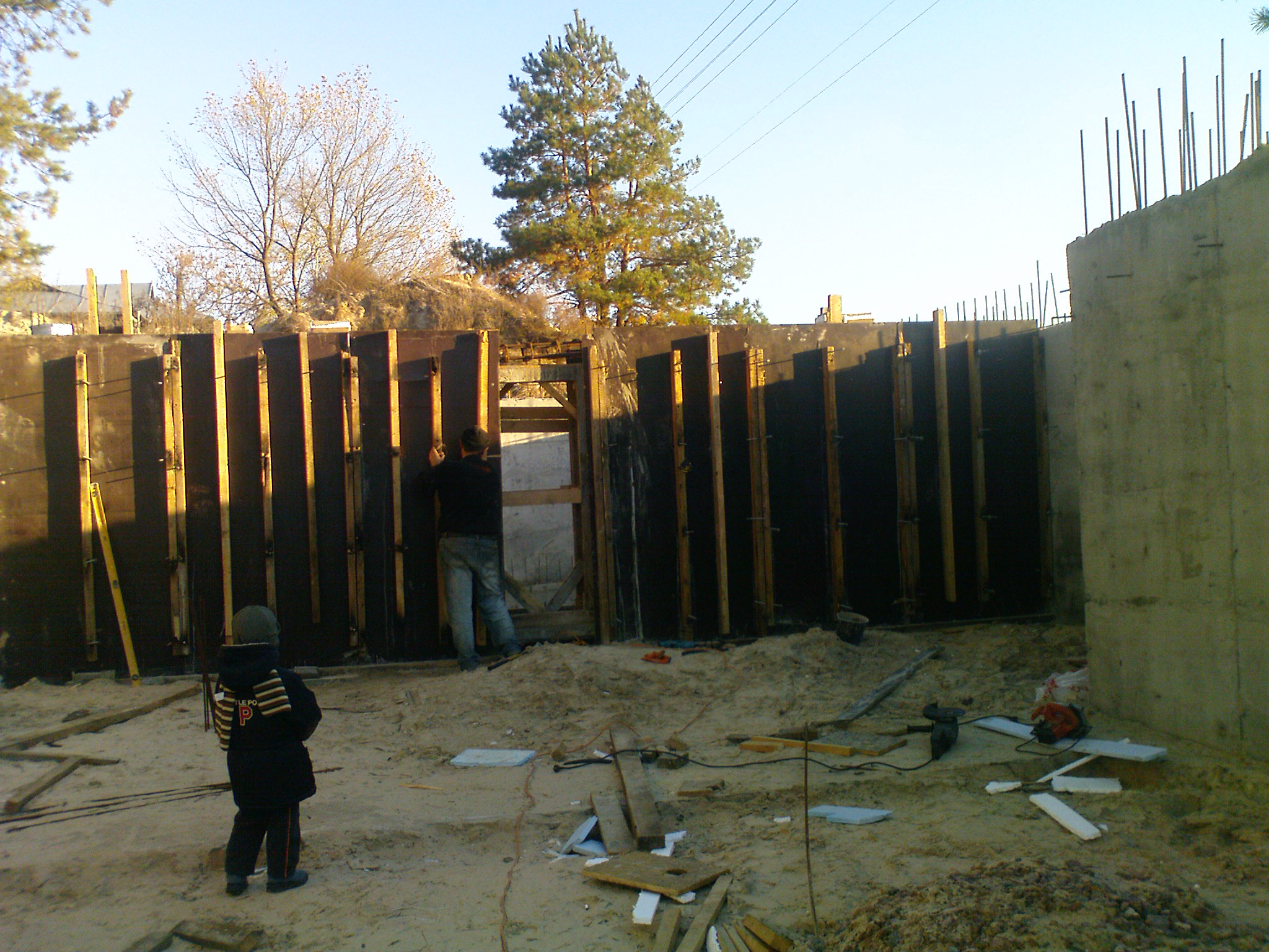

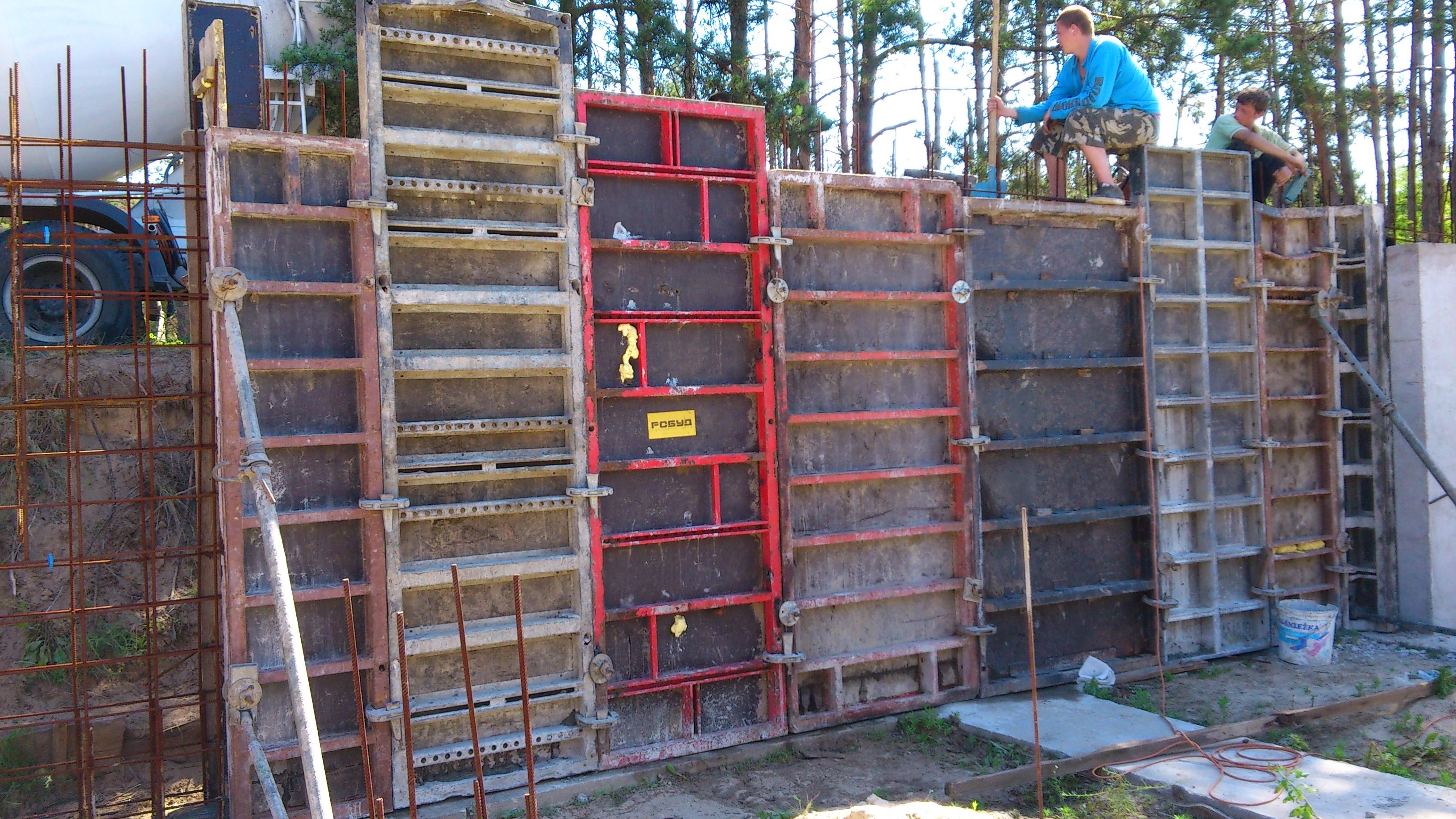

Олех Опубліковано: 24 серпня 2012 Поділитись Опубліковано: 24 серпня 2012 осб или фанера не важно, разлезеться через 2-3 заливки. Главное усилить правильно. Доска е подойдет. Брус 100х50. 3-4 шт в каждом направлении. Много зависит от высоты конструкции. Могу дать контакты недорогой фирменной опалубки. Состояние на 3, прийдется повозиться, чтобы более-менее выставить, но лучше, чем то, что на фото в разы. Посилання на коментар Поділитися на інших сайтах More sharing options...
Олех Опубліковано: 24 серпня 2012 Поділитись Опубліковано: 24 серпня 2012 вот как-то так. на фото оба варианта опалубки. Из фанеры надо еще крепить брусом в перепендикулярном направлении. Только вдоль бруска - мало, дует пузо 2-3 см. Посилання на коментар Поділитися на інших сайтах More sharing options...
