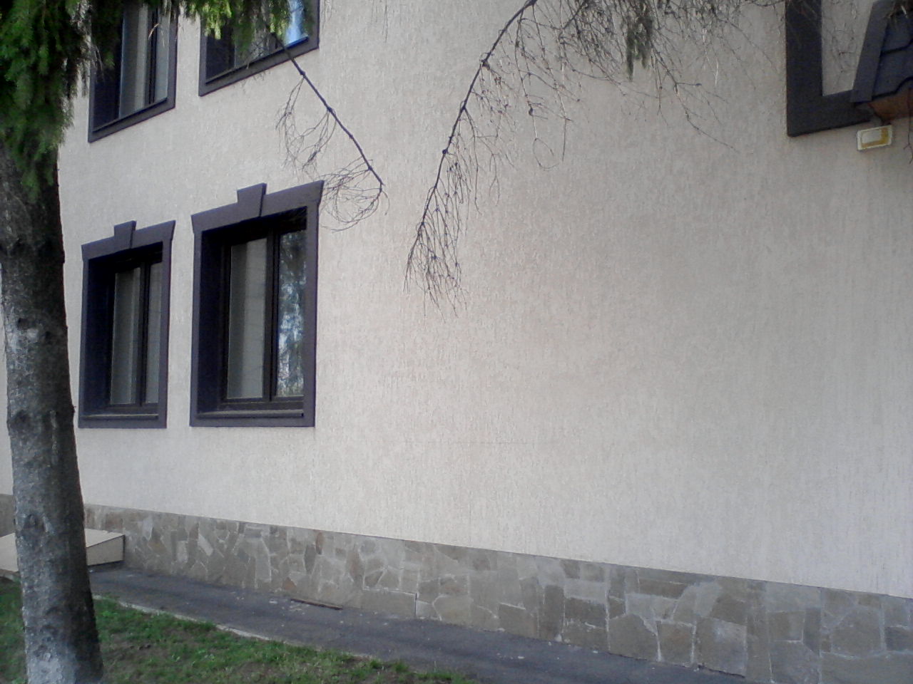

как сделать такой цвет фасада
magary4
хочу так покрасить фасад.
смущает что у меня на 10м2 ушло полторы бутылки красителя dufa (по 250 мл) я прямо шпаклевку колерую и наношу с пистолета тонким слоем. не много ли это? может дешевле не колеровать шпаклевку а перекрыть фасадной краской сверху?
а вот цвет который вокруг окон - не пойму как сделать. на фото не оч видно - он красно-коричневый как металлочерепица, смотрел выкраски в магазинах - там нет такого темного цвета, даже самый приближенный если развести 1к1 получается светлее цвета металлочерепицы
На окнах могут просто быть искуственные накладки, такие сейчас продаются, я например вырезаю такие из ЭППС, шпаклюю и крашу, вот и вся затея.
Темно-коричневый краситель с черным, 1/1.
Вот номер его не помню... У меня просто мешок стоит, пользуюсь раз в пятилетку.
