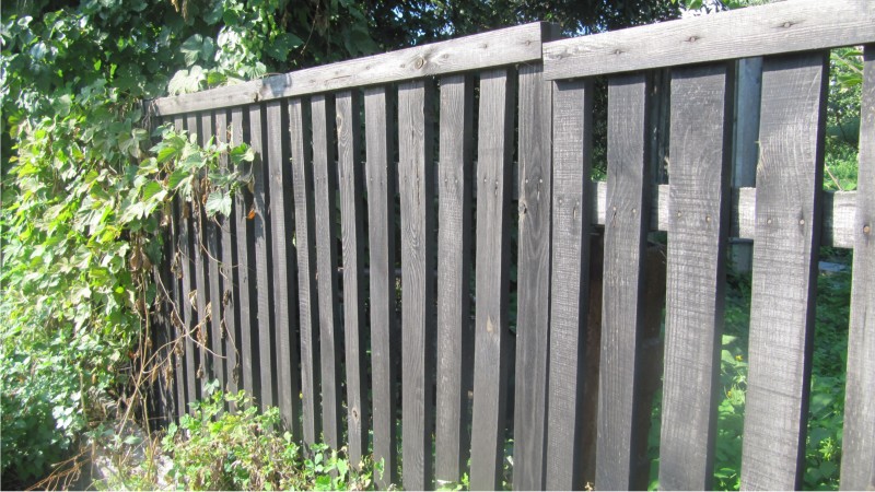

Забор гниет в месте стыка доски и прожилины - там как раз мало вентиляции и много влаги. Как вариант - обрабатывать доски и прожилины ДО сборки забора.
Вот этому забору около 10 лет. Обработан он вот этим самым.. говном. Бедная шашель там так и не завелась - неэкологично. Соседские коты и дети пока в норме - трехруких не всречал.
Если бы я читал форум 10 лет назад - призадумался бы наверн, но тогда просто бесплатно обработал - и результатом доволен на все 100.
там все ок с вентиляцией :-), на стыках прожилин и доски
шашель не заводится в сухом дереве, тем более на заборах
выгдядит как простой сельский забор, если бы был необработан - выглядел бы так же, просто серого цвета
