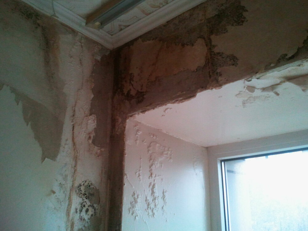

diduk Опубліковано: 21 серпня 2012 Поділитись Опубліковано: 21 серпня 2012 Помогите, пожалуйста, найти причину... Торцевая комната, рядом с ванной. В углу комнаты под потолком все время влажная стена. Рядом труб нет, у соседей наверху все сухо. Из-за этого появляется грибок. Что это может быть? Как от этого избавится? Посилання на коментар Поділитися на інших сайтах More sharing options...

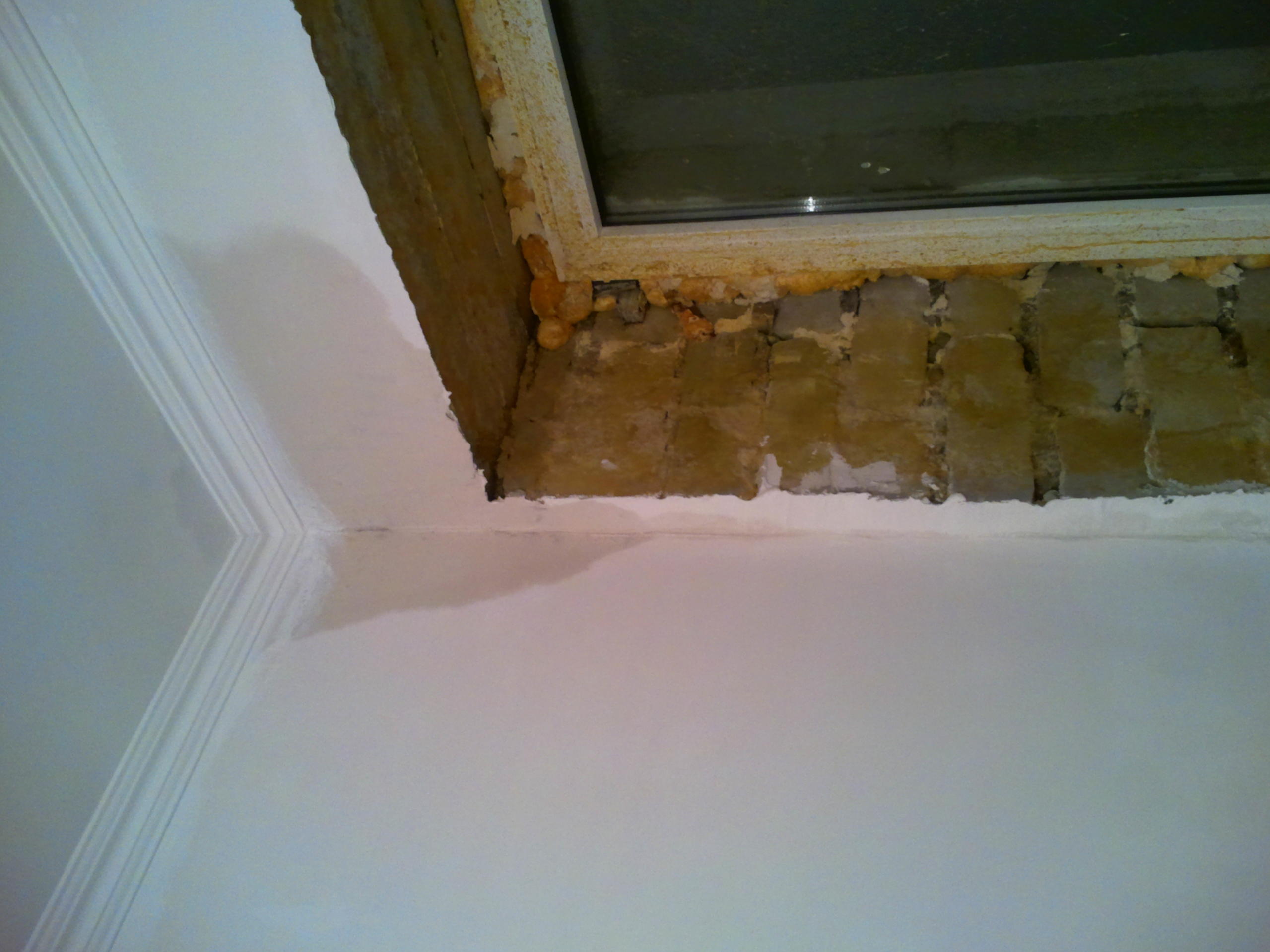

diduk Опубліковано: 21 серпня 2012 Автор Поділитись Опубліковано: 21 серпня 2012 Ходили к соседям сверху, у них тоже влажная стена перпендикулярная окну, ниже подоконника. Есть подозрение, что это происходит после дождя, вода затекает через стену с улицы. Это возможно? Стена в 2 силикатных кирпича. Раньше такого не было, только последние 2 года, напасть такая.... Добавлено через 1 минуту Что делать, если причина таки в этом? Посилання на коментар Поділитися на інших сайтах More sharing options...

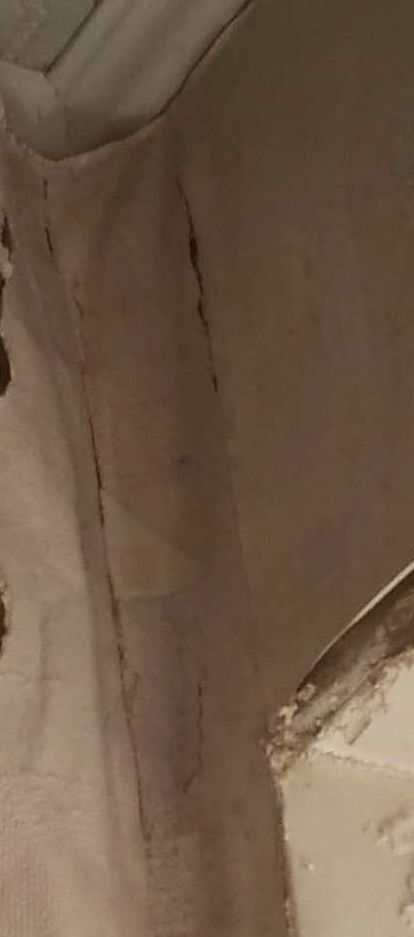

diduk Опубліковано: 22 серпня 2012 Автор Поділитись Опубліковано: 22 серпня 2012 Это фотка до ремонта и сейчас. Фото внешней стены выложу завтра Посилання на коментар Поділитися на інших сайтах More sharing options...

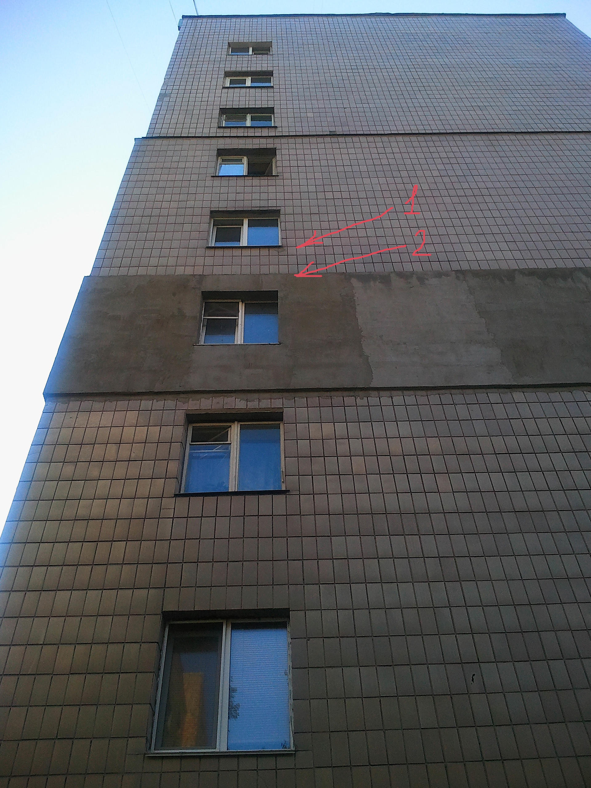

diduk Опубліковано: 23 серпня 2012 Автор Поділитись Опубліковано: 23 серпня 2012 Вот внешняя стена дома: 1 - сосед сверху у которого влажная перпендикулярная стена под подоконником 2 - влажный верхний угол мой квартиры Посилання на коментар Поділитися на інших сайтах More sharing options...
SON Опубліковано: 23 серпня 2012 Поділитись Опубліковано: 23 серпня 2012 Вот внешняя стена дома: Ну тут все логично, :D течет там не один год, проблемные места обведены красным. На ваше утепление отлив сверху по-любому, плюс сделать по людски примыкание отлива к стене. По верхней "ступеньке" тож самое, вдобавок его (отлив) нужно сделать намного шире, шоб не лило на стену. Тока думаю что сами туда хрен долезете, нужна вышка или хлопцы со снаряжением. Засада еще в том, как после выполнения работ сие проконтролировать. Посилання на коментар Поділитися на інших сайтах More sharing options...
