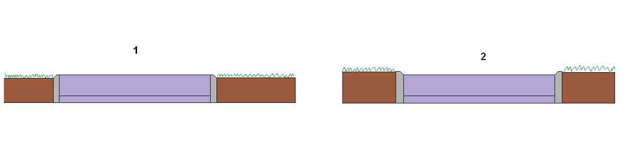

ReActoR Опубліковано: 20 серпня 2012 Поділитись Опубліковано: 20 серпня 2012 Увидел на разных объектах два метода установки бордюра. Метод 1 - позволяет отводить воду с тротуара. Метод 2 - позволяет не допустить попадание земли на тротуар. Склоняюсь к первому методу. А как это делали Вы? Посилання на коментар Поділитися на інших сайтах More sharing options...
valerko Опубліковано: 20 серпня 2012 Поділитись Опубліковано: 20 серпня 2012 Первый метод позволяет не попадать земле на тротуар, поскольку уровень земли на 3 см ниже уровня тротуара. У Вас так и нарисовано. Посилання на коментар Поділитися на інших сайтах More sharing options...
Andast Опубліковано: 30 серпня 2012 Поділитись Опубліковано: 30 серпня 2012 Тоже задавался этим вопросом и склонялся к первому в Вашем случае: преимущество - меньше земли подсыпать, а это может в кубы вылится и снег удобнее читить. В результате сделал по варианту №2. Родственики и строители переубедили. Привык. Преимущества - вода отводится именно в запланированное место (газон равномернее) и дети катаются на велосипедах ровно по дорожкам. Как бы Вы не сделали - всё равно привыкните. Посилання на коментар Поділитися на інших сайтах More sharing options...
ReActoR Опубліковано: 3 вересня 2012 Автор Поділитись Опубліковано: 3 вересня 2012 Я в принципе на первом варианте остановился. Сегодня начинают кладку. Посилання на коментар Поділитися на інших сайтах More sharing options...
