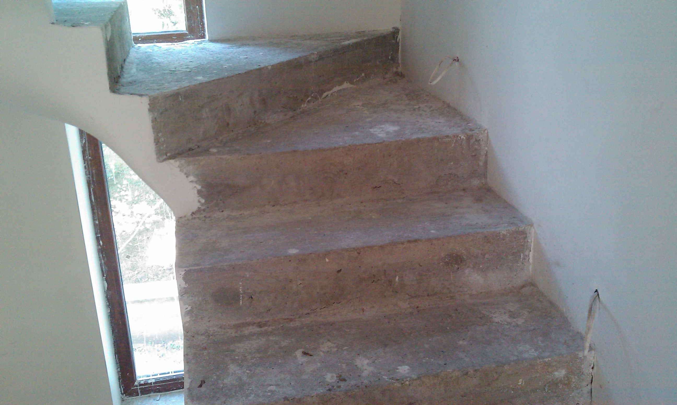

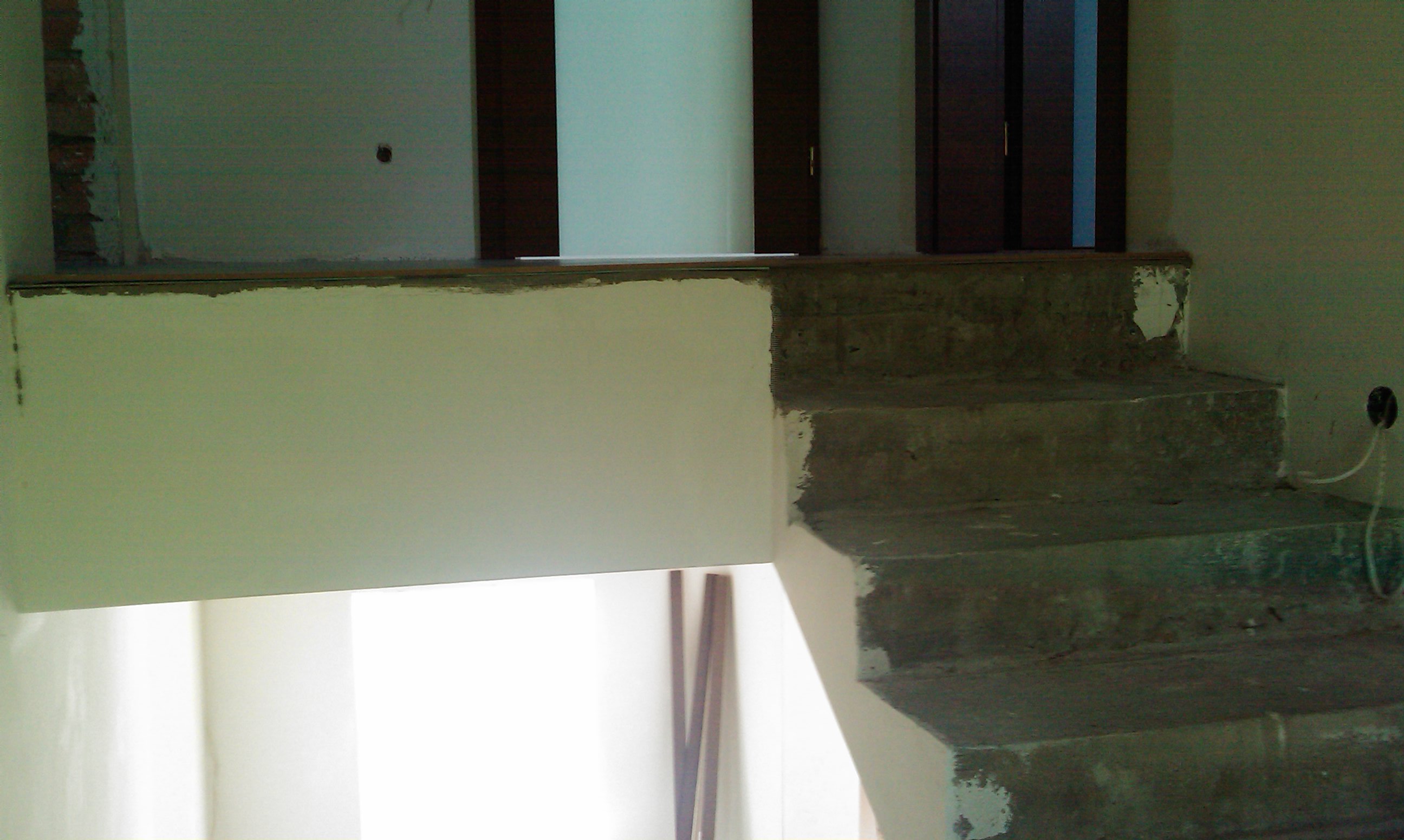

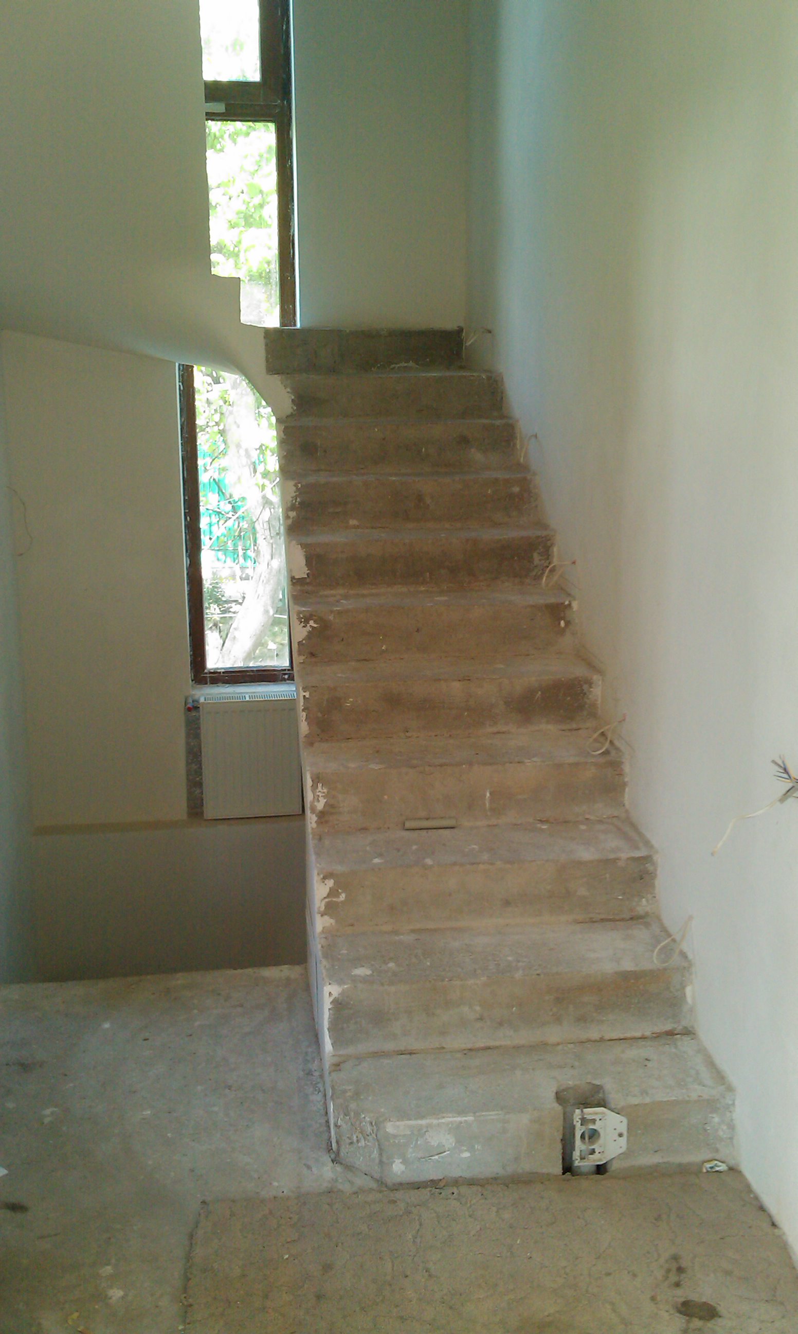

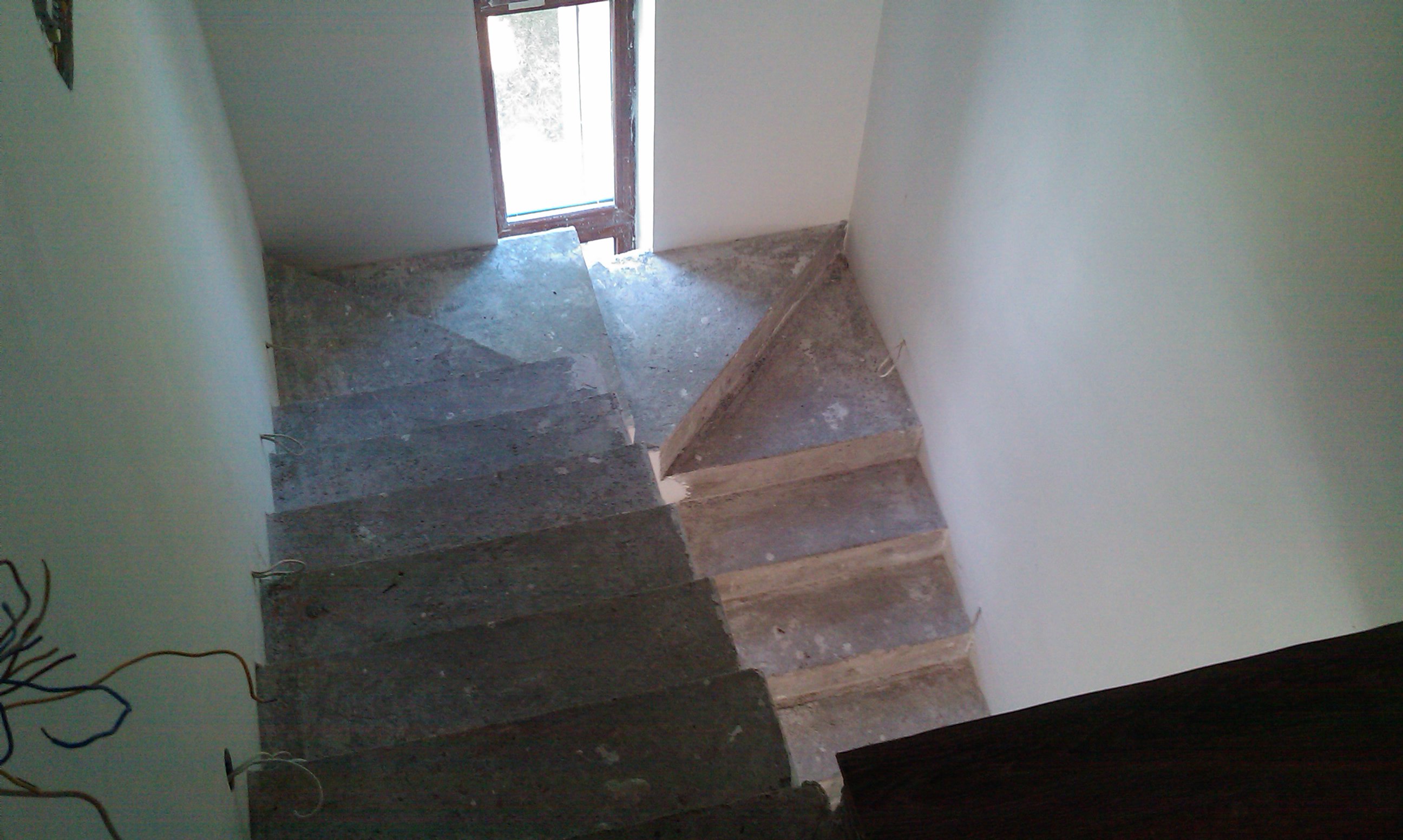

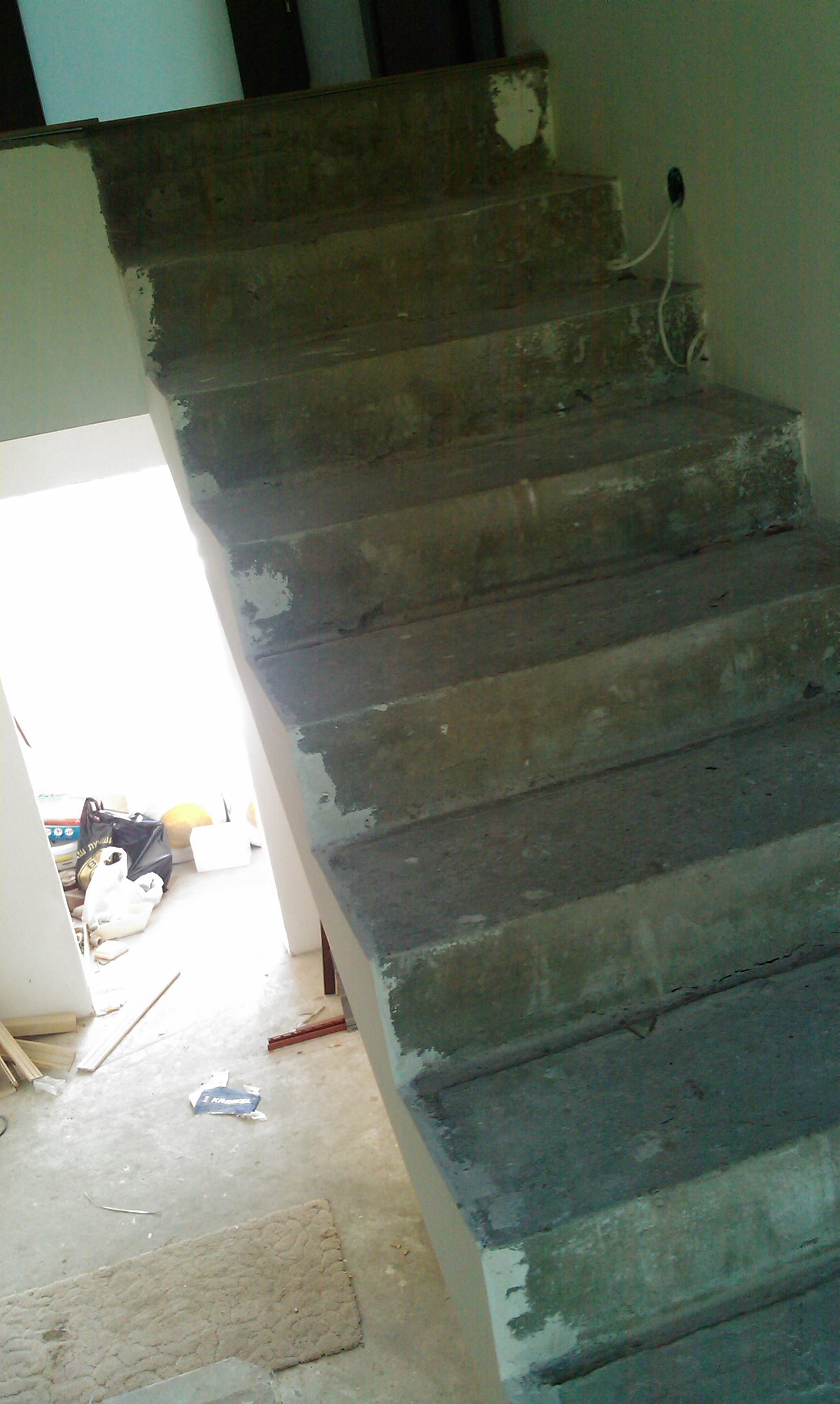

Есть отлитая из бетона лестница. Естественно не идеально. Мастера говорят, что нужно выравнивать перед тем как обшивать. Например фанерой на дюбеля. Только после этого можно клеить ступени.
Но это еще пол беды. Пугает озвученная стоимость.:o
Поэтому оцениваю что можно сделать самому...
Есть вариант обшить ламинатом. У квик степа даже есть спец. лестничные профиля. Делал кто-то таким образом?

Точно надо делать самому. Или получится, тогда молодец, или не получится, тогда сумма не покажется большой.:crazy:
Большая вероятность попасть в халепу(сделай сам-учёба на своих ошибках).
Раздайте работы разным изготовителям(мухи отдельно, котлеты отдельно). Комлексное решение (стекло, метал, дерево) от одного подрядчика как
правило выйдет дороже.
Вам останется только режесировать процессом, а не приобретать рабочие специальности.
P.S. фанера на бетон и только потом деревянную ступень,-это правильно, только так и необходимо делать.
выравнивать болгаркой и ремонтной смесью. паскудить все дюбелями не стоит. по вопросу креплений стекла к бетону обратитесь к изделиям dorma. по прикреплению вообще- к hilti. обратите особое внимание на расстояние от точки крепления к краям основания и на рычаг, который получится на ограждении.
Не понимаю почему паскудить? На сколько я понимаю, с фанерой и дюбелями надежнее. Болгаркой как минимум пыльней.
Еще думаю нужен ли плинтус у стенки...

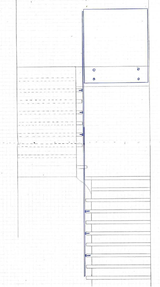

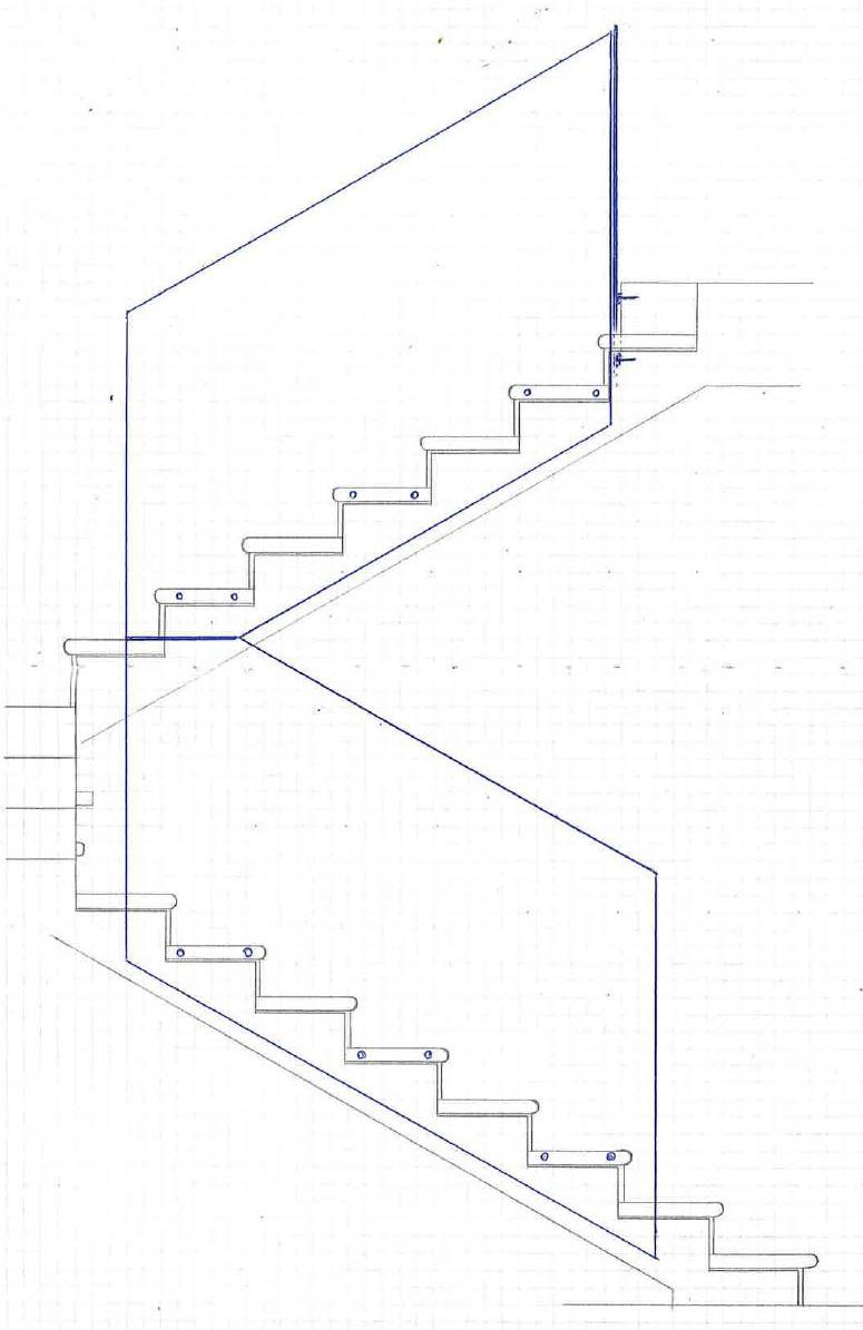

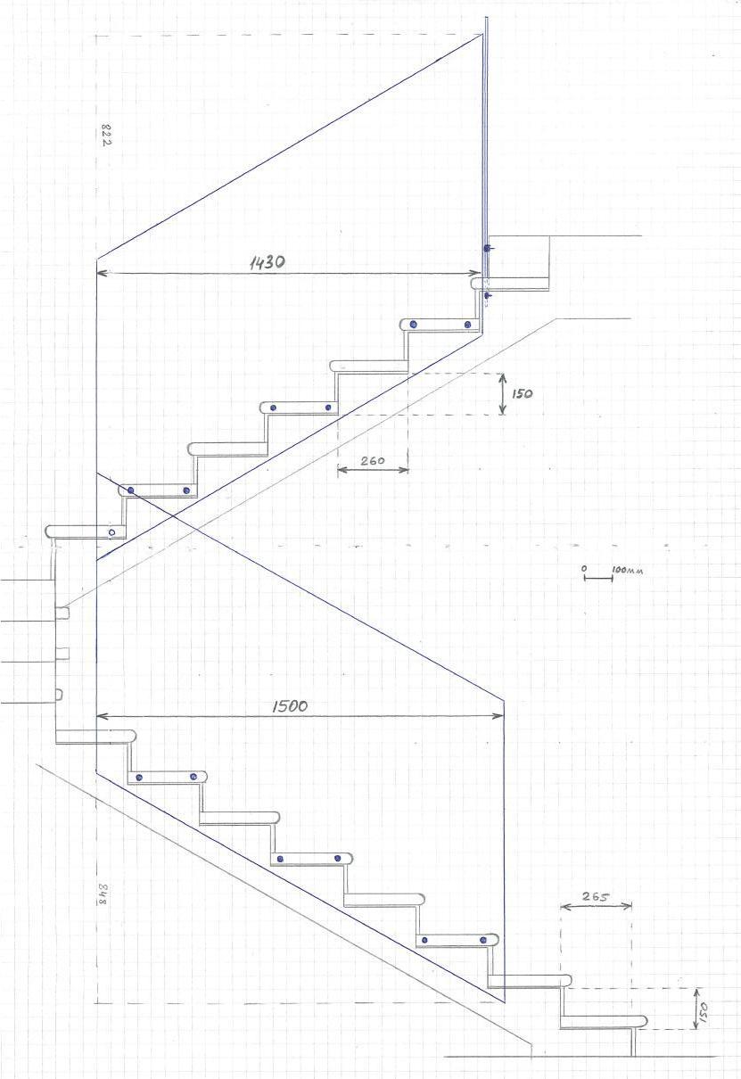

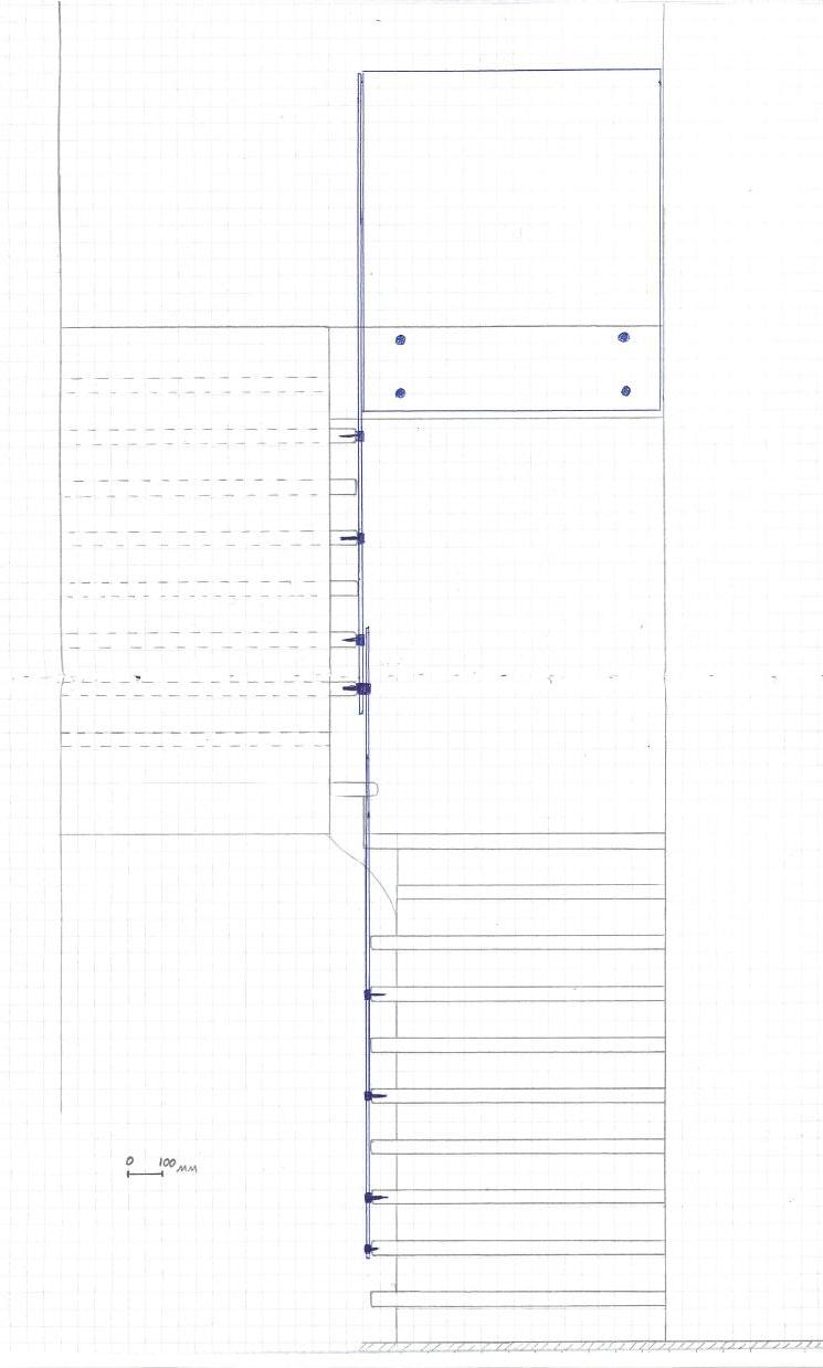

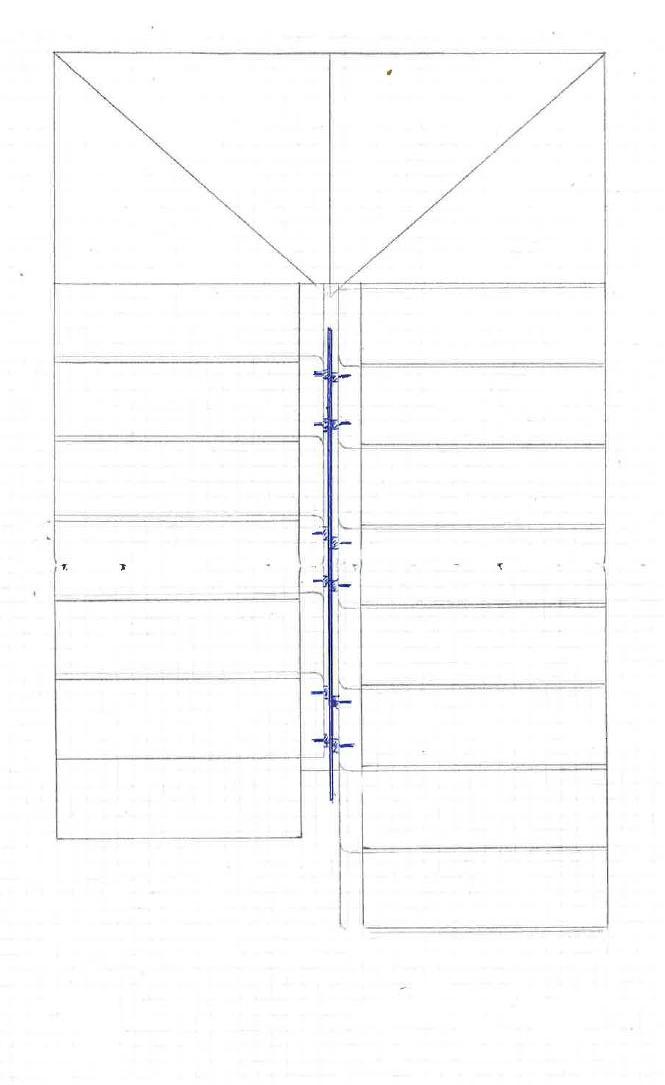

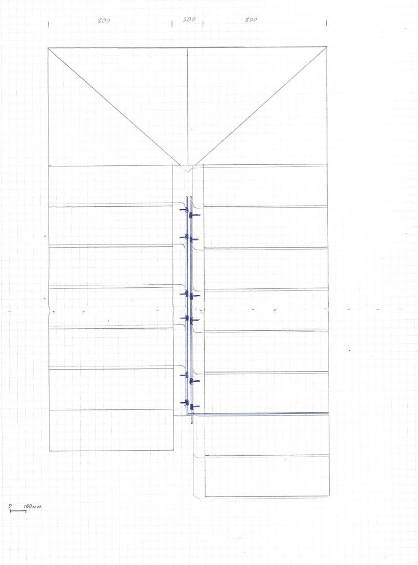

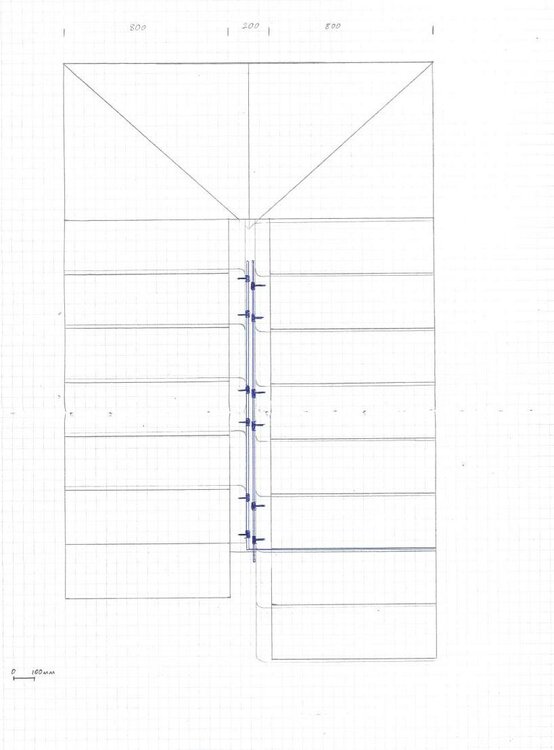

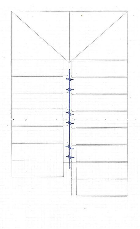

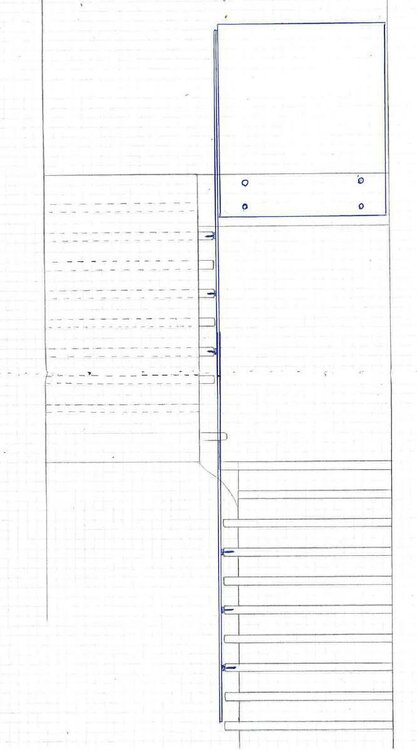

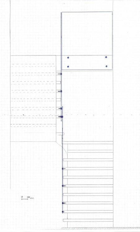

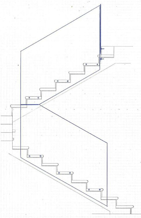

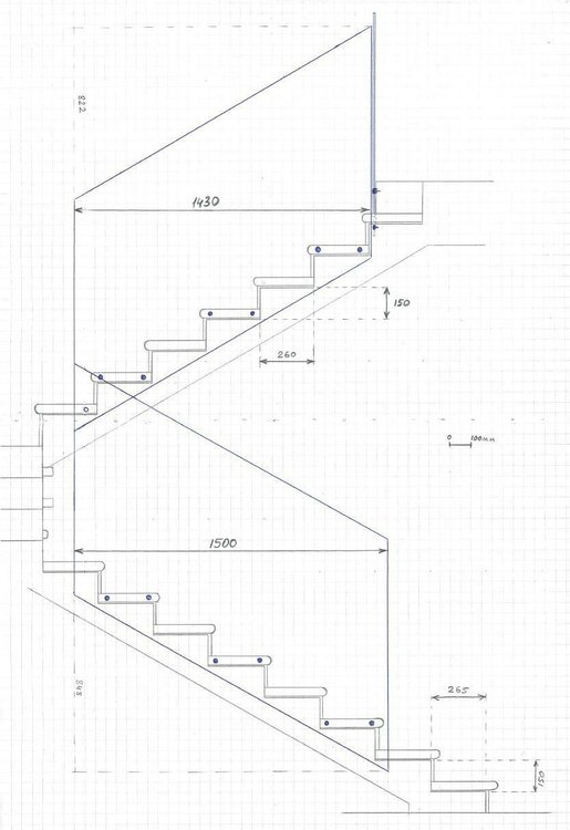

Увидев в инете способ крепления стеклянного поручня в торец ступеней тоже захотел себе такой вариант.
Потому как ширина бетонного основания очень узкая и ее необходимо максимально увеличить.
Выкладываю фото больше для того, чтобы давать потенциальным реализаторам ссылку на эту тему, ну и для критики тоже :)
Даже набросал чертежик:
Вариант со стеклами в одной плоскости.
При этом можно сверьху сделать выносные поручни.
