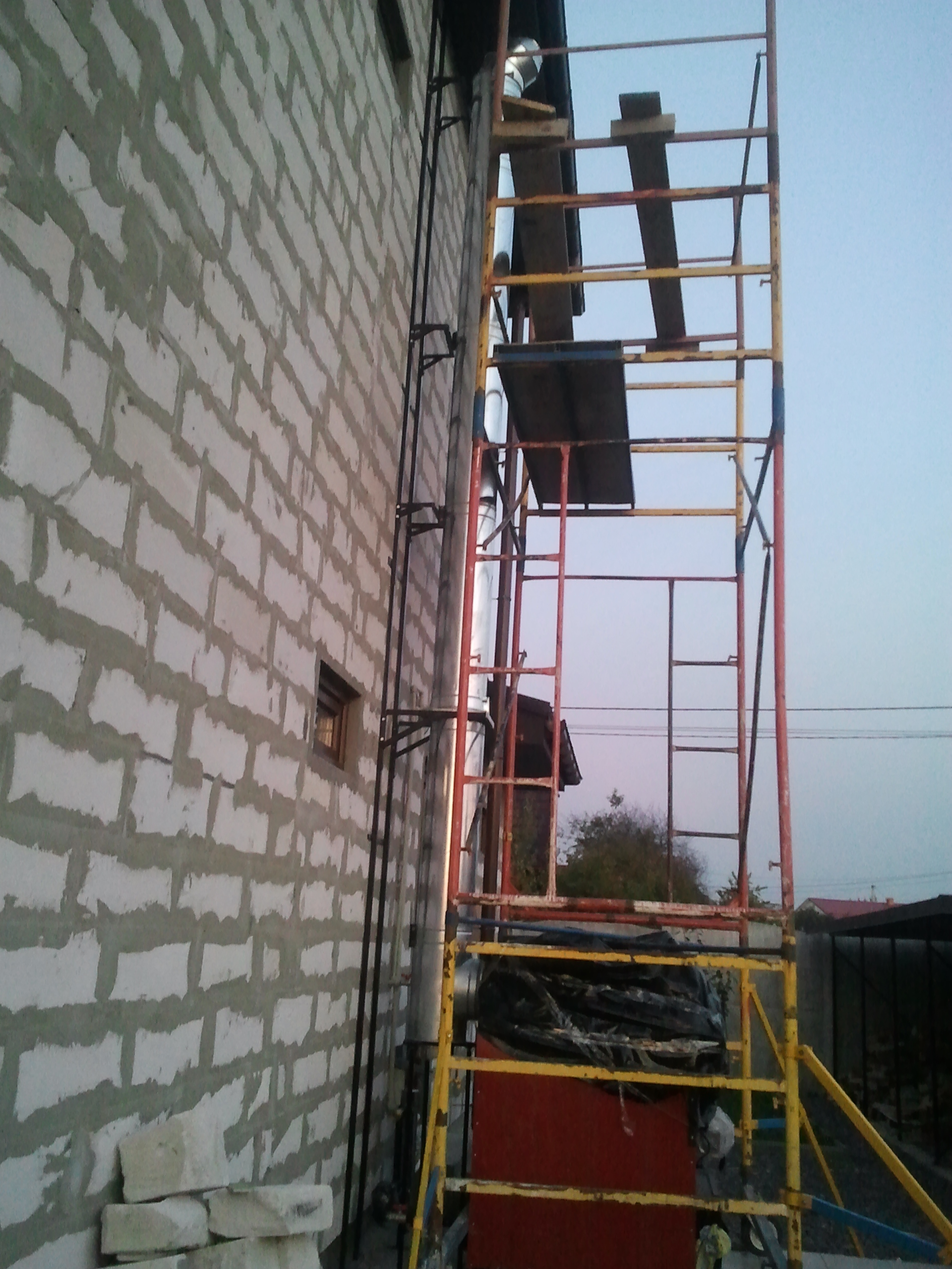

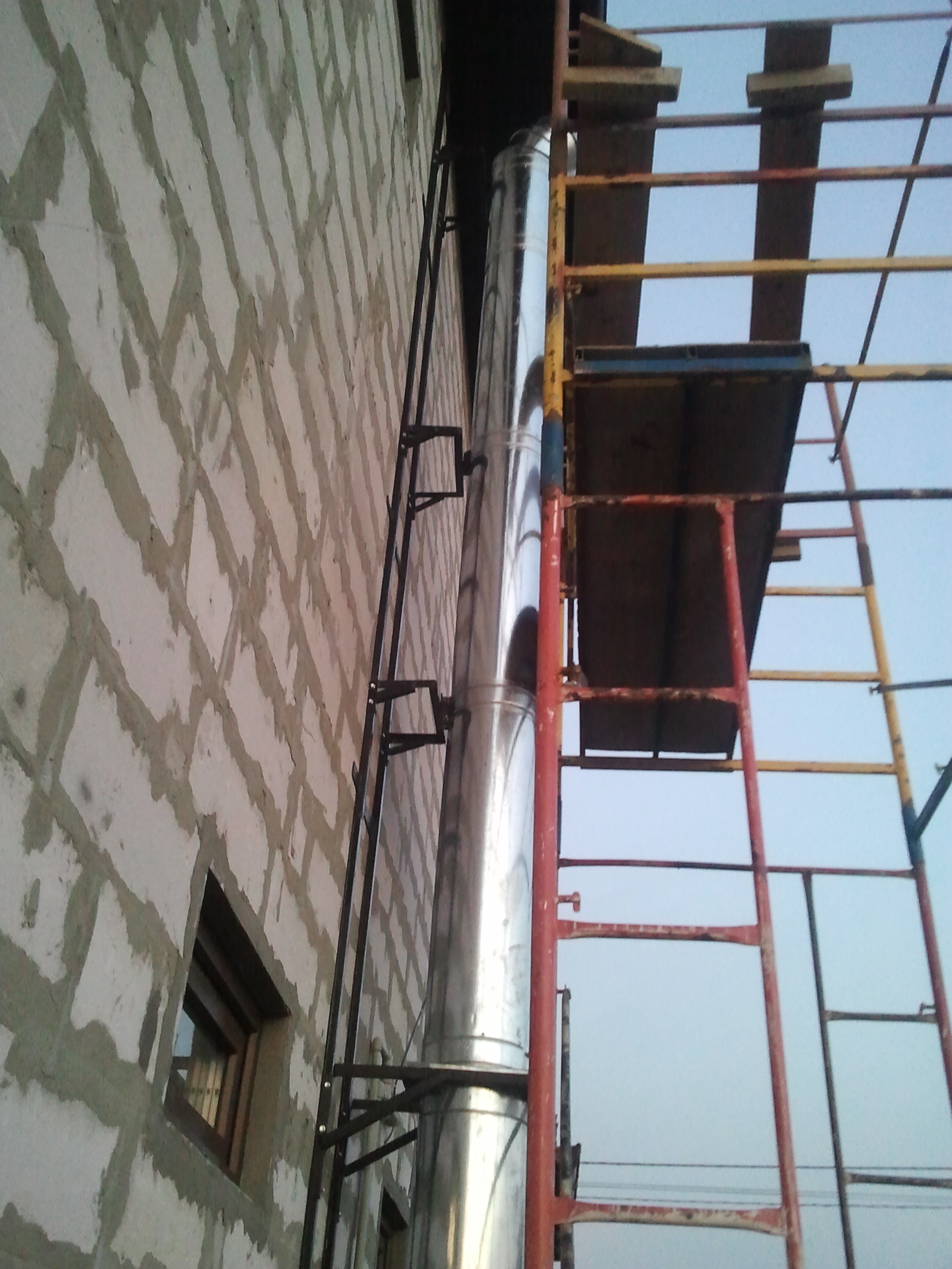

SergeUA Опубліковано: 15 жовтня 2015 Автор Поділитись Опубліковано: 15 жовтня 2015 Труба на сегодня... в разных масштабах 1 Посилання на коментар Поділитися на інших сайтах More sharing options...
tesey Опубліковано: 15 жовтня 2015 Поділитись Опубліковано: 15 жовтня 2015 Пичаль... ну, ХЗ... у меня пока работают... да и сколько они там работают, по несколько минут за вечер. Сгорят, выкину... А светильники были точно такие же? Да пускай работают, тьху три раза, светильники такие же, точь в точь, были. Добавлено через 10 минут Труба на сегодня... в разных масштабах Хорошо получается, а как свес обходить планируете, и выше подымать на сколько будете, как крепить? Аналогичная работа и мне предстоит, только думаю не привязывать дымоход к стене, а выводить отдельно в ферме, типа так: 1 Посилання на коментар Поділитися на інших сайтах More sharing options...
SergeUA Опубліковано: 15 жовтня 2015 Автор Поділитись Опубліковано: 15 жовтня 2015 ...Хорошо получается, а как свес обходить планируете, и выше подымать на сколько будете, как крепить? Аналогичная работа и мне предстоит, только думаю не привязывать дымоход к стене, а выводить отдельно в ферме, типа так: Свес не буду проходить напрямую. У меня ЦПЧ и там сильно проблемно ставить всякие крызы... Буду делать углом, т.е. ставить два колена по 45 градусов и таким образом обойду свес. Я так делал трубу в бане, вышло нормально, проблем нет, потому и тут так повторю. Вот только немного лоханулся и не все правильно посчитал... не хватает прямого куска трубы в 50 см... заказал, теперь надо ждать когда сделают... Вот тут можно видеть как я трубу в бане сделал ТЫЦ. С тех пор стоит совершенно без проблем, все ветра пережила. Только для котла у дома не буду делать таким длинным кусок трубы после изгиба, высота и так более чем достаточна, поставлю метровый отрезок и успокоюсь. Я бы тоже предпочел не связываться с трубой у самой стены дома и поставить отдельную ферму... но в моем случае так получилось, что места мало осталось на фундаменте котельной... котел уж очень здоровый... некуда было уже отодвигать... не продумал все сразу, теперь приходится выкручиваться... 1 Посилання на коментар Поділитися на інших сайтах More sharing options...

SergeUA Опубліковано: 26 жовтня 2015 Автор Поділитись Опубліковано: 26 жовтня 2015 Да, сам помучался, когда устанавливал крызу и подкрызник снизу. Этакий трехслойный сэндвич. Трубу я победил еще в субботу. Не было времени фото сделать, все время руки заняты... и темнеть так рано стало... но постараюсь на днях таки фото выложить. Посилання на коментар Поділитися на інших сайтах More sharing options...
