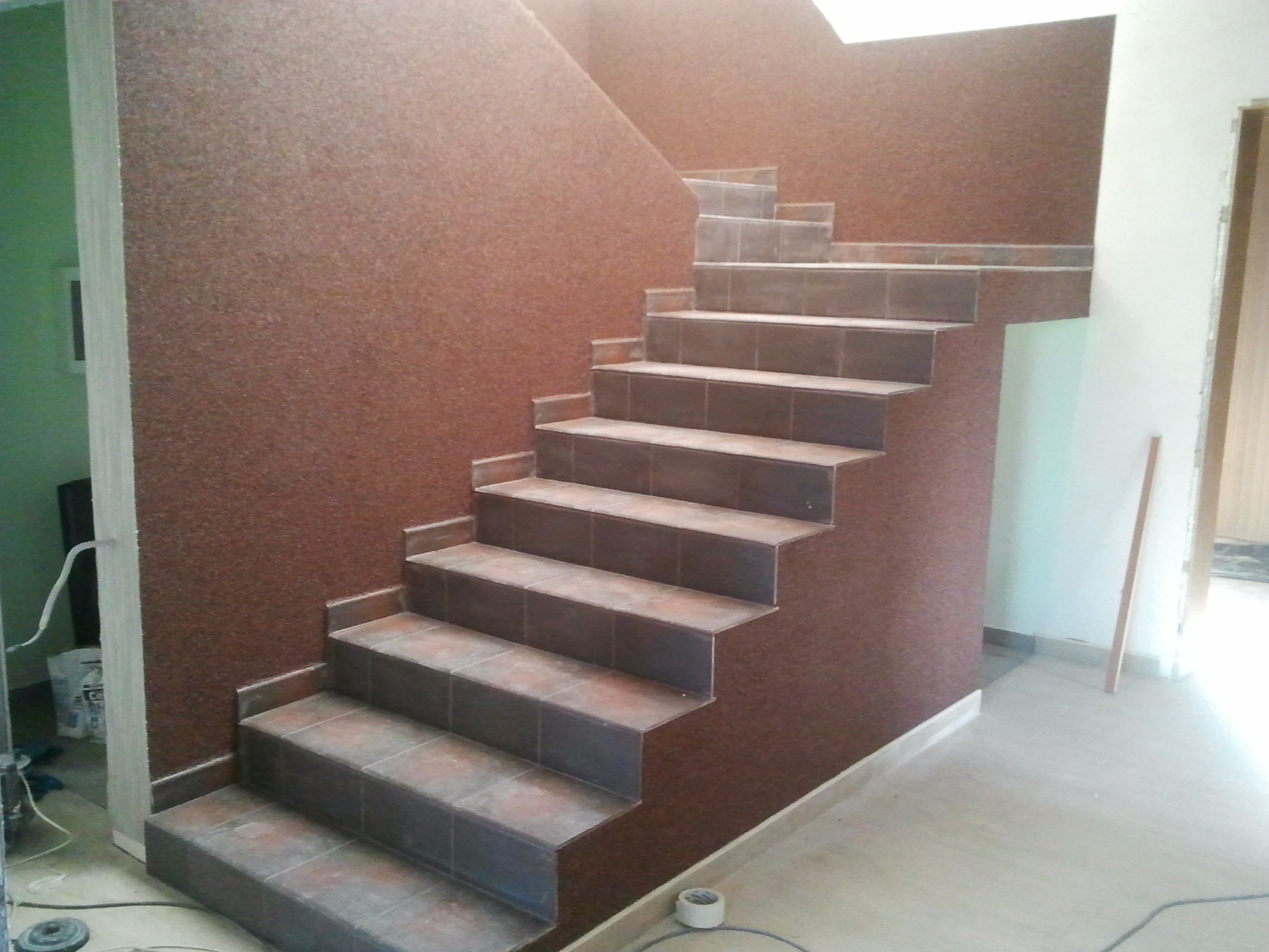

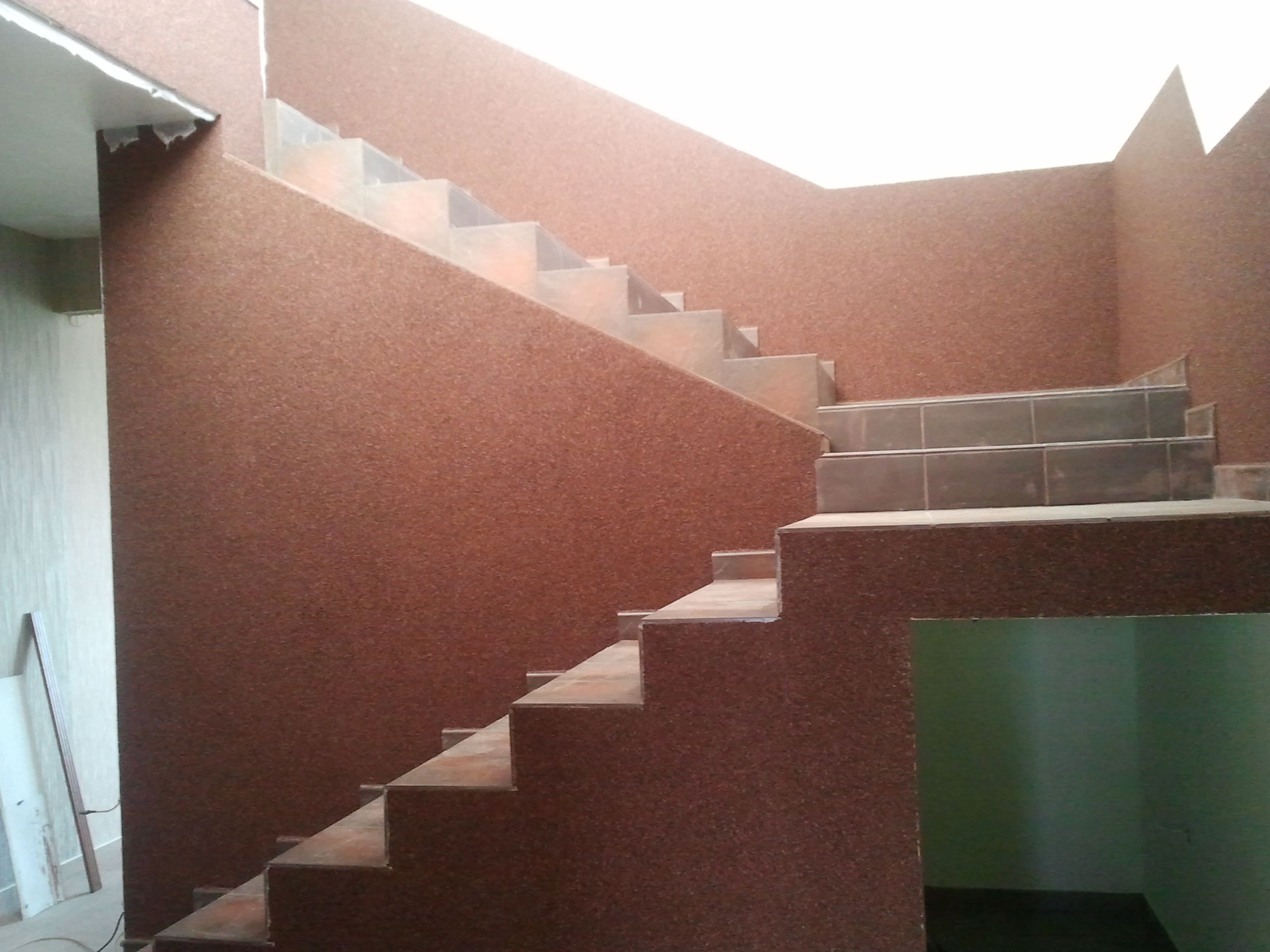

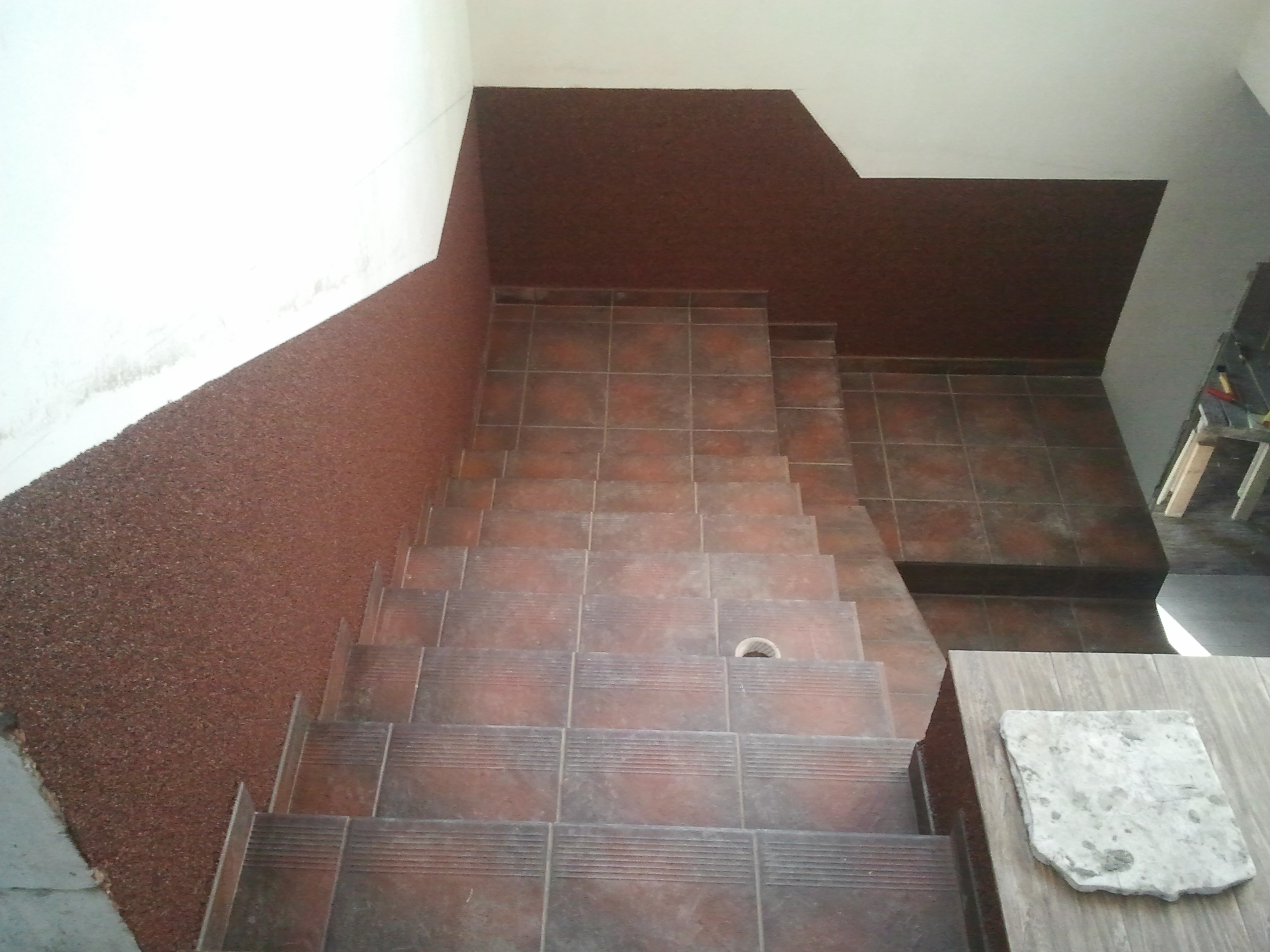

SergeUA Опубліковано: 19 травня 2015 Автор Поділитись Опубліковано: 19 травня 2015 Вырисовывается вот такая лестница на второй этаж И будет вот такой двор. Начали укладку тротуарной плитки 5 Посилання на коментар Поділитися на інших сайтах More sharing options...

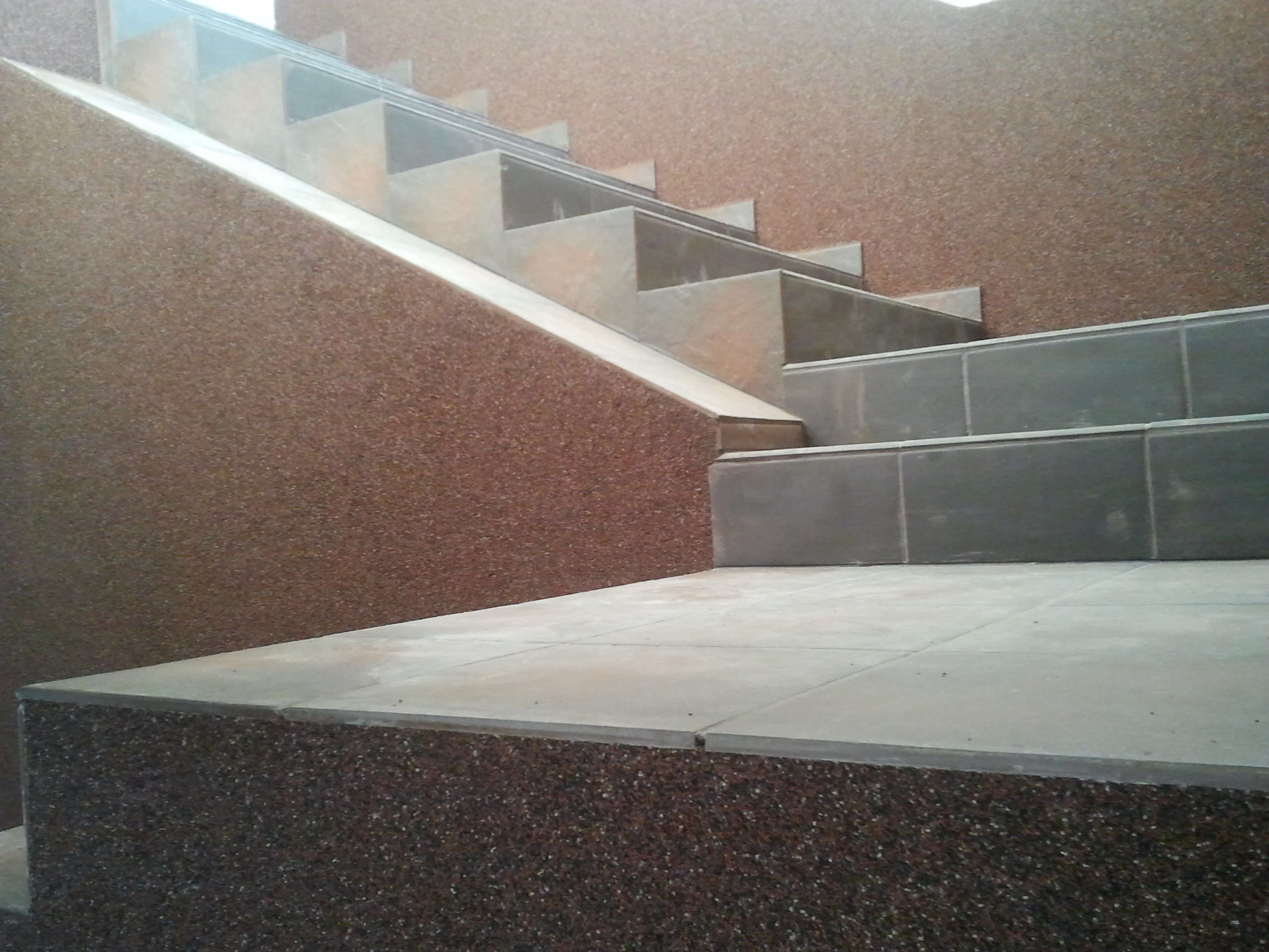

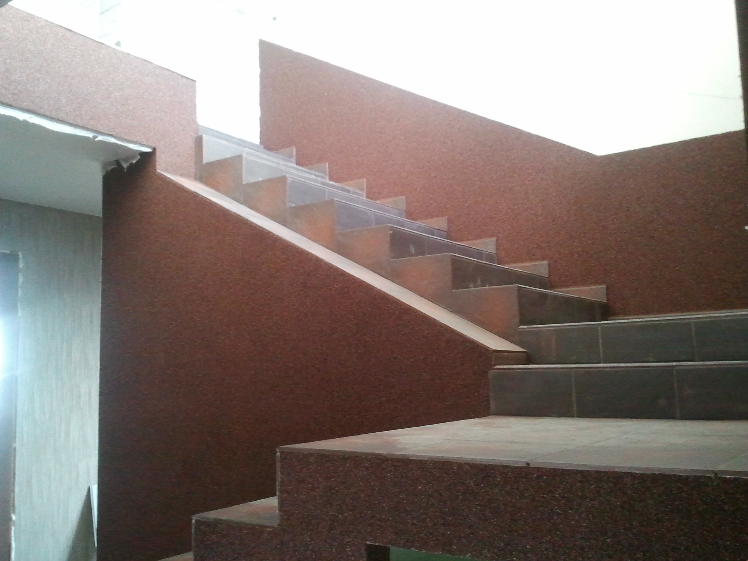

Sumchanka Опубліковано: 19 травня 2015 Поділитись Опубліковано: 19 травня 2015 А что это на стенах коричневое? похоже на то, как раньше "шубу" делали... Посилання на коментар Поділитися на інших сайтах More sharing options...
SergeUA Опубліковано: 19 травня 2015 Автор Поділитись Опубліковано: 19 травня 2015 А что это на стенах коричневое? похоже на то, как раньше "шубу" делали... Фу-ФУ-Фу... похоже на мозаичную декоративную штукатурку Таки ДА, это мозаичная декоративная штукатурка ФЕРОМАЛ от торговой марки ФЕРОЗИТ № N239. К сожалению, снимок телефоном не передает как надо цвета и оттенки... на самом деле все выглядит на удивление солидно и даже помпезно... сам не ожидал Вот тут есть вопрос. А нет ли надобности дополнительно наносить на мозаичную штукатурку бесцветный акриловый лак? Ну типа для дополнительного укрепления её??? 1 Посилання на коментар Поділитися на інших сайтах More sharing options...
Prinyk Опубліковано: 19 травня 2015 Поділитись Опубліковано: 19 травня 2015 И будет вот такой двор. Начали укладку тротуарной плитки Кравиво, как укладываете, на что, гарцовка или просто песок, авто будут ездить по плитке? Посилання на коментар Поділитися на інших сайтах More sharing options...
Vikctor Опубліковано: 19 травня 2015 Поділитись Опубліковано: 19 травня 2015 А нет ли надобности дополнительно наносить на мозаичную штукатурку бесцветный акриловый лак? Ну типа для дополнительного укрепления её??? На цоколь не требуется, а условия там едва ли лучше. 1 Посилання на коментар Поділитися на інших сайтах More sharing options...

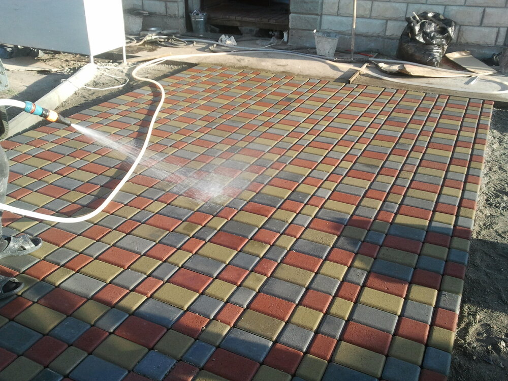

SergeUA Опубліковано: 20 травня 2015 Автор Поділитись Опубліковано: 20 травня 2015 Кравиво, как укладываете, на что, гарцовка или просто песок, авто будут ездить по плитке? "Пирог" для укладки плитки такой, по уплотненному грунту уложен щебень и протрамбован, потом идет гарцовка из отсева с цементом. Пропорцию я не помню, ребята говорили, но забыл... хотя точно помню, что там, где будут постоянно ездить машины, то цемента в гарцовку будут давать больше. Толщина плитка 6,5 см. Плитка будет укладываться и под навесом для машин, т.е. везде... 1 Посилання на коментар Поділитися на інших сайтах More sharing options...

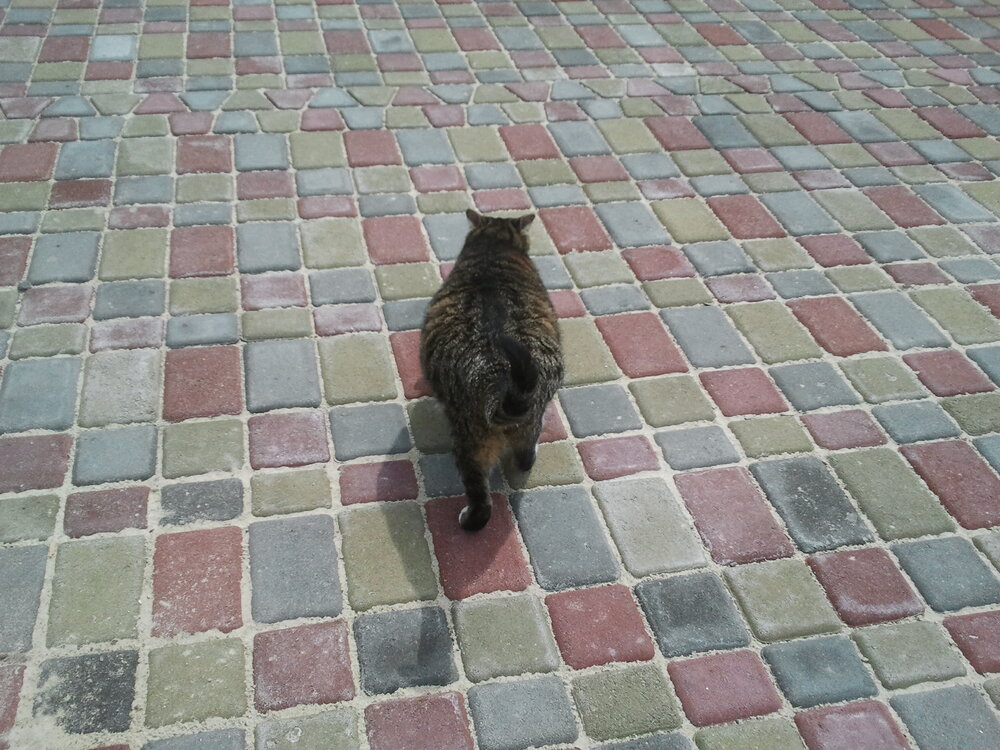

SergeUA Опубліковано: 25 травня 2015 Автор Поділитись Опубліковано: 25 травня 2015 (змінено) Возник вопрос. Прошу совета. Рабочие начали засыпать плитку во дворе песком, т.е. засыпать щели... это правильно? Не нужно ли засыпать щели между плиткой сухой песчано-цементной смесью??? Не будет ли потом на песке в щелях трава расти??? Рабочие мотивируют засыпку чистым песком тем, что при засыпке цементно-песчаной смесью плитка станет серой от цемента, т.е. сильно потеряет цвет, якобы... Как правильно??? Змінено 25 травня 2015 користувачем SergeUA Посилання на коментар Поділитися на інших сайтах More sharing options...
Prinyk Опубліковано: 25 травня 2015 Поділитись Опубліковано: 25 травня 2015 Как правильно??? не знаю точно как все таки правильно, но слышал что тоже лучше всего речным песком Посилання на коментар Поділитися на інших сайтах More sharing options...
valeriy123 Опубліковано: 25 травня 2015 Поділитись Опубліковано: 25 травня 2015 Как правильно???Правильно так как рабочие умеют. Не умеют с цементом, заставлять не нужно - всё попортят. А трава будет расти в любом случае. Посилання на коментар Поділитися на інших сайтах More sharing options...
Igor_M Опубліковано: 25 травня 2015 Поділитись Опубліковано: 25 травня 2015 не знаю точно как все таки правильно, но слышал что тоже лучше всего речным песком ...не только слышал, но и сделал...;) Трава растет......вырываю... Посилання на коментар Поділитися на інших сайтах More sharing options...
SergeUA Опубліковано: 26 травня 2015 Автор Поділитись Опубліковано: 26 травня 2015 Все понятно... значит будет песочек и будем рвать травку, или травить Раундапом... Посилання на коментар Поділитися на інших сайтах More sharing options...
Алекс Епик Опубліковано: 26 травня 2015 Поділитись Опубліковано: 26 травня 2015 Как правильно??? Правильно чистым отсевом ! 1 Посилання на коментар Поділитися на інших сайтах More sharing options...

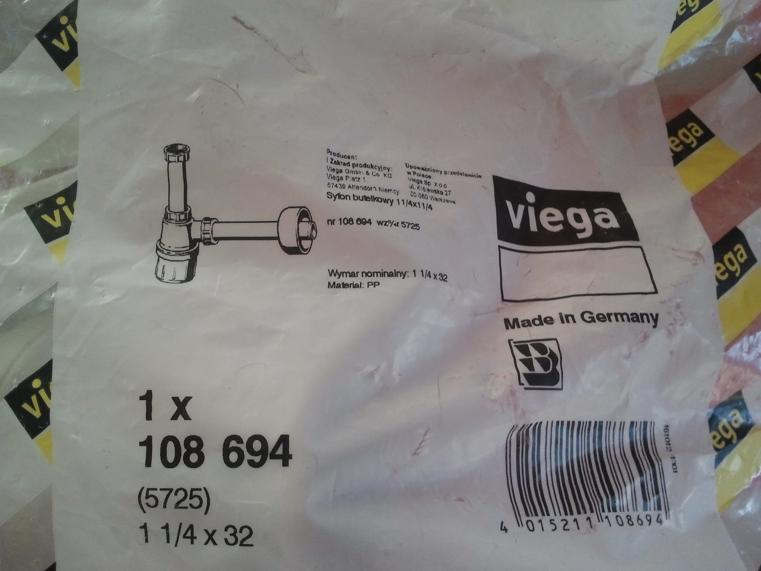

SergeUA Опубліковано: 12 червня 2015 Автор Поділитись Опубліковано: 12 червня 2015 Пичаль Никто про ТТ котлы ничего не советует Ну да ладно, буду сам разбираться... не впервой Об удивительном, вчера купил cифон Viega 108 694 для подсоединения биде аж за 21 грн. :D я и не думал, что такие цены сейчас могут быть ;) 1 Посилання на коментар Поділитися на інших сайтах More sharing options...
murava Опубліковано: 12 червня 2015 Поділитись Опубліковано: 12 червня 2015 А где вы отыскали такое сифонное эльдорадо и можно ли прильнуть к источнику? Этот сифонец для раковин с малыми (та и большими) габаритами очень часто подходит. Посилання на коментар Поділитися на інших сайтах More sharing options...
SergeUA Опубліковано: 12 червня 2015 Автор Поділитись Опубліковано: 12 червня 2015 А где вы отыскали такое сифонное эльдорадо и можно ли прильнуть к источнику? Этот сифонец для раковин с малыми (та и большими) габаритами очень часто подходит. Да совершенно случайно зашел в местный магазин, ОТС называется... может он сетевой?... нужны были краники для присоединения шлангов умывальников и фаянса... а там вот такое :D вчера поставил... немец есть немец... никакого секаса, все ровно и просто. Сегодня пойду, может у них еще в загашниках есть 2 штуки, я бы ими умывальники подключил, там тоже донные клапана ставить буду. Посилання на коментар Поділитися на інших сайтах More sharing options...
SergeUA Опубліковано: 12 червня 2015 Автор Поділитись Опубліковано: 12 червня 2015 А где вы отыскали такое сифонное эльдорадо и можно ли прильнуть к источнику? Этот сифонец для раковин с малыми (та и большими) габаритами очень часто подходит. Только что, в обед, купил еще два таких сифона по цене 21 грн за штуку... почему-то рад :D 1 Посилання на коментар Поділитися на інших сайтах More sharing options...

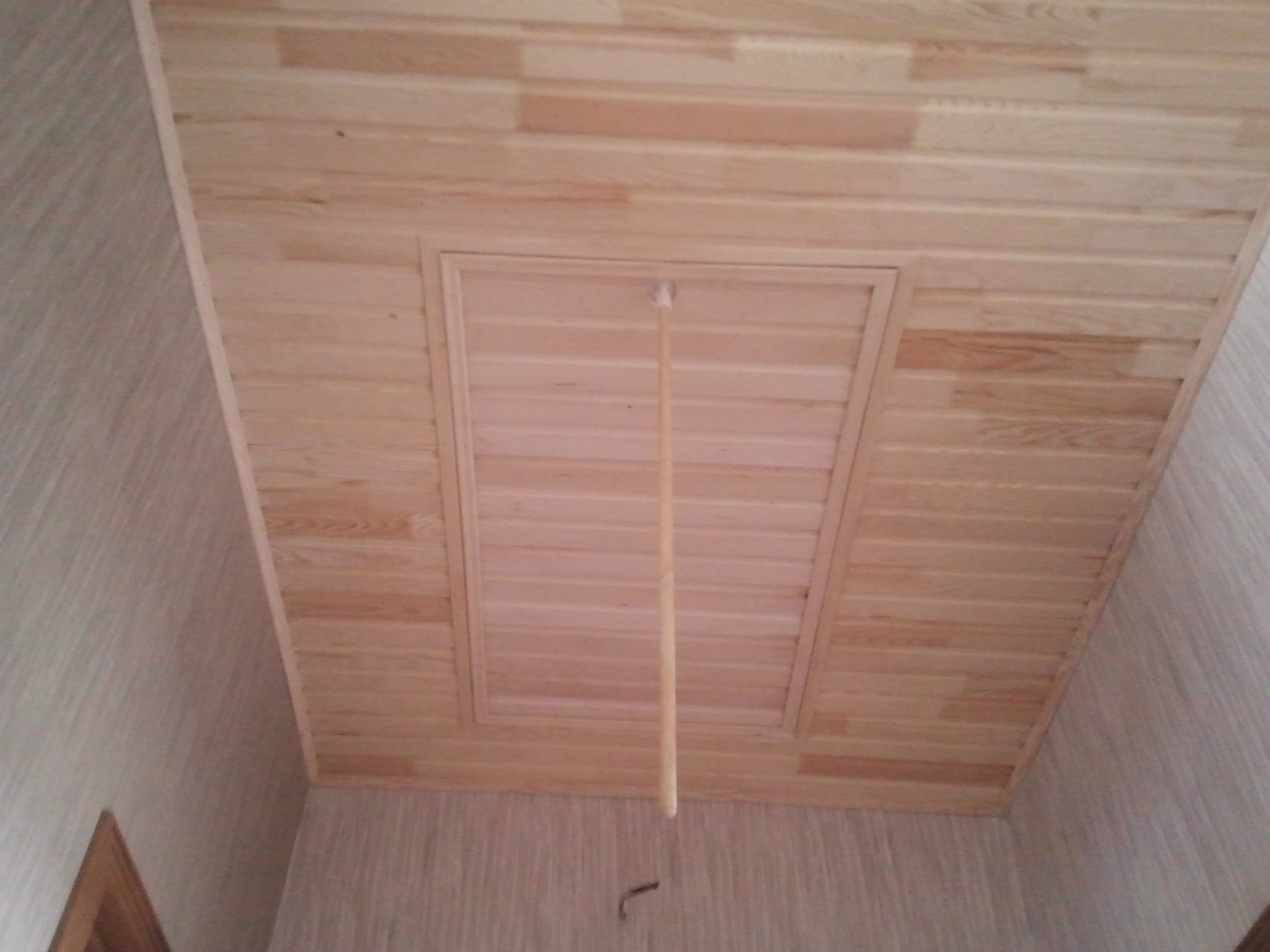

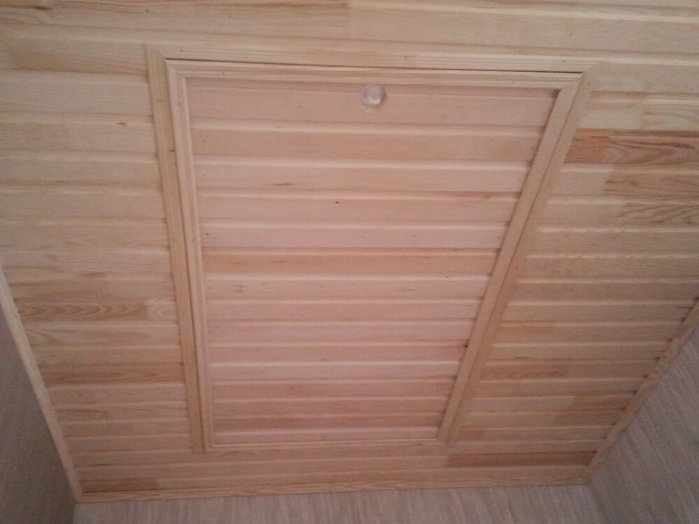

SergeUA Опубліковано: 15 червня 2015 Автор Поділитись Опубліковано: 15 червня 2015 Облагородил люк на чердак :D Вот такая у нас "свинья в одуванчиках" завелась :D 4 Посилання на коментар Поділитися на інших сайтах More sharing options...
