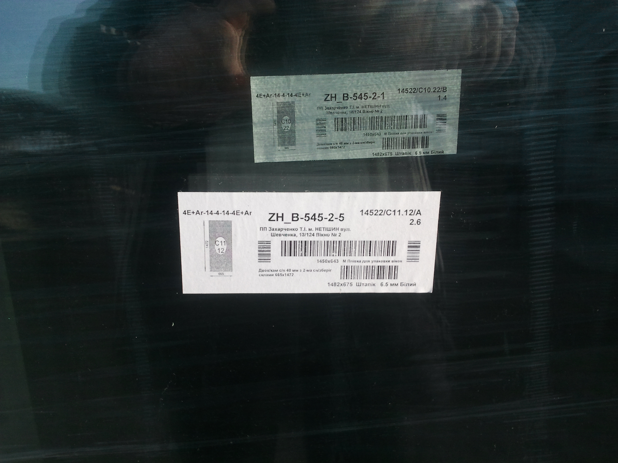

sov1178 Опубліковано: 10 листопада 2014 Поділитись Опубліковано: 10 листопада 2014 Пока из фото есть только снимок формулы стеклопакета, остальное не успел снять, темнеет очень рано, постараюсь сделать фото завтра. Хороший пакет PS Адрес на этикетках надеюсь не Ваш, а то негоже адреса публиковать в инете... Посилання на коментар Поділитися на інших сайтах More sharing options...
Igor_M Опубліковано: 10 листопада 2014 Поділитись Опубліковано: 10 листопада 2014 Да там этих наклеек МОРЕ! на каждом элементе... чем они их клеят - большая загадка... но отодрать совершенно невозможно... я надеюсь, что они зимой перемерзнут, или их дожди смоют Пока из фото есть только снимок формулы стеклопакета, остальное не успел снять, темнеет очень рано, постараюсь сделать фото завтра. [ATTACH]395724[/ATTACH] И вот эти этикетки на окнах тоже СНИМИТЕ (физически уберите в смысле) сразу после подписания актов по установке окон... Я в свое время подумал - а что им внутри дома сделается? И три года так и не снимал... а теперь полная з.... в смысле засада...:bad: 1 Посилання на коментар Поділитися на інших сайтах More sharing options...
SergeUA Опубліковано: 10 листопада 2014 Автор Поділитись Опубліковано: 10 листопада 2014 И вот эти этикетки на окнах тоже СНИМИТЕ (физически уберите в смысле) сразу после подписания актов по установке окон... Я в свое время подумал - а что им внутри дома сделается? И три года так и не снимал... а теперь полная з.... в смысле засада...:bad: :D Будет у жены задание ;) Добавлено через 1 минуту Хороший пакет PS Адрес на этикетках надеюсь не Ваш, а то негоже адреса публиковать в инете... Не, адрес не мой... по этому адресу контора зарегистрирована, которая окна поставляла. Кстати, окна фабрики БОЛЕНА. Профиль Рехау. И еще по поводу адреса... городишко такой маленький, стройки все как на ладони, тебя все знают... захочешь - не скроешься... 1 Посилання на коментар Поділитися на інших сайтах More sharing options...
sov1178 Опубліковано: 10 листопада 2014 Поділитись Опубліковано: 10 листопада 2014 И вот эти этикетки на окнах тоже СНИМИТЕ (физически уберите в смысле) сразу после подписания актов по установке окон... А у меня от стекол поотпадал скотч после первой зимовки сам Посилання на коментар Поділитися на інших сайтах More sharing options...
SergeUA Опубліковано: 10 листопада 2014 Автор Поділитись Опубліковано: 10 листопада 2014 А у меня от стекол поотпадал скотч после первой зимовки сам Повезло. У меня на бане жена отдирала с большим трудом эти бумажки... так что в скором времени их не будет. Задача уже поставлена ;) Посилання на коментар Поділитися на інших сайтах More sharing options...
Olenevod Опубліковано: 10 листопада 2014 Поділитись Опубліковано: 10 листопада 2014 У меня на бане жена отдирала с большим трудом эти бумажки.. Вода и лезвие. Пару минут работы не зависимо от старости. Посилання на коментар Поділитися на інших сайтах More sharing options...
sov1178 Опубліковано: 10 листопада 2014 Поділитись Опубліковано: 10 листопада 2014 Вода и лезвие. А стекло не испортится то лезвием? А то у меня есть проблема со скотчем на стекле, правда не от этикеток. Посилання на коментар Поділитися на інших сайтах More sharing options...

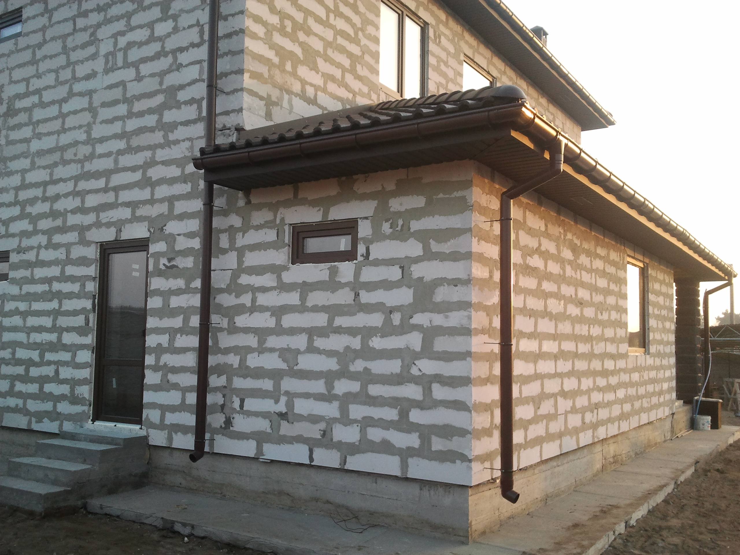

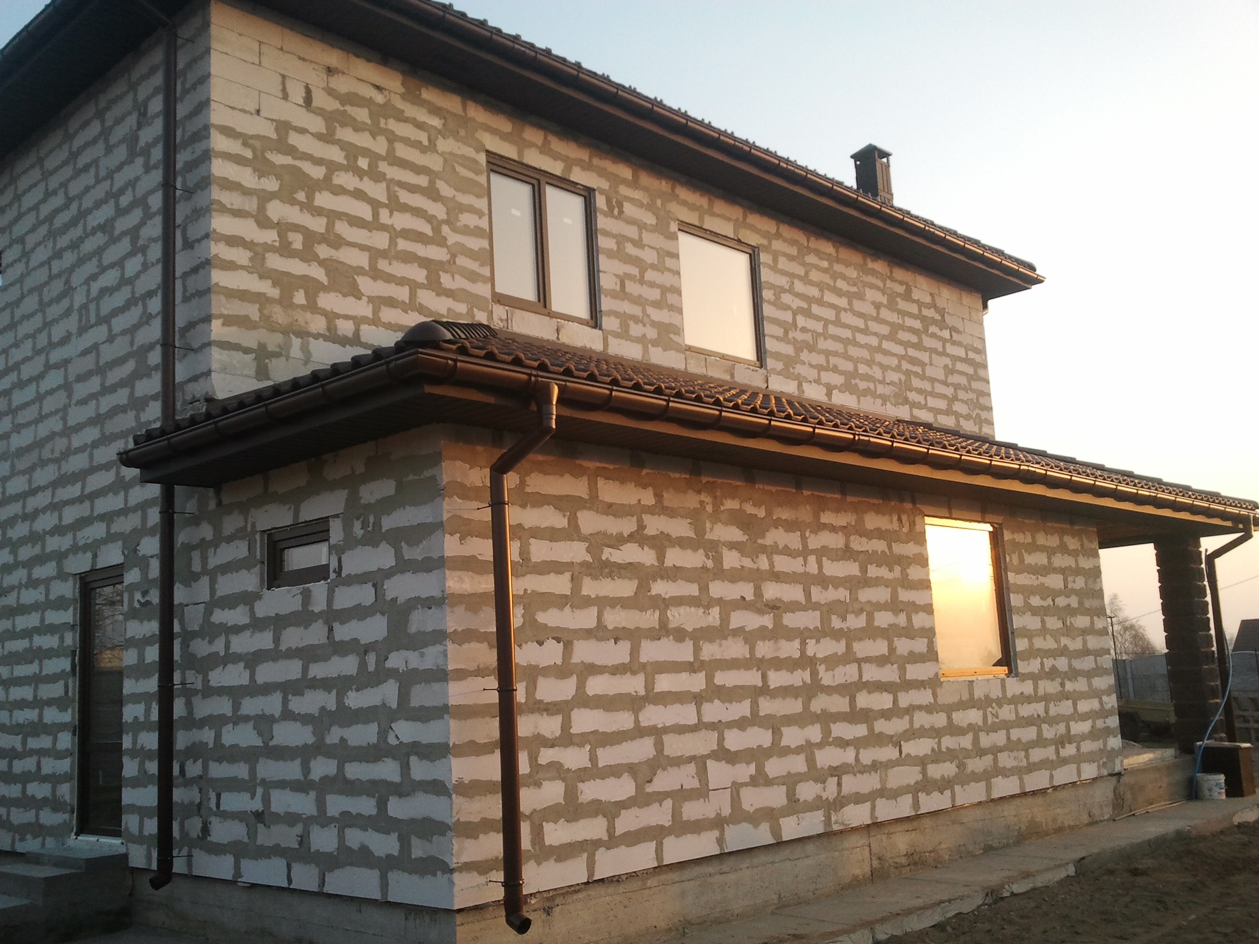

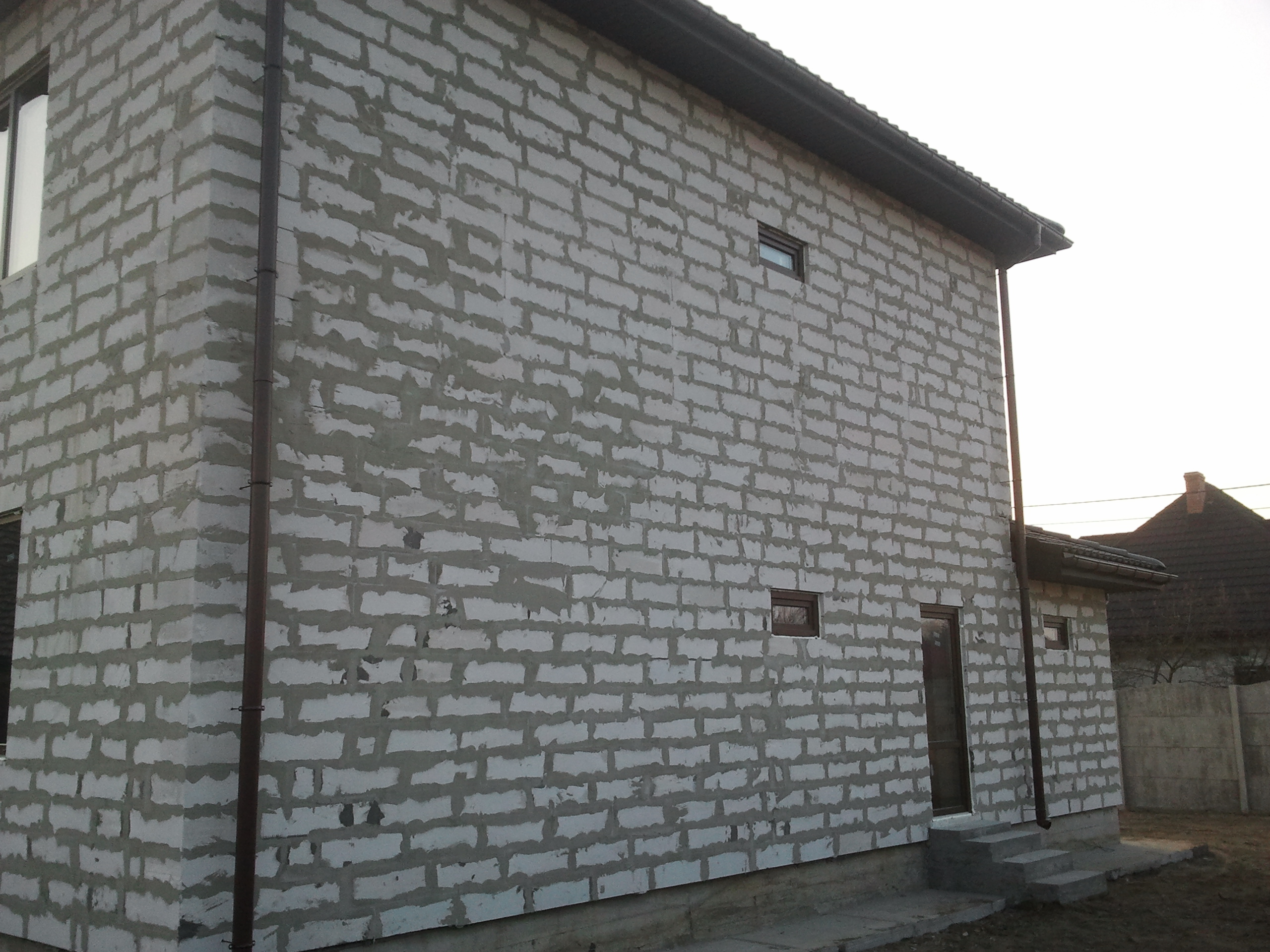

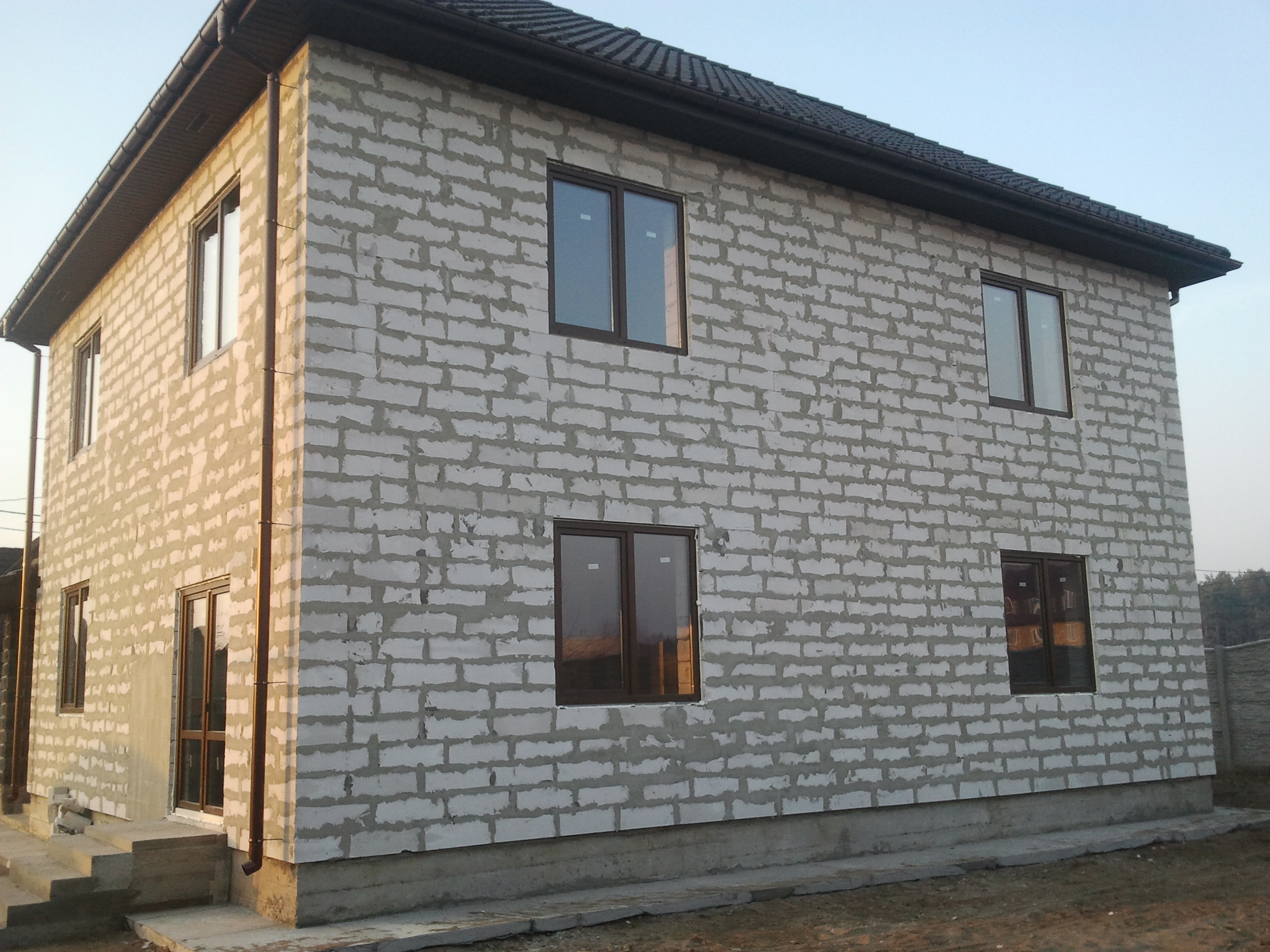

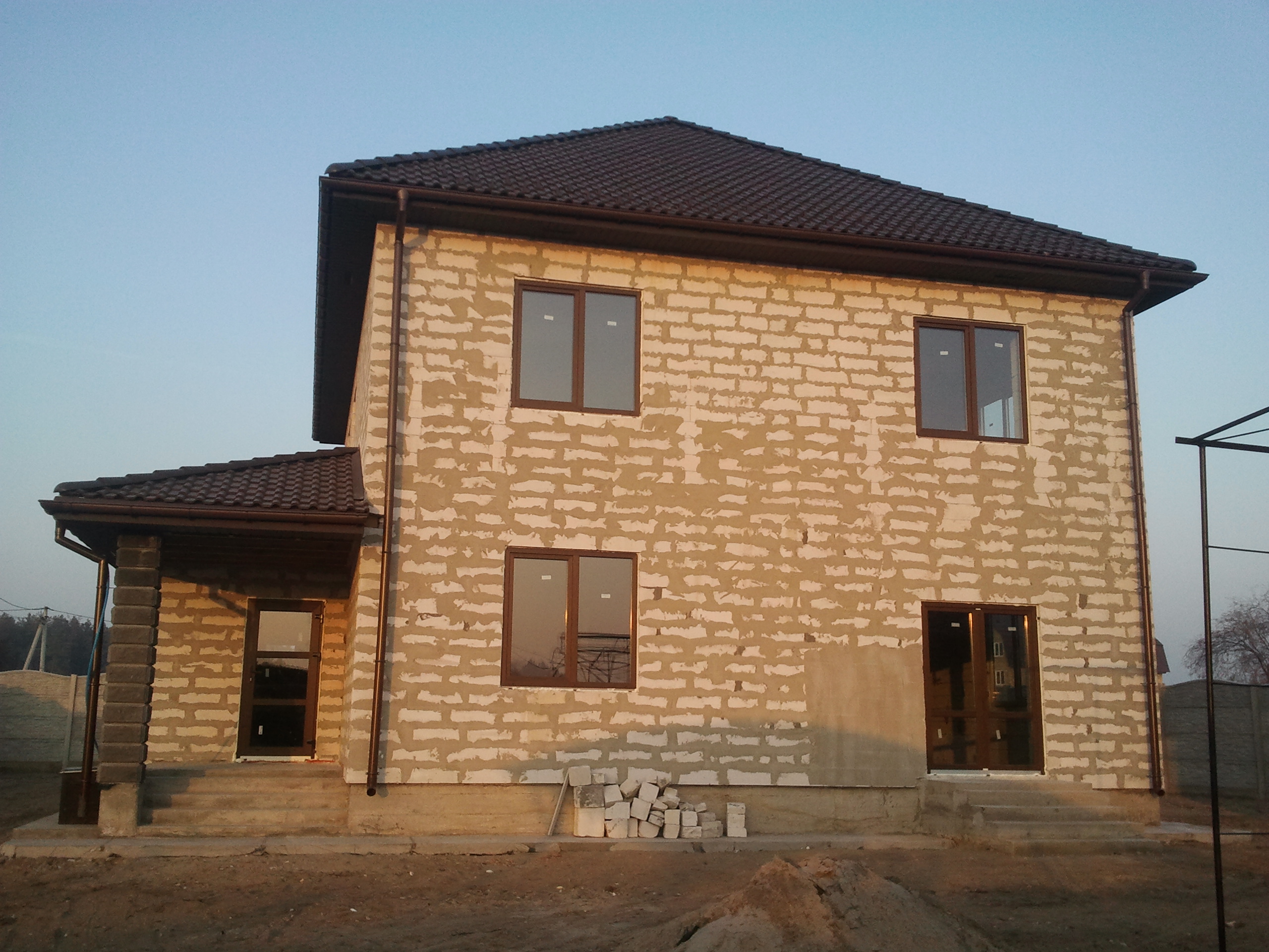

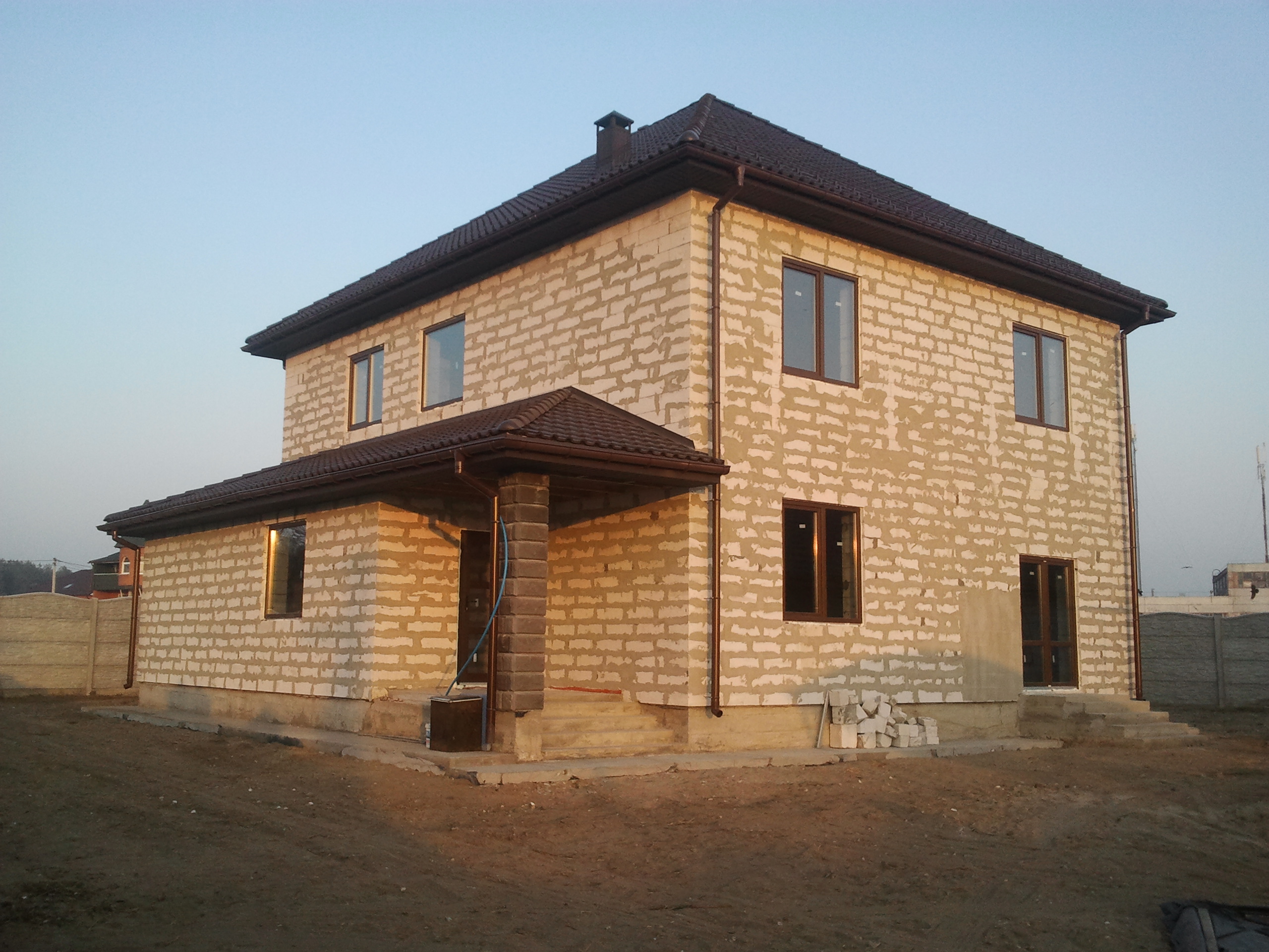

SergeUA Опубліковано: 11 листопада 2014 Автор Поділитись Опубліковано: 11 листопада 2014 ... в лучах заходящего солнца... Плюс получил сегодня на руки свідотство про право власності. :D Плюс оплатил сегодня держ мито аж в 85 копеек и завтра подаю документы на прописку 10 Посилання на коментар Поділитися на інших сайтах More sharing options...

Hopira Опубліковано: 11 листопада 2014 Поділитись Опубліковано: 11 листопада 2014 :D Будет у жены задание Это еще та работенка У нас окна огромные, этикеток этих наклеили столько, что капец (видно, с бумагой у нас в стране проблем нет:D) Внутри их отдирать весело, а снаружи еще веселее Особенно на высоте второго этажа Все время меня терзала мысль: и почему не приобщила к этому увлекательному занятию установщиков Несколько этикеток так и не снялось - самая высокая стремянка не позволяет к ним дотянуться (окна глухие)... Ждем установщиков, будем просить их вынимать стеклопакеты и да, поздравляю с законным правом собственности! Добавлено через 2 минуты А стекло не испортится то лезвием? А то у меня есть проблема со скотчем на стекле, правда не от этикеток. Никакого лезвия!!! Намочить, дать так постоять немного и твердой стороной кухонной губки подраить Проверено на 21-м окне:D 2 Посилання на коментар Поділитися на інших сайтах More sharing options...
Igor_M Опубліковано: 11 листопада 2014 Поділитись Опубліковано: 11 листопада 2014 Это еще та работенка У нас окна огромные, этикеток этих наклеили столько, что капец (видно, с бумагой у нас в стране проблем нет) Внутри их отдирать весело, а снаружи еще веселее Особенно на высоте второго этажа Все время меня терзала мысль: и почему не приобщила к этому увлекательному занятию установщиков:) Несколько этикеток так и не снялось - самая высокая стремянка не позволяет к ним дотянуться (окна глухие)... Ждем установщиков, будем просить их вынимать стеклопакеты ................ Никакого лезвия!!! Намочить, дать так постоять немного и твердой стороной кухонной губки подраить Проверено на 21-м окне:D У меня ситуация еще похлеще была - со стеклопакетов при сборке окон не были удалены пробковые прокладки (см. здесь - www.stroimdom.com.ua/forum/showpost.php?p=1205023&postcount=2444) Ну и еще хомутов при установке наделали чуть...;) После разговора "по душам" с продавцом окон были проведены работы по устранению "неполадок". Описание здесь - www.stroimdom.com.ua/forum/showthread.php?p=1234569&highlight=%EE%EA%ED%E0#post1234569... И как мне в голову не пришло ТОГДА пригрузить их еще и снятием этих этикеток??? Сами налепили - пусть сами и снимают! Ведь и в самом деле почему бы им этого не делать??? Они же (как и все) должны сдать изделия ПОЛНОСТЬЮ готовые к эксплуатации!!! Интересно у кого-то снимали этикетки? Посилання на коментар Поділитися на інших сайтах More sharing options...
sov1178 Опубліковано: 11 листопада 2014 Поділитись Опубліковано: 11 листопада 2014 Намочить, дать так постоять немного и твердой стороной кухонной губки подраить Может с этикетками это дело и проходит, но у меня прилепился малярный скотч. Пока единственный метод спирт+спонжики, но нужно много спирта, спонжиков и времени - хотелось бы это как-то побыстрее... Посилання на коментар Поділитися на інших сайтах More sharing options...
Hopira Опубліковано: 12 листопада 2014 Поділитись Опубліковано: 12 листопада 2014 Может с этикетками это дело и проходит, но у меня прилепился малярный скотч. Пока единственный метод спирт+спонжики, но нужно много спирта, спонжиков и времени - хотелось бы это как-то побыстрее... А, вспомнила: я как-то малярную ленту отдирала от дверной ручки, она там долго висела. В итоге победила ее "Калошей" - так, кажись, этот растворитель правильно назывался 1 Посилання на коментар Поділитися на інших сайтах More sharing options...

ash Опубліковано: 17 листопада 2014 Поділитись Опубліковано: 17 листопада 2014 По поводу наклеек на стеклопакетах. Очень замечательно снимаются при прогреве их обычным бытовым феном. (без фанатизма, конечно). Мне повезло, на моих окнах завод наклеил все наклейки со внутренней стороны, там где i-стекло стояло, а снаружи такой вариант, конечно, весьма затруднителен). А остатки клея от наклеек хорошо удаляются хб тряпкой, смоченной в растительном масле. 5 Посилання на коментар Поділитися на інших сайтах More sharing options...
