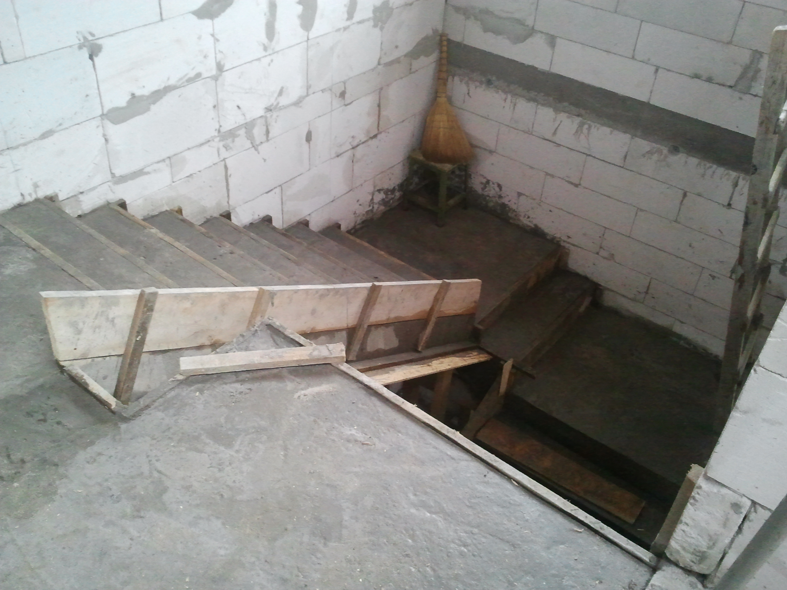

SergeUA Опубліковано: 15 серпня 2014 Автор Поділитись Опубліковано: 15 серпня 2014 Бери пластик ;)... Таки взял пластик при этом жадность победила зато підтримав відчизняного виробника... купив систему від "Інсталпласт"... Все импортное стоит несуразных денег... И еще УРАААААААААААААА! полностью залили лестницу на второй этаж! ;) 2 Посилання на коментар Поділитися на інших сайтах More sharing options...
SergeUA Опубліковано: 18 серпня 2014 Автор Поділитись Опубліковано: 18 серпня 2014 Лестница, вид сверху 5 Посилання на коментар Поділитися на інших сайтах More sharing options...

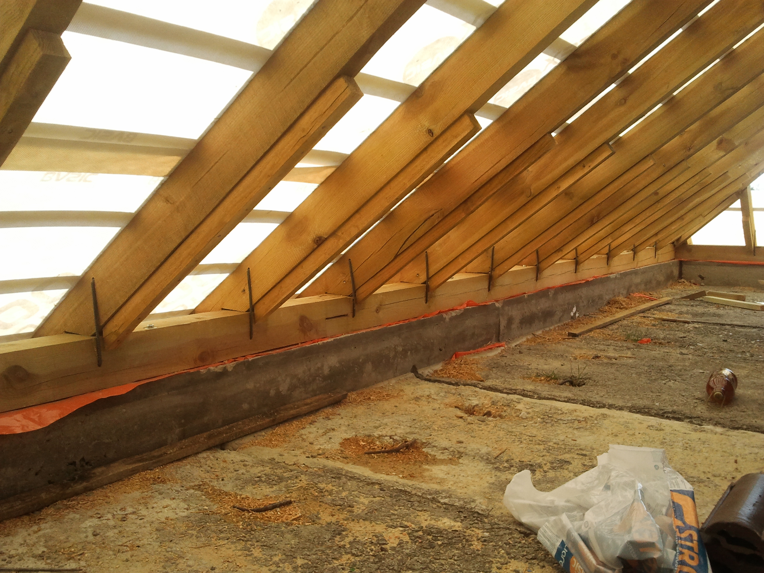

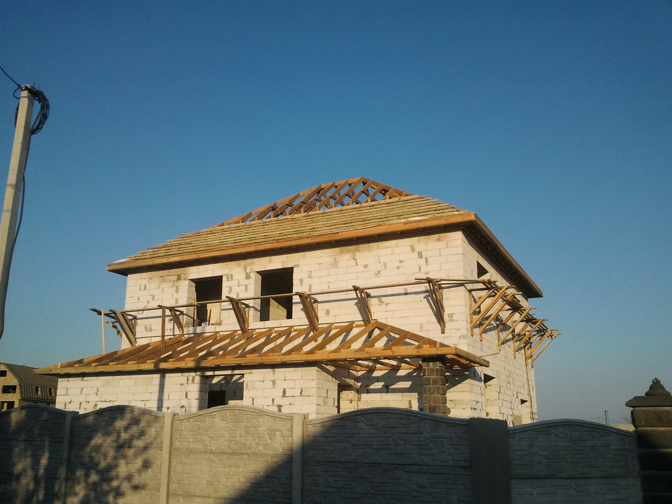

SergeUA Опубліковано: 18 серпня 2014 Автор Поділитись Опубліковано: 18 серпня 2014 Крыша на сегодня. Стелится мембрана и набивается обрешетка. Мембрана дешевая, т.к. чердак будет не жилой, а пленку стелить нет желания... такой себе компромисс... Также залит последний монолит, остался только проем под люк для выхода на чердак. Нужен совет. Осталось много цемента, щебня и песка... надо бы выработать... можно залить отмостку. Но вроде как рекомендуется утеплить цоколь. Подвала у меня нет. Цоколь бетонный. Планируются теплые полы. Предусмотрено, что почти весь нижний ряд газоблока уйдет в пирог пола... при этом пенопласт пола будет изнутри ложиться на бетон цоколя... т.е. холоду вроде как и пробраться некуда... вот по такой схеме будет, примерно Есть ли в таком случае необходимость утеплять цоколь снаружи??? Что это даст??? Посилання на коментар Поділитися на інших сайтах More sharing options...

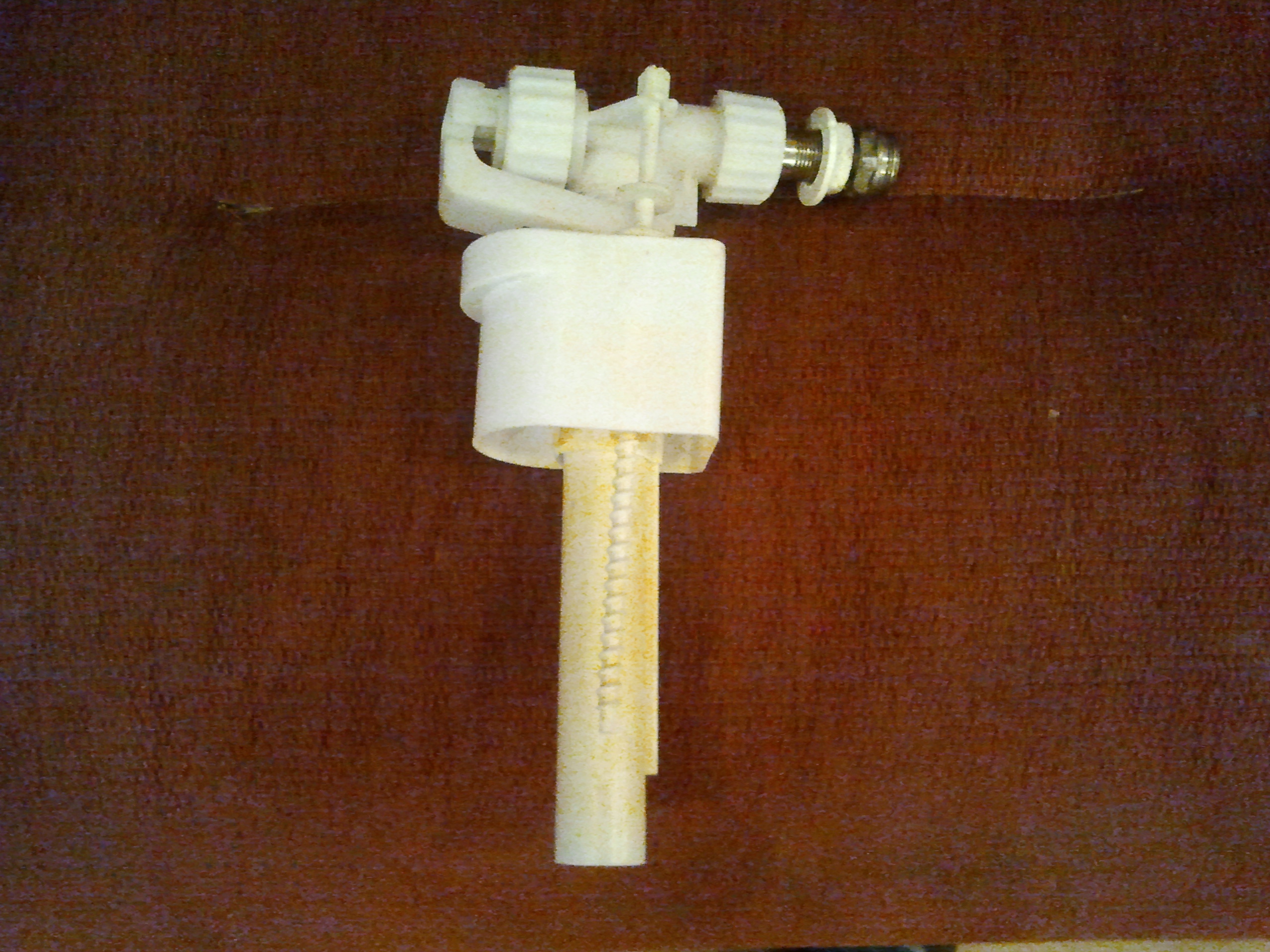

SergeUA Опубліковано: 25 серпня 2014 Автор Поділитись Опубліковано: 25 серпня 2014 Выручайте!!!! Полетел впускной клапан домашнего унитаза... оказалась ГРОМАДНАЯ проблема... унитаз KOLO, впускной клапан стоит боковой 3/8 Siamp (вроде бы как...). Стандартная арматура со штуцером 1/2, на который сразу накручивается шланг подвода воды, не пролазит в дырку бачка унитаза! Пробовал расширить дырку в бачке.... не получилось В нашей деревне ни в одном магазине ничего подходящего найти не удалось... без работающего унитаза грустно Помогите подобрать либо мембрану как на фото (ссылка на изображение устарела) Либо сам клапан Либо какой-нибудь аналог... Посилання на коментар Поділитися на інших сайтах More sharing options...
Реалист Опубліковано: 25 серпня 2014 Поділитись Опубліковано: 25 серпня 2014 Выручайте!!!! Полетел впускной клапан домашнего унитаза... оказалась ГРОМАДНАЯ проблема... унитаз KOLO, впускной клапан стоит боковой 3/8 Siamp (вроде бы как...). Стандартная арматура со штуцером 1/2, на который сразу накручивается шланг подвода воды, не пролазит в дырку бачка унитаза! Пробовал расширить дырку в бачке.... не получилось В нашей деревне ни в одном магазине ничего подходящего найти не удалось... без работающего унитаза грустно Помогите подобрать либо мембрану как на фото (ссылка на изображение устарела) Либо сам клапан [ATTACH]380429[/ATTACH] Либо какой-нибудь аналог... У нас этого гуталина... Если пару дней ждет могу купить в эпицентре и отправить новой почтой... Посилання на коментар Поділитися на інших сайтах More sharing options...
SergeUA Опубліковано: 26 серпня 2014 Автор Поділитись Опубліковано: 26 серпня 2014 У нас этого гуталина... Если пару дней ждет могу купить в эпицентре и отправить новой почтой... Ой... спасибо. пару дней ждет без проблем. Я наладил временную схему заполнения бачка унитаза... вручную А в Эпицентре чего много, клапанов в сборе, или можно мембрану купить? Надо бы как-то самому в Эпик вырваться... Посилання на коментар Поділитися на інших сайтах More sharing options...
Реалист Опубліковано: 26 серпня 2014 Поділитись Опубліковано: 26 серпня 2014 Ой... спасибо. пару дней ждет без проблем. Я наладил временную схему заполнения бачка унитаза... вручную А в Эпицентре чего много, клапанов в сборе, или можно мембрану купить? Надо бы как-то самому в Эпик вырваться... У самого похожий сифон накрылся, не стал заморачиваться с ремонтом, купил в сборе. Были подороже и подешевле. Если брать скиньте контакты. Посилання на коментар Поділитися на інших сайтах More sharing options...
SergeUA Опубліковано: 27 серпня 2014 Автор Поділитись Опубліковано: 27 серпня 2014 У самого похожий сифон накрылся, не стал заморачиваться с ремонтом, купил в сборе. Были подороже и подешевле. Если брать скиньте контакты. Огромное спасибо за предложение помощи. Но сегодня поехал в славный город Славута и О, ЧУДО!!! купил клапан подачи воды с резьбой 3/8... а в селе Нетишин даже на заказ отказались привезти... Скобы 2 Посилання на коментар Поділитися на інших сайтах More sharing options...

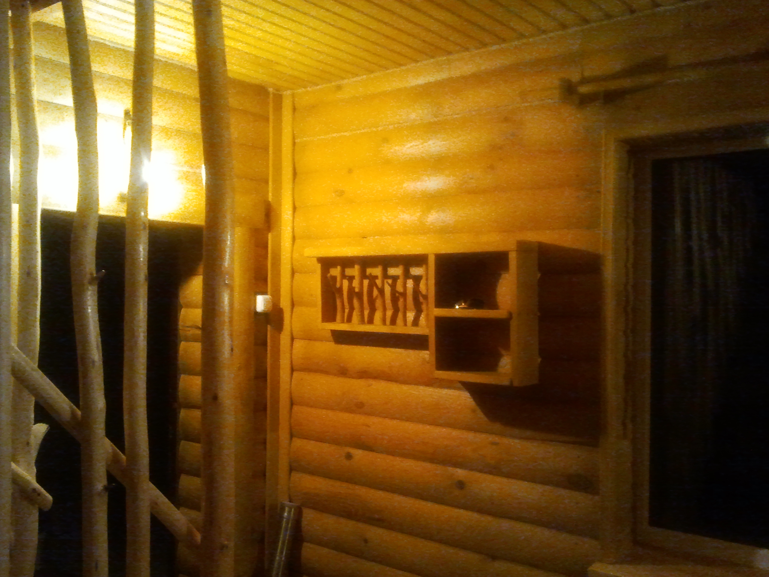

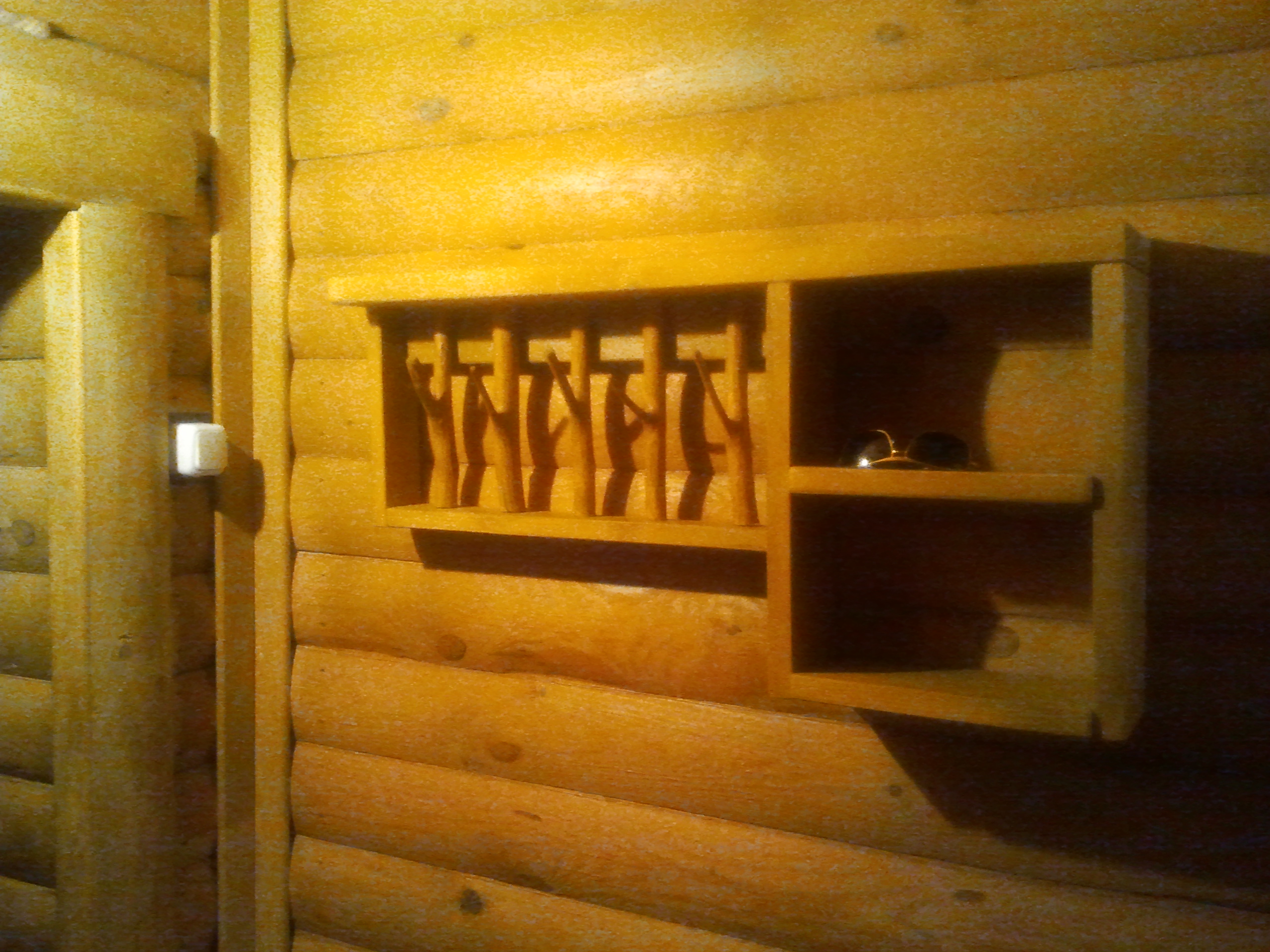

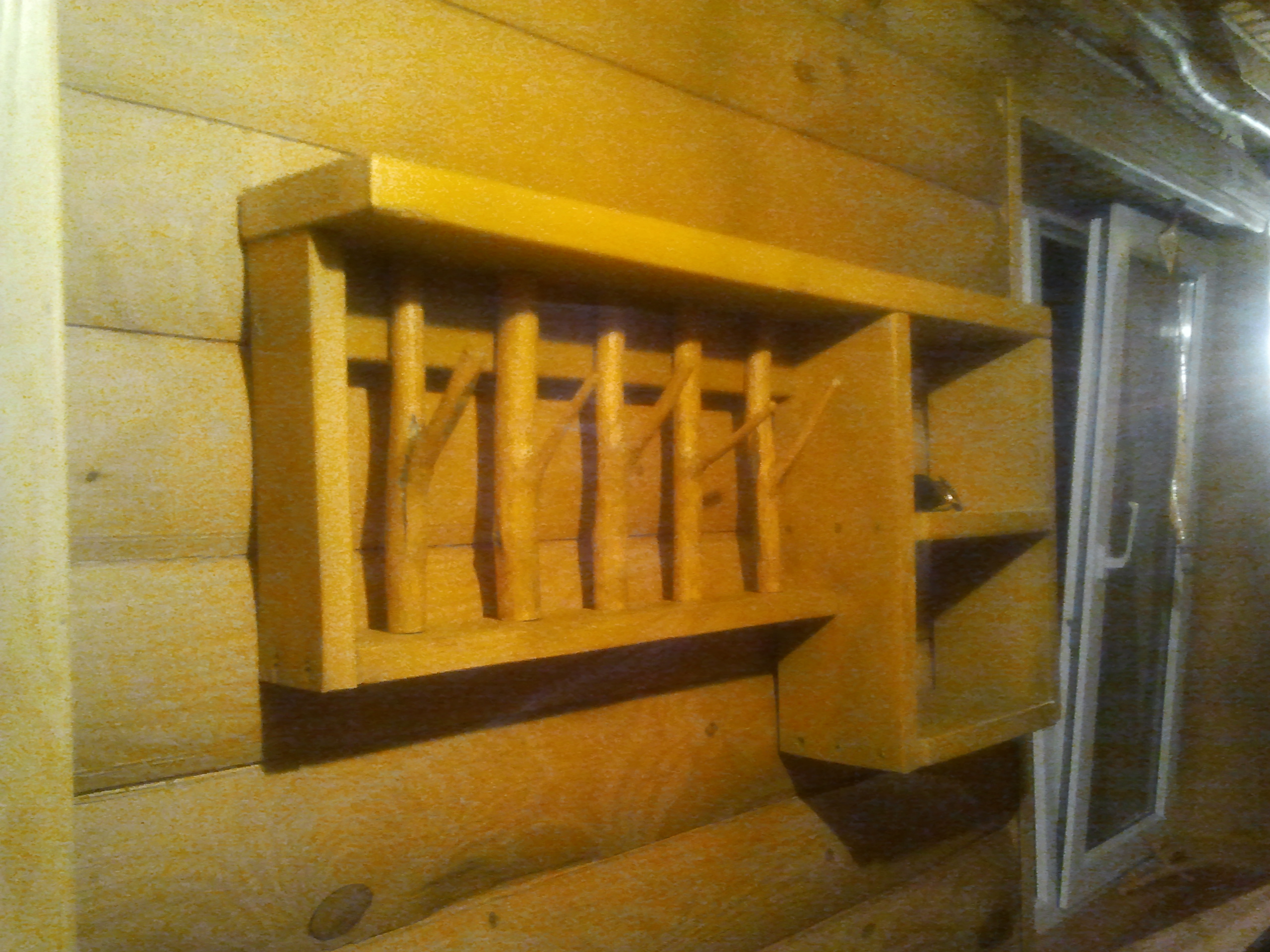

SergeUA Опубліковано: 30 серпня 2014 Автор Поділитись Опубліковано: 30 серпня 2014 Зарукоблудил вешалочку при входе ... Со всех сторон... 5 Посилання на коментар Поділитися на інших сайтах More sharing options...

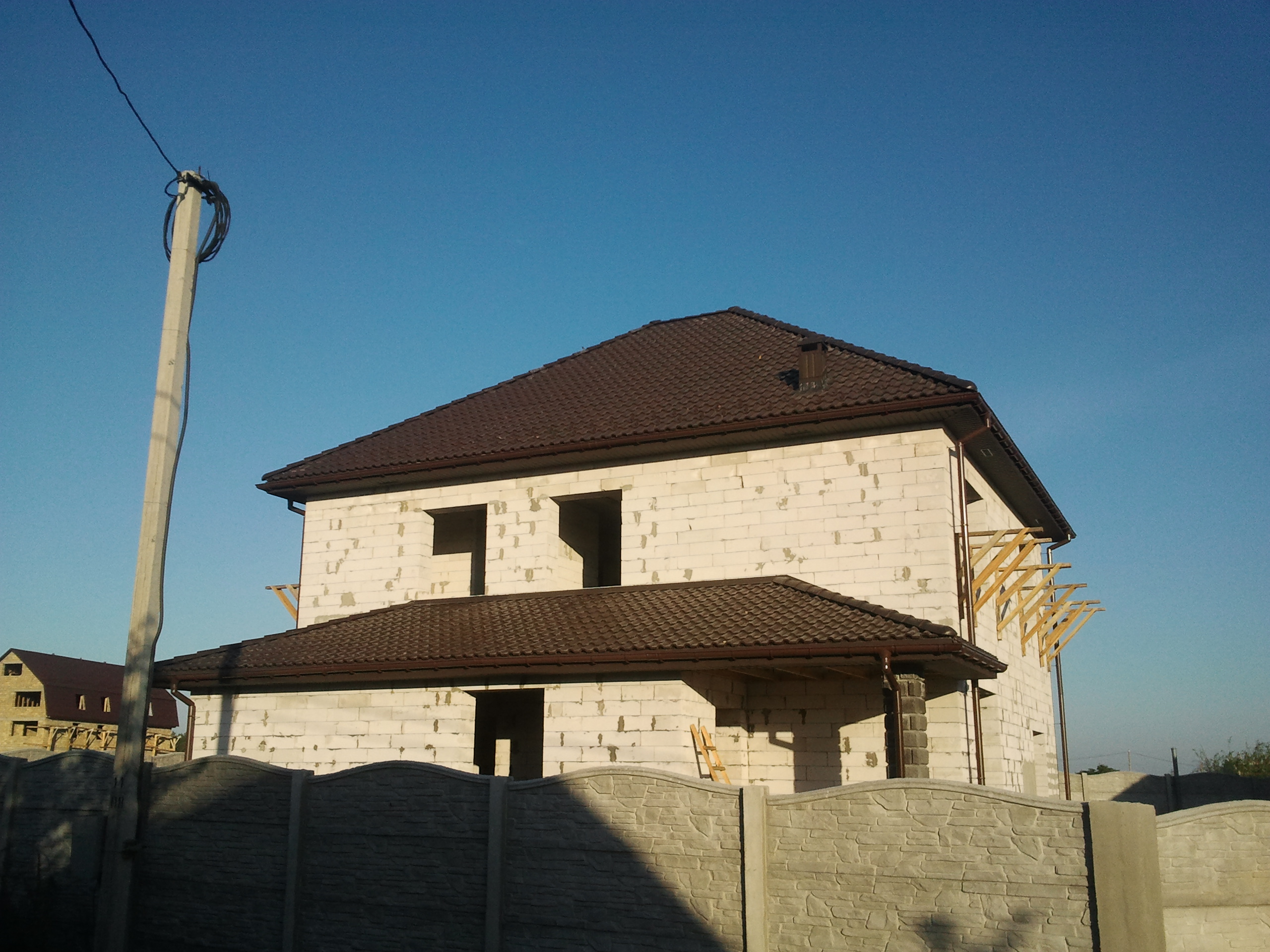

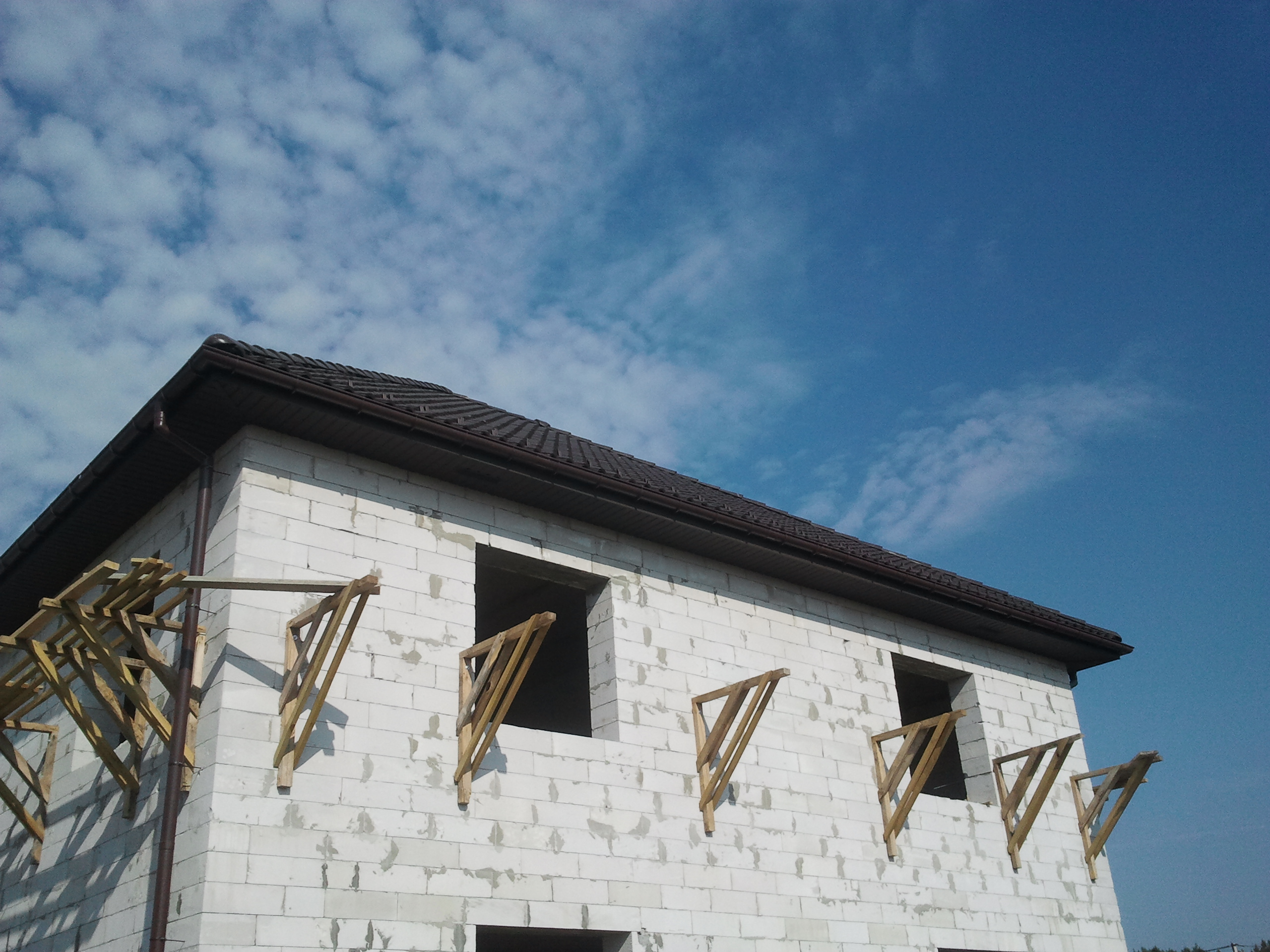

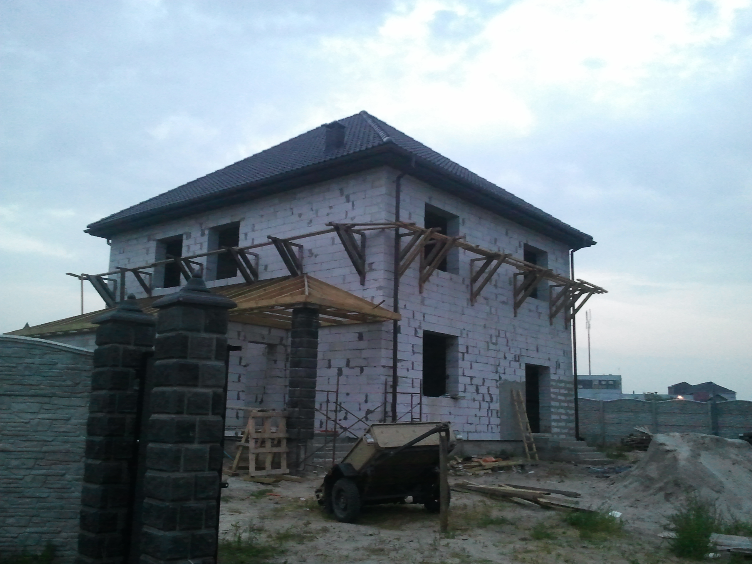

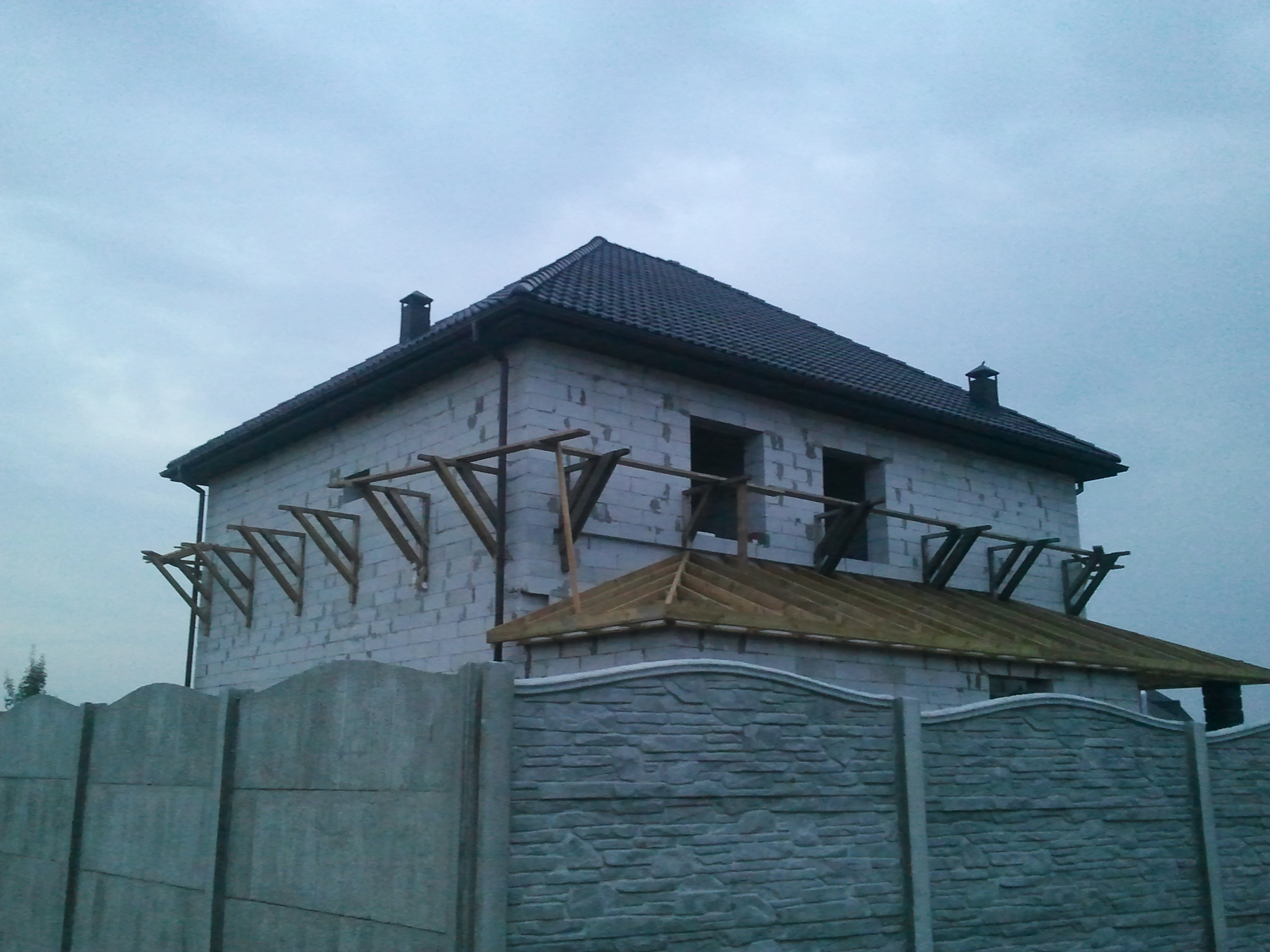

SergeUA Опубліковано: 10 вересня 2014 Автор Поділитись Опубліковано: 10 вересня 2014 Уря! "Встала" основная крыша На самом деле на крыше есть снегорезы в 2 ряда, но их на фото не видно они в цвет черепицы и плюс фото делал телефоном... 6 Посилання на коментар Поділитися на інших сайтах More sharing options...
Luko Опубліковано: 10 вересня 2014 Поділитись Опубліковано: 10 вересня 2014 Видно-видно, не переживайте А чего форму крыши решили поменять на четырехскатку? Посилання на коментар Поділитися на інших сайтах More sharing options...
Prinyk Опубліковано: 11 вересня 2014 Поділитись Опубліковано: 11 вересня 2014 Уря! "Встала" основная крыша Красиво! Как крепили треугольники, шпильками через стену? Посилання на коментар Поділитися на інших сайтах More sharing options...
SergeUA Опубліковано: 11 вересня 2014 Автор Поділитись Опубліковано: 11 вересня 2014 Видно-видно, не переживайте А чего форму крыши решили поменять на четырехскатку? Форму крыши поменяли по ряду причин. Во первых - закончился газоблок , а докупать не хотелось... просчитал стоимость фронтонов с окнами - стало грустно... увидели с женой подобный дом с двускатной крышей - не захотели, такое здоровое одоробло... чердак мы не планируем эксплуатировать, площадь там не нужна, она и сейчас весьма не маленькая... но самое главное оказалось, что жене ВСЕГДА нравились четырехскатные крыши! Где она была, когда мы проект согласовывали я не знаю Ну вот как-то так ;) Кстати, получилось очень не плохо, четырехскатная крыша здорово "присадила" дом, внешне строение не кажется таким огромным и не выделяется... для меня это важно... Добавлено через 2 минуты Красиво! Как крепили треугольники, шпильками через стену? Да, каждый треугольник крепится на 1 шпильку Ф12 мм... я по таким лесам ходить не рискнул... а вот крышники носятся по ним без проблем Кстати, подшива - металл... Водосточка - Инсталпласт. 5 Посилання на коментар Поділитися на інших сайтах More sharing options...

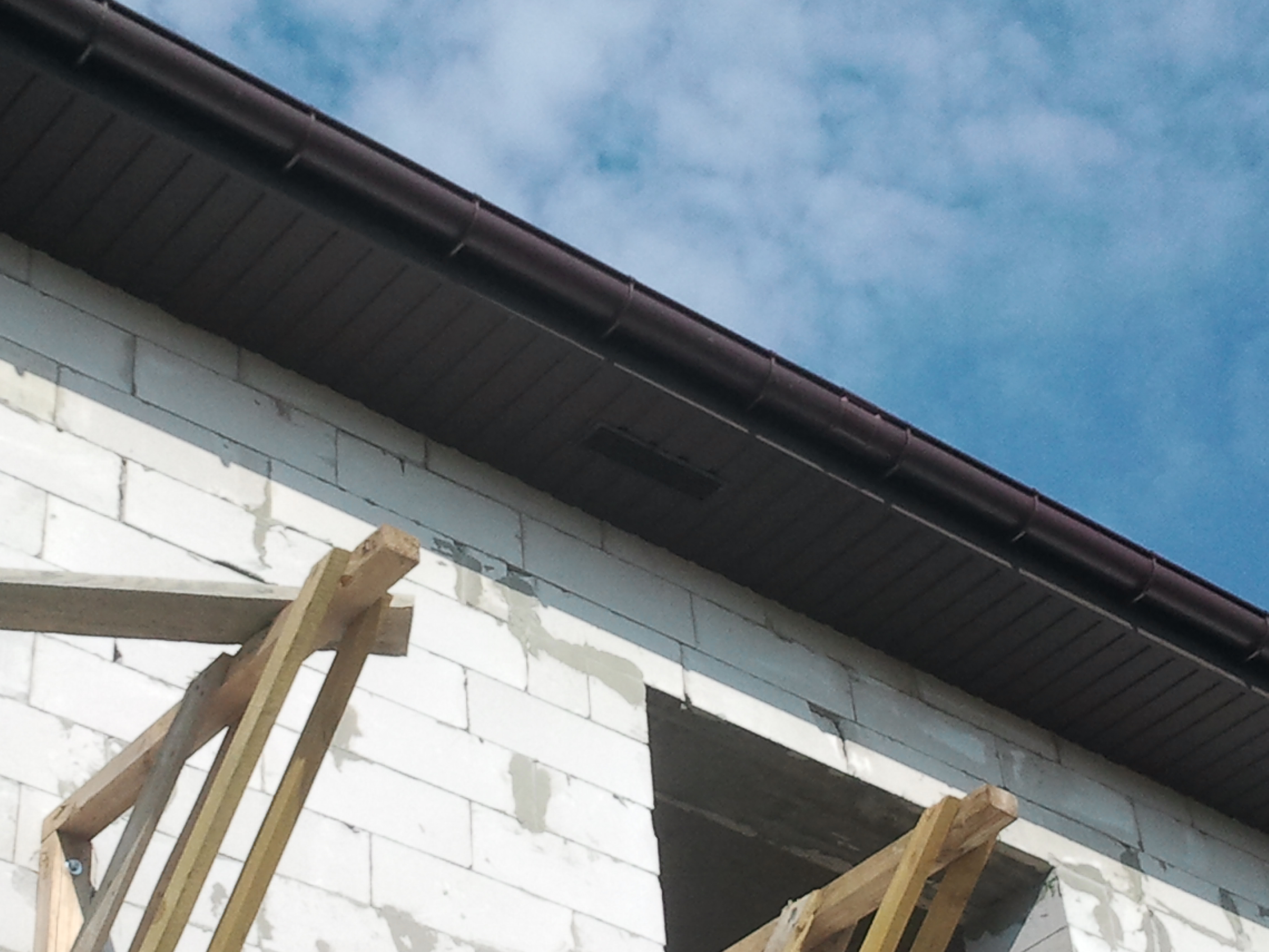

SergeUA Опубліковано: 11 вересня 2014 Автор Поділитись Опубліковано: 11 вересня 2014 Подшива-металл, потому была сделана вентиляция - врезаны вент решетки, по 2 штуки на каждую сторону, а на солнышке и снегорезы лучше видны. Крупным планом 6 Посилання на коментар Поділитися на інших сайтах More sharing options...

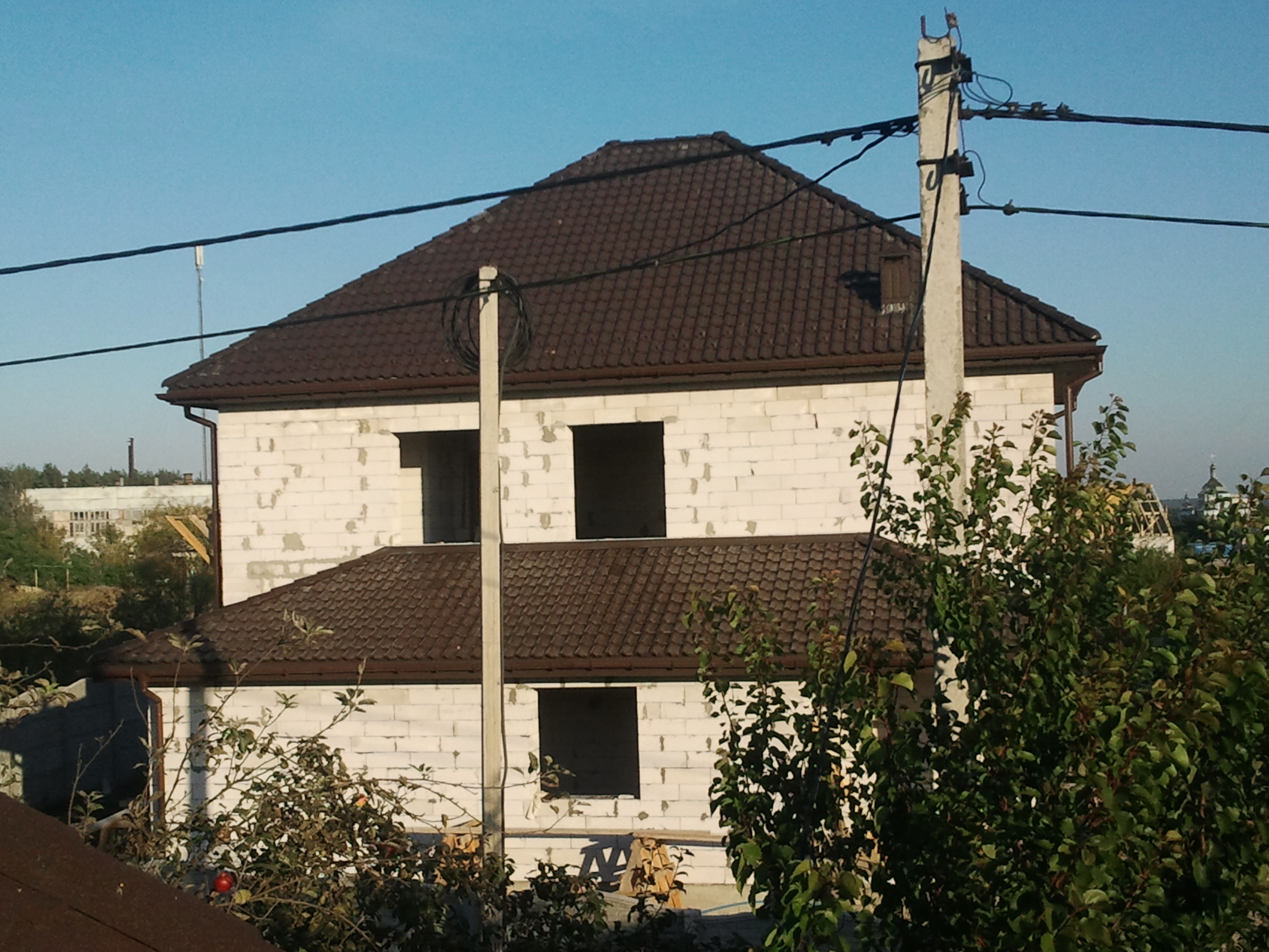

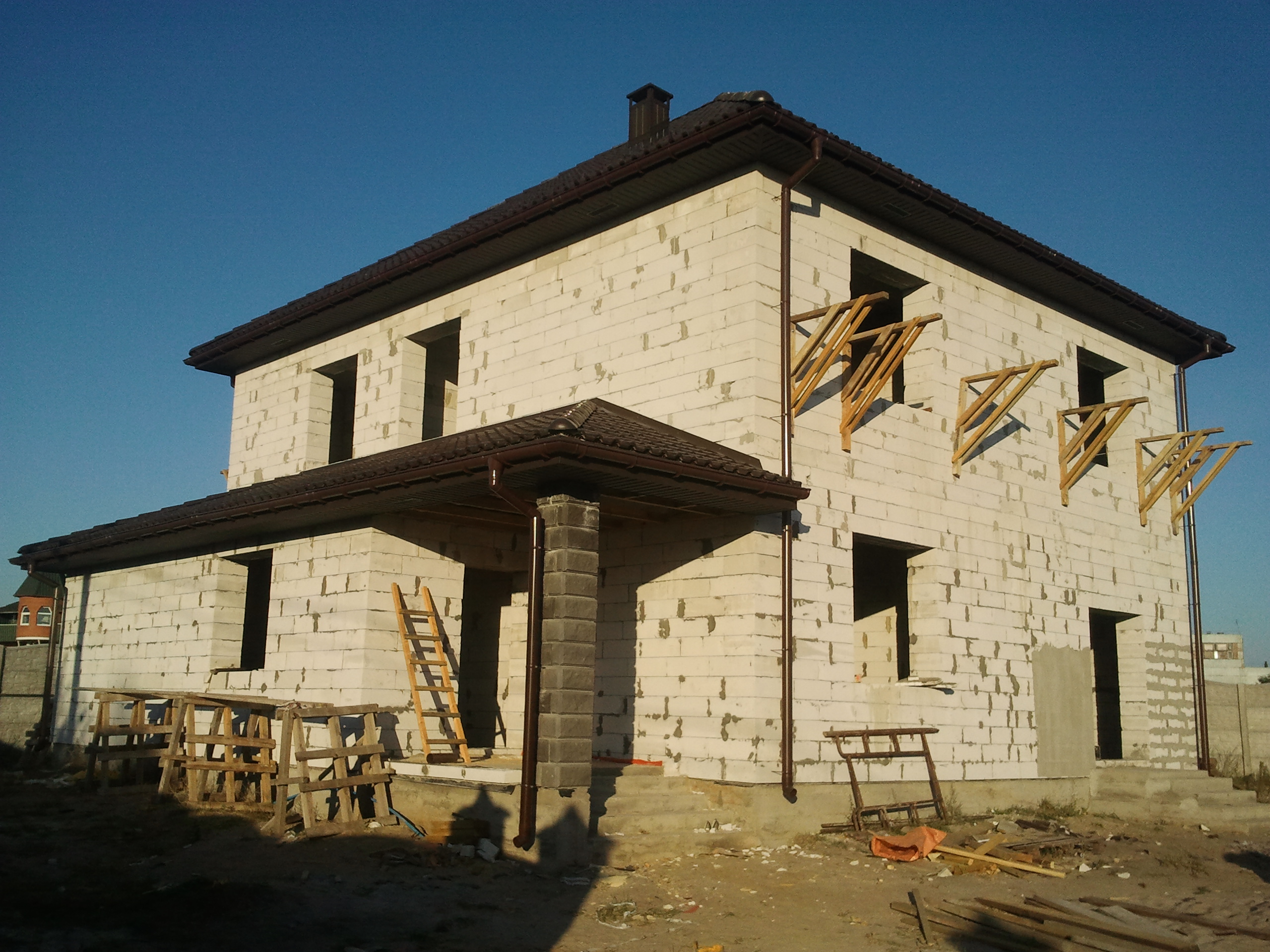

SergeUA Опубліковано: 18 вересня 2014 Автор Поділитись Опубліковано: 18 вересня 2014 Крыша готова! Хотя завтра должна быть расплата Вид с соседского балкона Вид с улицы Ну и вид сбоку... 8 Посилання на коментар Поділитися на інших сайтах More sharing options...
Igor_M Опубліковано: 18 вересня 2014 Поділитись Опубліковано: 18 вересня 2014 Уря! "Встала" основная крыша [ATTACH]383059[/ATTACH] [ATTACH]383060[/ATTACH] Чет трубы низковато... НЕ? Посилання на коментар Поділитися на інших сайтах More sharing options...
Max77 Опубліковано: 18 вересня 2014 Поділитись Опубліковано: 18 вересня 2014 Крыша готова! Поздравляю! Очень важный этап в строительстве дома. Но только не расслабляйтесь, а то я когда сделал коробку и накрыл крышей подумал, что тут уже совсем маленькая фигня осталась... В итоге полтора года кропотливой работы по внутрянке (электрика, окна, двери, отопление, штукатурка, шпаклевка, лестница, обои, люстры, сантехника, техника, мебель) понял одно, что коробка это 1/3, а то и 1/4 от бюджета дома. А еще осталось подшить откосы, сделать водосточку, двор обложить плиткой, и т.д. И это при том, что каждый день на все повышаются цены. Терпения Вам и быстрейшего окончания задуманного! 2 Посилання на коментар Поділитися на інших сайтах More sharing options...
