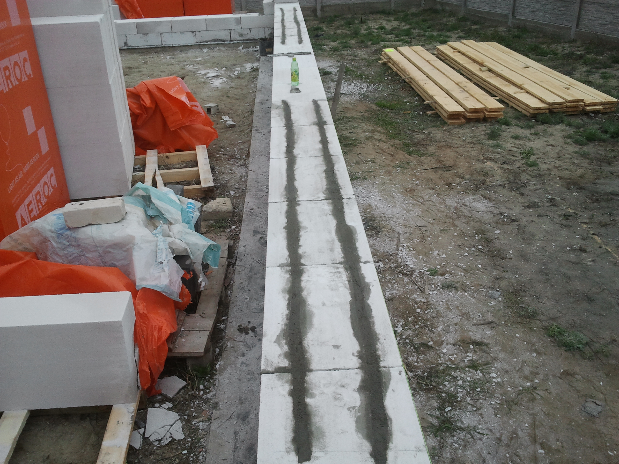

SergeUA Опубліковано: 18 квітня 2014 Автор Поділитись Опубліковано: 18 квітня 2014 думаю, что нужно подумать... Шо?!?! Опять? (ссылка на изображение устарела) Опять о клее думать? Да на меня народ уже искоса смотрит... как оказалось - арматуру у нас в стены НИКТО не кладет... они просто Строим Дом не читают :D а раствор крепкий делается, 1 к 3-м, да и цемент с сертификатом, очень хороший... крепко будет. Посилання на коментар Поділитися на інших сайтах More sharing options...
Igor_M Опубліковано: 18 квітня 2014 Поділитись Опубліковано: 18 квітня 2014 Шо?!?! Опять? Опять о клее думать? Да на меня народ уже искоса смотрит... как оказалось - арматуру у нас в стены НИКТО не кладет... они просто Строим Дом не читают :D а раствор крепкий делается, 1 к 3-м, да и цемент с сертификатом, очень хороший... крепко будет. ...двадцать пять... Чем "крепче" ЦПР, тем сильнее он дает "усадку". И не прилипнет он нормально к газобетону. Влагу газобетон мгновенно высосет из раствора и в итоге будет у вас порошок... Если же будете увлажнять штробы перед этим, то может и будет похоже на что-то. Только вот в клее есть наполнители, которые не дают раствору становится "каменным", а вы хотите как раз камень получить, к тому же хрупкий. Т.е. арматура не будет в этом случае работать... ИМХО... Впрочем, дом ваш... Некоторые и в самом деле не армируют. А потом удивляются - почему трещины вниз от окон идут... Посилання на коментар Поділитися на інших сайтах More sharing options...

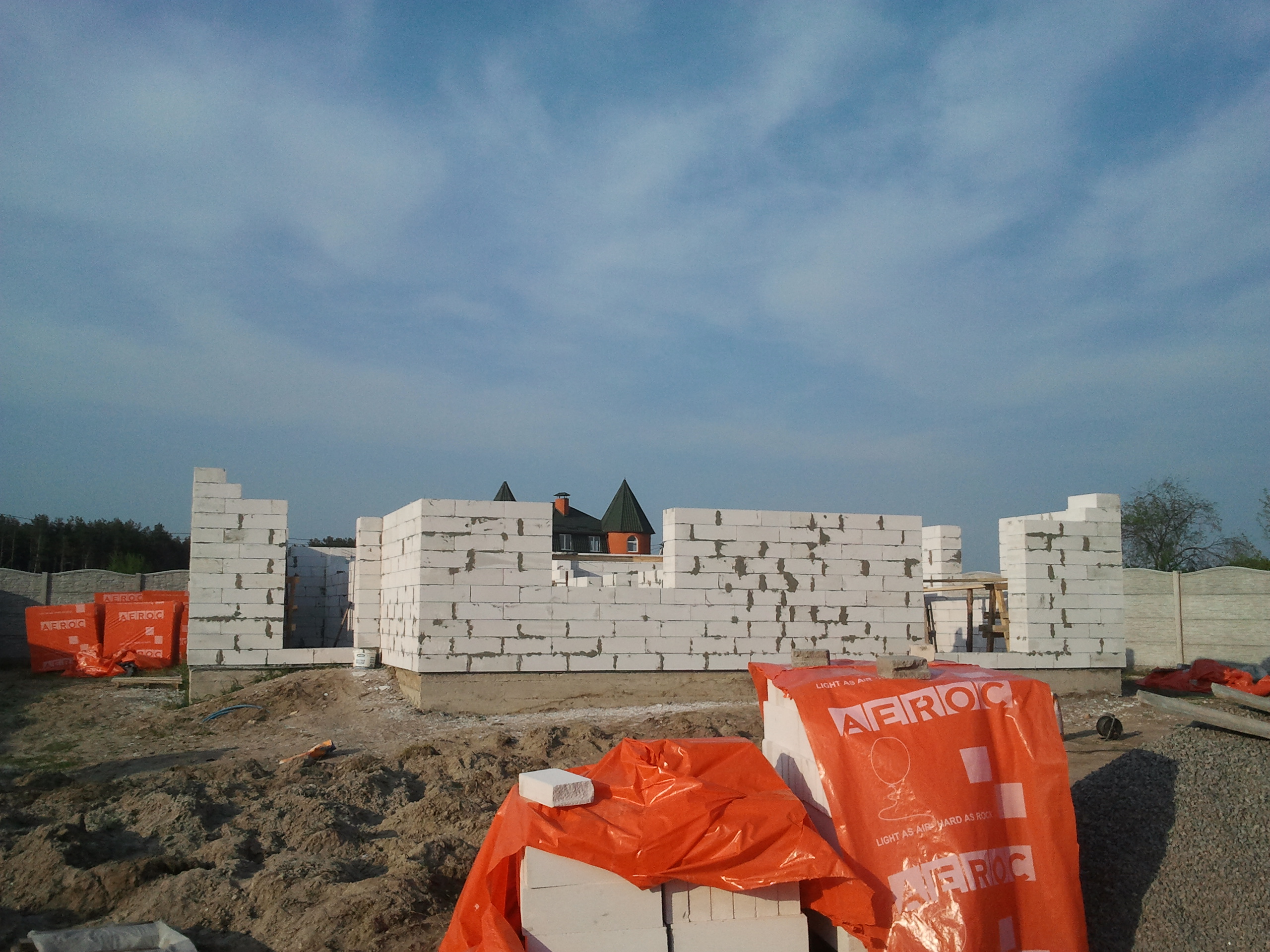

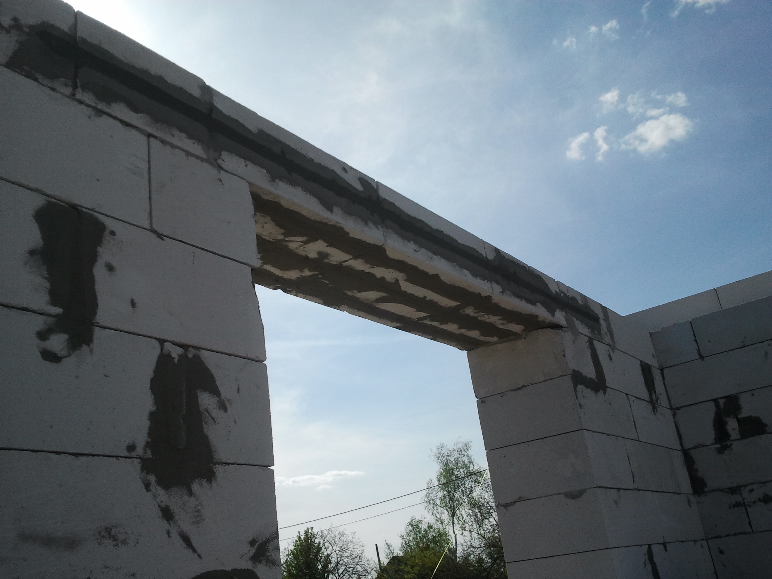

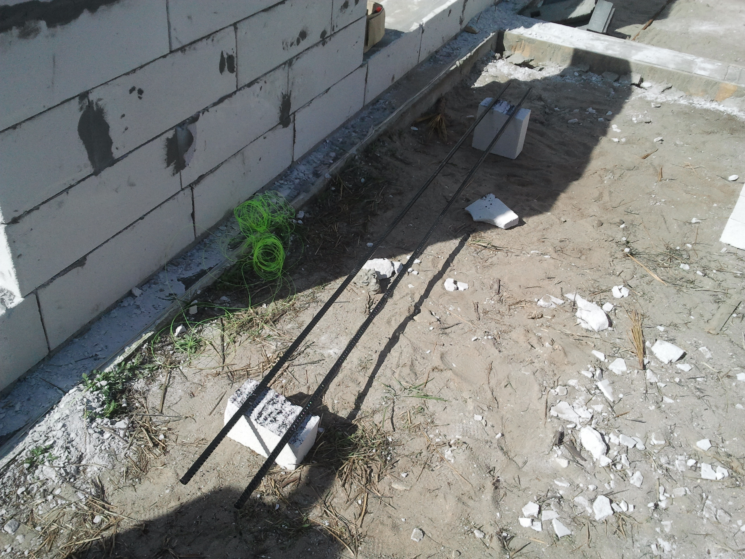

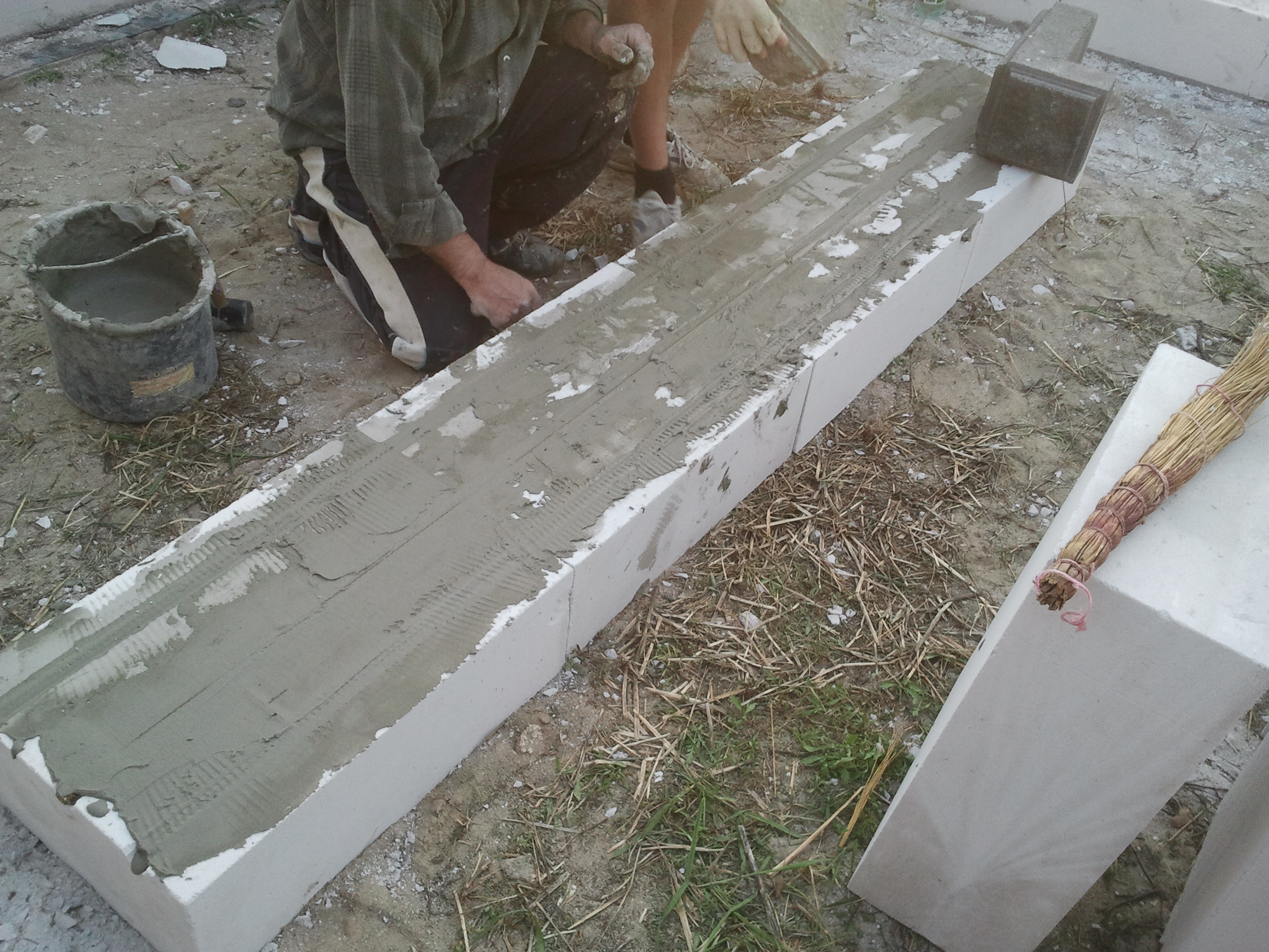

SergeUA Опубліковано: 24 квітня 2014 Автор Поділитись Опубліковано: 24 квітня 2014 Стены растут помаленьку... бригада работает не спеша, качество меня устраивает. Расход клея приблизительно 1,5 мешка на 1 куб. метр блоков... вроде много, но как уложиться в 1 мешок - загадка... Штробы под арматуру заполняются клеем, послушался Изготовление перемычки над окном. Арматура 3 прута диаметром 16 мм...достаточно? 5 Посилання на коментар Поділитися на інших сайтах More sharing options...
alexob Опубліковано: 24 квітня 2014 Поділитись Опубліковано: 24 квітня 2014 Изготовление перемычки над окном. Арматура 3 прута диаметром 16 мм...достаточно? я бы посоветовал глубже немного делать штробу, а то видно что арматура выглядывает. Еще я делал армировку одним прутом сбоку перемычки, которая будет с внутренней стороны дома, вот так: Добавлено через 1 минуту вы склеивали предварительно блоки перемычки? Посилання на коментар Поділитися на інших сайтах More sharing options...
SergeUA Опубліковано: 24 квітня 2014 Автор Поділитись Опубліковано: 24 квітня 2014 ...вы склеивали предварительно блоки перемычки? Да, конечно, блоки склеивались. А арматура не выглядывает, но она почти вровень с поверхностью блоков, так строители стали делать, типа так правильно... я не возражал Добавлено через 6 минут ...Еще я делал армировку одним прутом сбоку перемычки, которая будет с внутренней стороны дома, вот так:... В техкартах АЭРОКА про боковую арматуру ничего нет... я использую арматуру 16 мм диаметром, у Вас арматуру вроде 12 мм... надеюсь, что должно держать... Посилання на коментар Поділитися на інших сайтах More sharing options...
alexob Опубліковано: 24 квітня 2014 Поділитись Опубліковано: 24 квітня 2014 В техкартах АЭРОКА про боковую арматуру ничего нет... я использую арматуру 16 мм диаметром, у Вас арматуру вроде 12 мм... надеюсь, что должно держать... верно, нет. Но я чисто от себя решил перестраховаться. А арматура не выглядывает, но она почти вровень с поверхностью блоков, так строители стали делать, типа так правильно... я не возражал у меня где-то на 0,5-1 см внутри Посилання на коментар Поділитися на інших сайтах More sharing options...
Игореха Опубліковано: 24 квітня 2014 Поділитись Опубліковано: 24 квітня 2014 Да, конечно, блоки склеивались. А арматура не выглядывает, но она почти вровень с поверхностью блоков, так строители стали делать, типа так правильно... я не возражал Честно - на истину претендовать не стану Но устройте строителям маленький теоретический экзамен. Спросите их, для чего нужен защитный слой в железобетоне? Тут правда не бетон, а фактически - раствор, но смысл примерно одинаков ;) Посилання на коментар Поділитися на інших сайтах More sharing options...
Prinyk Опубліковано: 25 квітня 2014 Поділитись Опубліковано: 25 квітня 2014 Изготовление перемычки над окном. Арматура 3 прута диаметром 16 мм...достаточно? хватит с головой, у меня три прутка снизу 10, и с верху два 8, нет ни единой трещинки Посилання на коментар Поділитися на інших сайтах More sharing options...

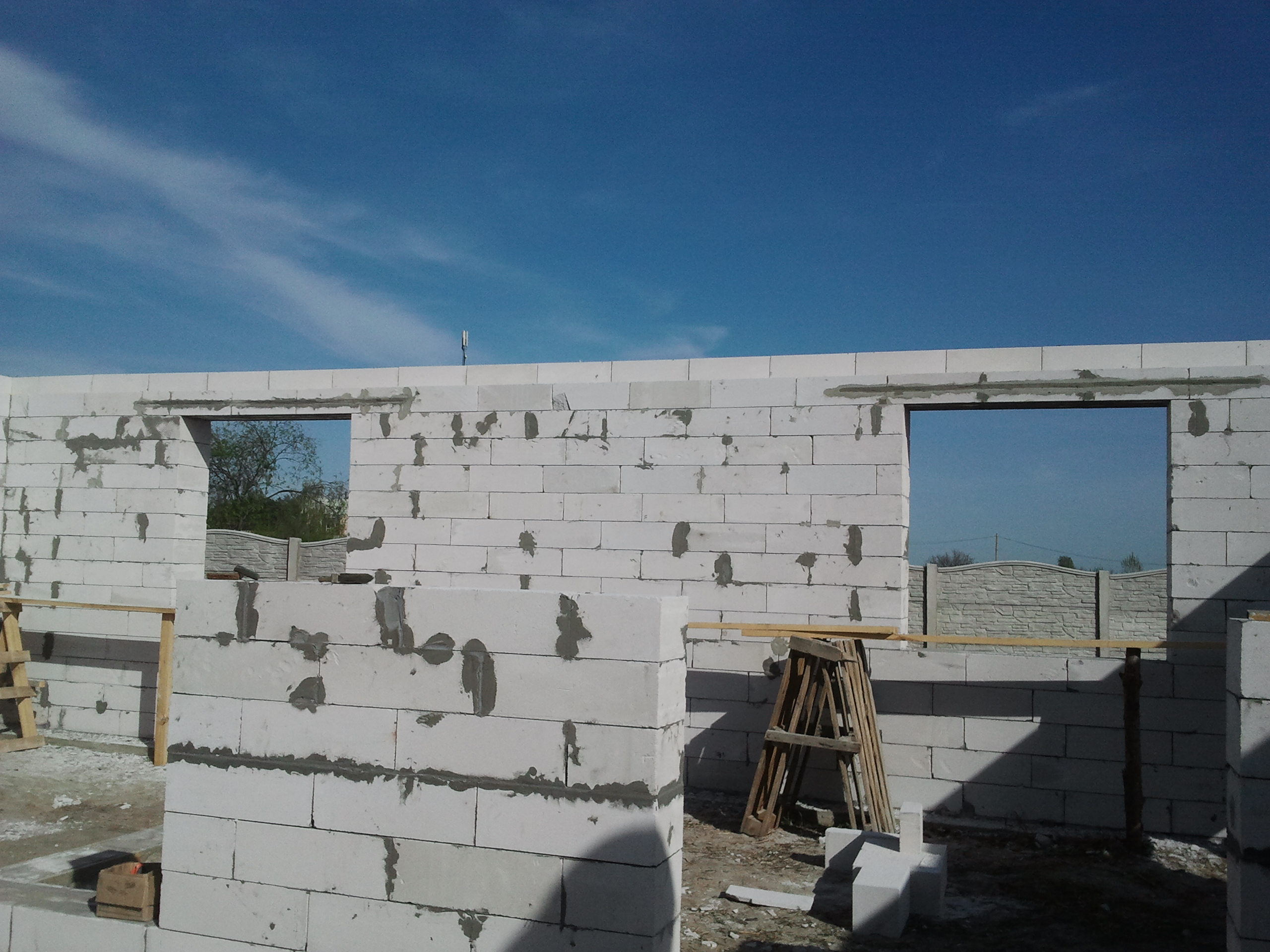

SergeUA Опубліковано: 26 квітня 2014 Автор Поділитись Опубліковано: 26 квітня 2014 Перемычки проверены, вчера по одной уже ходили - длина проема 1,6 метра, даже не мурлыкнула Вообще я очень доволен решением по перемычкам, крепко, красиво, однородно и тепло... сколько не смотрю вокруг - все льют из бетона, потом лепят пенопласт, много ненужных движений и расхода материала... Кстати, мои рабочие были ну ОЧЕНЬ удивлены таким решением и оно им очень понравилось. Вот так форум Строим Дом несет знания в массы 2 Посилання на коментар Поділитися на інших сайтах More sharing options...
Игореха Опубліковано: 26 квітня 2014 Поділитись Опубліковано: 26 квітня 2014 А арматура не выглядывает, но она почти вровень с поверхностью блоков, так строители стали делать, типа так правильно мои рабочие были ну ОЧЕНЬ удивлены таким решением и оно им очень понравилось У вас шо, две разных бригады работает? ;):D Одни такого ни разу не видели/не делали, вторые говорят как это "правильно" делать ))) Посилання на коментар Поділитися на інших сайтах More sharing options...

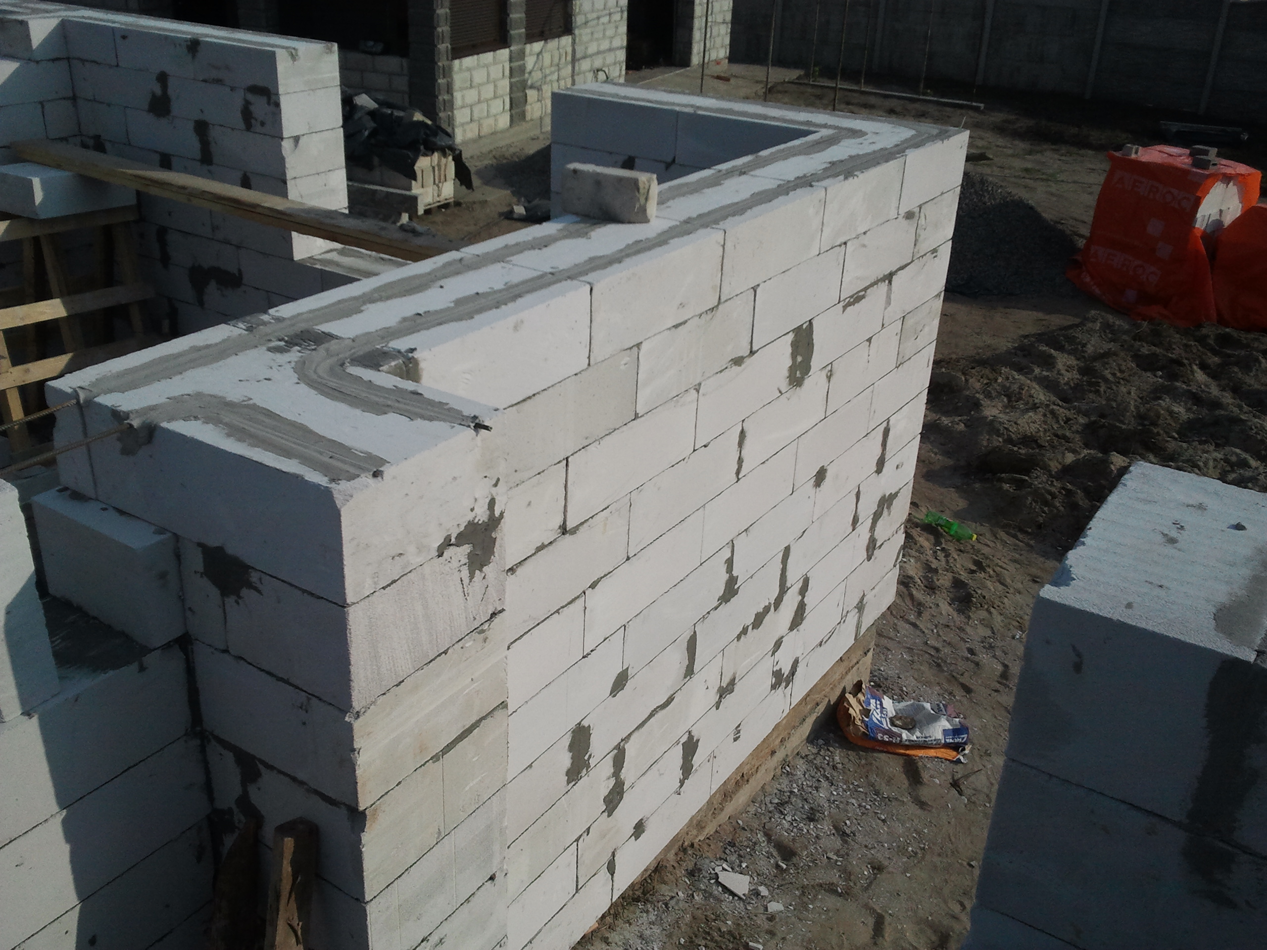

SergeUA Опубліковано: 26 квітня 2014 Автор Поділитись Опубліковано: 26 квітня 2014 У вас шо, две разных бригады работает? ;):D Одни такого ни разу не видели/не делали, вторые говорят как это "правильно" делать ))) Бригада таки одна, просто они таки представляют, где должна находиться арматура в изделиях...не в середине, а ближе к краю, но таки закрыта раствором... мне с бригадой повезло- работают без лишних проблем и вопросов, многое подсказывают, берут недорого и весьма обязательные и старательные Посилання на коментар Поділитися на інших сайтах More sharing options...
SergeUA Опубліковано: 26 квітня 2014 Автор Поділитись Опубліковано: 26 квітня 2014 (змінено) Еще один день прошел в трудах. По дому вышли на армопояс. Ребята послушали меня про то, что добавляют еще в перемычки боковую арматуру и по своей инициативе, и за мои деньги ;) решили добавить её... правда они сказали, что может иметь место ржавление арматуры со стороны комнаты! потому они боковую арматуру перед внедрением в блок покрасили. Плюс сегодня варил олифу. Был 40 литровый бидон старого подсолнечного масла... лет 10-15 стоял в подвале гаража... Вот из этого масла я и варил олифу. Хочу покрыть фальшбрус на первом этаже бани чем-то натуральным... а все натуральное стоит как-то негуманно... а площадь поверхности более 55 кв. метров... вот и решил сварить натуральную олифу. Плюс после варки в еще горячее масло добавил сиккатив НФ-1 Сам процесс варки: Варил масло более 4-х часов, получилось варево темного цвета с весьма противным запахом... помазал еще теплым сосновую дощечку, получилось красиво, завтра посмотрим, как засохнет... Змінено 26 квітня 2014 користувачем SergeUA 5 Посилання на коментар Поділитися на інших сайтах More sharing options...

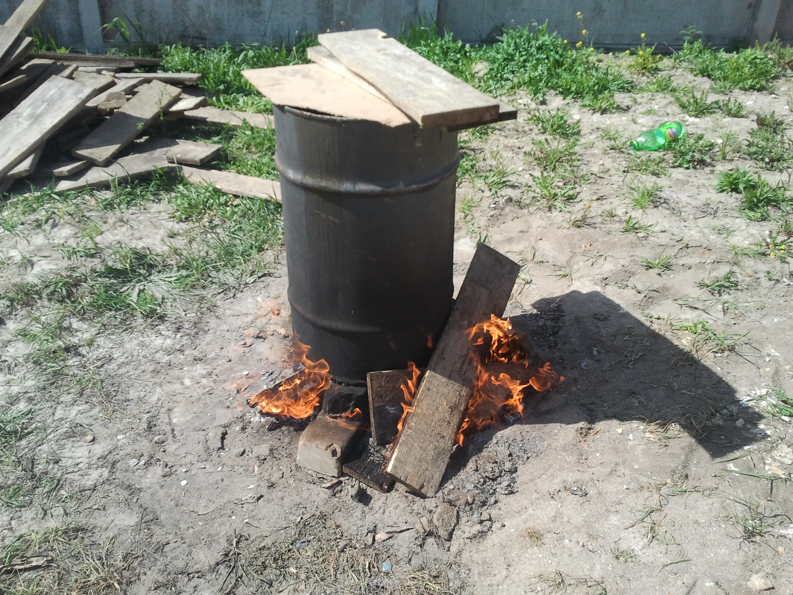

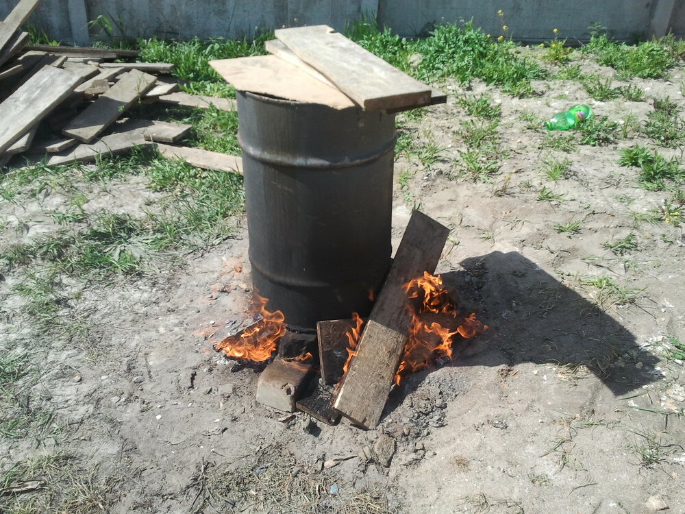

sov1178 Опубліковано: 26 квітня 2014 Поділитись Опубліковано: 26 квітня 2014 Хочу покрыть фальшбрус на первом этаже бани чем-то натуральным... а все натуральное стоит как-то негуманно... а площадь поверхности более 55 кв. метров... вот и решил сварить натуральную олифу. Плюс после варки в еще горячее масло добавил сиккатив НФ-1 А Вы в курсе на основе чего этот сиккатив сделан: В качестве основы в НФ-1 используется свинцово-марганцевый нефтенат (как и в преобладающем числе сиккативов). Довольно токсичен, так что при работе с ним необходимо беречь органы дыхания и пищеварения от контакта с сиккативом, равно как и кожу. Кроме того, огнеопасен. Будьте осторожны. Как-то не стыкуется желание сделать натуральнее с такими компонентами. 2 Посилання на коментар Поділитися на інших сайтах More sharing options...
SergeUA Опубліковано: 26 квітня 2014 Автор Поділитись Опубліковано: 26 квітня 2014 А Вы в курсе на основе чего этот сиккатив сделан: В качестве основы в НФ-1 используется свинцово-марганцевый нефтенат (как и в преобладающем числе сиккативов). Довольно токсичен, так что при работе с ним необходимо беречь органы дыхания и пищеварения от контакта с сиккативом, равно как и кожу. Кроме того, огнеопасен. Будьте осторожны. Как-то не стыкуется желание сделать натуральнее с такими компонентами. В курсе... там его совсем немного надо... во всех красках и лаках ЭТО присутствует... Посилання на коментар Поділитися на інших сайтах More sharing options...
sov1178 Опубліковано: 26 квітня 2014 Поділитись Опубліковано: 26 квітня 2014 во всех красках и лаках ЭТО присутствует... Не во всех. Более того, насколько мне известно, использование соединений содержащих свинец в ЛКМ производимых и используемых в Европе запрещено. Посилання на коментар Поділитися на інших сайтах More sharing options...
SergeUA Опубліковано: 26 квітня 2014 Автор Поділитись Опубліковано: 26 квітня 2014 Не во всех. Более того, насколько мне известно, использование соединений содержащих свинец в ЛКМ производимых и используемых в Европе запрещено. Ну, до Европы нам сами знаете как до чего ... Без сиккатива олифа из подсолнечного масла будет липнуть, а ничего другого у нас купить невозможно... уж как только я не искал постараюсь как-нибудь пережить... хотя, сначала, помазанная сегодня дощечка должна высохнуть Посилання на коментар Поділитися на інших сайтах More sharing options...
