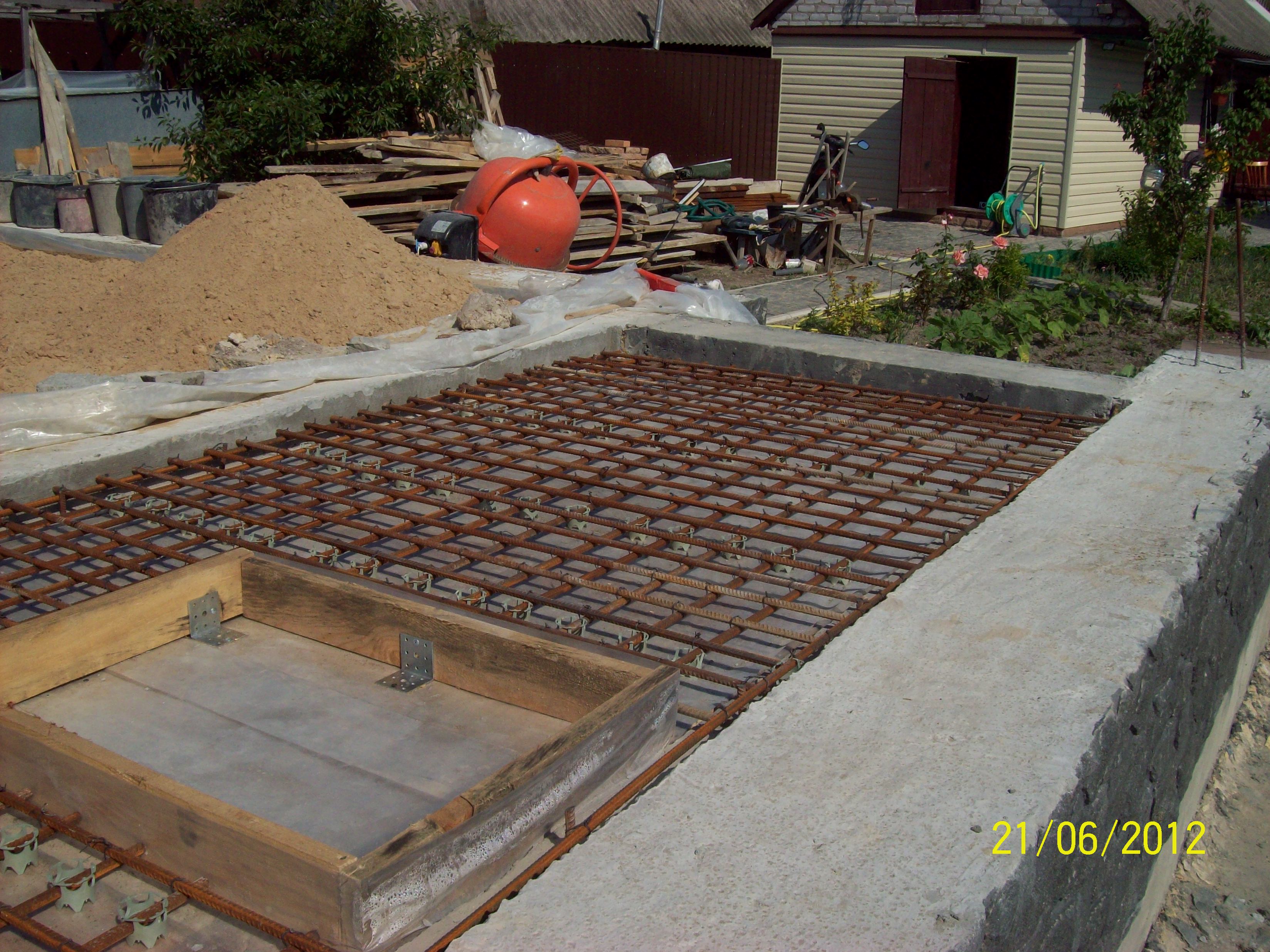

Игореха Опубліковано: 26 березня 2014 Поділитись Опубліковано: 26 березня 2014 Вот один из примеров использования арматуры (перекрытие над погребом толщиной всего 9см., на которое возводилась одна из стенок). Как любят иногда тут говорить - а бетон там зачем? :D А меня еще называют фанатом армирования... ))) ПС По фото похоже на 20-ку? Посилання на коментар Поділитися на інших сайтах More sharing options...
Max77 Опубліковано: 26 березня 2014 Поділитись Опубліковано: 26 березня 2014 Так и знал, что кто то на это обратит внимание. Я и сам реально понимаю, что "немного" перестарался, но честно говоря на тот момент был страх за то, что на перекрытие в 9см. станет довольно таки нехилая стенка, плюс сыграл фактор наличия излишков арматуры, плюс тренинг в вьязании арматуры. Зато сегодня не страшно залазить в погреб, да и в случай войны, что на сегодня очень актуально, можно использовать в качестве бомбоубежища. ПС. Арматура 12-ка, ячейка кажись 8х8см. Посилання на коментар Поділитися на інших сайтах More sharing options...
Игореха Опубліковано: 26 березня 2014 Поділитись Опубліковано: 26 березня 2014 Так и знал, что кто то на это обратит внимание. Я и сам реально понимаю, что "немного" перестарался, но честно говоря на тот момент был страх за то, что на перекрытие в 9см. станет довольно таки нехилая стенка, плюс сыграл фактор наличия излишков арматуры, плюс тренинг в вьязании арматуры. Зато сегодня не страшно залазить в погреб, да и в случай войны, что на сегодня очень актуально, можно использовать в качестве бомбоубежища. ПС. Арматура 12-ка, ячейка кажись 8х8см. Хмм.. а размер лаза 60*60 примерно? Я думал что раза в полтора больше. Тут есть другой нюанс. Я не очень уверен, что 12-я арматура (не говоря уже о 20))) будет эффективно вовлечена в работу в теле бетона при такой толщине плиты. сверху арматуры слой бетона примерно 50-60мм? Малоэффективно. Стоять конечно будет. Но гораздо эффективнее было бы повязать 10-ю арматуру с шагом 150, и увеличить толщину плиты до 120мм. 2 Посилання на коментар Поділитися на інших сайтах More sharing options...
Luko Опубліковано: 26 березня 2014 Поділитись Опубліковано: 26 березня 2014 Хмм.. а размер лаза 60*60 примерно? Я думал что раза в полтора больше. Тут есть другой нюанс. Я не очень уверен, что 12-я арматура (не говоря уже о 20))) будет эффективно вовлечена в работу в теле бетона при такой толщине плиты. сверху арматуры слой бетона примерно 50-60мм? Малоэффективно. Стоять конечно будет. Но гораздо эффективнее было бы повязать 10-ю арматуру с шагом 150, и увеличить толщину плиты до 120мм. вот так одним постом лишили человека бомбоубежища... 3 Посилання на коментар Поділитися на інших сайтах More sharing options...
Max77 Опубліковано: 26 березня 2014 Поділитись Опубліковано: 26 березня 2014 и увеличить толщину плиты до 120мм. Вот в том то и вся проблема, что плиту можно было сделать не больше 80-90мм. Первоначально по проекту погреба не было, но по ходу строительства решил сделать, взял на себя всю ответственность за эти изменения, поэтому перестраховался как мог, о чем ни разу не пожалел. Стенка стоит, ни на стене, ни на плите трещин нет. Размер люка 70х60см. Добавлено через 10 минут вот так одним постом лишили человека бомбоубежища... На тот момент (2012 год) никто даже и не думал о какой либо войне. Но нынешним застройщикам не мешало бы учитывать этот момент при постройке своих домов. Чтобы пословица: "Мой дом - моя крепость" не была лишь пословицей, а дом реально был бы крепостью и укрытием для семьи и близких в случае всяких критических ситуаций и катаклизмов. Посилання на коментар Поділитися на інших сайтах More sharing options...

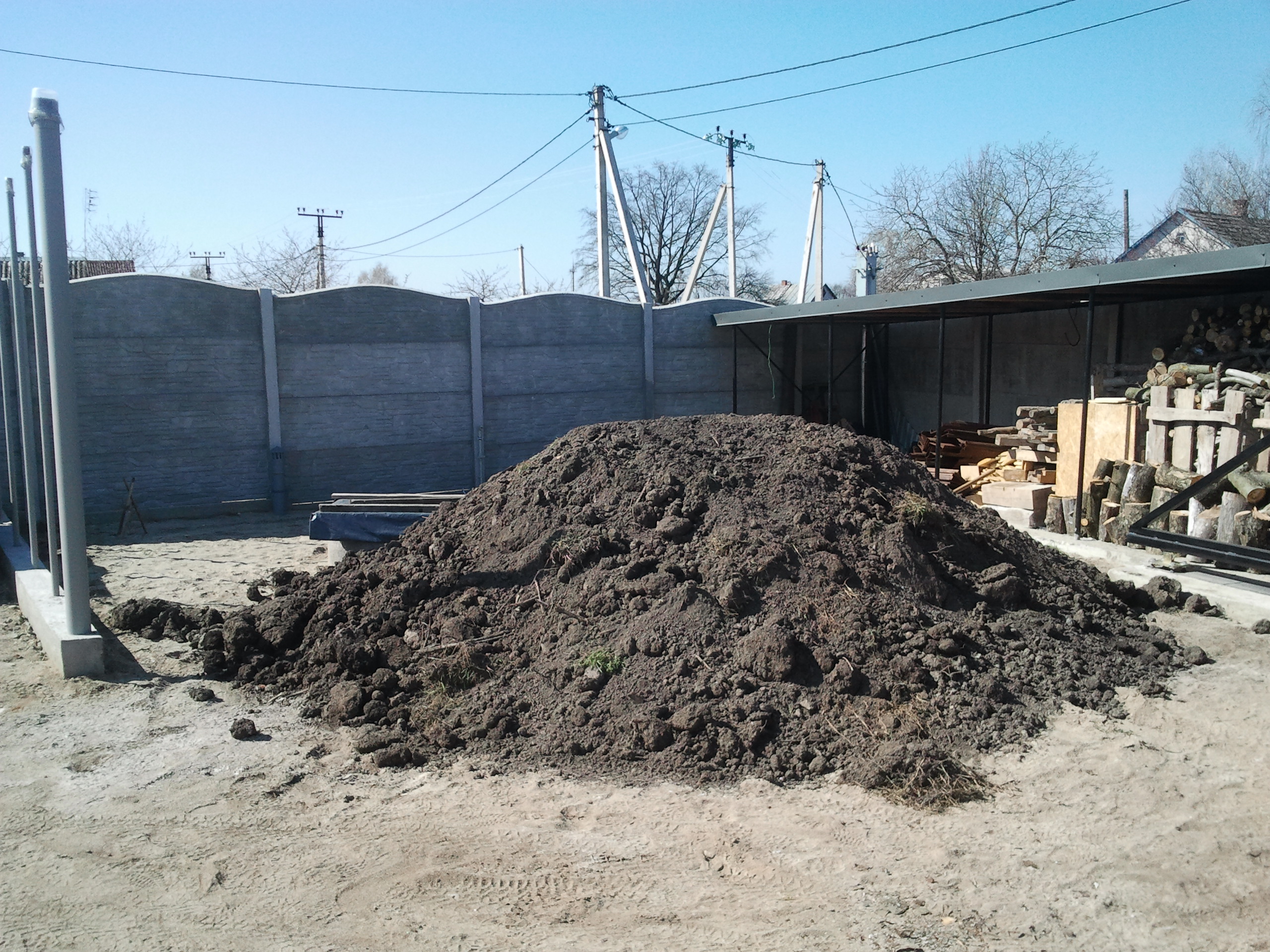

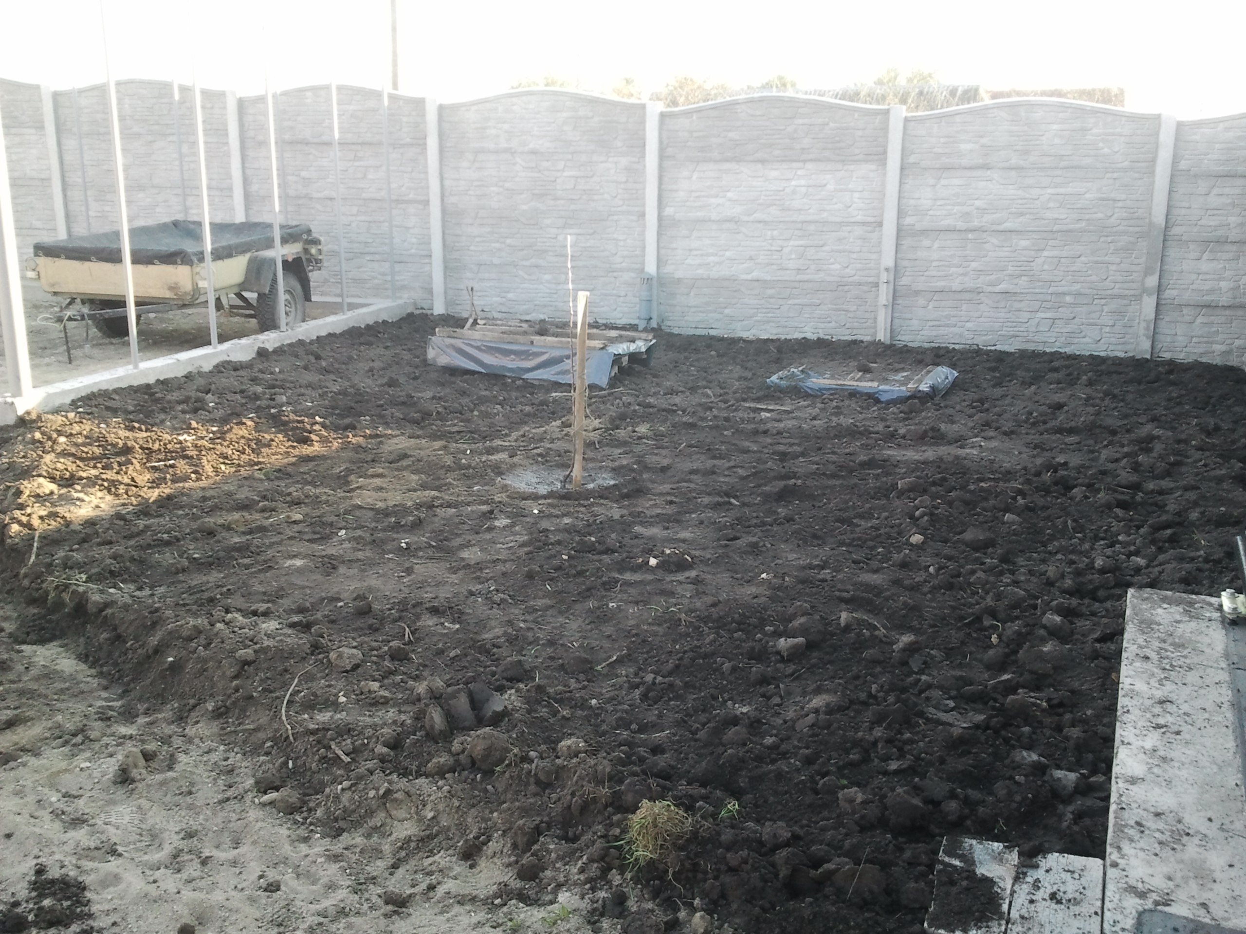

SergeUA Опубліковано: 31 березня 2014 Автор Поділитись Опубліковано: 31 березня 2014 Завез немного земли, разровнял и посадил дерево - яблоньку сорта "Голден"... Было Стало 3 Посилання на коментар Поділитися на інших сайтах More sharing options...
