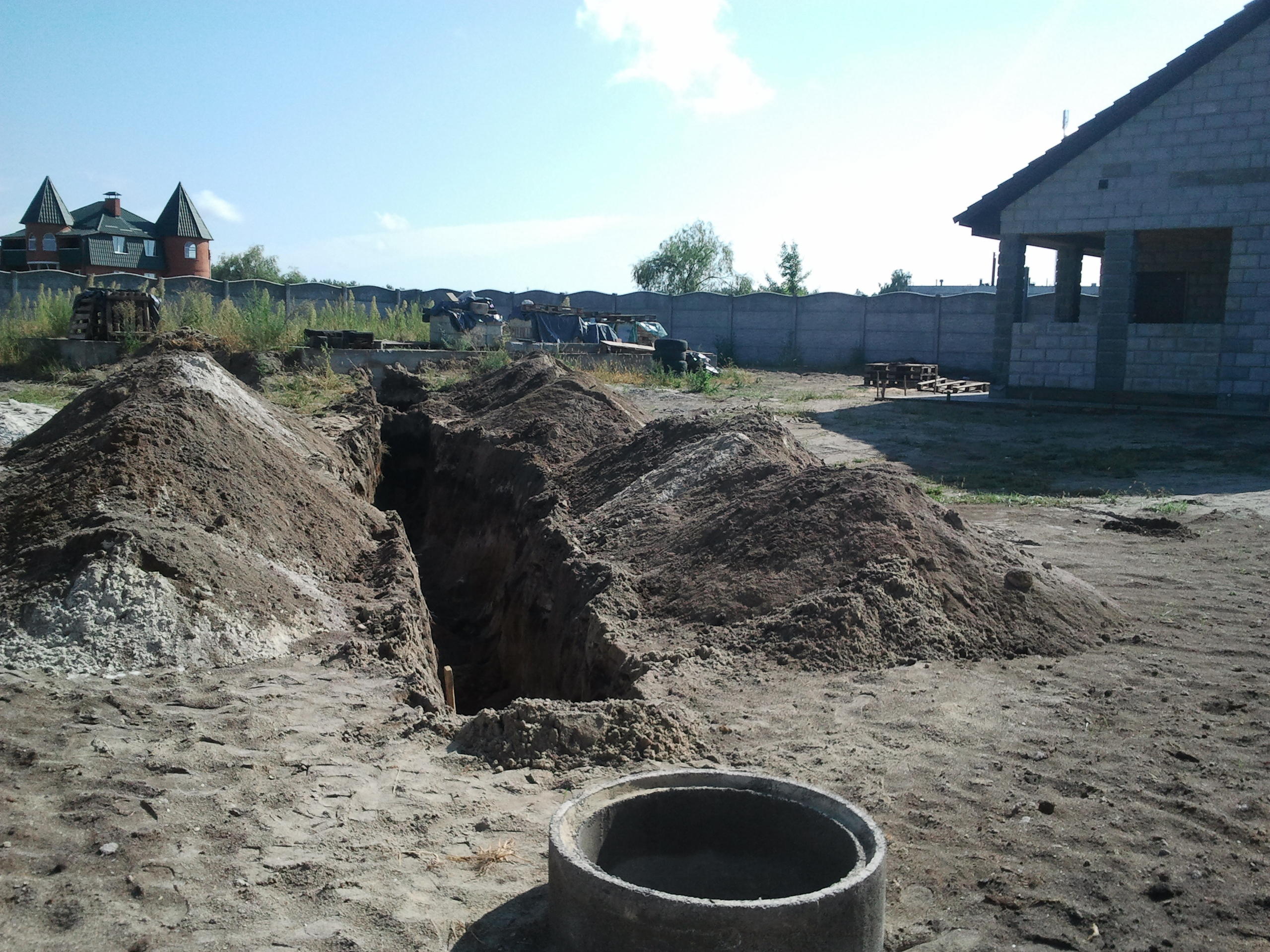

SergeUA Опубліковано: 12 серпня 2013 Автор Поділитись Опубліковано: 12 серпня 2013 Опять наделали безобразия на участке... ... решил проложить канализацию от будущего дома, дабы потом не заниматься копанием. Причем решил сделать отдельную ветку от дома до септика, а не объединять ветку канализации от бани и дома в один коллектор... так должно быть надежнее... Посилання на коментар Поділитися на інших сайтах More sharing options...
lim Опубліковано: 12 серпня 2013 Поділитись Опубліковано: 12 серпня 2013 решил проложить канализацию от будущего дома копал трактор? Посилання на коментар Поділитися на інших сайтах More sharing options...
SergeUA Опубліковано: 12 серпня 2013 Автор Поділитись Опубліковано: 12 серпня 2013 копал трактор? Да, трактор. Посилання на коментар Поділитися на інших сайтах More sharing options...
lim Опубліковано: 13 серпня 2013 Поділитись Опубліковано: 13 серпня 2013 Да, трактор. такую чудесную красивую земельку (песок) очень приятно лопатой покопать или это я один такой уникальный ... это я так завидую такой земле Посилання на коментар Поділитися на інших сайтах More sharing options...
SergeUA Опубліковано: 13 серпня 2013 Автор Поділитись Опубліковано: 13 серпня 2013 такую чудесную красивую земельку (песок) очень приятно лопатой покопать или это я один такой уникальный ... это я так завидую такой земле ПЕСОК?!?!?!? Прошу в гости! Дам лопату... нет две дам! и штыковую и шухлю... Грунт - жесть полная! Чуток земли сверху, а потом метр жорствы (по местному) - известняк... Штыковая лопата не берет - аж искры летят, только лом, или кирка... А уже после жорствы - там да, там песок с ракушкой... Зато кротов нет вообще... не могут они в камне копать Странные у нас люди... договорился с местными, что подчистят траншею после трактора и прокопают еще одну небольшую там, куда трактор не смог подъехать... за цену договорились... весь вечер прождал - никто не пришел Странный народ, работы нет, плачу деньги сразу после выполнения работы - никто не приходит... Как это лечить??? Посилання на коментар Поділитися на інших сайтах More sharing options...

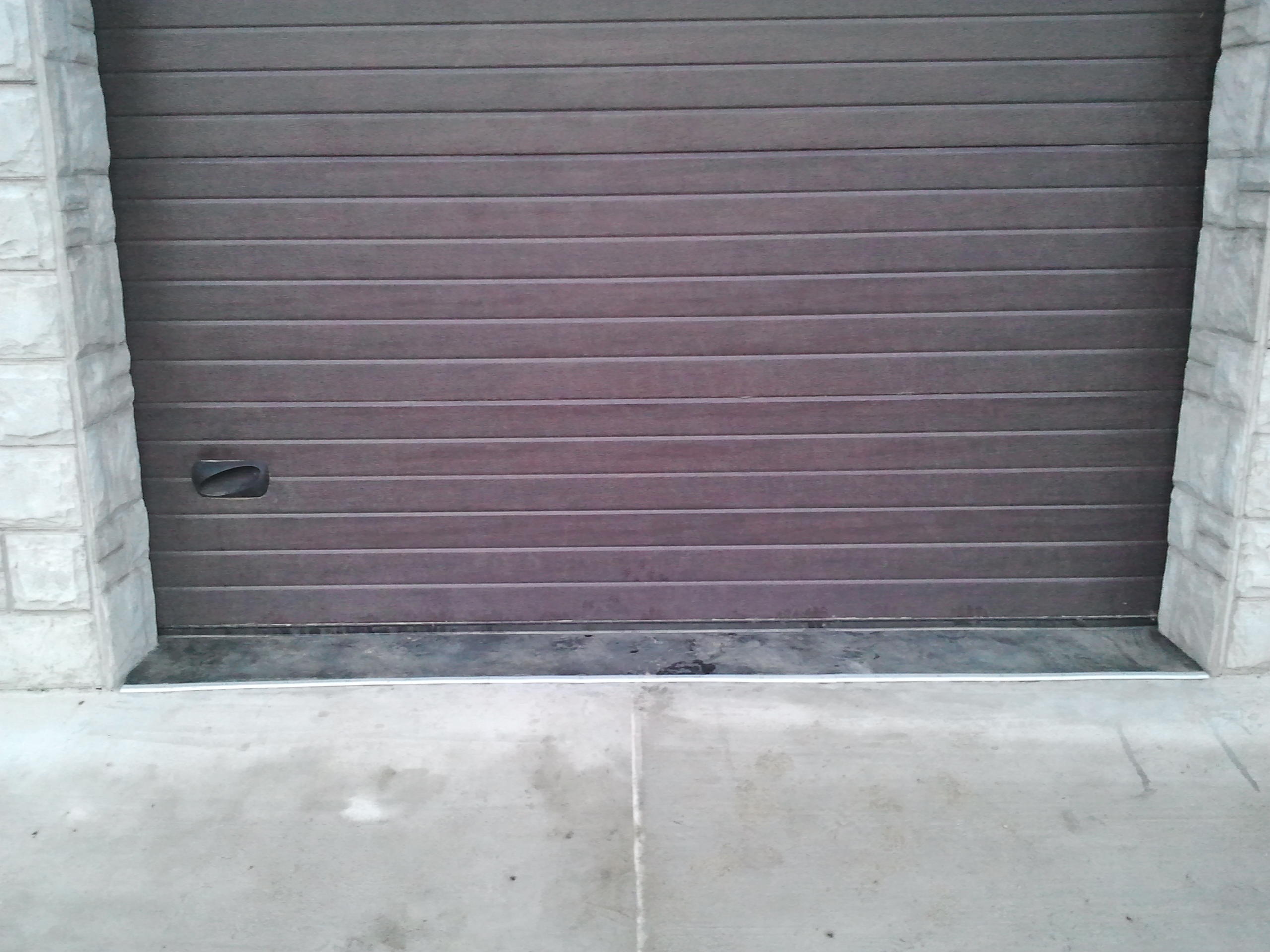

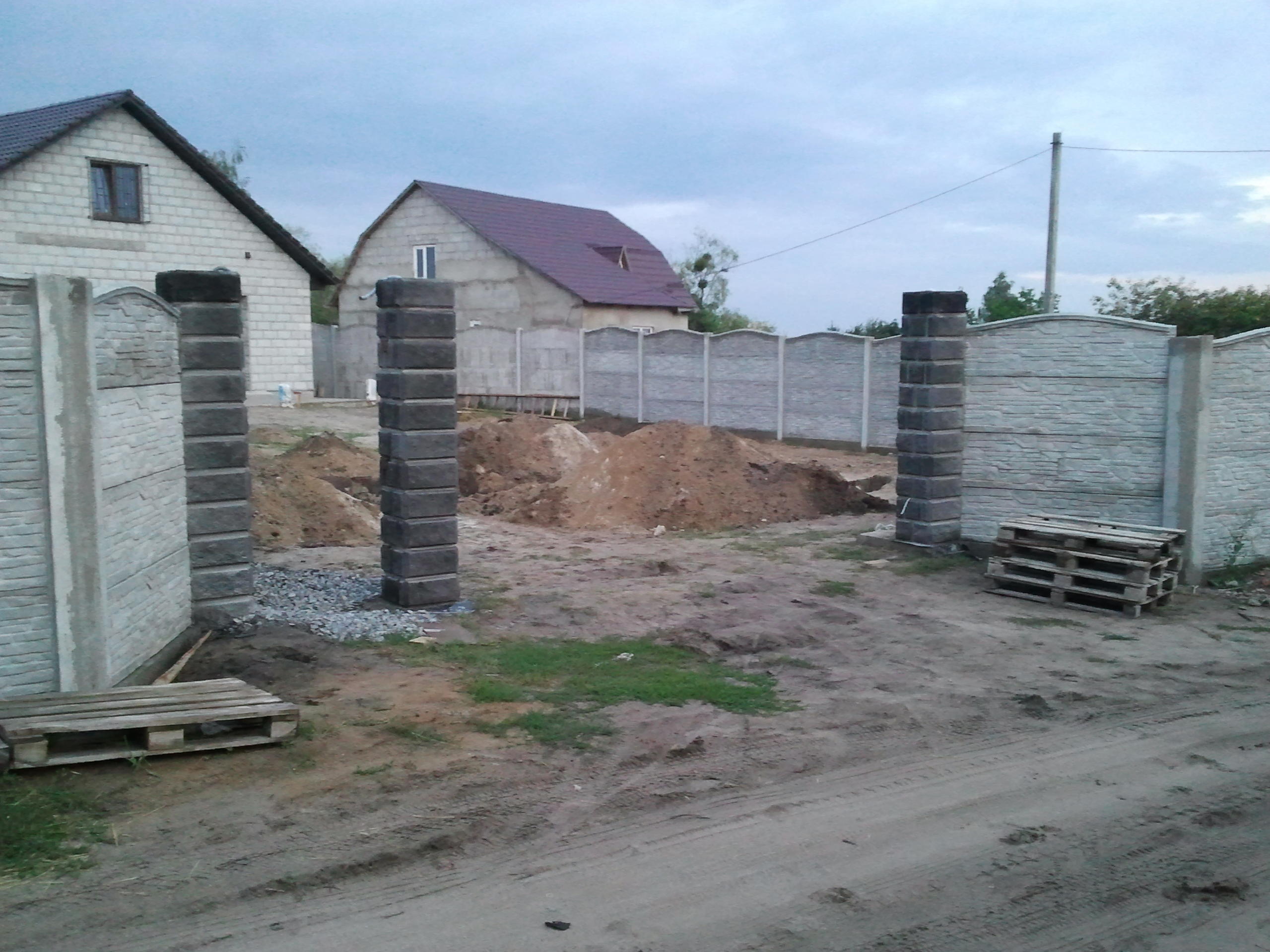

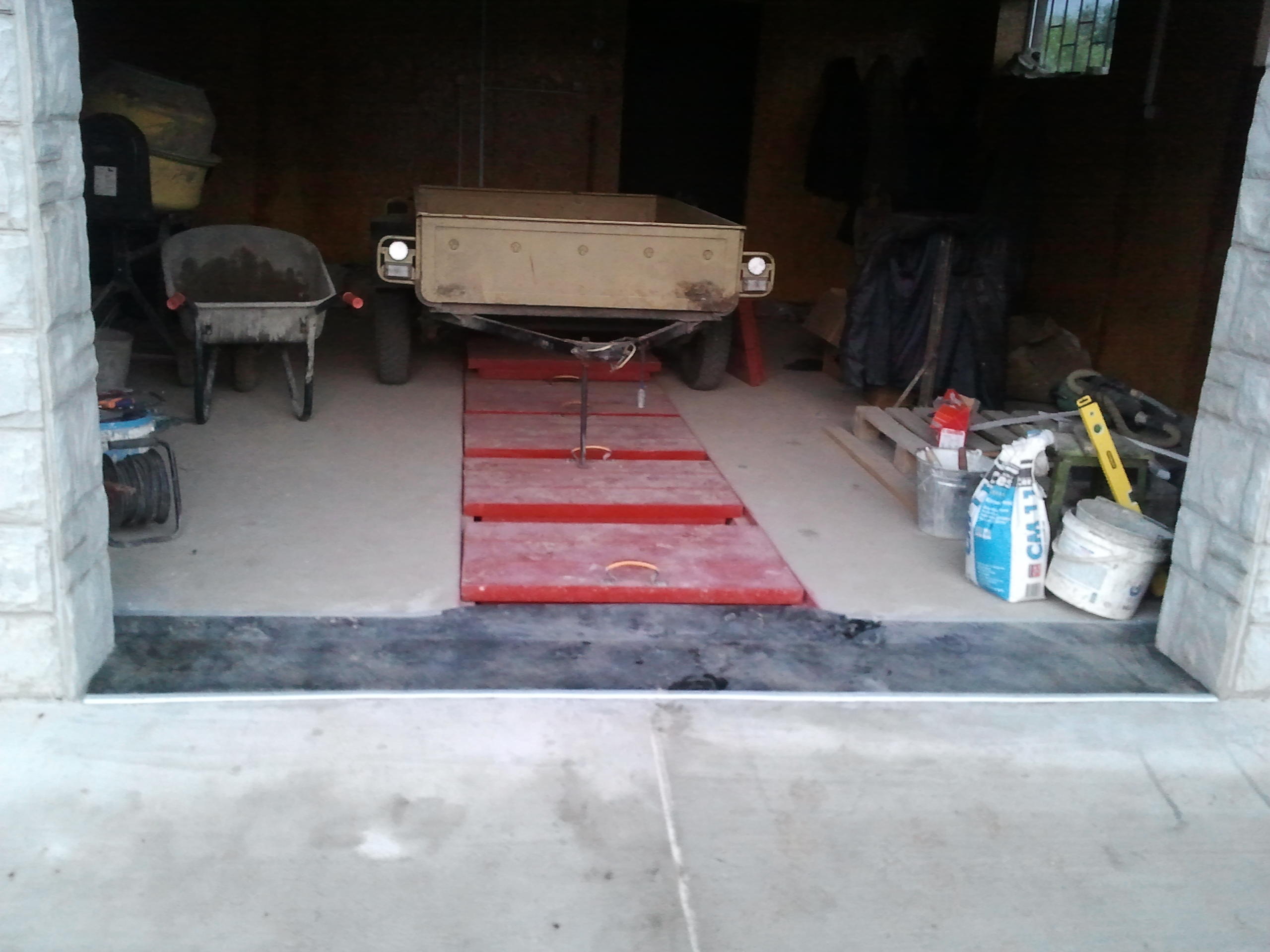

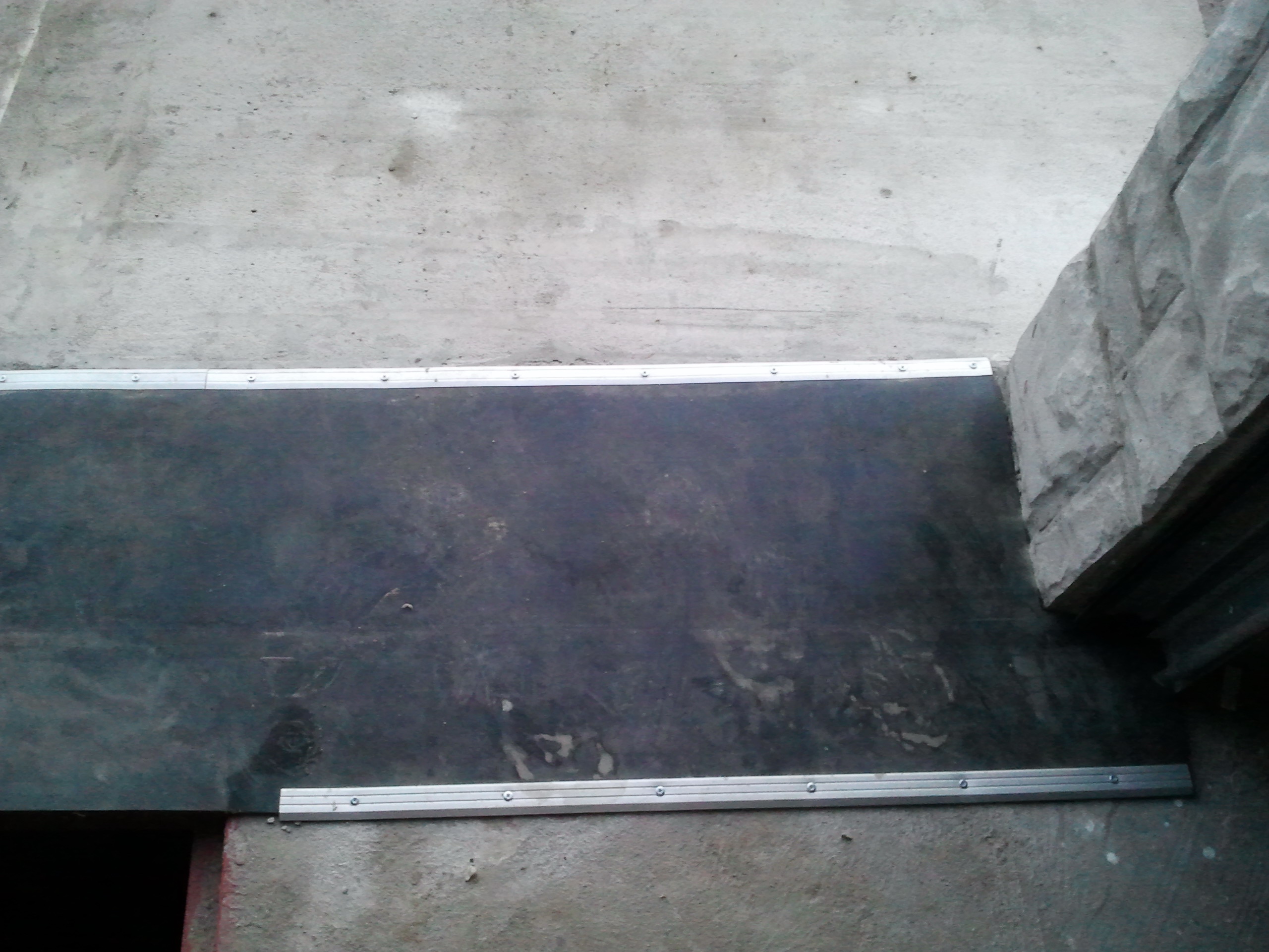

SergeUA Опубліковано: 14 серпня 2013 Автор Поділитись Опубліковано: 14 серпня 2013 Почти закончен забор. Осталось только подмазать пару мест и ворота поставить. Пока все выглядит так: Вот теперь думаю... увеличивать ли высоту столбов еще на один блок? А то я их купил, а теперь не знаю, ставить, или нет??? Будут еще крышки... Оформил низ ворот гаража, положил транспортерную ленту. Будет легко лед скалывать да и резиновая полоса снизу ворот будет хорошо прилегать 1 Посилання на коментар Поділитися на інших сайтах More sharing options...

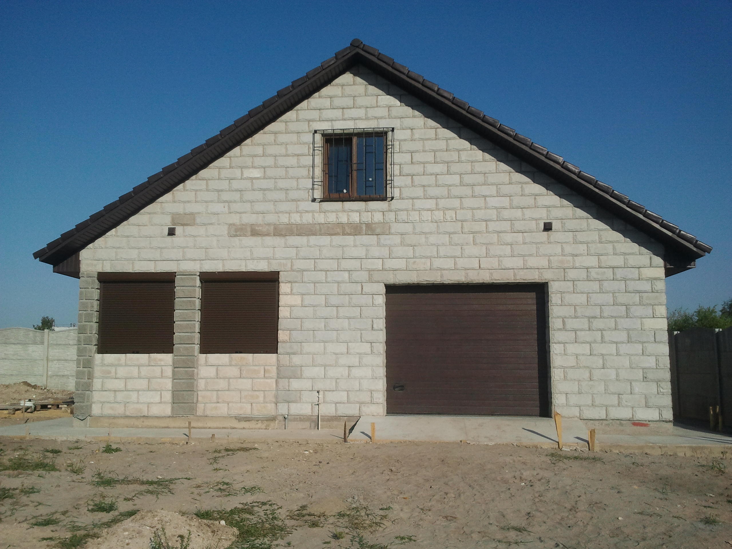

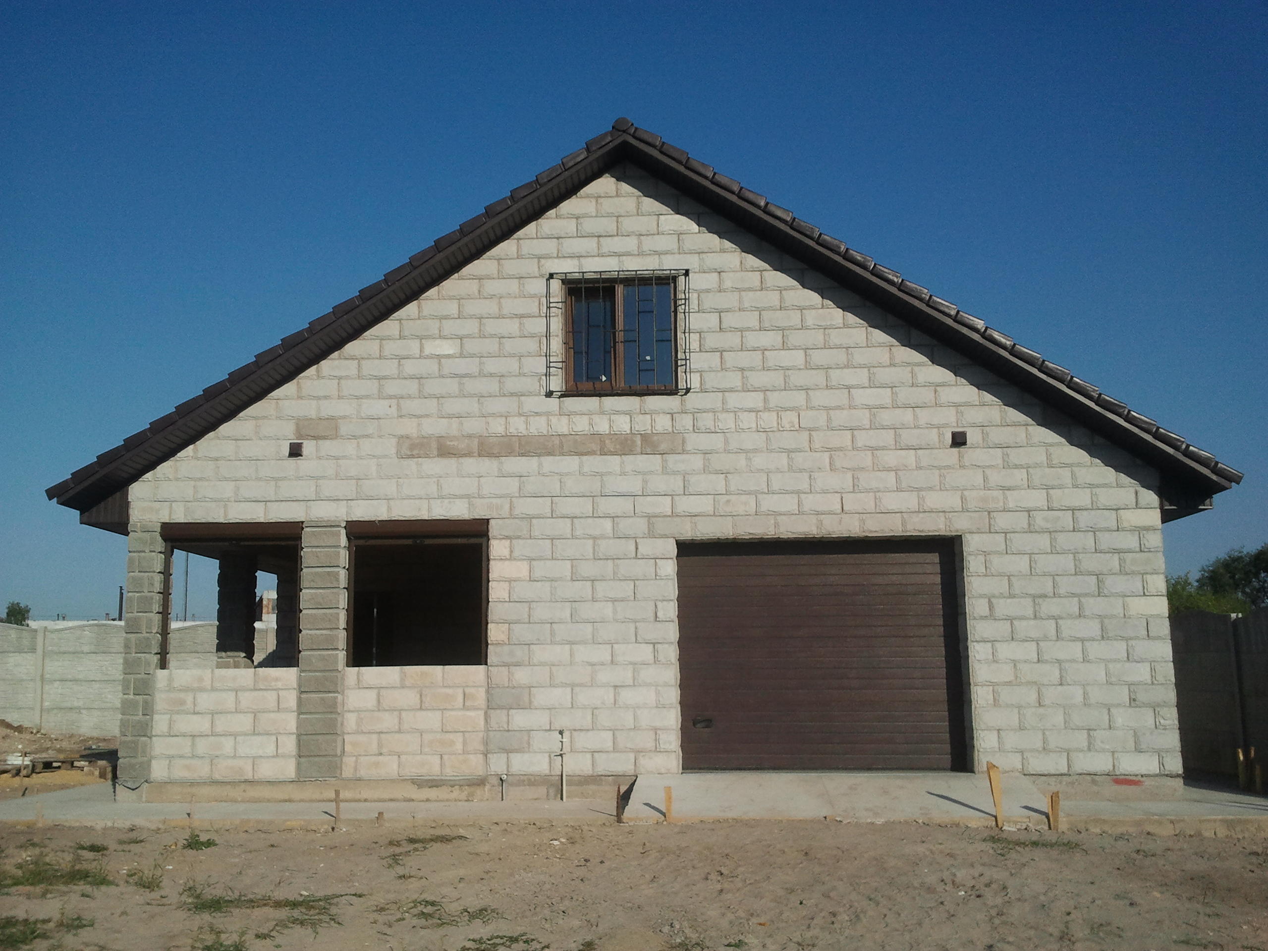

SergeUA Опубліковано: 20 серпня 2013 Автор Поділитись Опубліковано: 20 серпня 2013 Открытая веранда это очень классно... Однако... бывает ветер и дождь а у нас северо-западные ветра сильные... с веранды просто сдувает... а зимой еще и снега по самые помидоры... Начал сушить мозг, как закрыться от всего этого безобразия... а ведь открытая веранда это так классно Думал поставить сдвижную раму в одно стекло... но вы видели сколько она стоит?!?!?! (ранимым и нежным особам по ссылке не ходить! ;) ) Обычные окна... парилка будет... И тут подруга жены, которая была в гостях говорит: "Поставьте роллеты...!" Подумали.. и поставили :D Открыто: Закрыто: Теперь не страшен не дождь, не вьюга ;) Удачи всем 3 Посилання на коментар Поділитися на інших сайтах More sharing options...
Luko Опубліковано: 20 серпня 2013 Поділитись Опубліковано: 20 серпня 2013 Теперь не страшен не дождь, не вьюга а при закрытых темновато там, да? Посилання на коментар Поділитися на інших сайтах More sharing options...
SergeUA Опубліковано: 21 серпня 2013 Автор Поділитись Опубліковано: 21 серпня 2013 а при закрытых темновато там, да? При закрытых - темно, естественно... но для этого, и для вечерних поседелок, есть освещение. Т.е. его еще нет, но оно точно будет и скоро План в голове готов Вообще роллеты - это для всякого форсмажора и зимы, в остальное время при нормальной погоде режим веранды - открытый. А то хотели не так давно шашлычком побаловаться... такой ветрище был... один песок на зубах... были вынуждены в гараж перебраться... а там еще грязно 1 Посилання на коментар Поділитися на інших сайтах More sharing options...

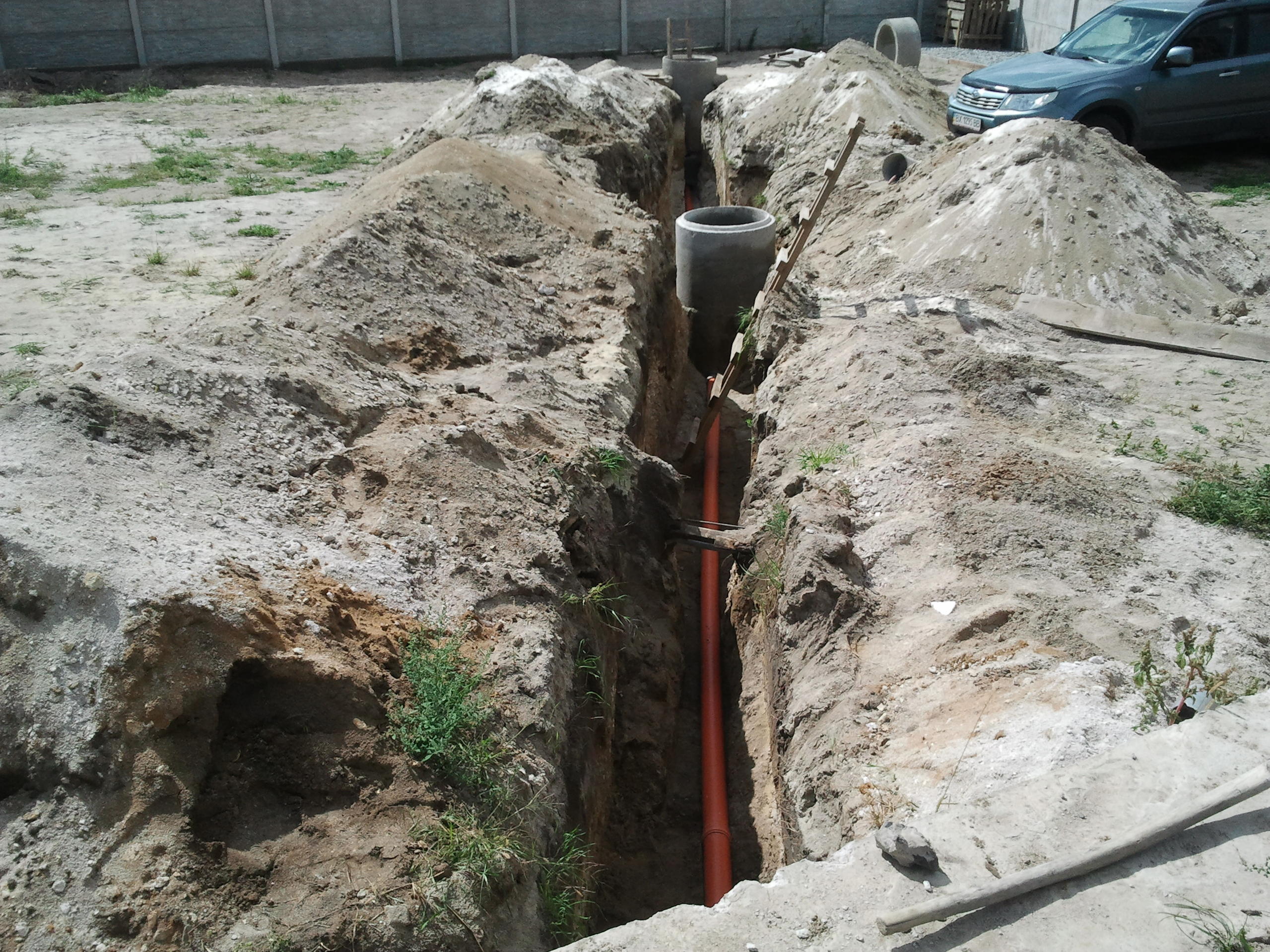

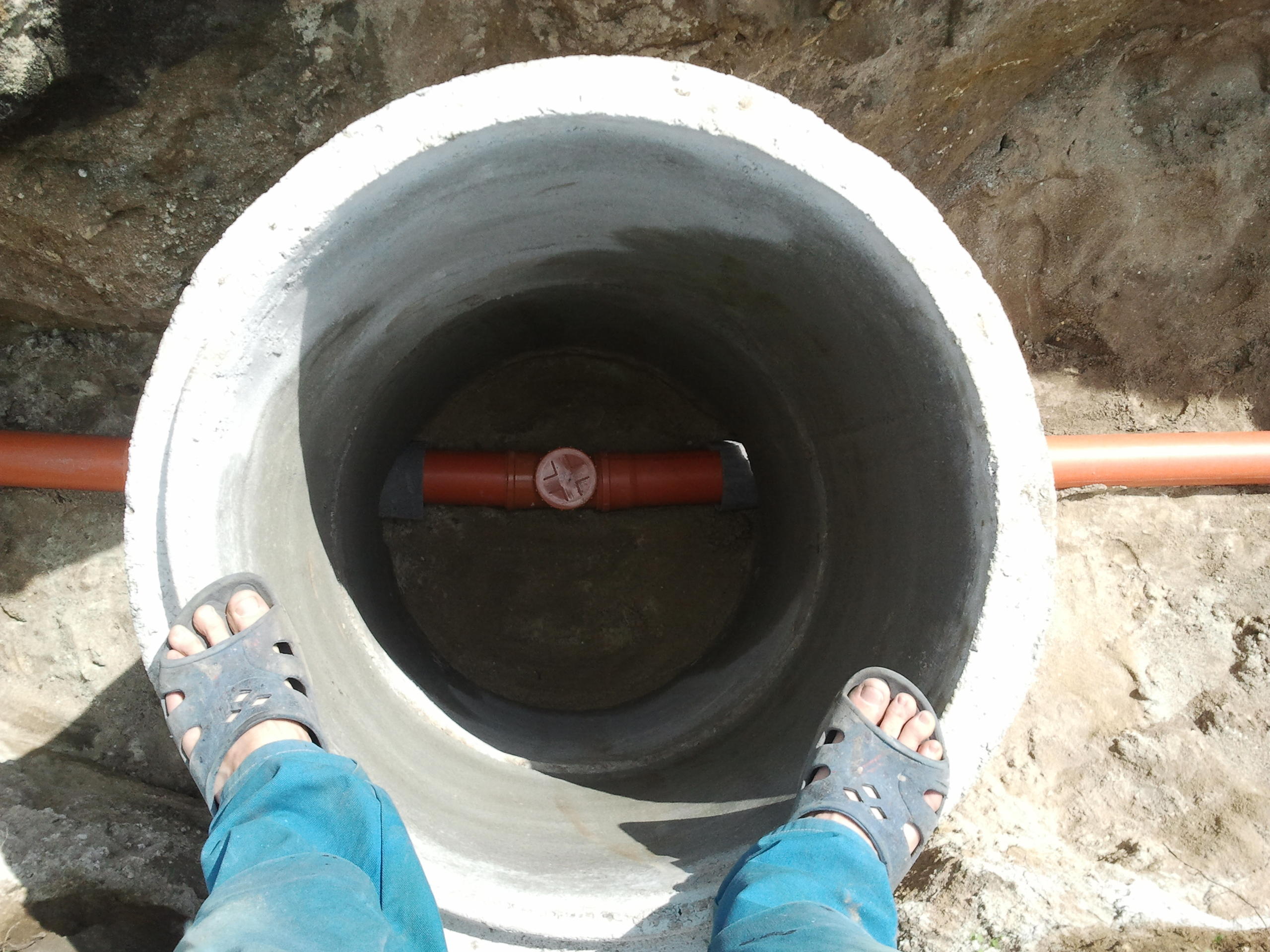

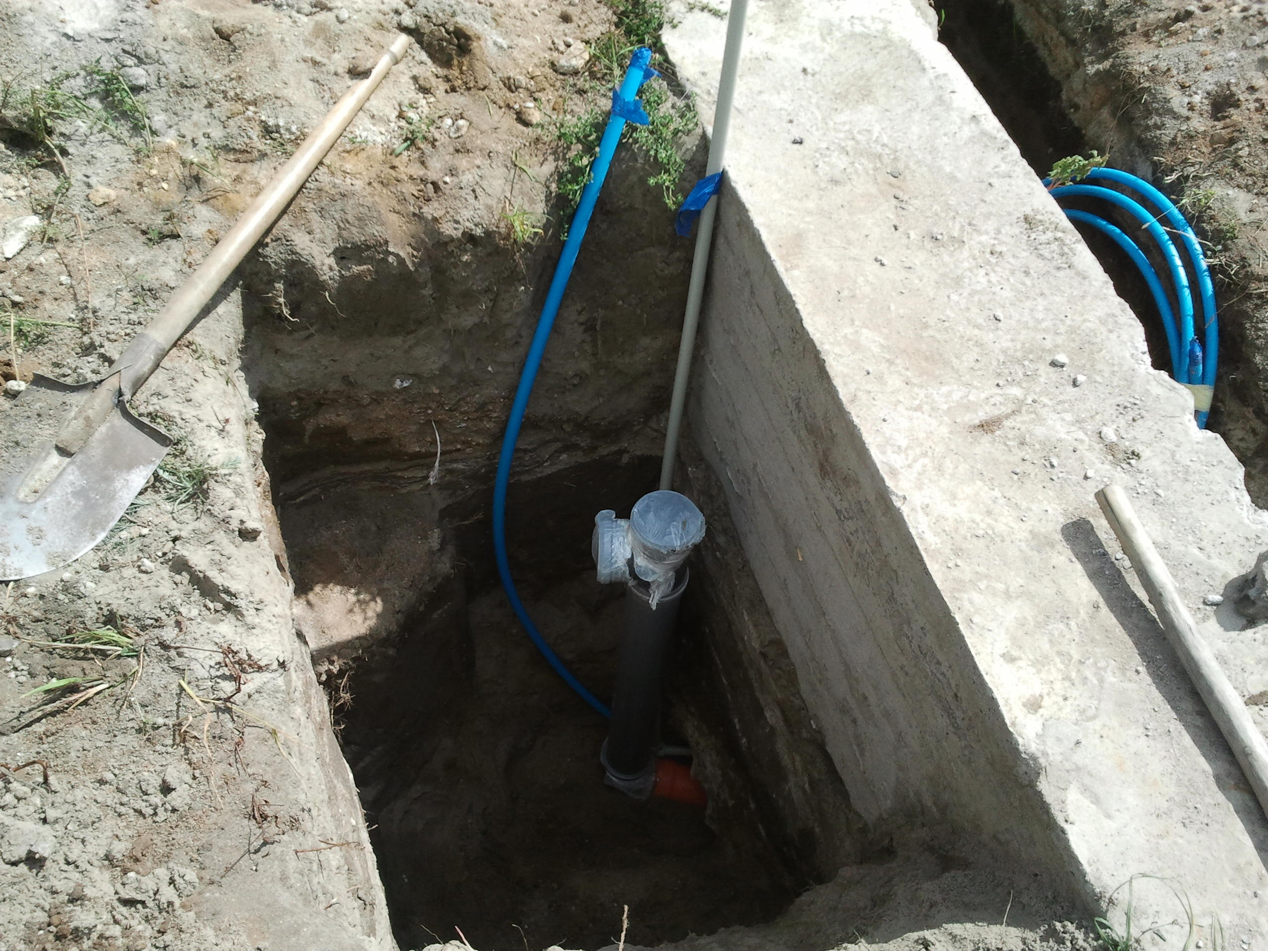

SergeUA Опубліковано: 31 серпня 2013 Автор Поділитись Опубліковано: 31 серпня 2013 Дошли руки до канализации для основного дома. Дабы в будущем не копать участок решил сделать сейчас. Причем решил кидать отдельную ветку в септик от дома, а не объединять ветку канализации от бани с домом. Отдельные ветки будут надежнее... Общий вид. По середине ветки сделал колодец с ревизией, а то мало ли чего может быть... а так можно будет прочистить. Также провел воду в дом от скважины. Завел две ветки, одна из них, синяя труба, резервная... на всякий случай... Свернутая бубликом труба в траншее - вода для полива западной части участка... воду развожу сразу во все концы участка, потом шланги таскать меньше придется. 1 Посилання на коментар Поділитися на інших сайтах More sharing options...
Aleksandr17 Опубліковано: 3 вересня 2013 Поділитись Опубліковано: 3 вересня 2013 SergeUA, Какая длина трубы канализации, от дома до септика? Посилання на коментар Поділитися на інших сайтах More sharing options...
SergeUA Опубліковано: 3 вересня 2013 Автор Поділитись Опубліковано: 3 вересня 2013 SergeUA, Какая длина трубы канализации, от дома до септика? Длина труб 20 метров. Посилання на коментар Поділитися на інших сайтах More sharing options...

Aleksandr17 Опубліковано: 4 вересня 2013 Поділитись Опубліковано: 4 вересня 2013 Длина труб 20 метров. Понятно. Просто по нормах, от последней прочистки в доме до смотрового колодца макс.расстояние = 12,0м. Хорошо, что сделали ревизию, можно хоть прочистить длинный участок. Добавлено через 1 минуту У меня дом строится меньше Вашего гаража Да и рядом соседский по-меньше будет:D Посилання на коментар Поділитися на інших сайтах More sharing options...
