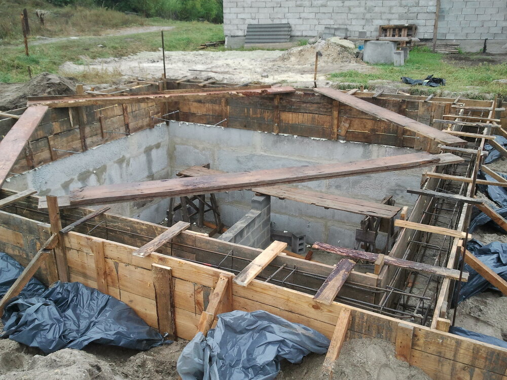

Ну вот, все швы и дырки замазаны. Завтра будут смолить под гидроизоляцию.

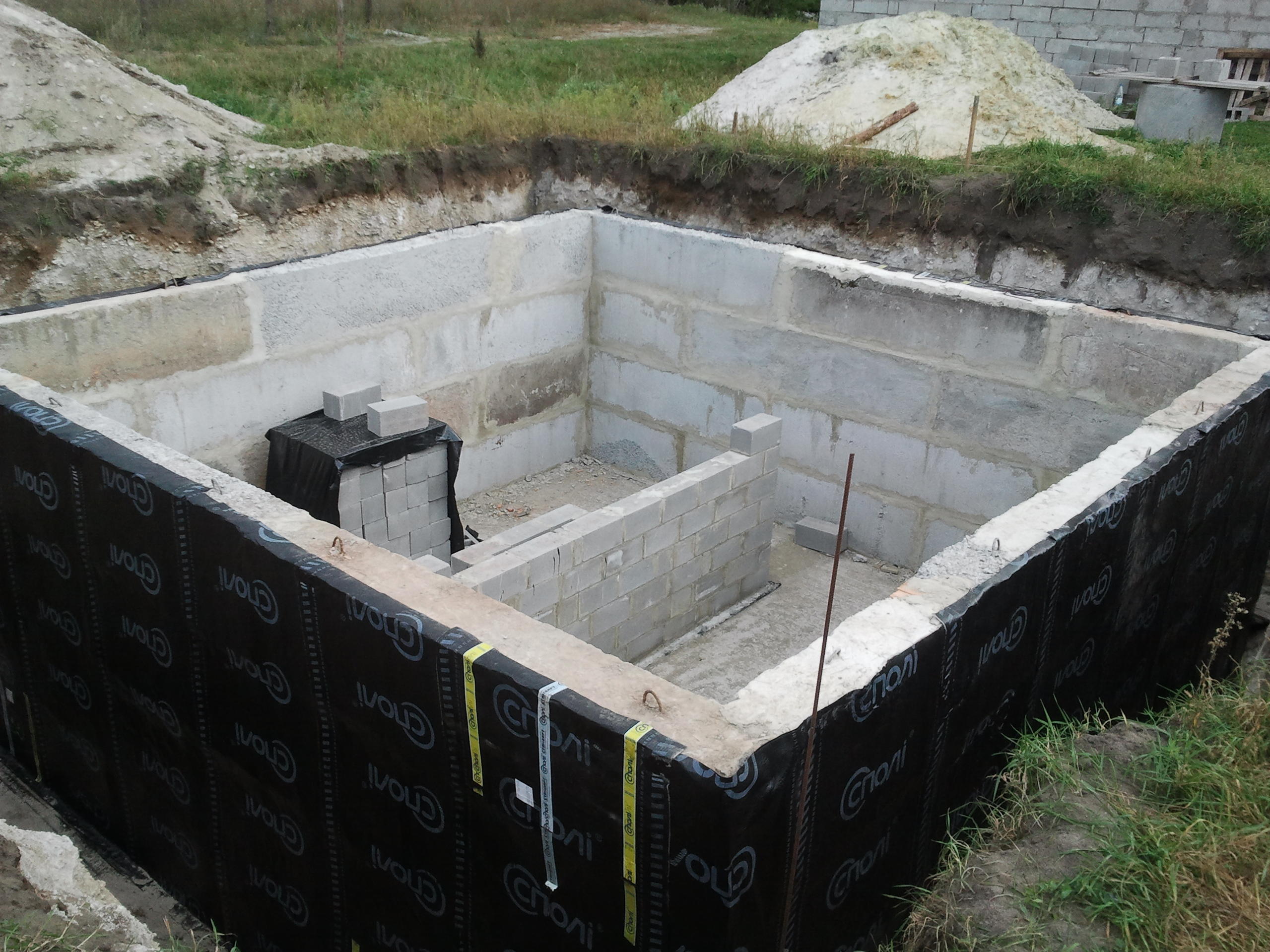

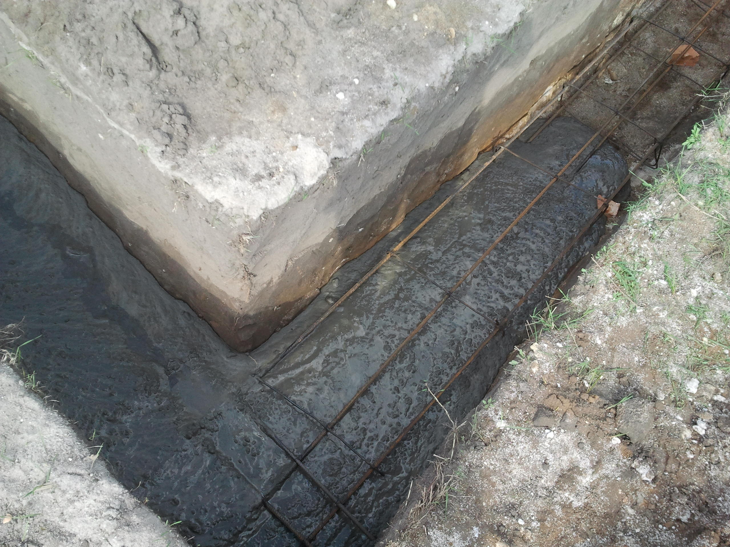

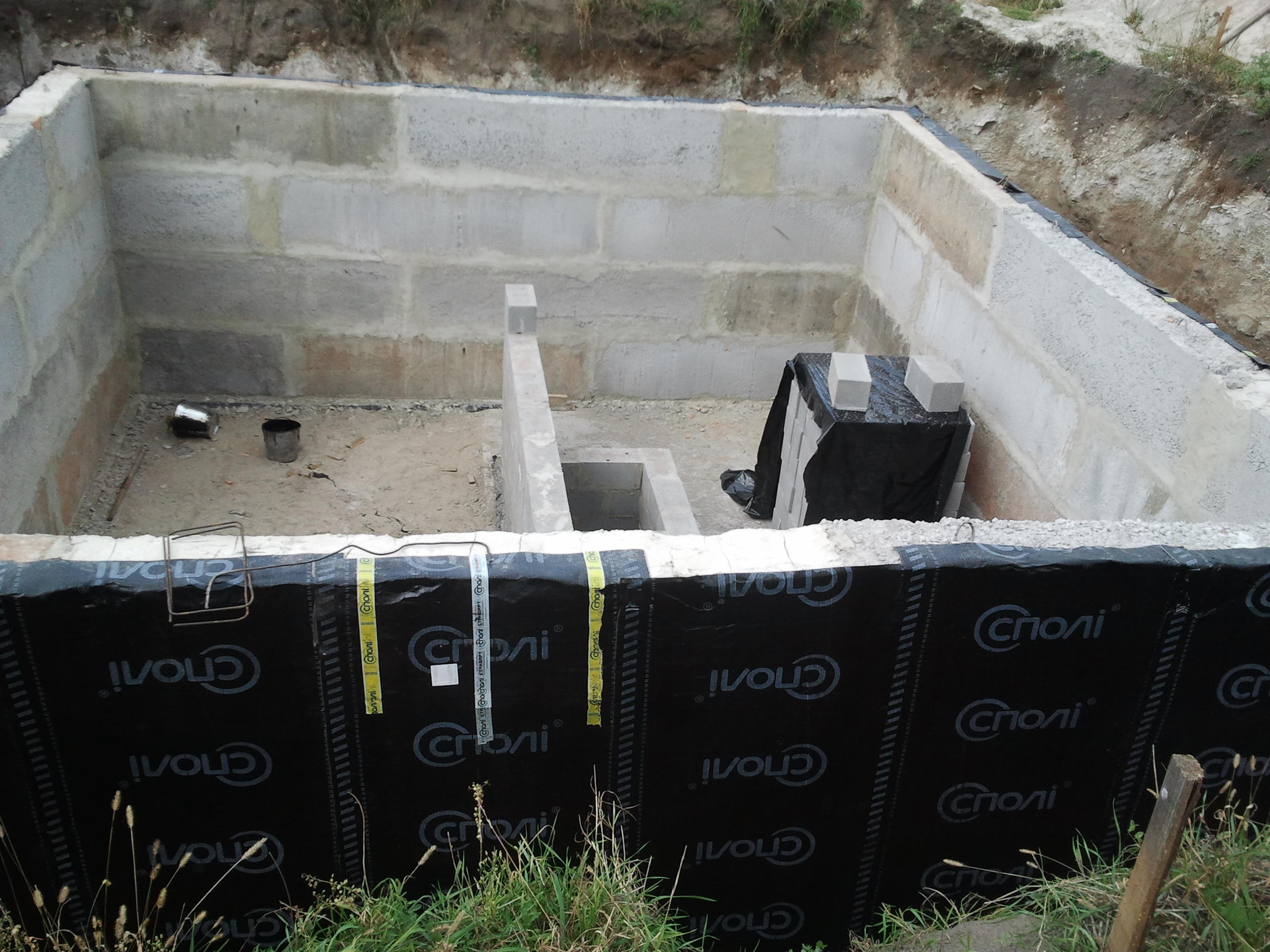

Ну вот и засмолили подвал :) Поверх еще будет два слоя полиэтилена и завтра будем засыпать.... если с экскаватором не обломится... потом опалубка под армопояс.
Сливное отверстие оставили внизу? ;)
Бассейн без перелива будет хороший после дождей :)
Так одно "поле" (где ведра валяются) - песок, без бетона ;) сдренируется...
Ну тогда и проблемы нет :) Я чегой-то подумал, что у вас все дно бетоном закатано :)

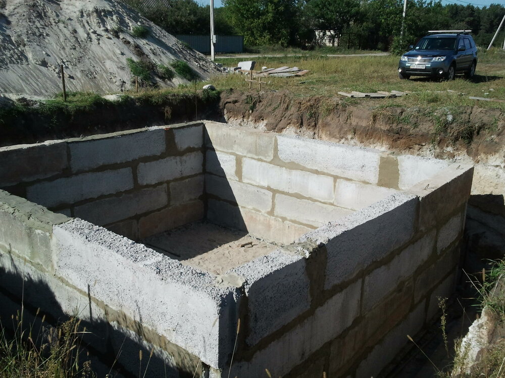

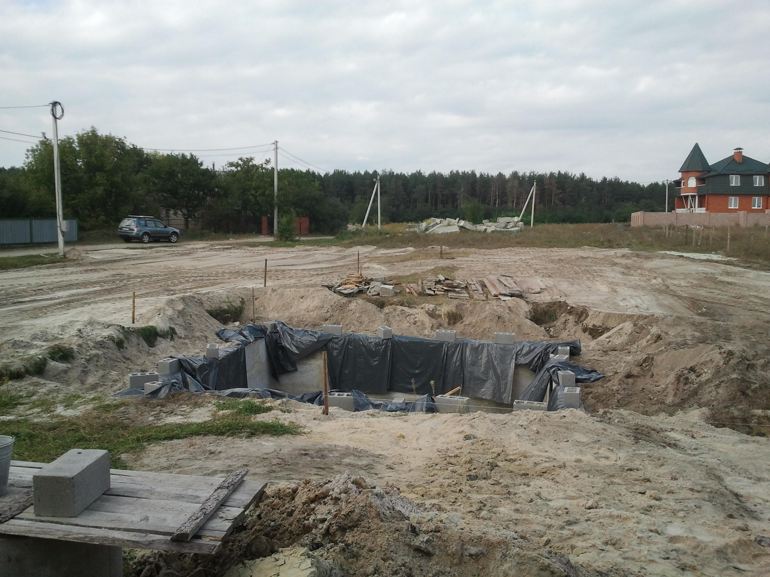

Подвал снаружи заботливо укутан пленкой и засыпан. Участок в черновом варианте распланирован. Сегодня заказал и дал задаток за теплоэффективные блоки для стен хозблока производства Полонного... рискнем ;)
А не низковат-ли цоколь для нынешнего уровня участка? :) Или планируется еще монолит на вырост?
Поверх блоков ФСБ будет армопояс около 50 см, потом плиты, а уже потом - цоколь в 45-50 см... тяжко все это... подвал всего 6х6... а мороки пипец сколько... а денег уже сожрал :o

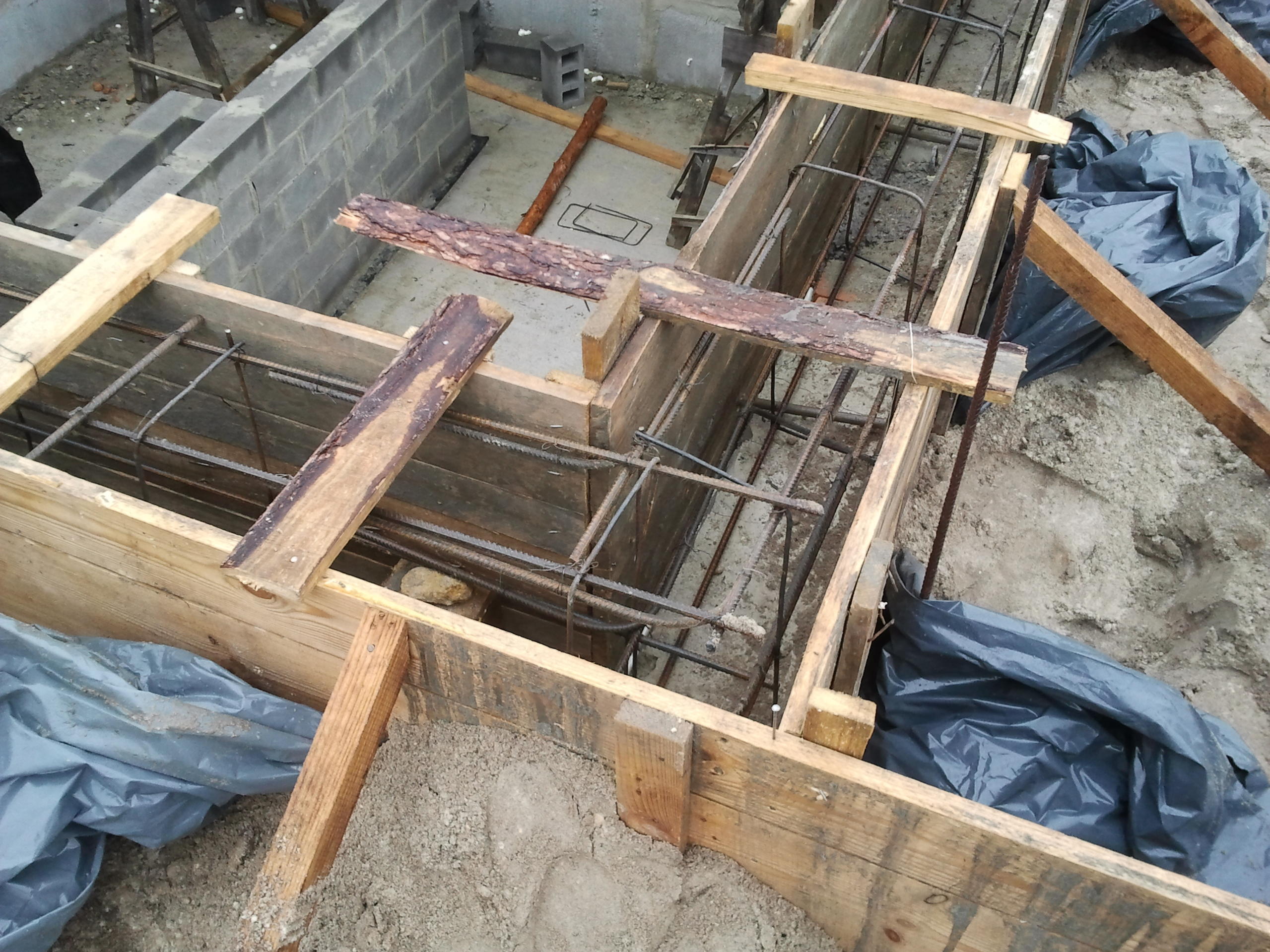

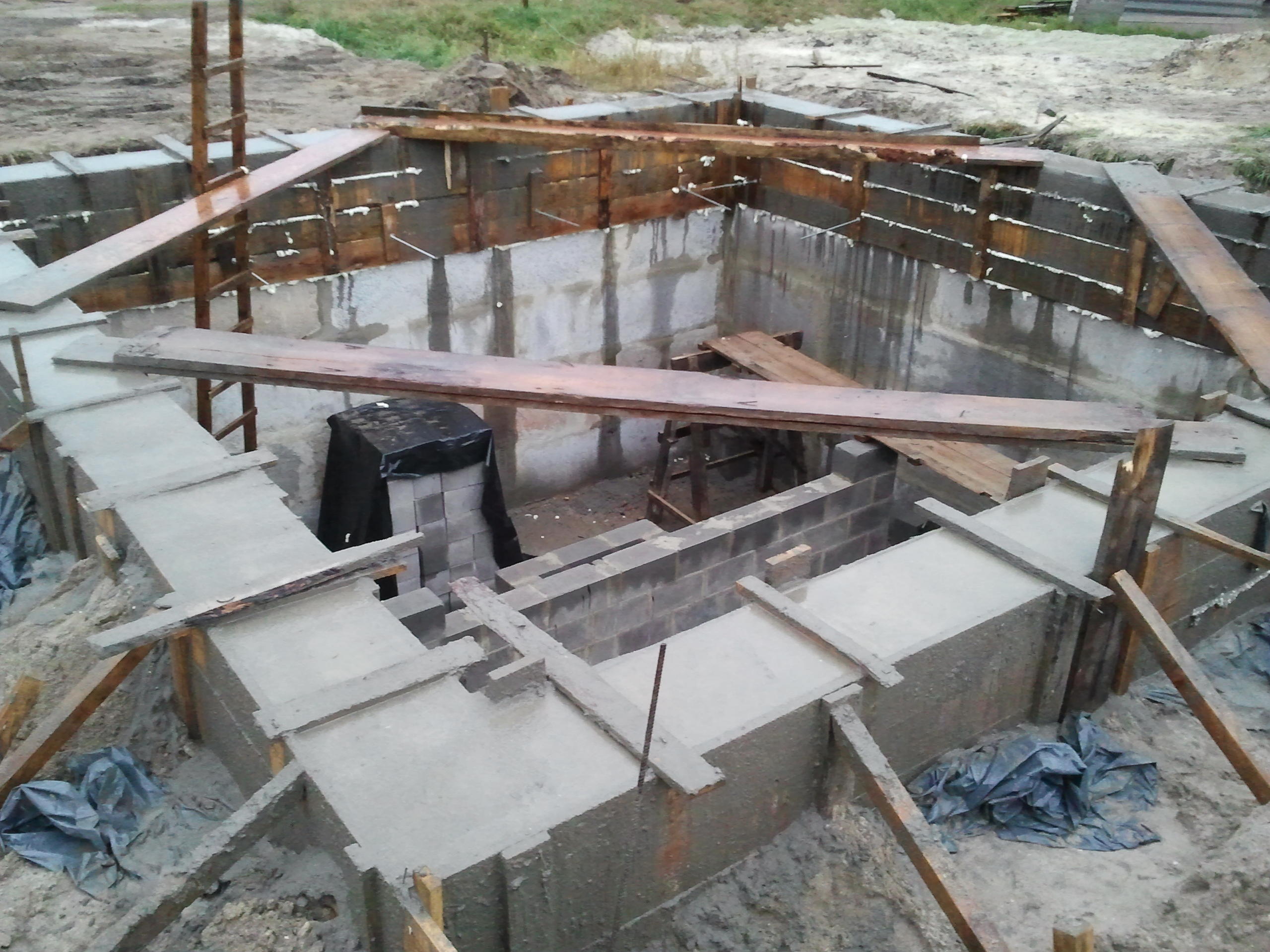

Свершилось... Залит армопояс... и опять пошел дождь. Каждый раз как заливаем бетон идет дождь Ж-)

Неделю отсутствовал... командировка, но дело не стояло...

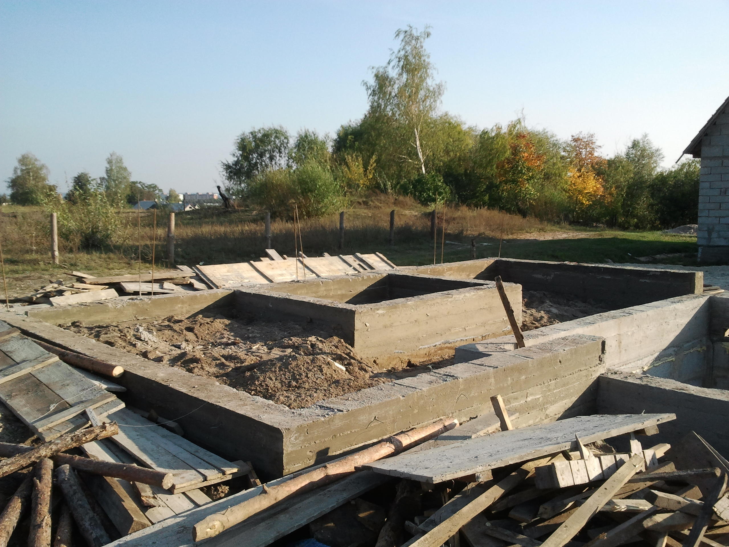

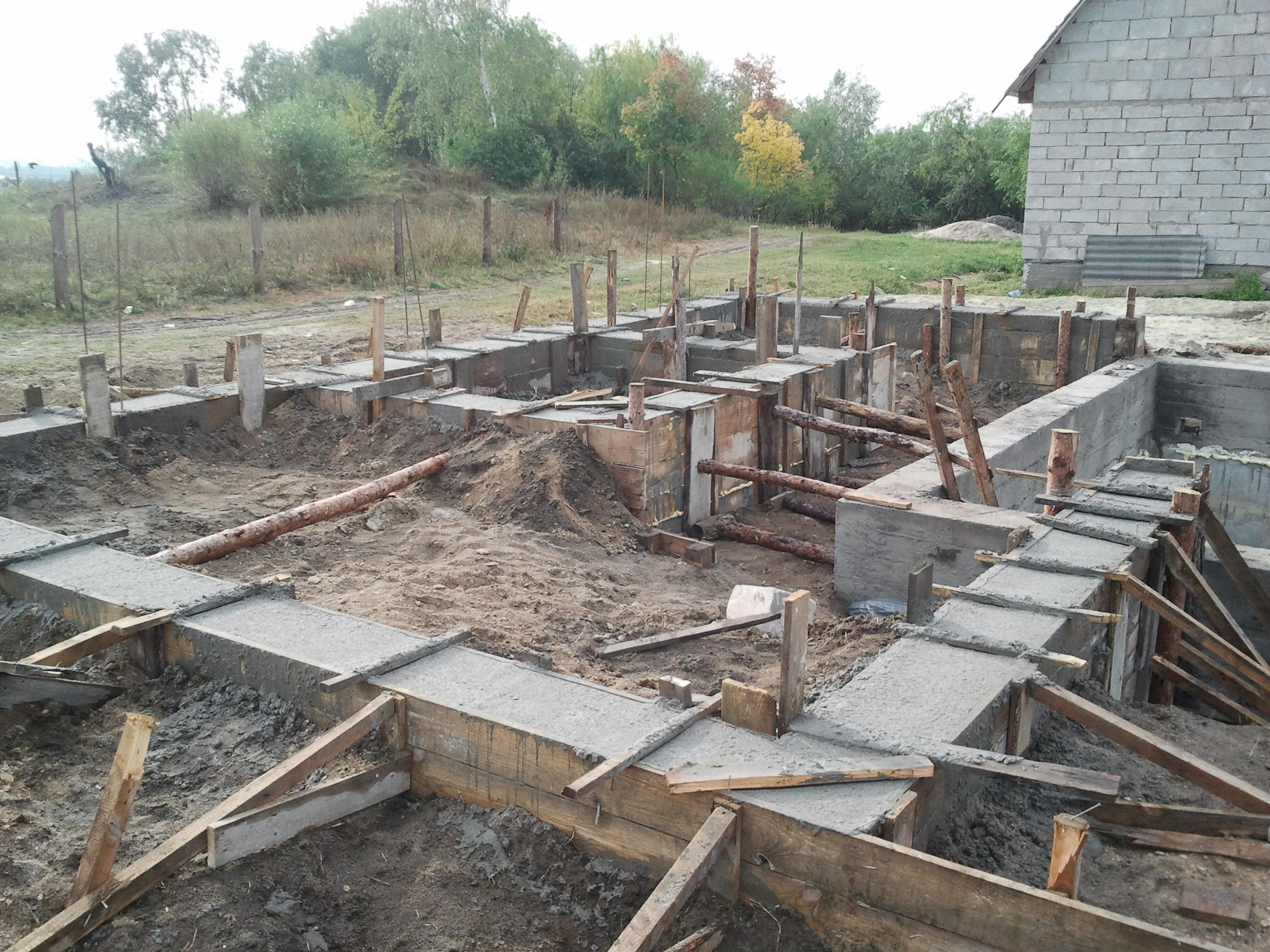

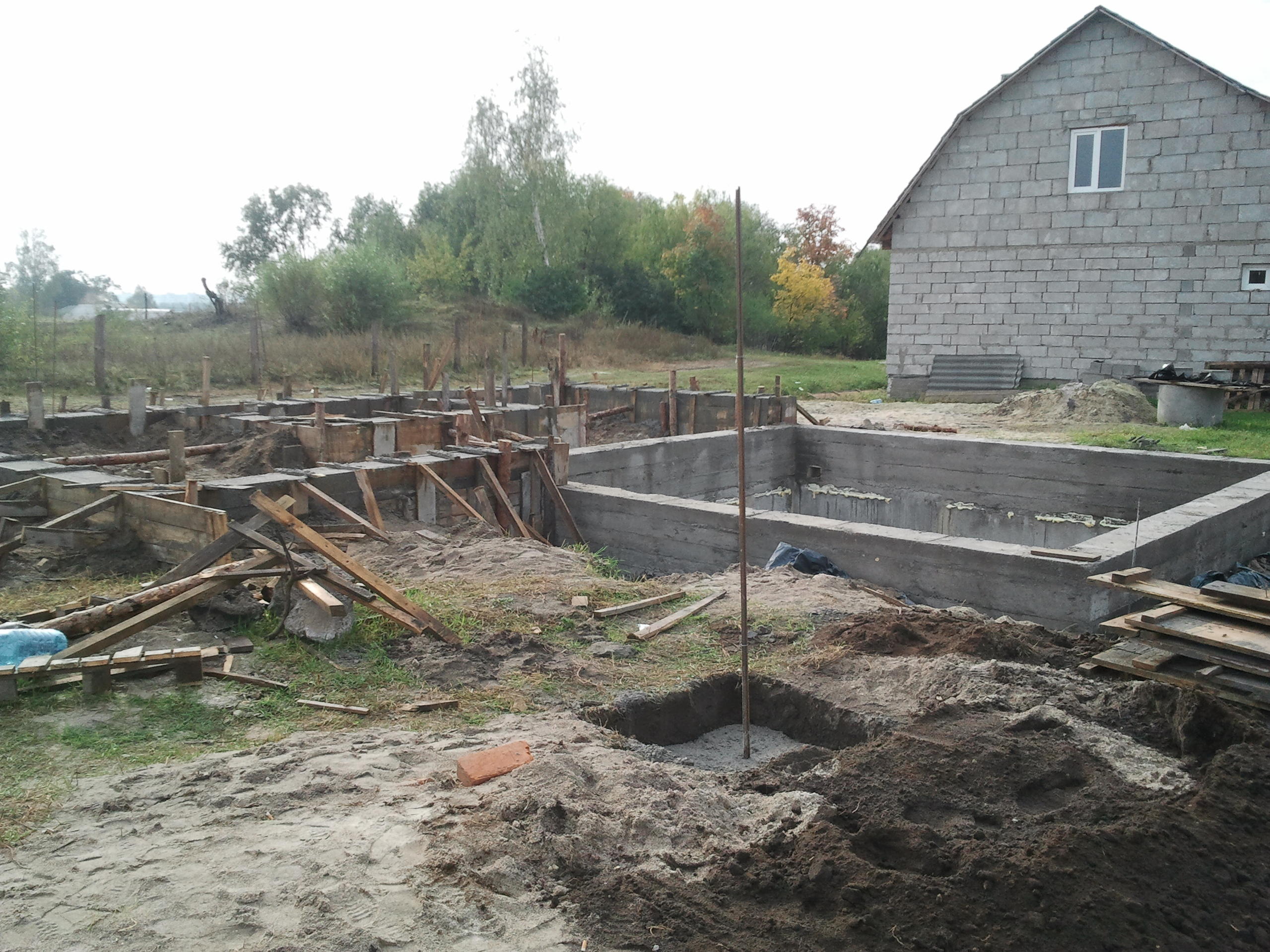

Поставлена опалубка и залит окончательно фундамент гаража-хозблока-бани. Пока страшненько...

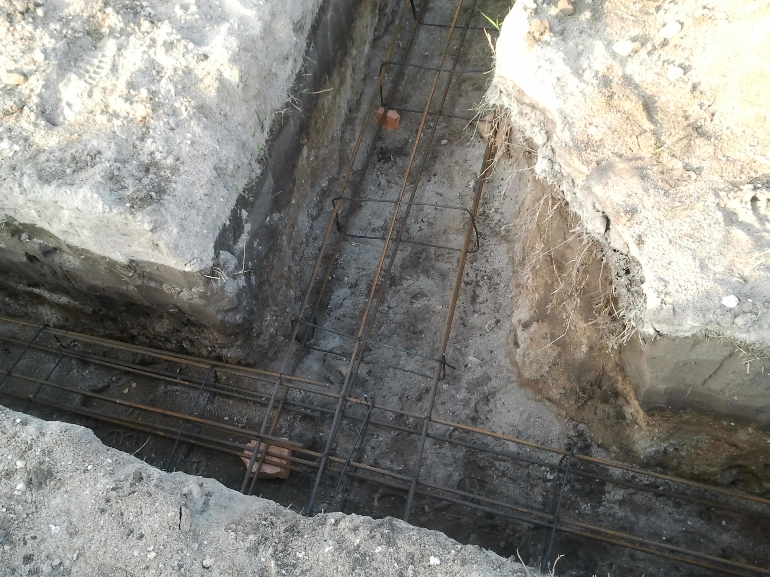

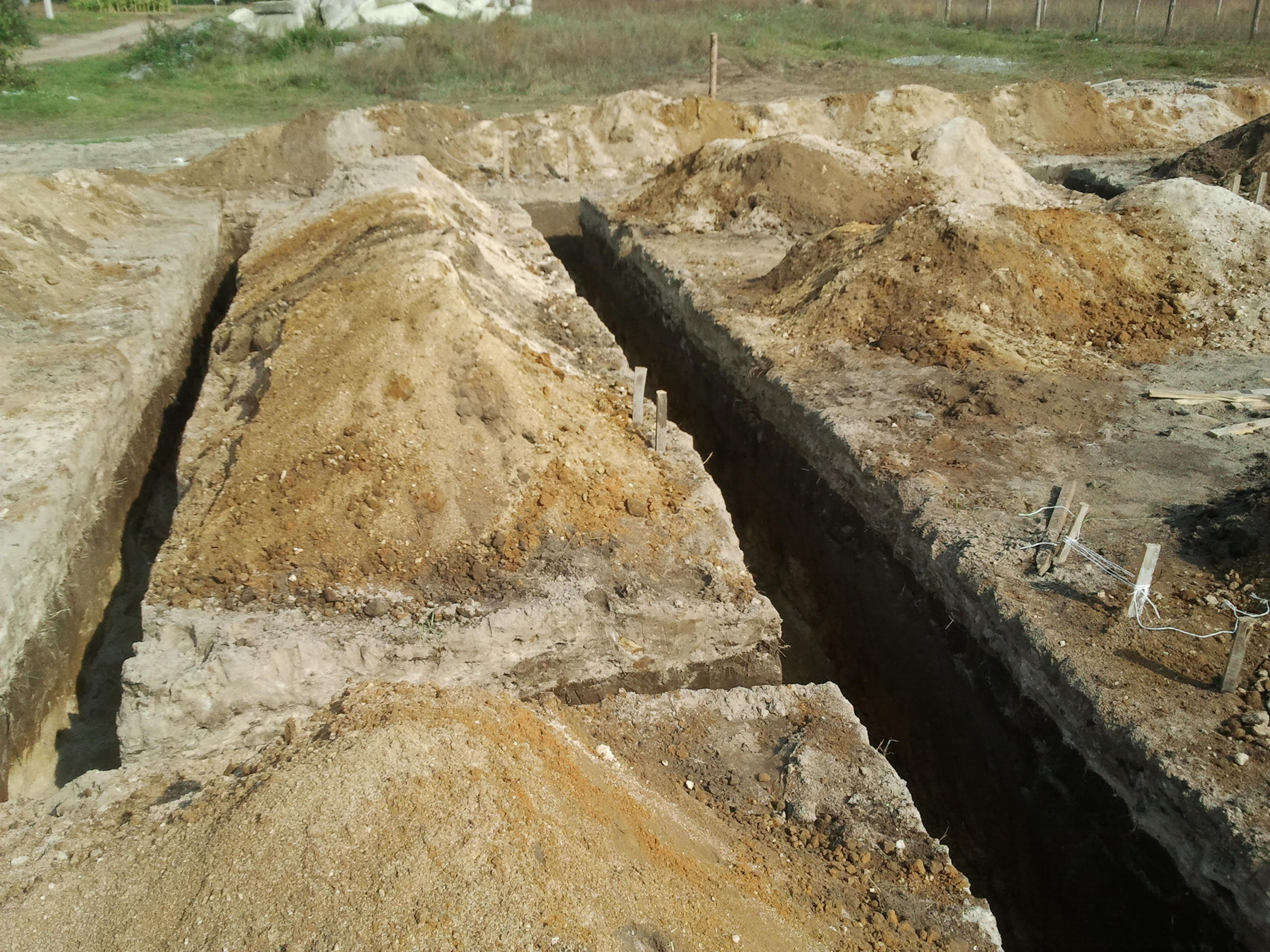

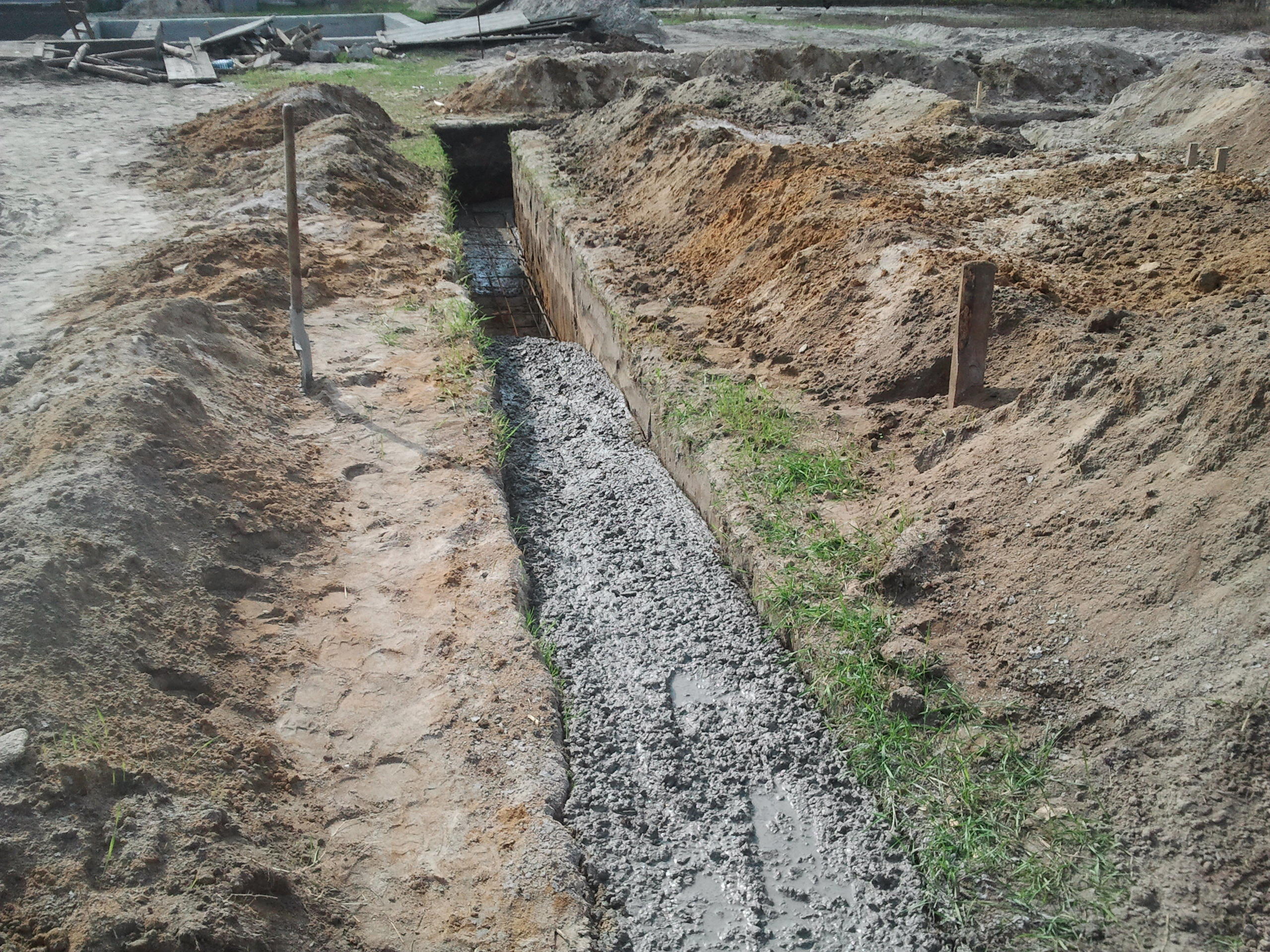

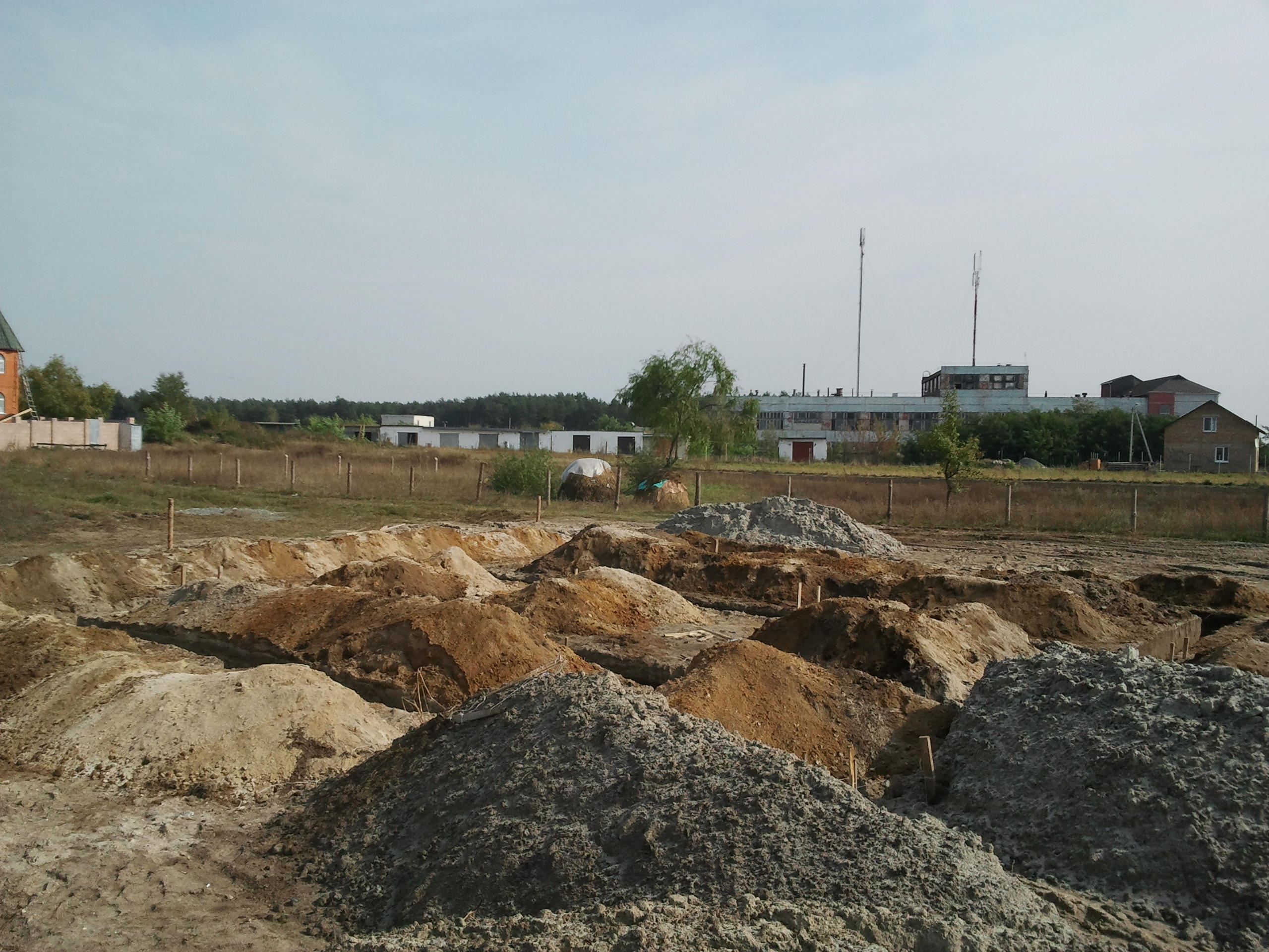

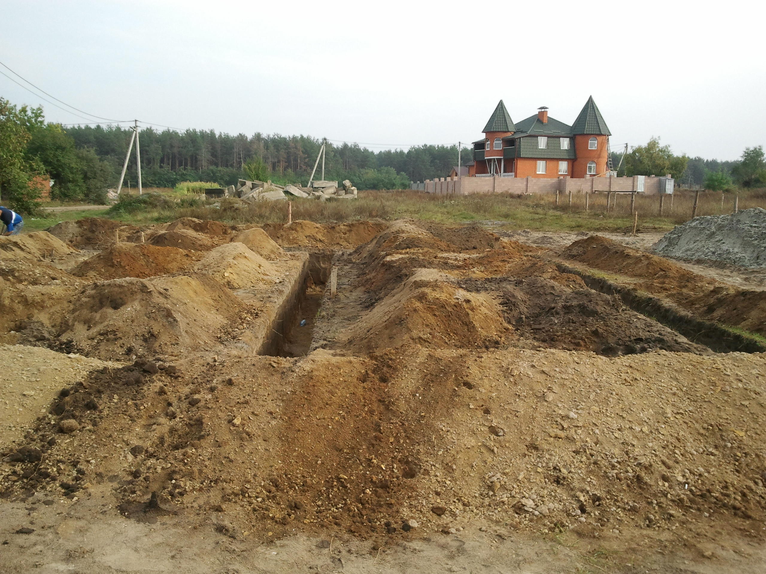

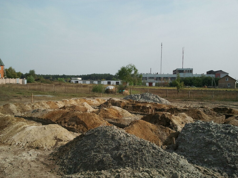

И выкопаны ленты под фундамент самого дома. Как сделать фото, чтобы все влезло? Ох и здоровый он...

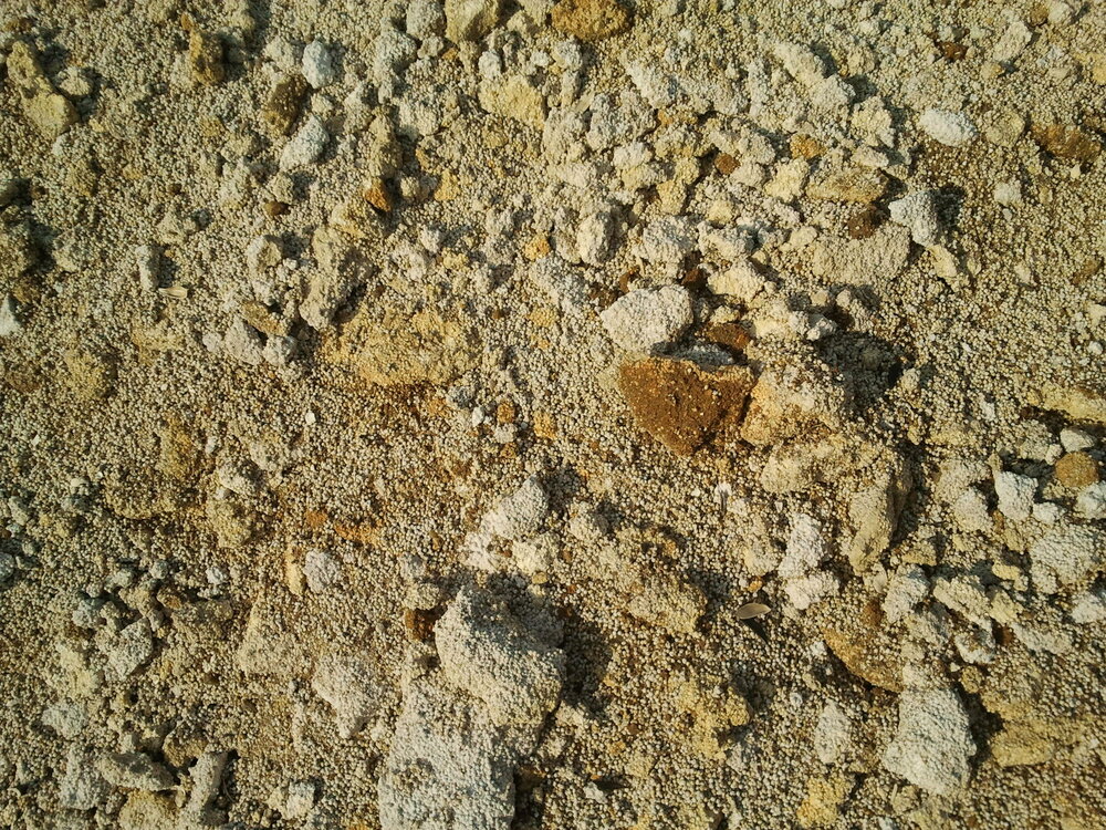

Грунт - песок и ракушняк :o Хоть бери пили и стены ставь... на фото желтенький такой... киркой бить пришлось... ОТКУДА он? :(
Грунт вот такой крупным планом. Сплошь ракушняк-известняк...

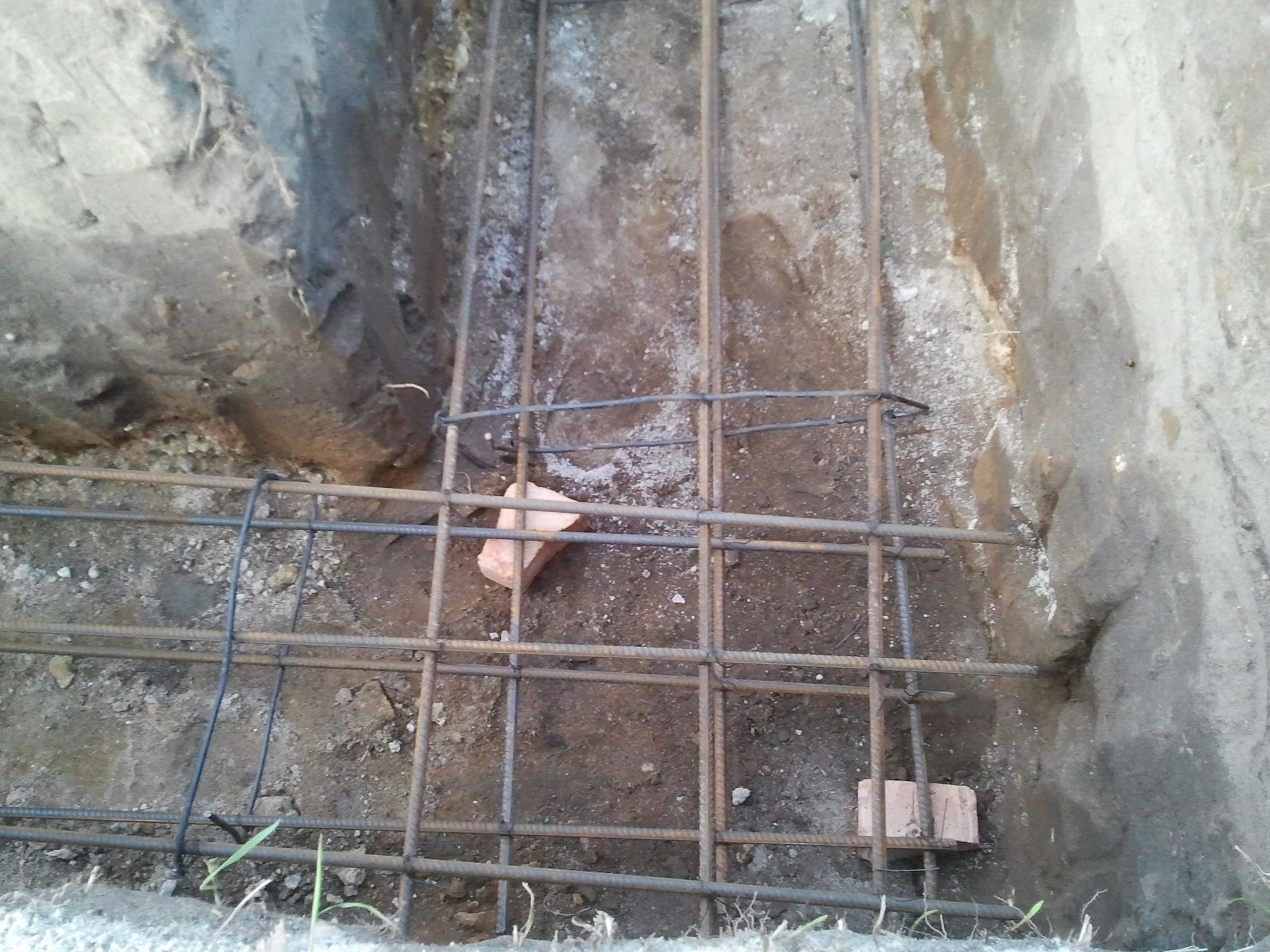

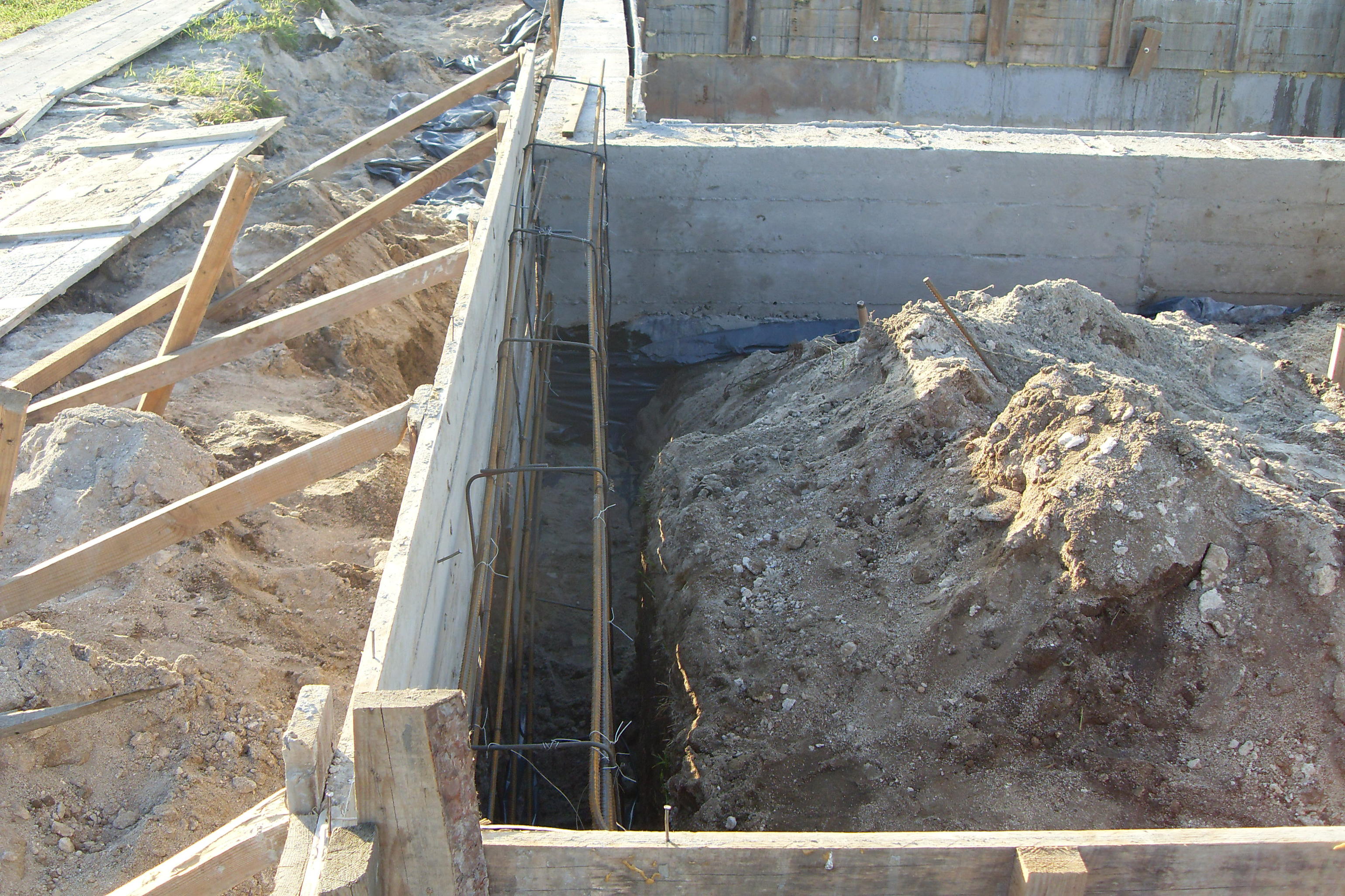

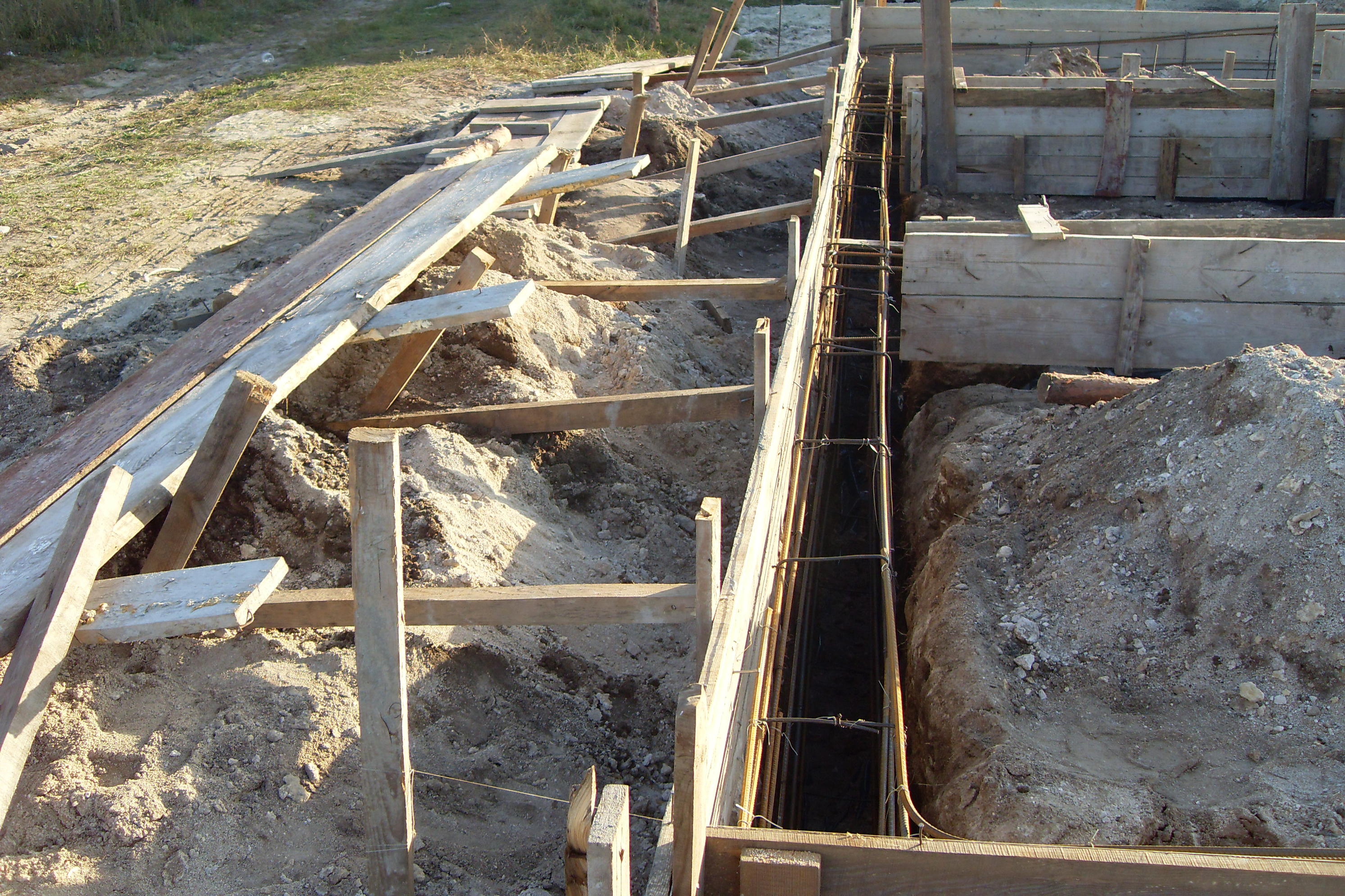

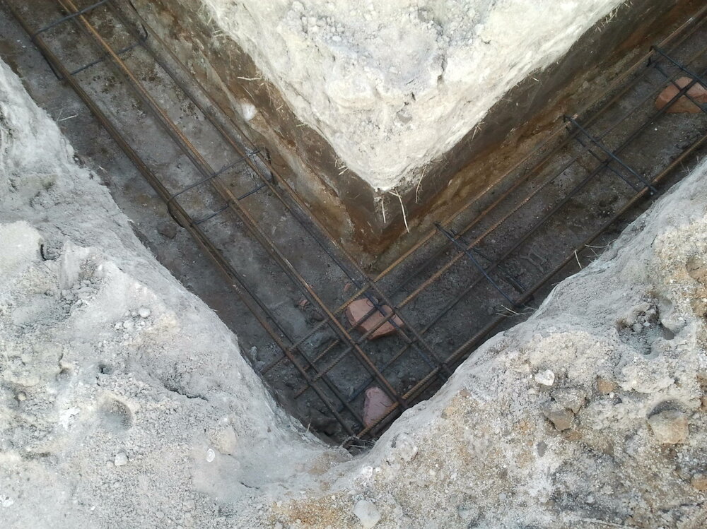

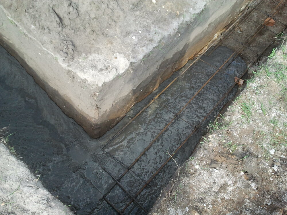

Завязали и положили арматуру Ф12мм для заливки ленты. Лить будут завтра в два этапа, вначале по уровень земли, потом опалубка и армопояс-цоколь
а углы усиливаться больше не будут? у меня заводили дополнительно арматуру на углы
Нет, уже углы усиливаться не будут ;) Уже процесс пошел Ж-)
Да и надо ли усиливать? Арматура 12 мм, 6 ниток, куда еще? На углах лежит внахлест, ширина ленты под несущими стенами 60 см, под боковыми - 50 см, так что нахлест хороший... Потом будет еще армопояс верхний высотой 50 см с такой же армировкой... да и стены я из кирпича не планировал делать.
У нас тут вообще все смотрят на меня как на богатого идиота :unknown: у нас принято лить ленту без арматуры, а уже потом когда льют армопояс-цоколь, тогда и армируют... и то не все...
Я мог вообще без арматуры остаться... она была повязана вчера и оставлена в земле... без присмотра... проходной двор... забора нет... утром обнаружилось, что ночью по арматуре топтались... наверняка присматривались.... вторую ночь она вряд ли дожила до утра...:twisted:

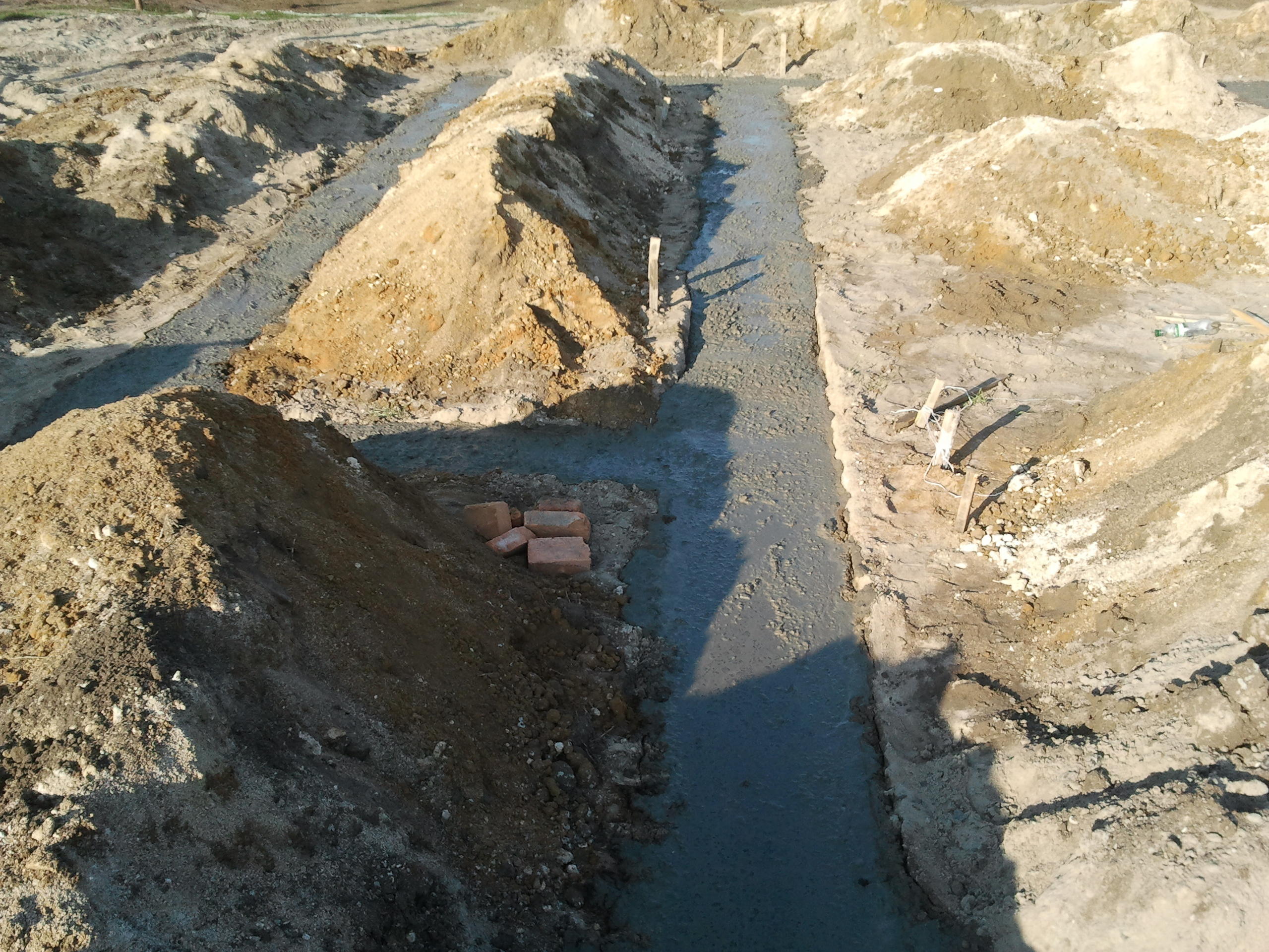

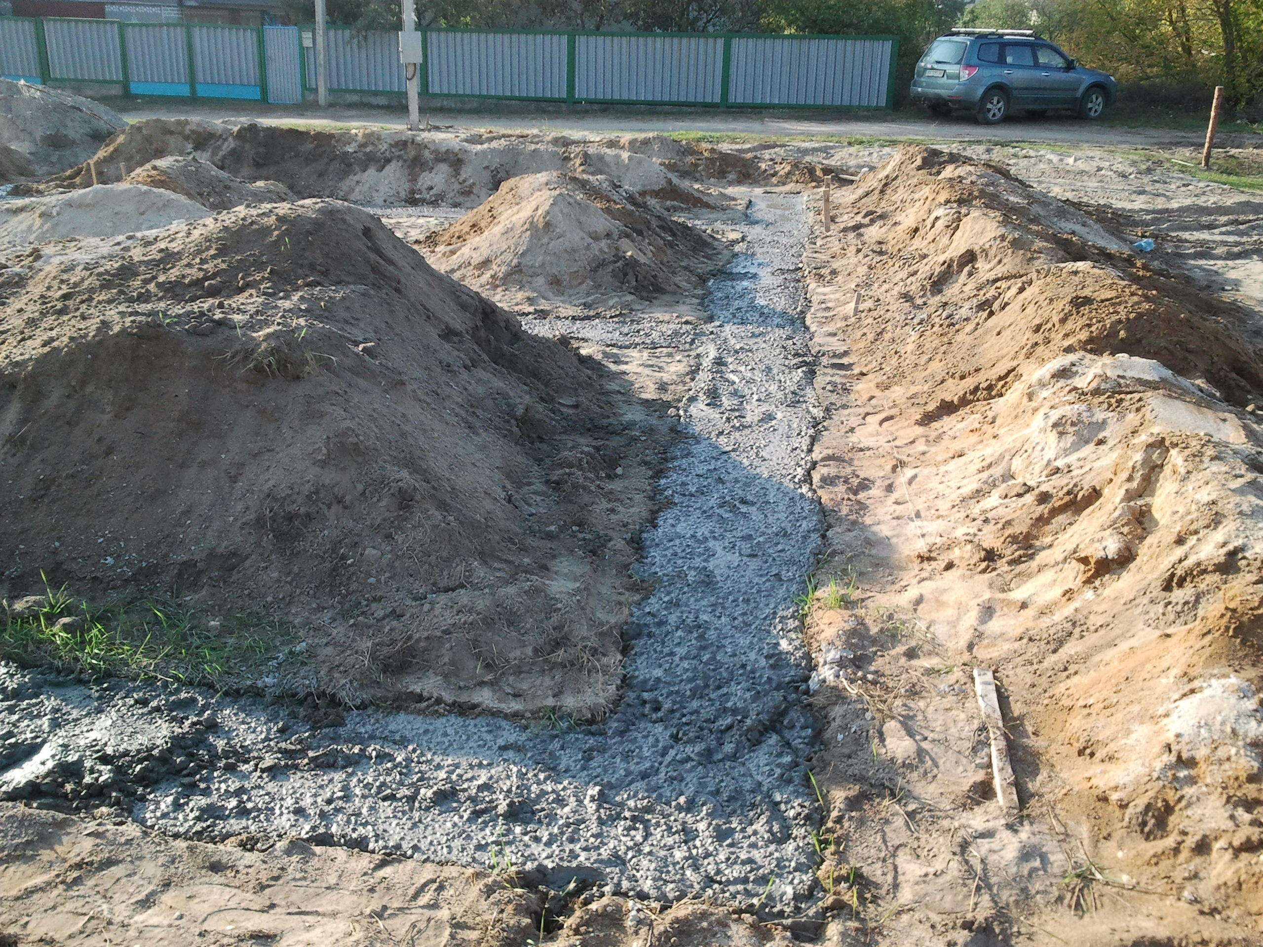

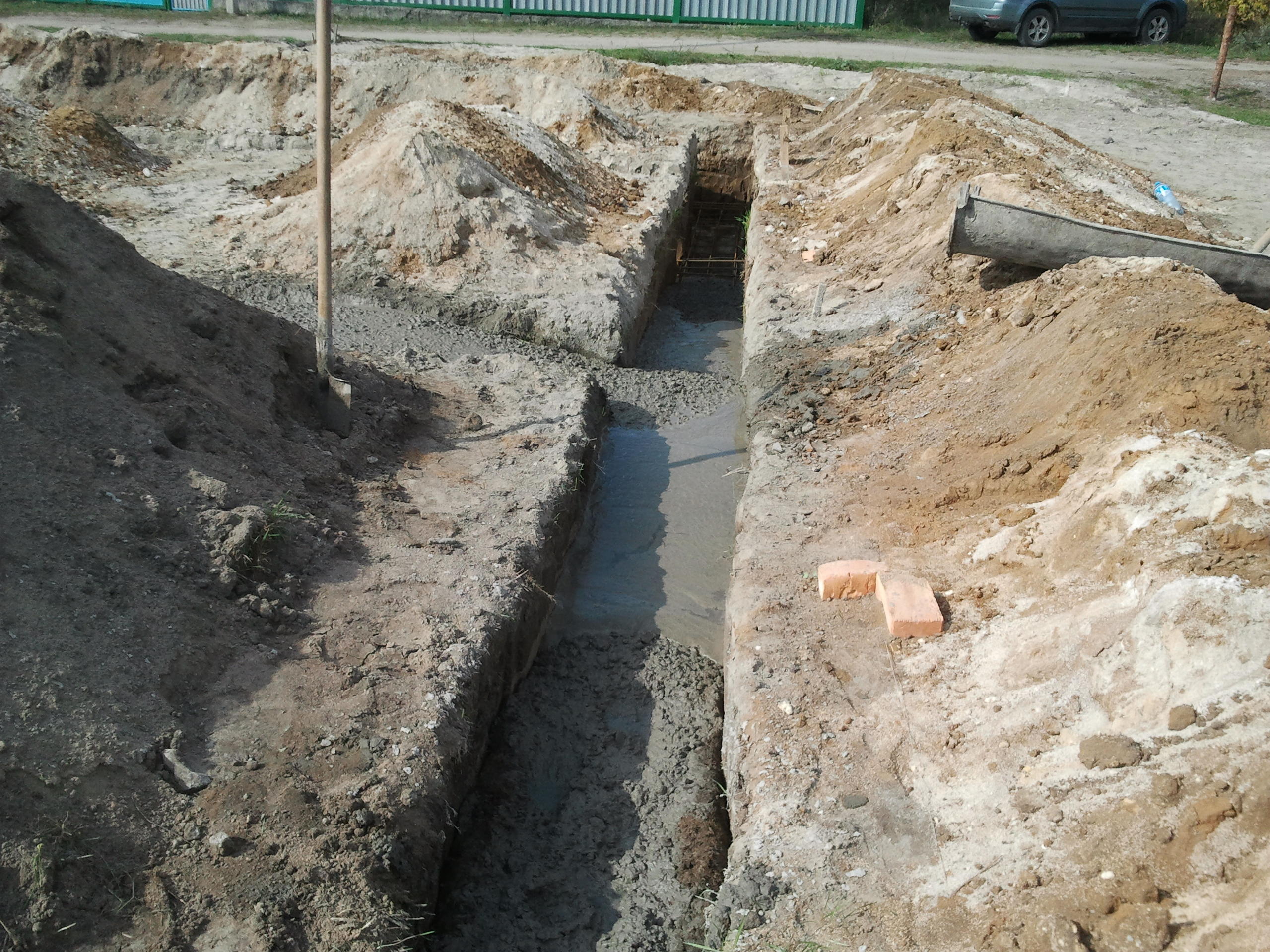

Залились ;) Ура! День не прошел даром.

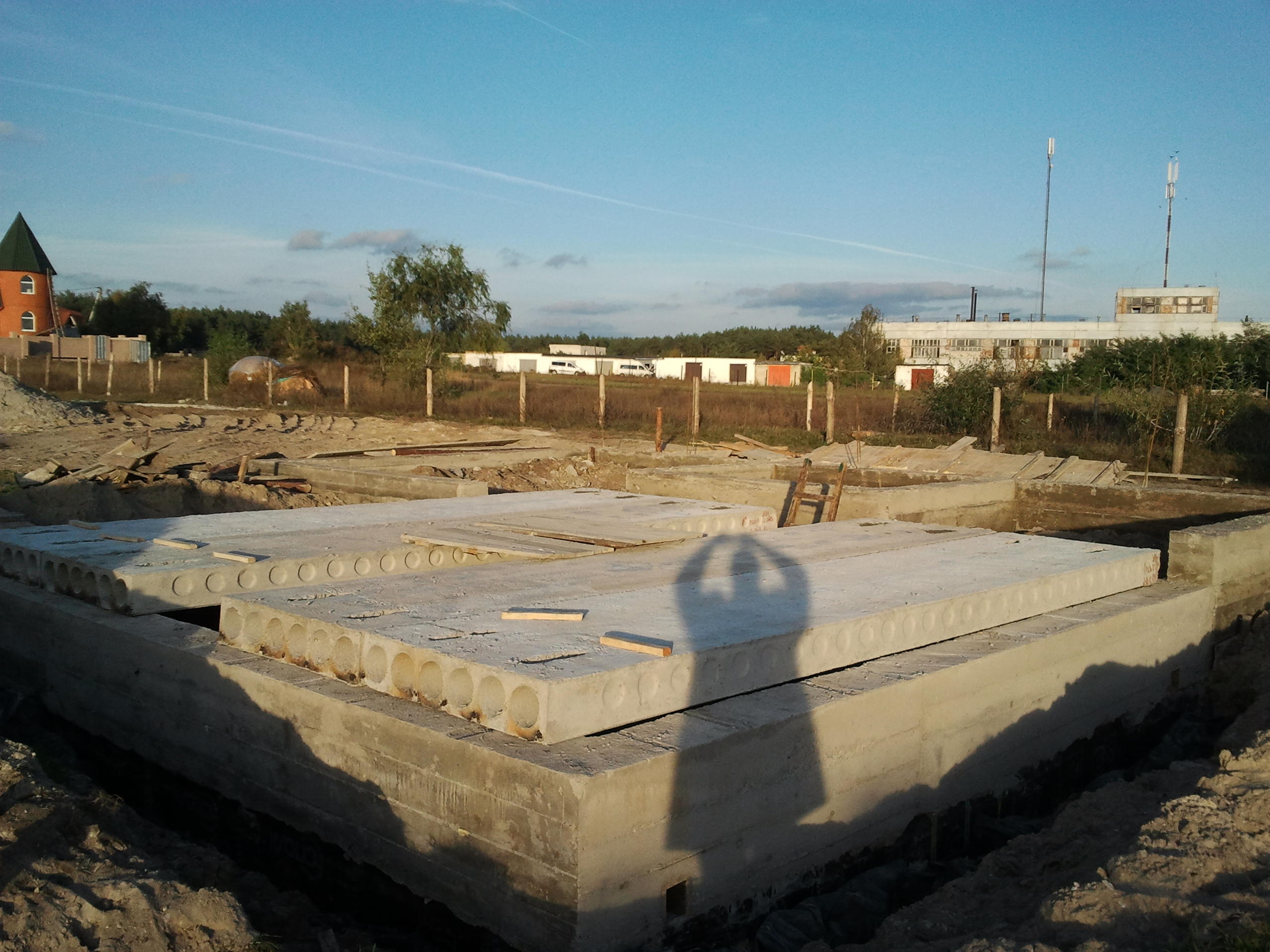

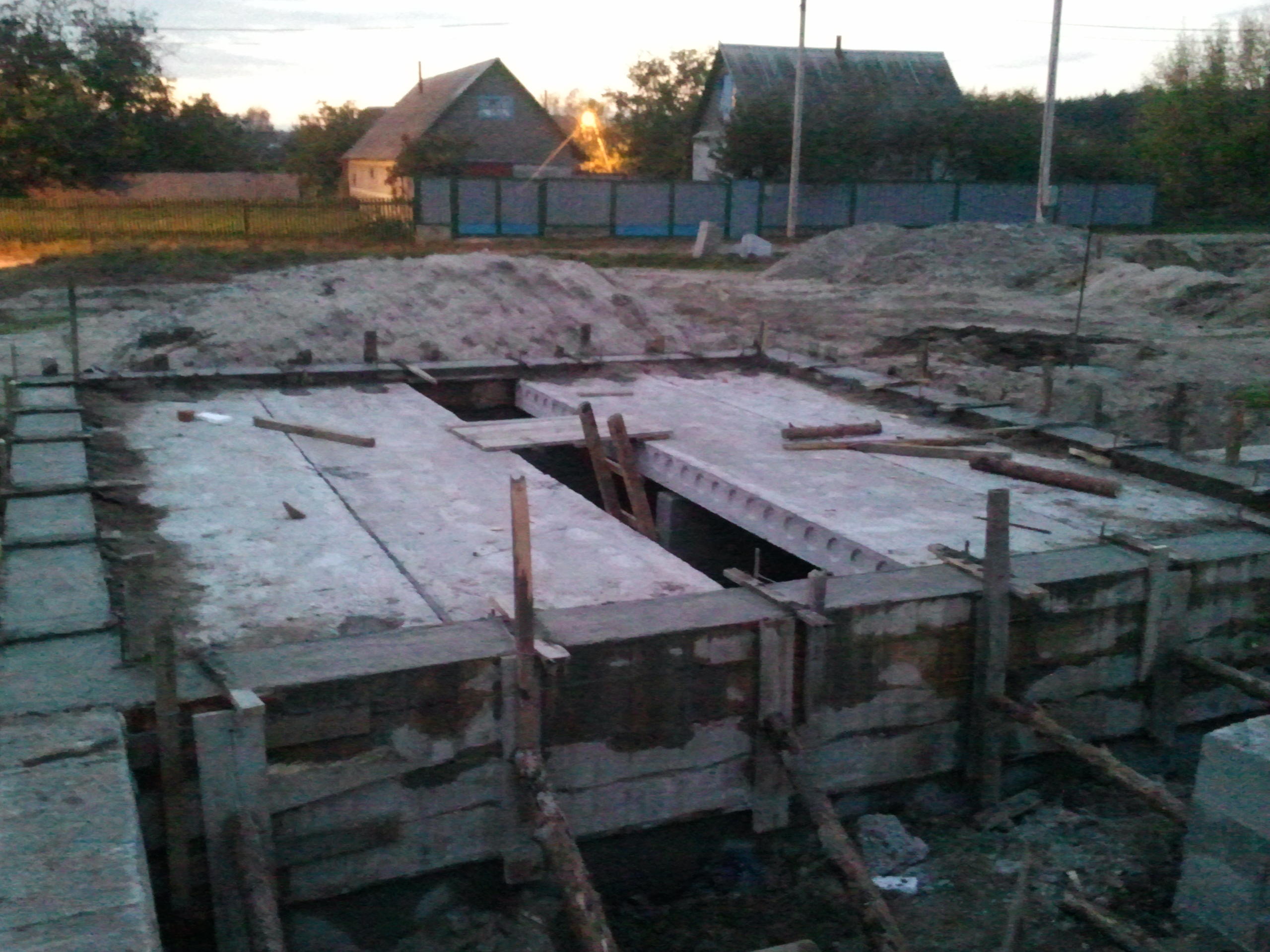

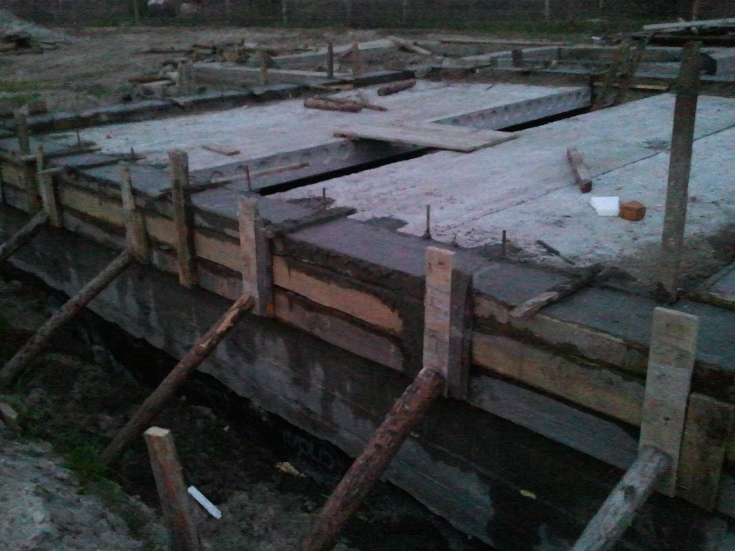

Ну вот и плиты приехали ;) И стенка в подвале выросла в полный рост.

Плиты перекрытия гаража были заключены в опалубку и залиты бетоном

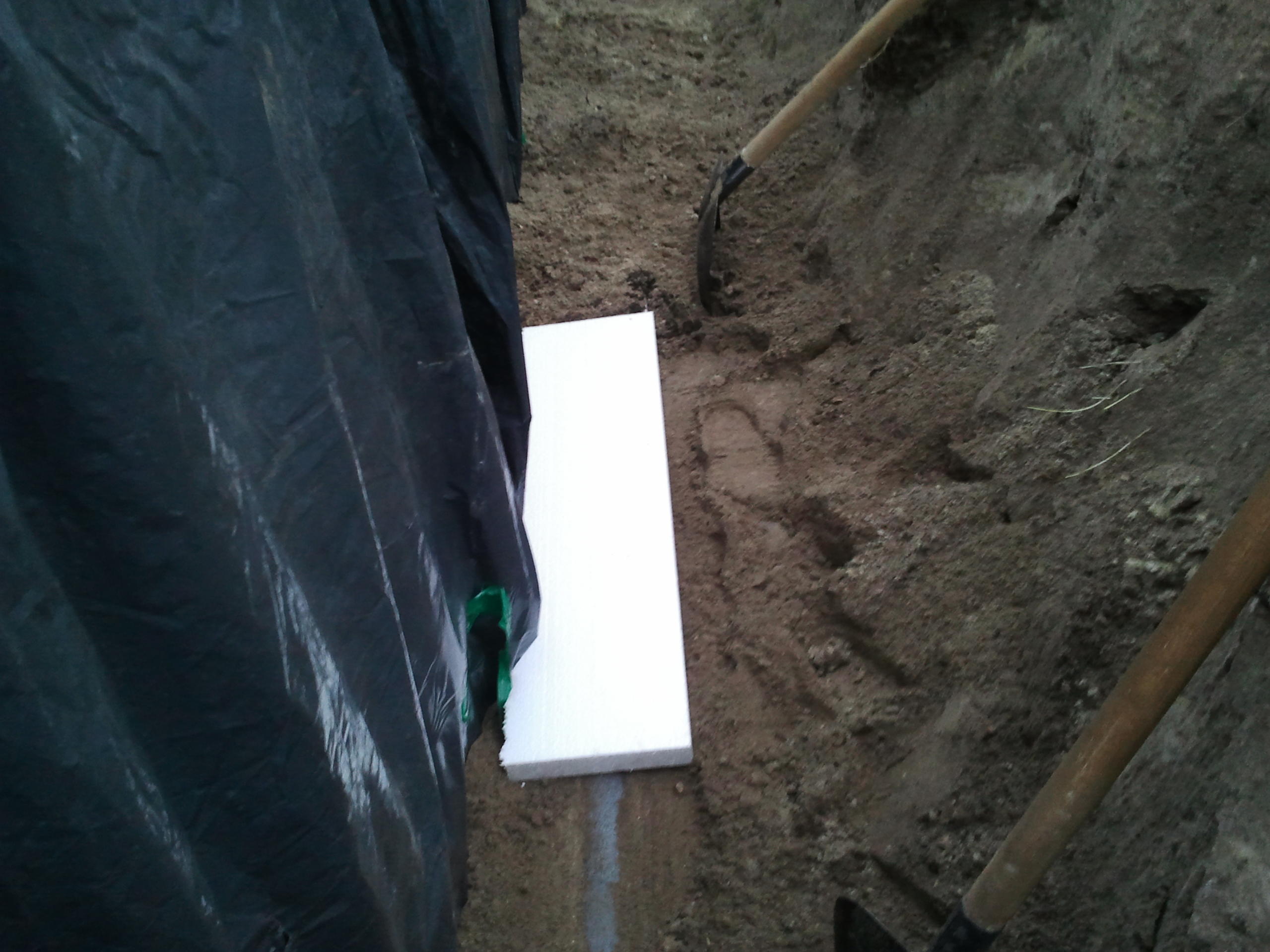

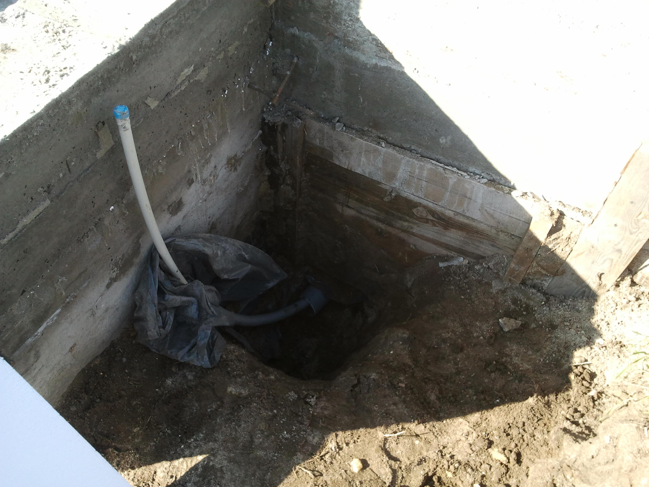

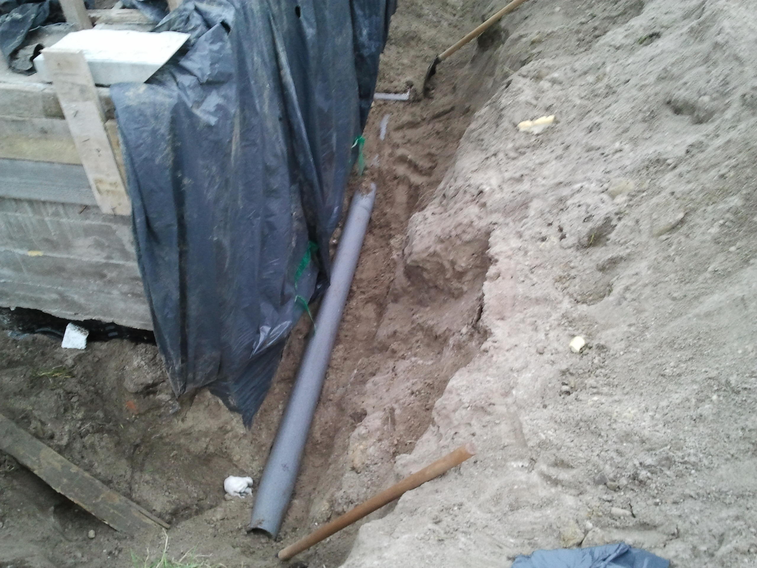

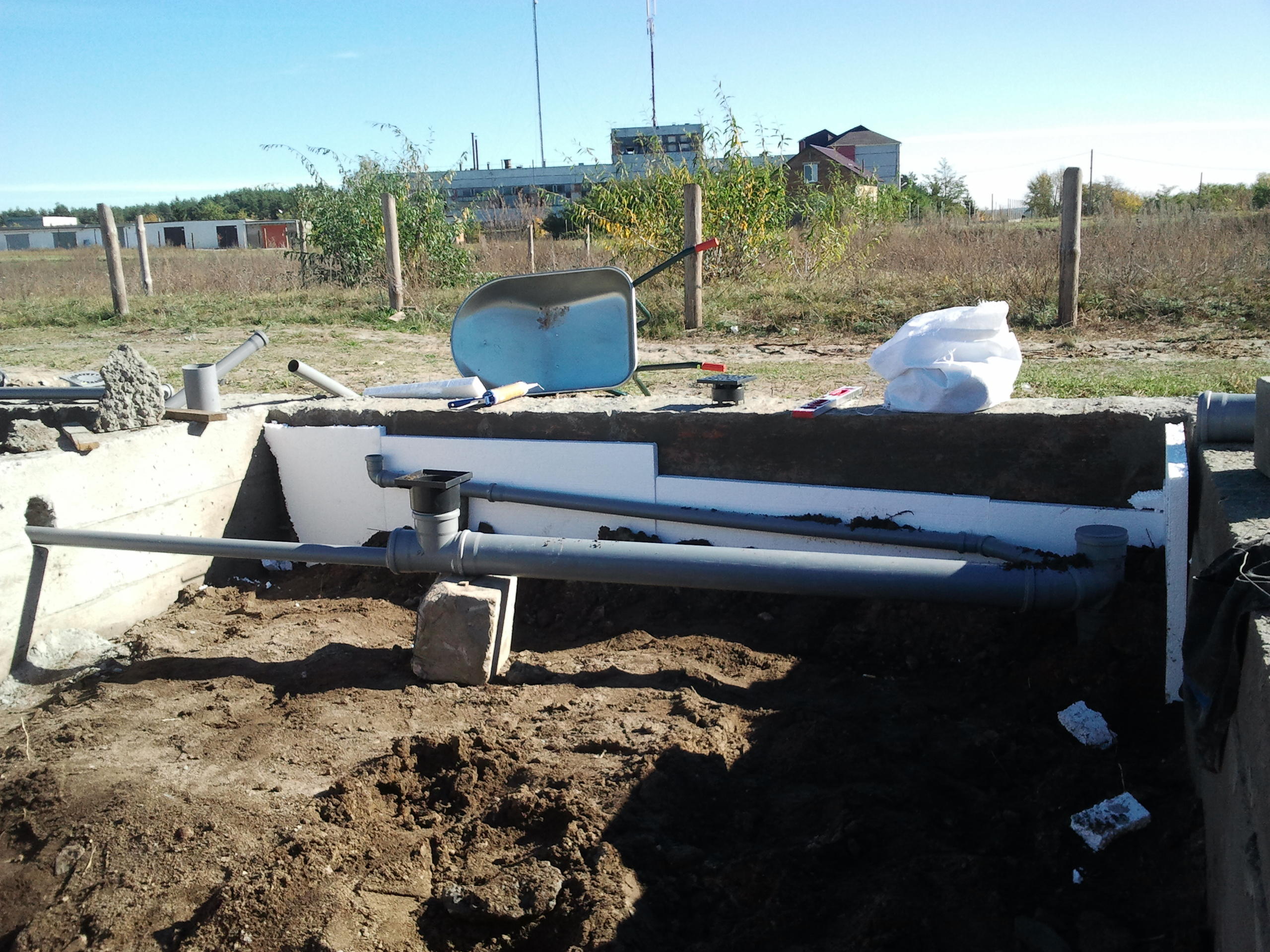

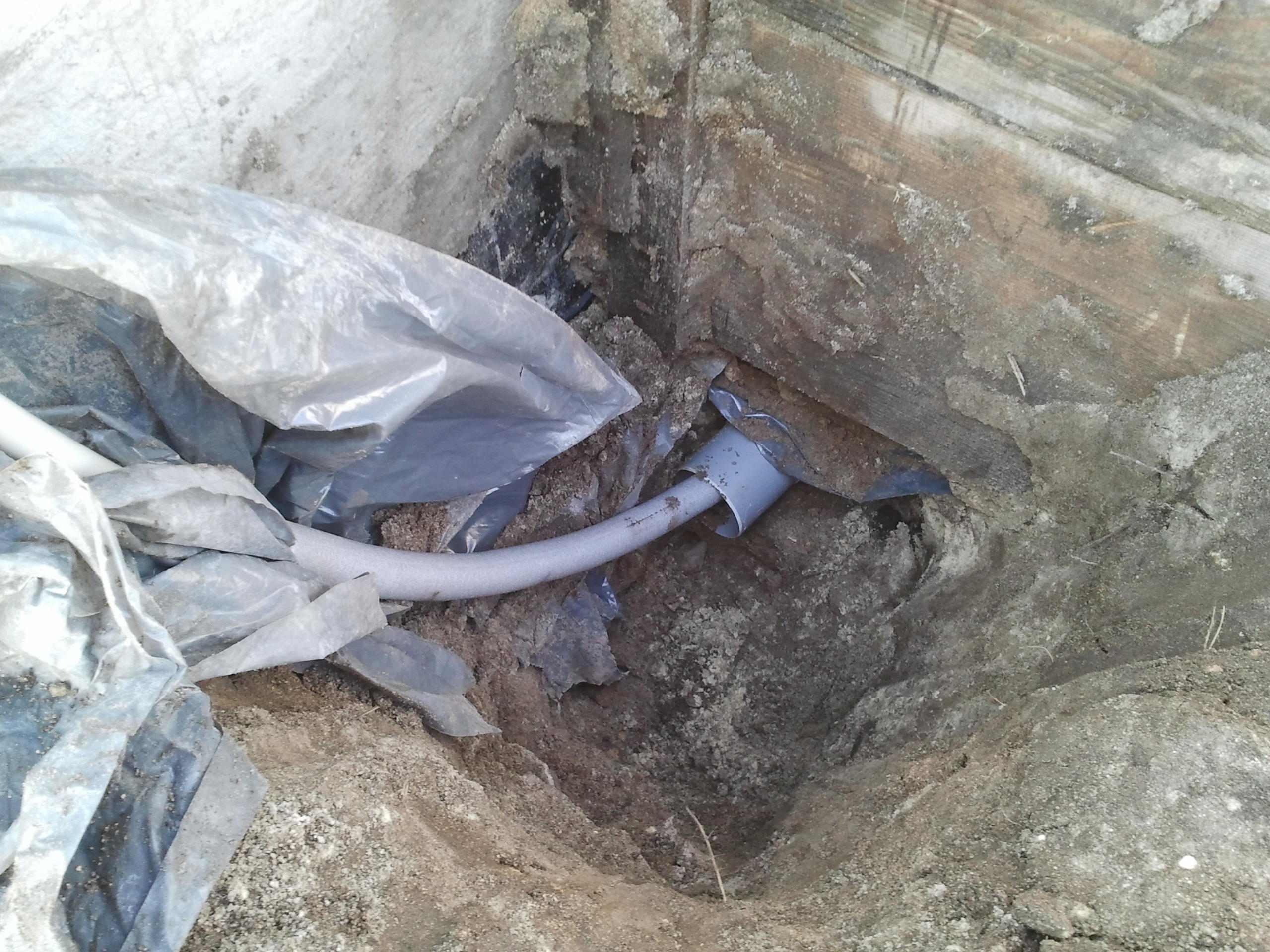

Потом была выведена канализация, на неё натянута теплоизоляция и положен сверху пенопласт... лучше перебдеть, чем недабдеть...
Затем развел канализацию внутри постройки
а также сделал подвод воды...

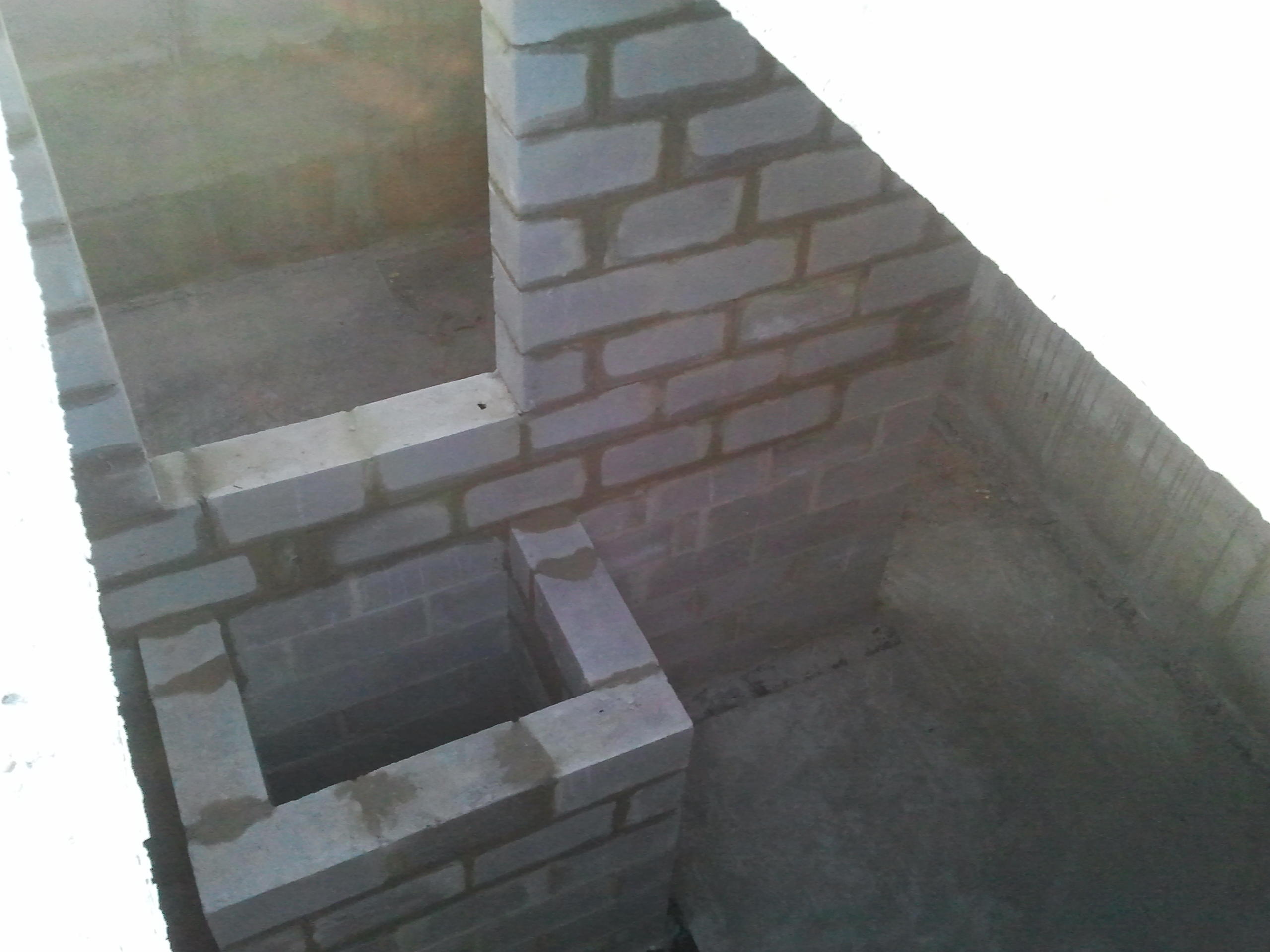

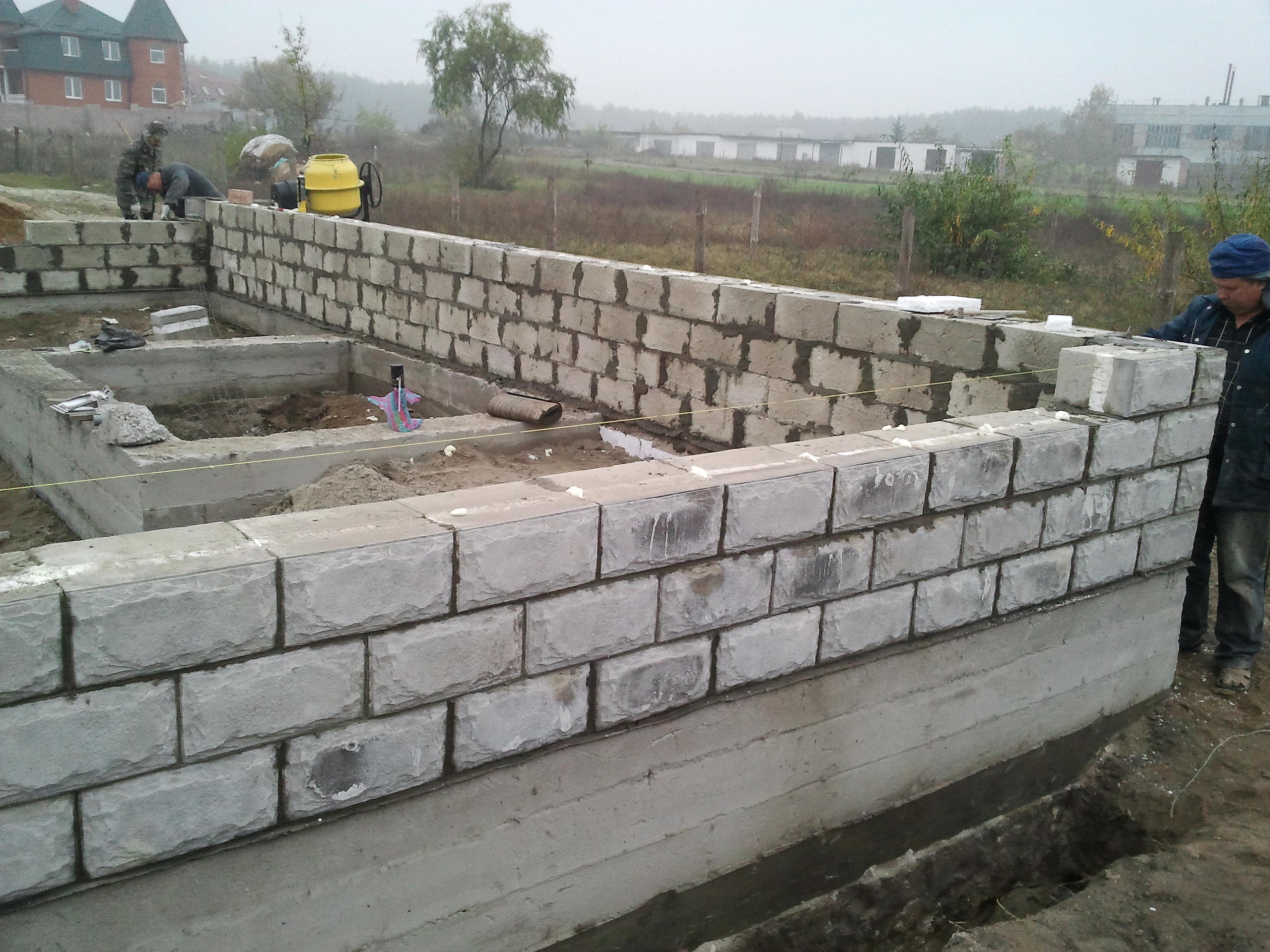

А сегодня уже начали подниматься стены, в вертикальные швы задувается пена.

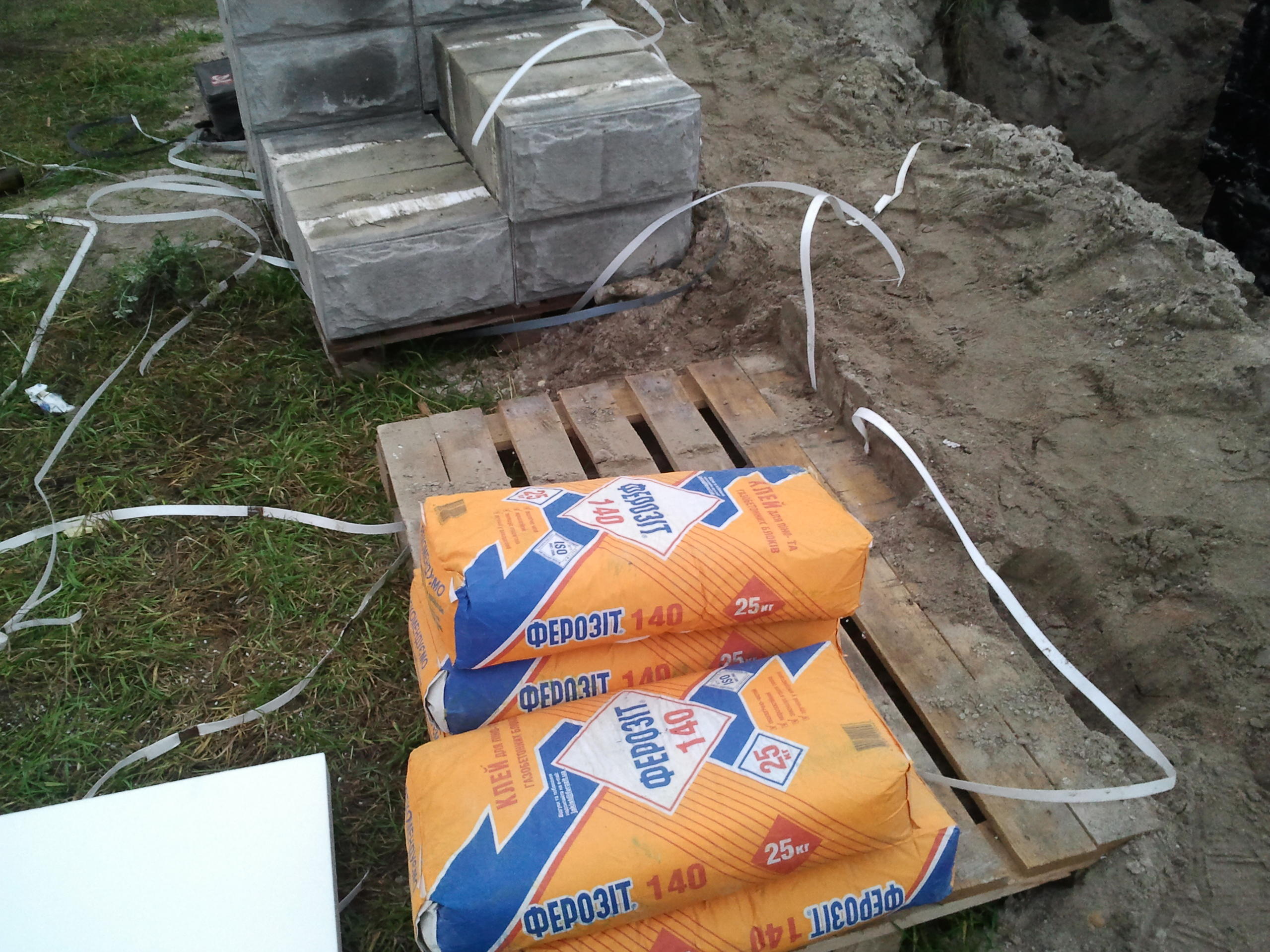

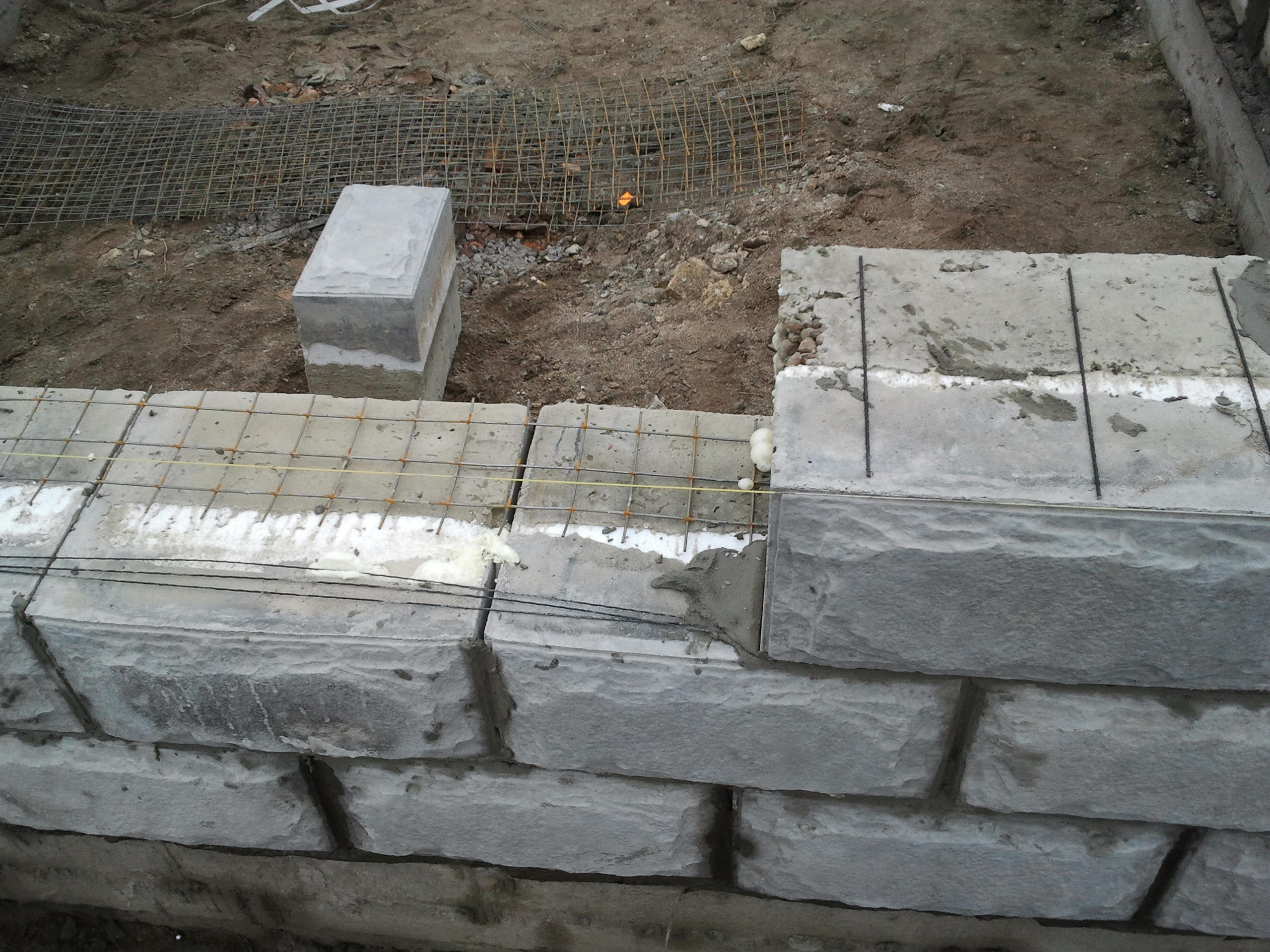

вот так армируются, сеткой и двумя прутками базальтовой арматуры... следующий ряд армируется поперек базальтовой арматурой.
вот на такой клей
