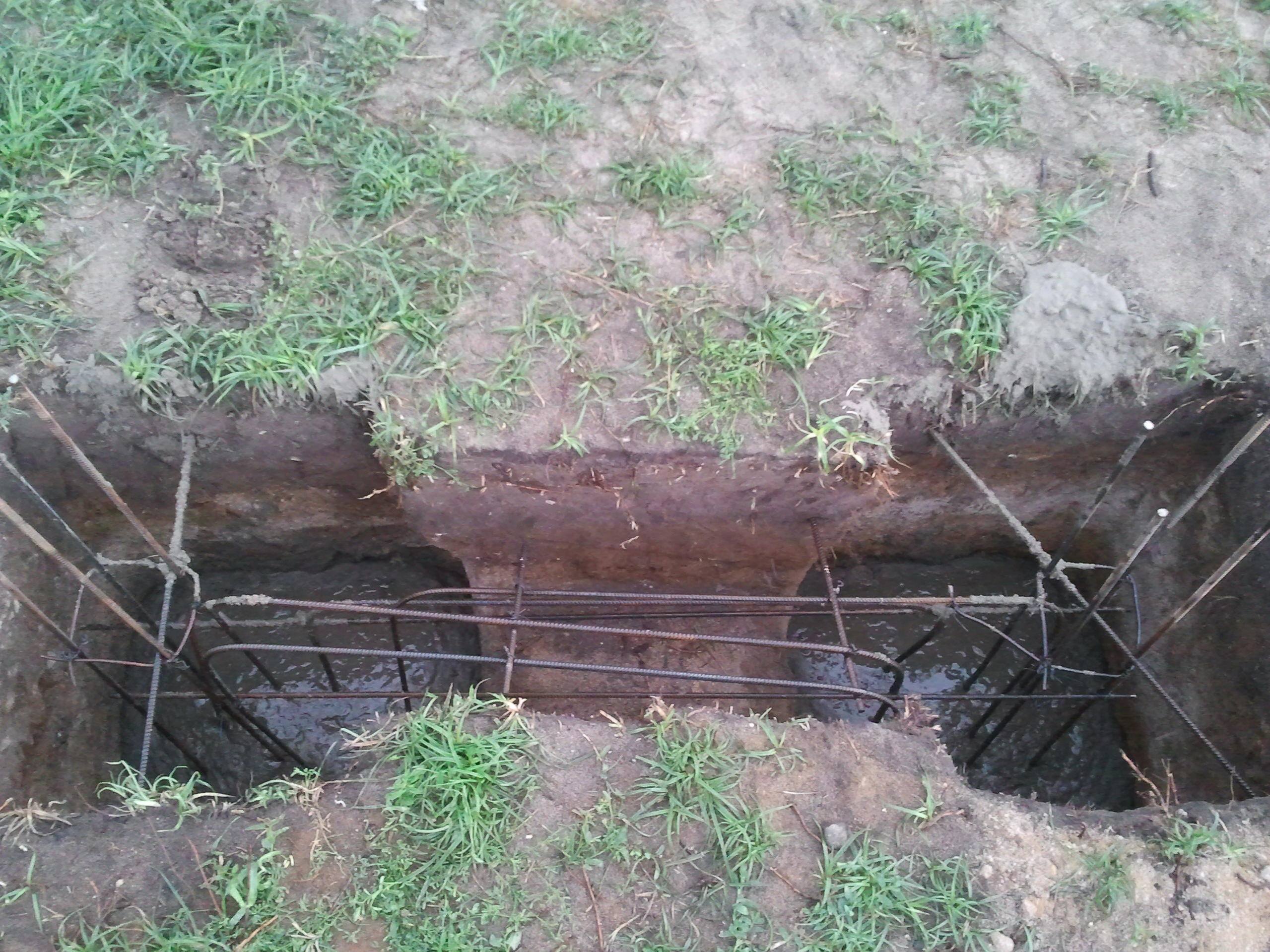

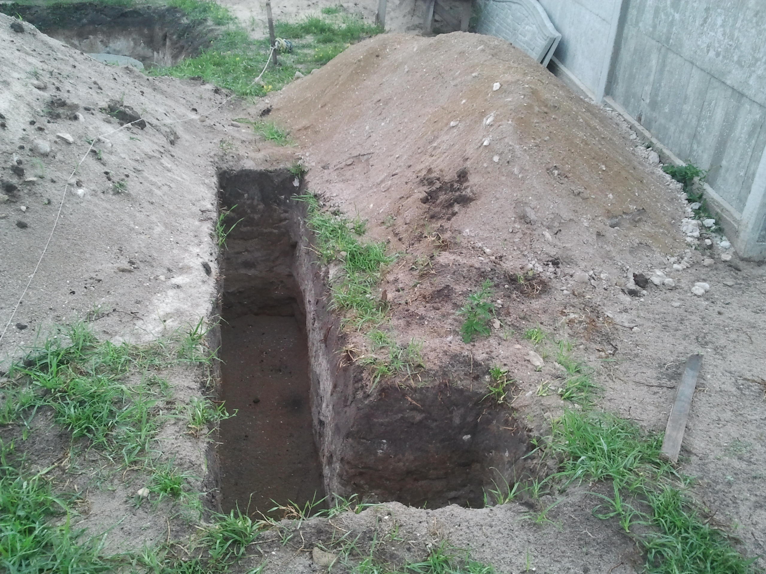

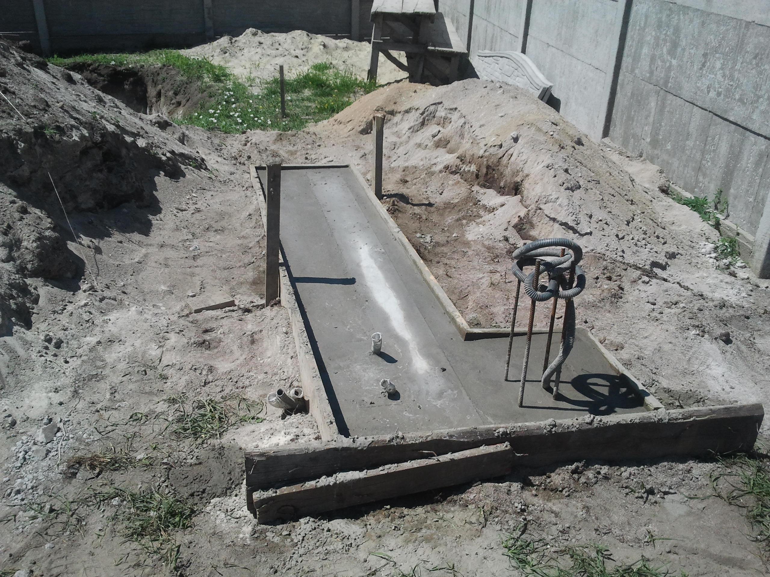

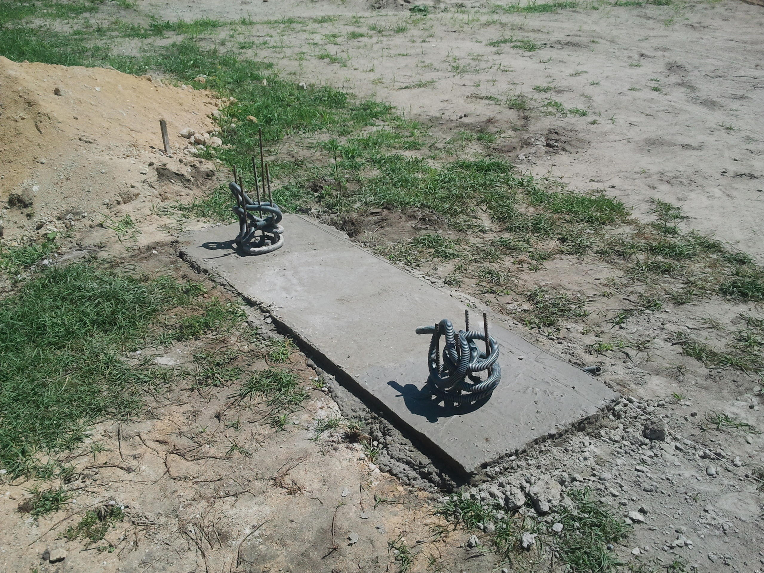

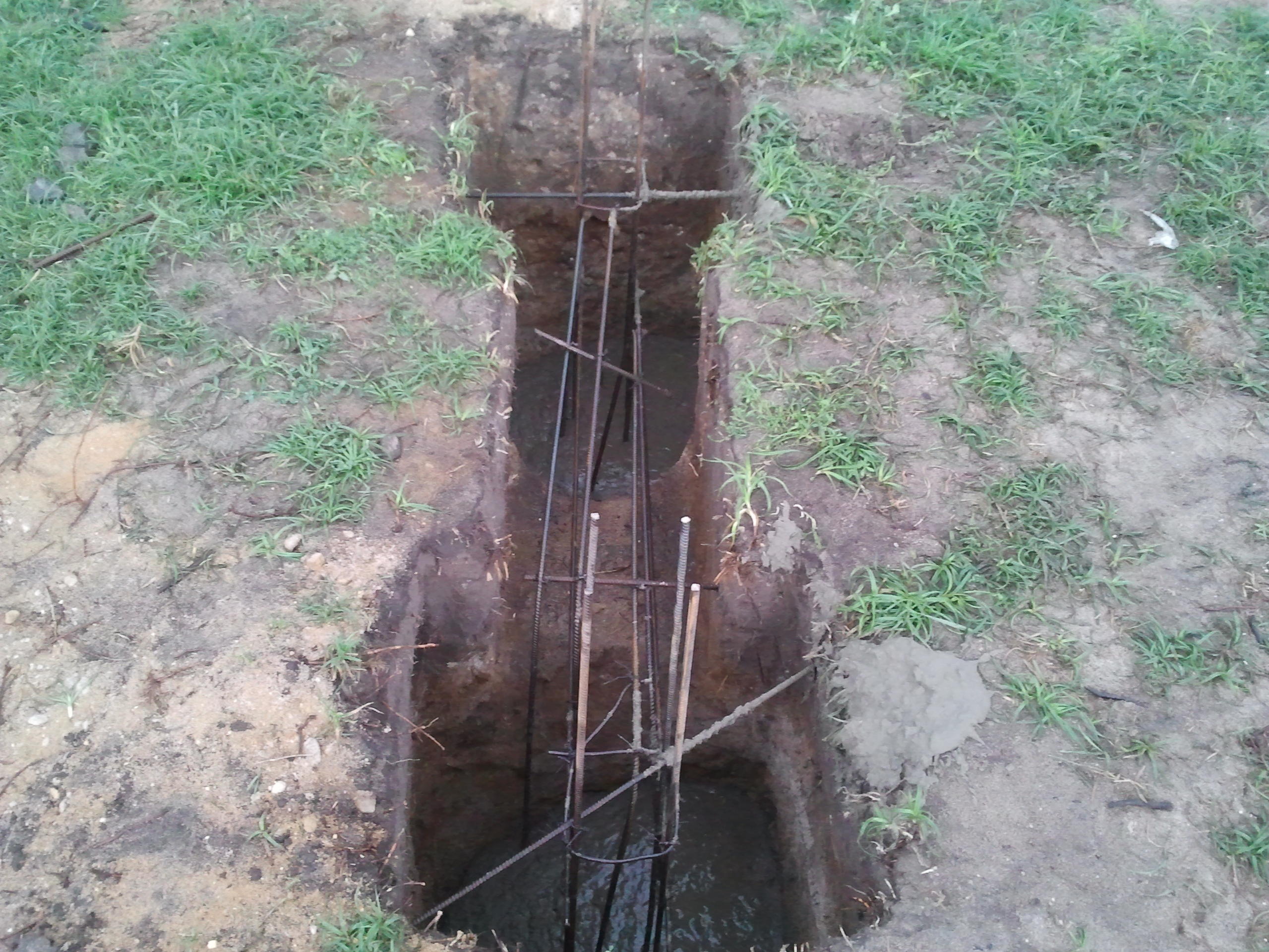

А также сделали фундамент под въездную группу - ворота и калитку. Ворота будут откатные 4,5 метра шириной, закладную под ролики сварил длиной 2,5 метра, с запасом.
Вот такие ямки выкопали
А такие получились фундаменты
Саму закладную краказябру под ролики ворот не сфотографировал :(, как оказалось... руки были заняты... а потом не успел.

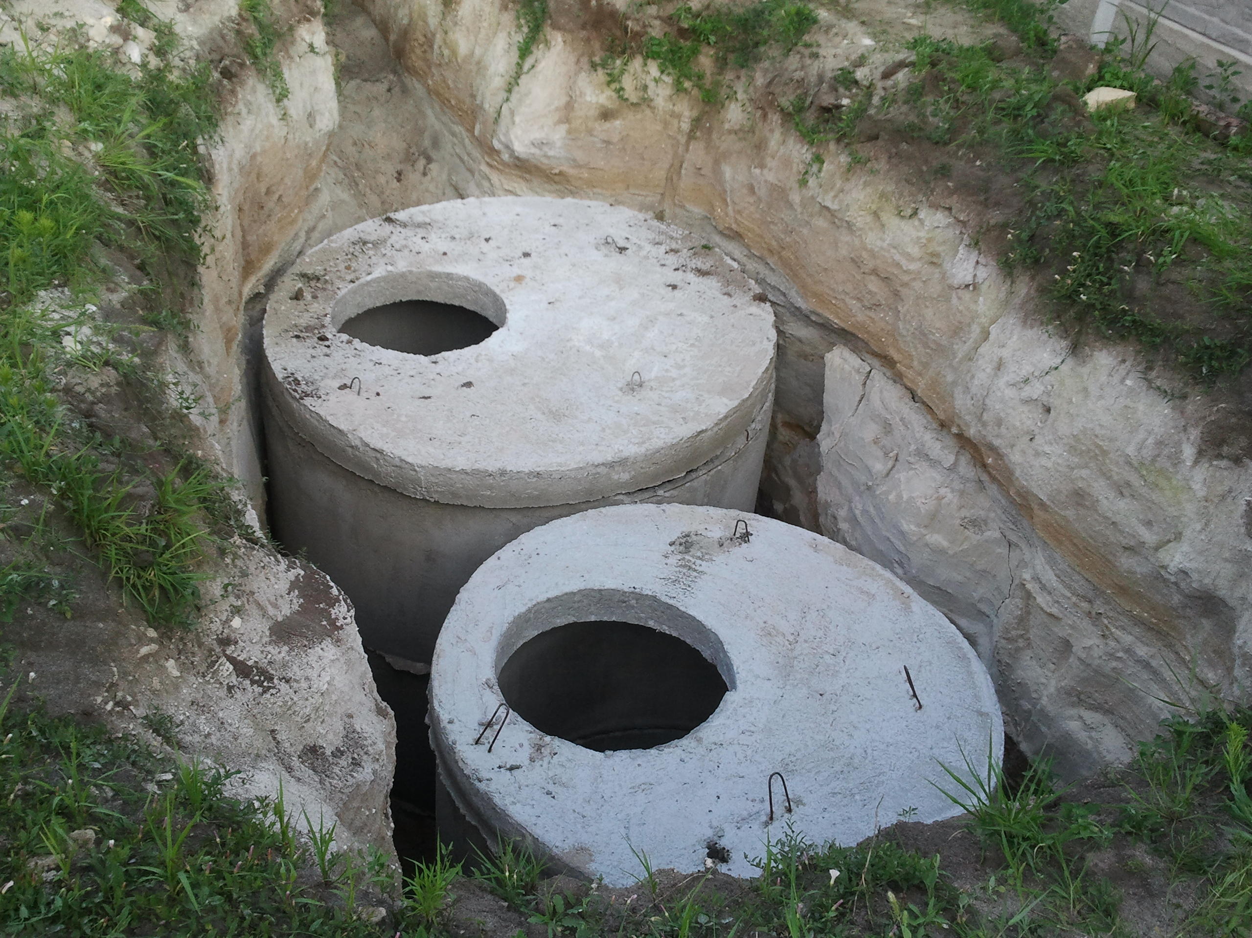

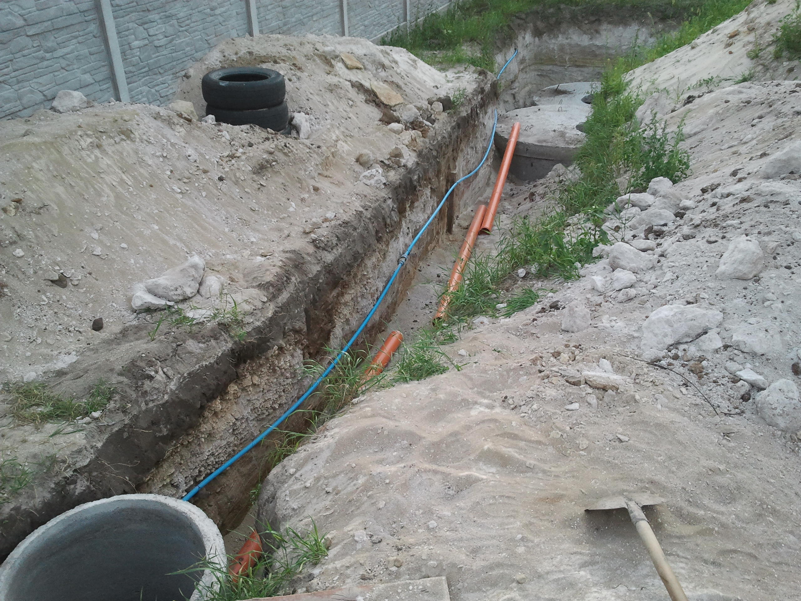

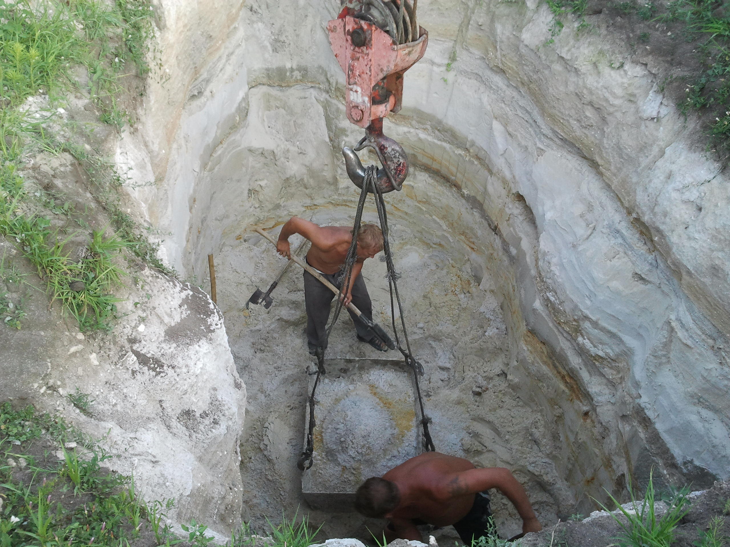

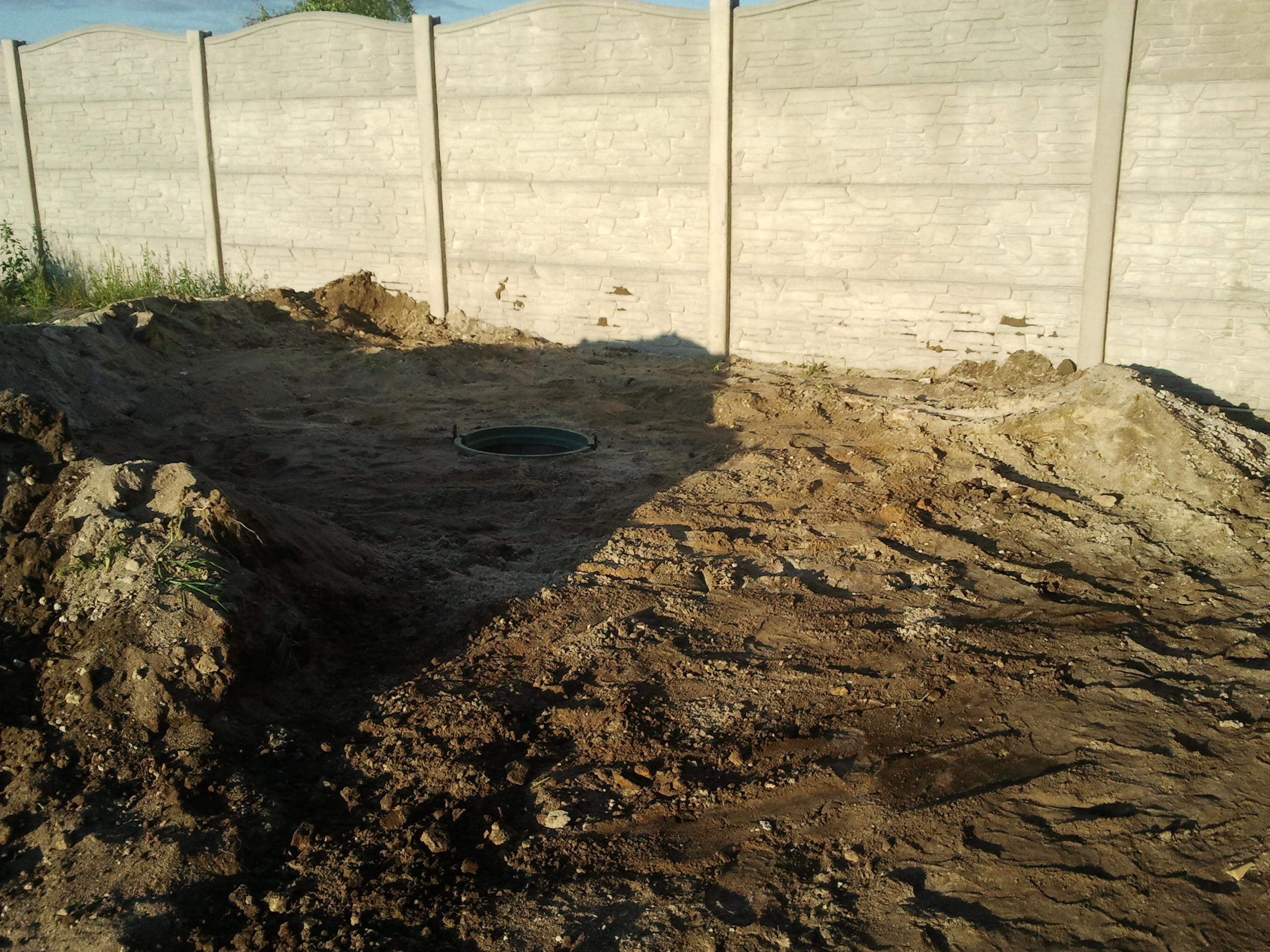

Сегодня опустили колодцы септика на нужную глубину. Так получилось потому, что очень глубоко оказалась проложена труба канализации... такие у меня были советчики...
Зато теперь у меня есть целый КРАЗ чистого песка ;) Ж-) накопали...
Соседи небось думают, что Вы подземное нефтяное хранилище строите ;)

Я даже боюсь думать, что обо мне думают... я и сам о себе не самого высоко мнения... плохо планирую и плохо контролирую важные этапы стройки, вернее плохо контролировал на ранних этапах... потому и трубу канализации вывели на глубине 1,2 метра... :o вот сейчас это и вылилось вот в такой котлованище... хорошо еще, что грунты позволяют :)

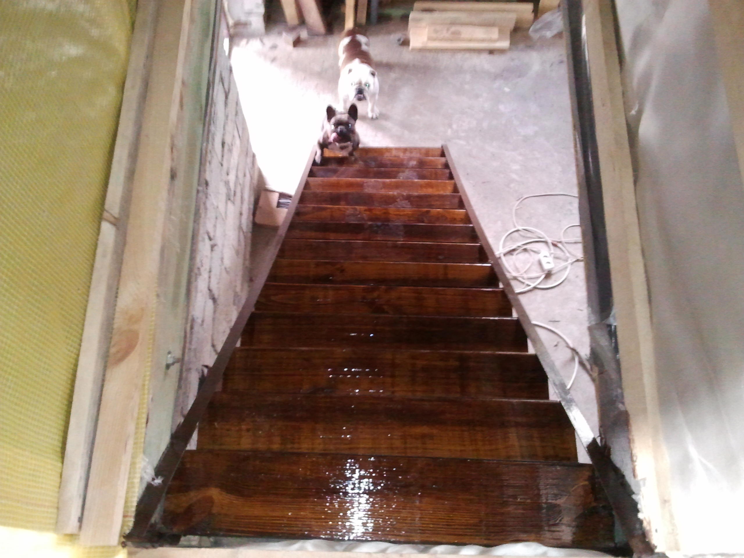

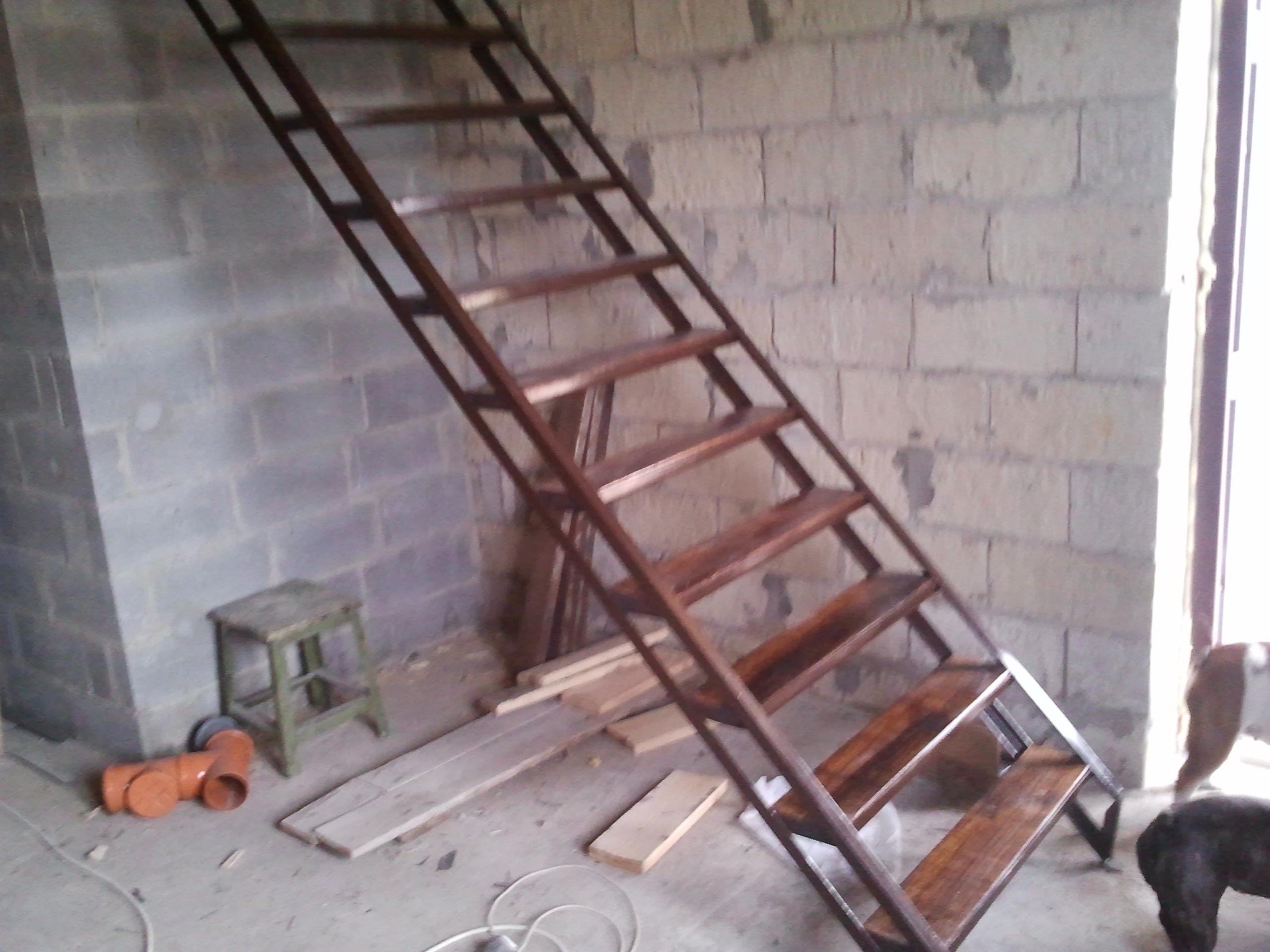

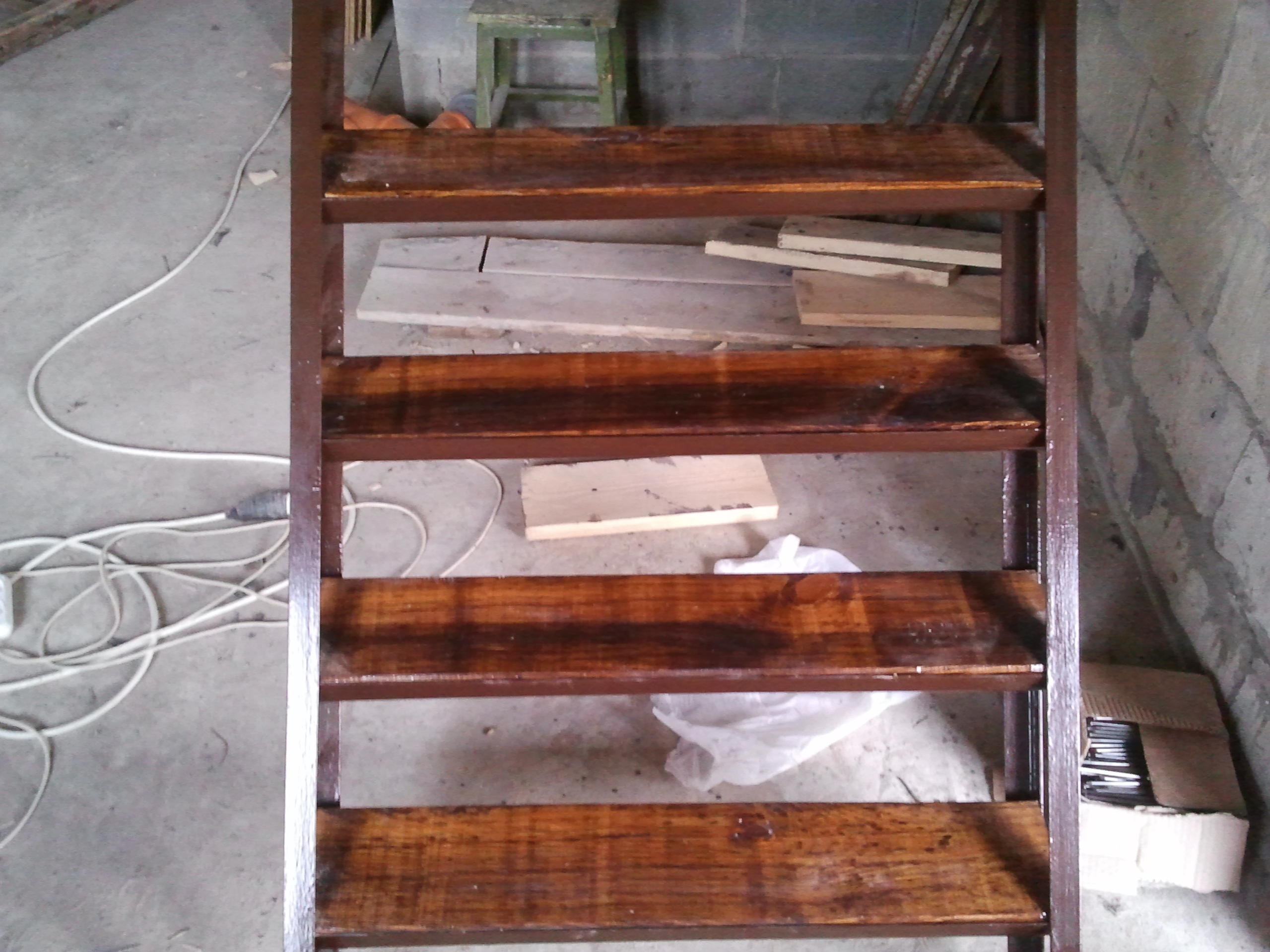

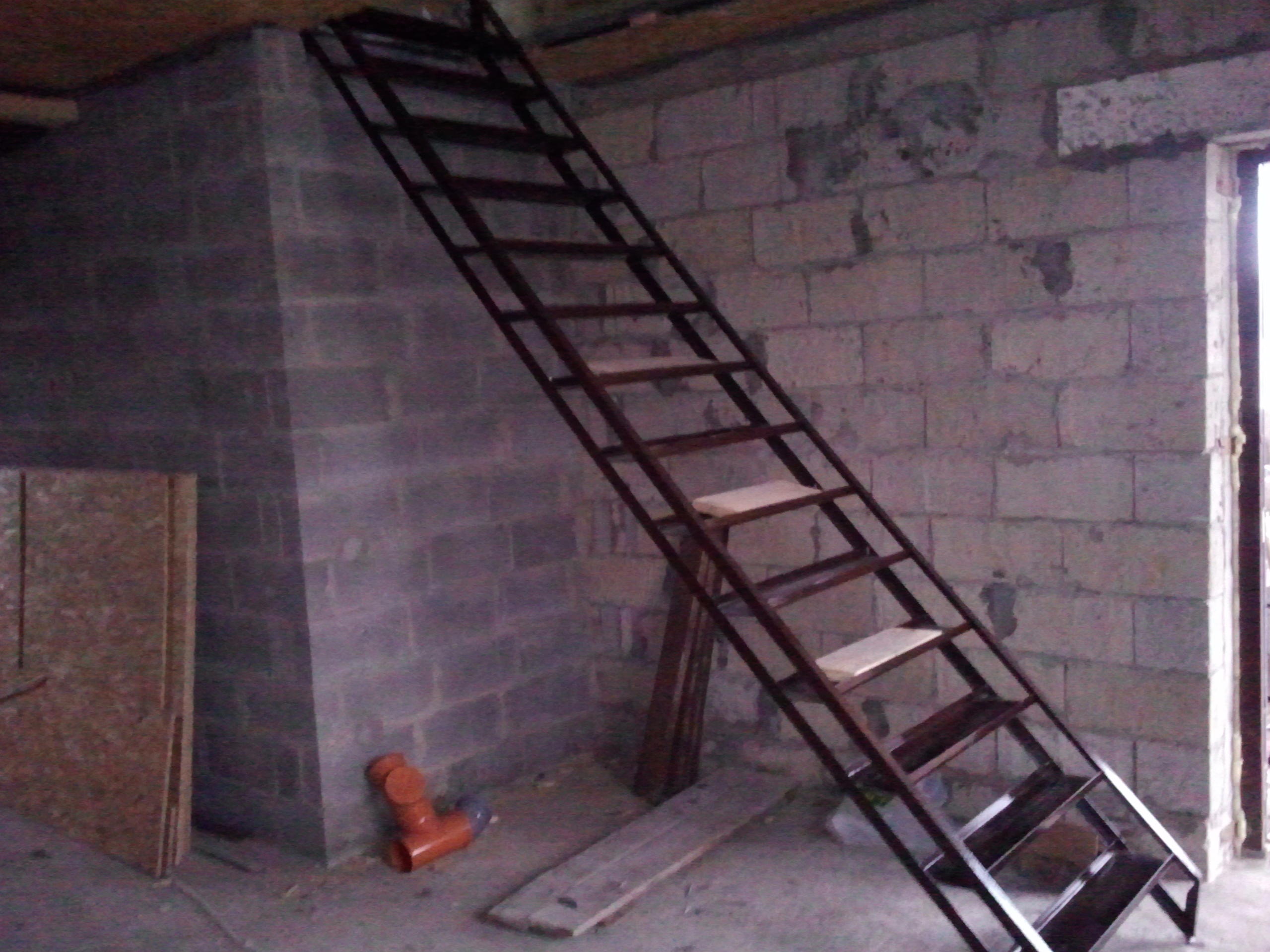

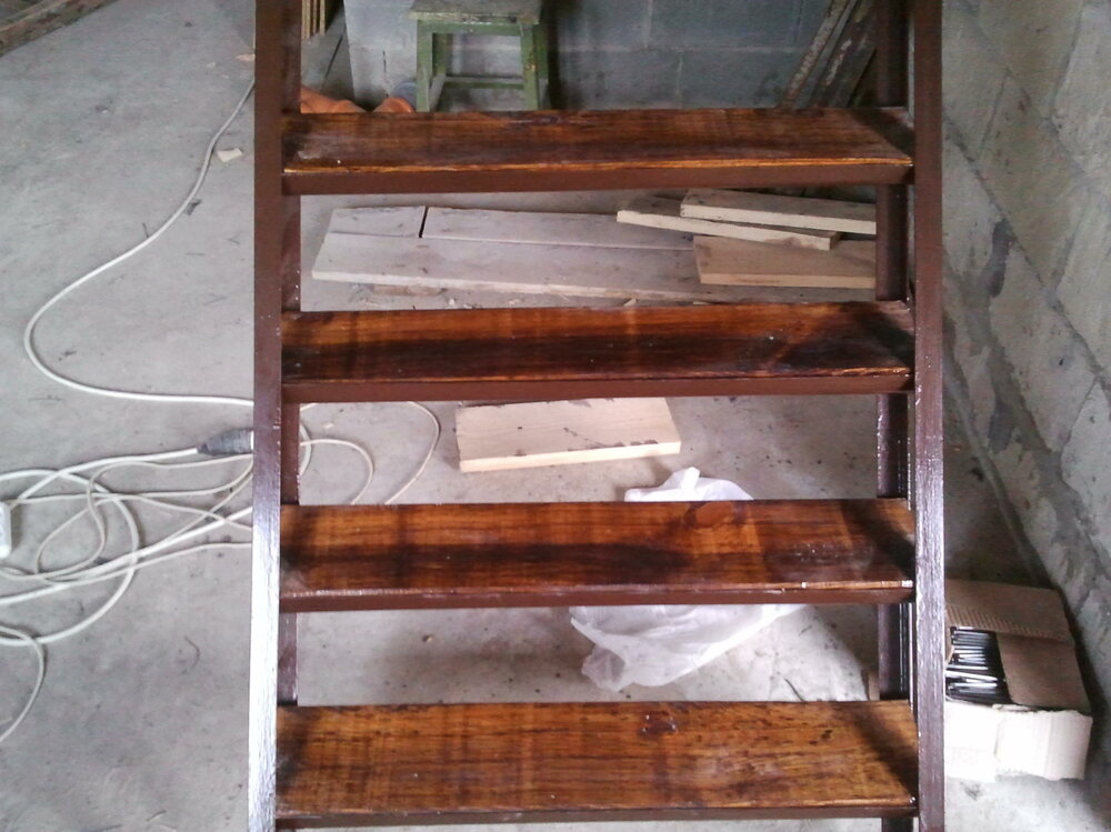

Появилась лестница на второй этаж бани. Делал всё сам... Потому немного накосячил...Ж-)
Лестница из уголка №32, получилось жестко. Ступеньки деревянные, сосна под тремя слоями паркетного лака.
"Заготовка"
Уже готовая

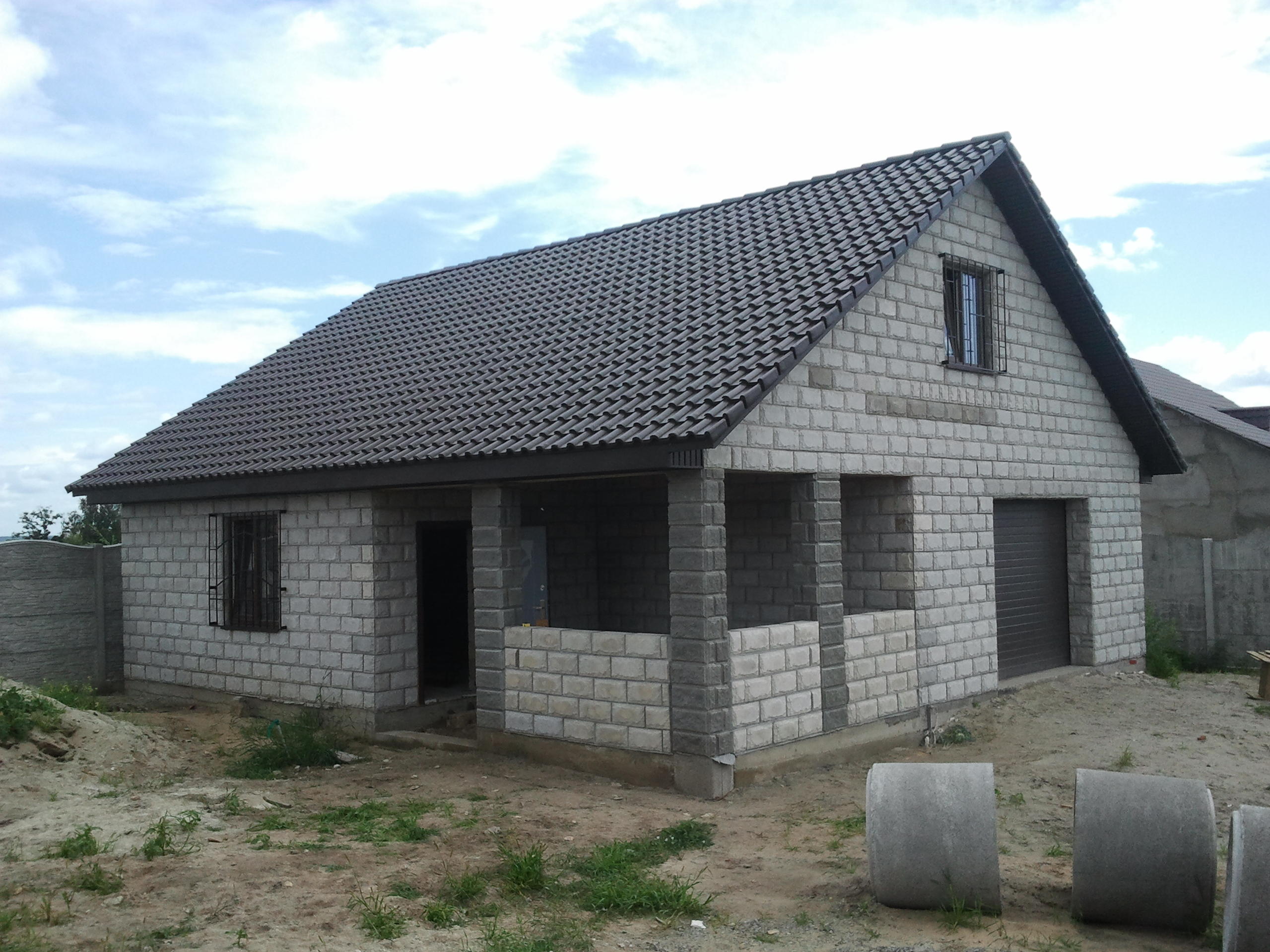

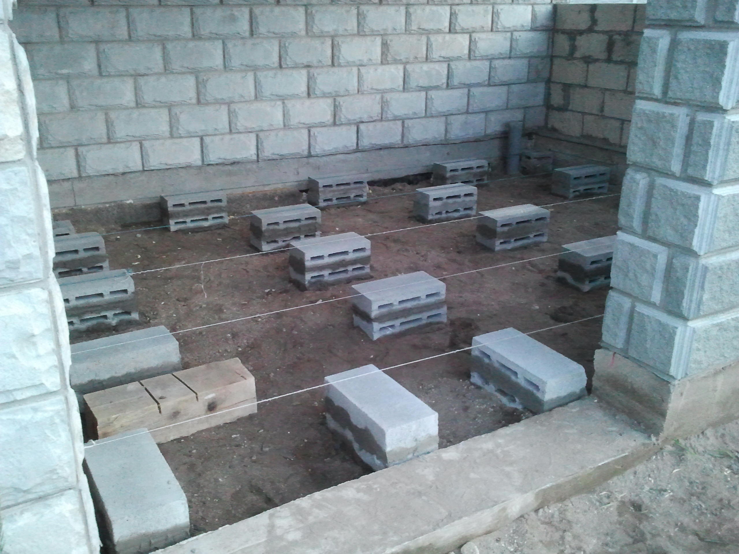

Веранда бани теперь со стенками, клал сам... в первый раз... вроде ничего сложного, однако и не так просто.
А сегодня начал делать пол на веранде, пока поставил подставки под лаги
Вот и все, пока ;) Столько времени ковырялся, а результат скромный... а сколько еще впереди... :o

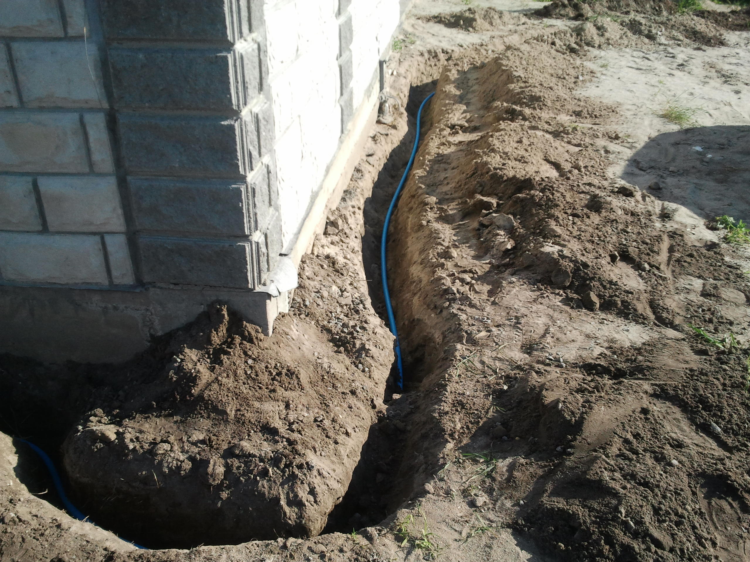

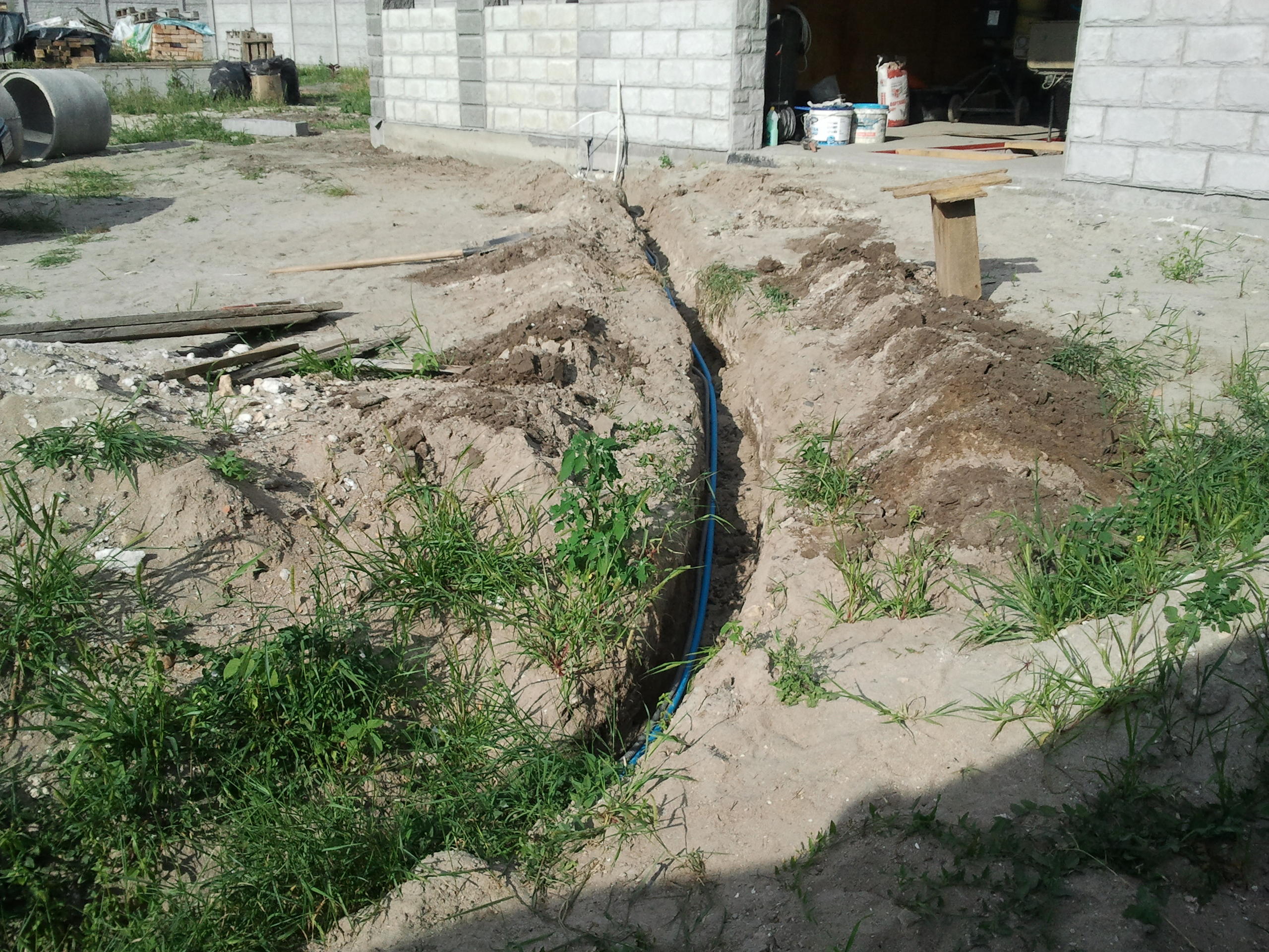

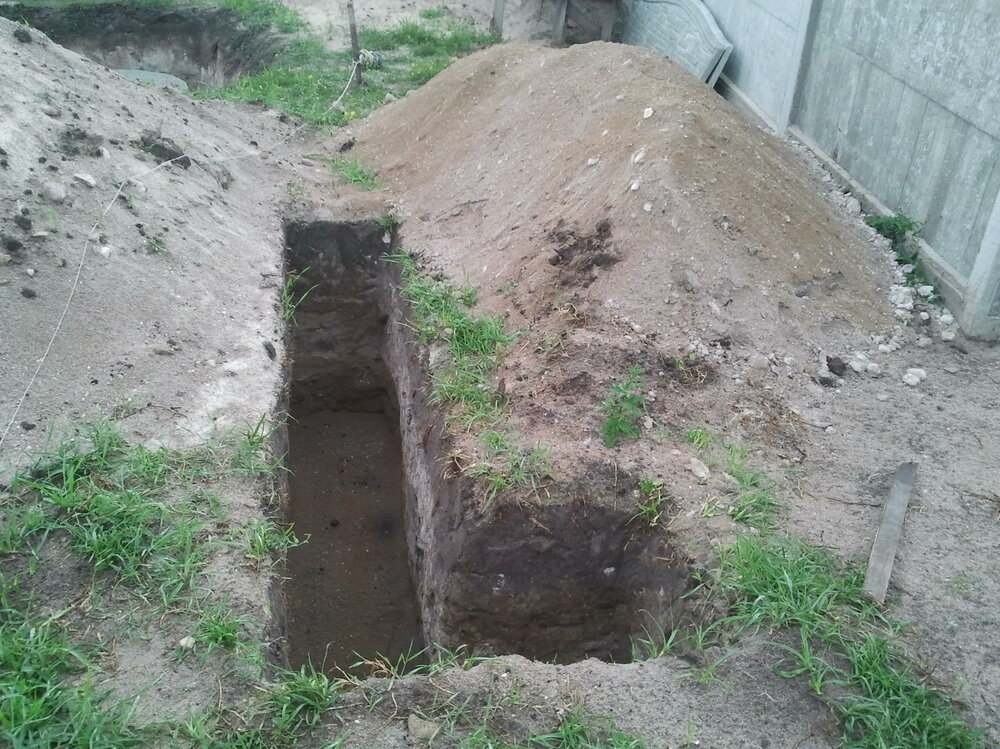

Ковыряюсь в земле... Скоро хочу сделать отмостку вокруг гаража-бани, а потому надо пробросить воду и электрику... Решил сделать во всех углах участка подачу воды. Пробросил трубы... какая прелесть эти новые технологии! труба мягкая, соединения делаются очень просто голыми руками... из инструмента нужен только простой нож. Заодно проложил кабель эл. питания к воротам, когда-нибудь будет автоматика...

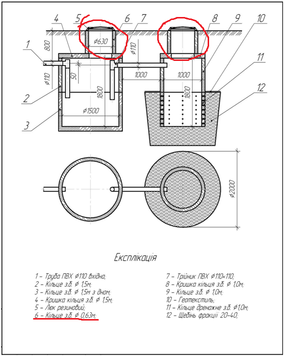

Следующий этап - обвязка септика...
Задал ТУТ вопрос по септику, может чего посоветуете?

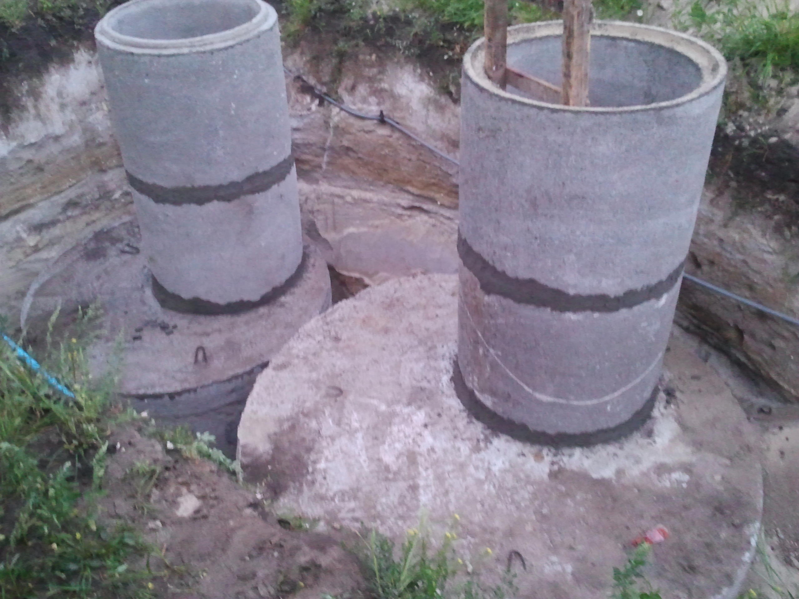

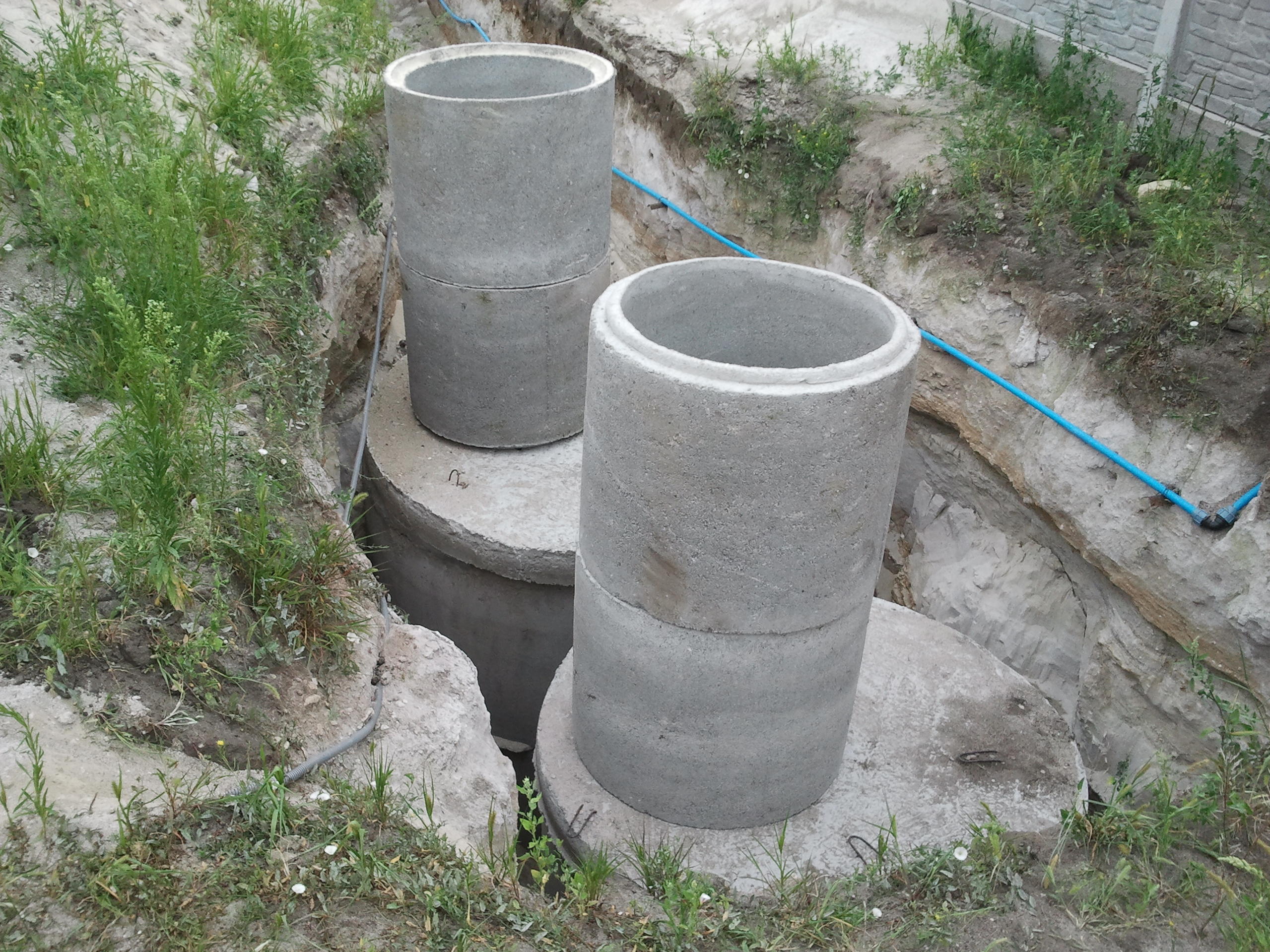

Почти закончил септик. Все трубы проложены, камеры связаны между собой. Осталось только круги колодезные на крышки поставить (дабы на поверхность земли выйти) и можно засыпать :)

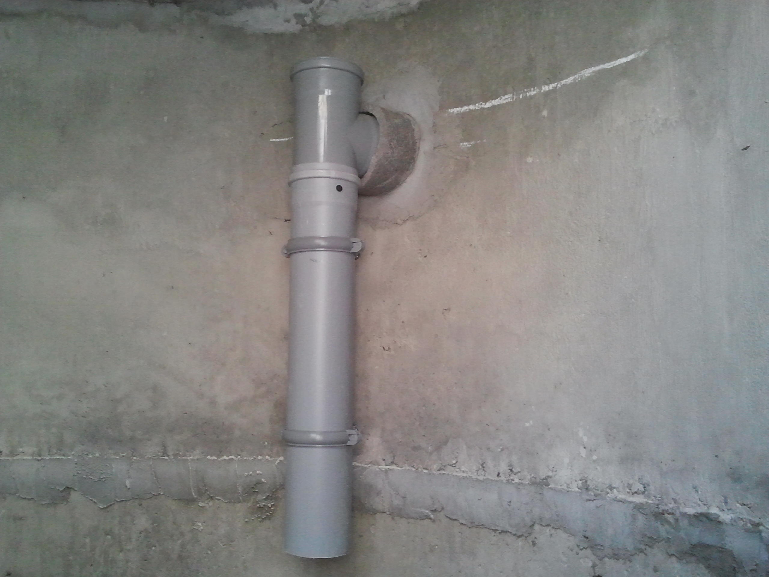

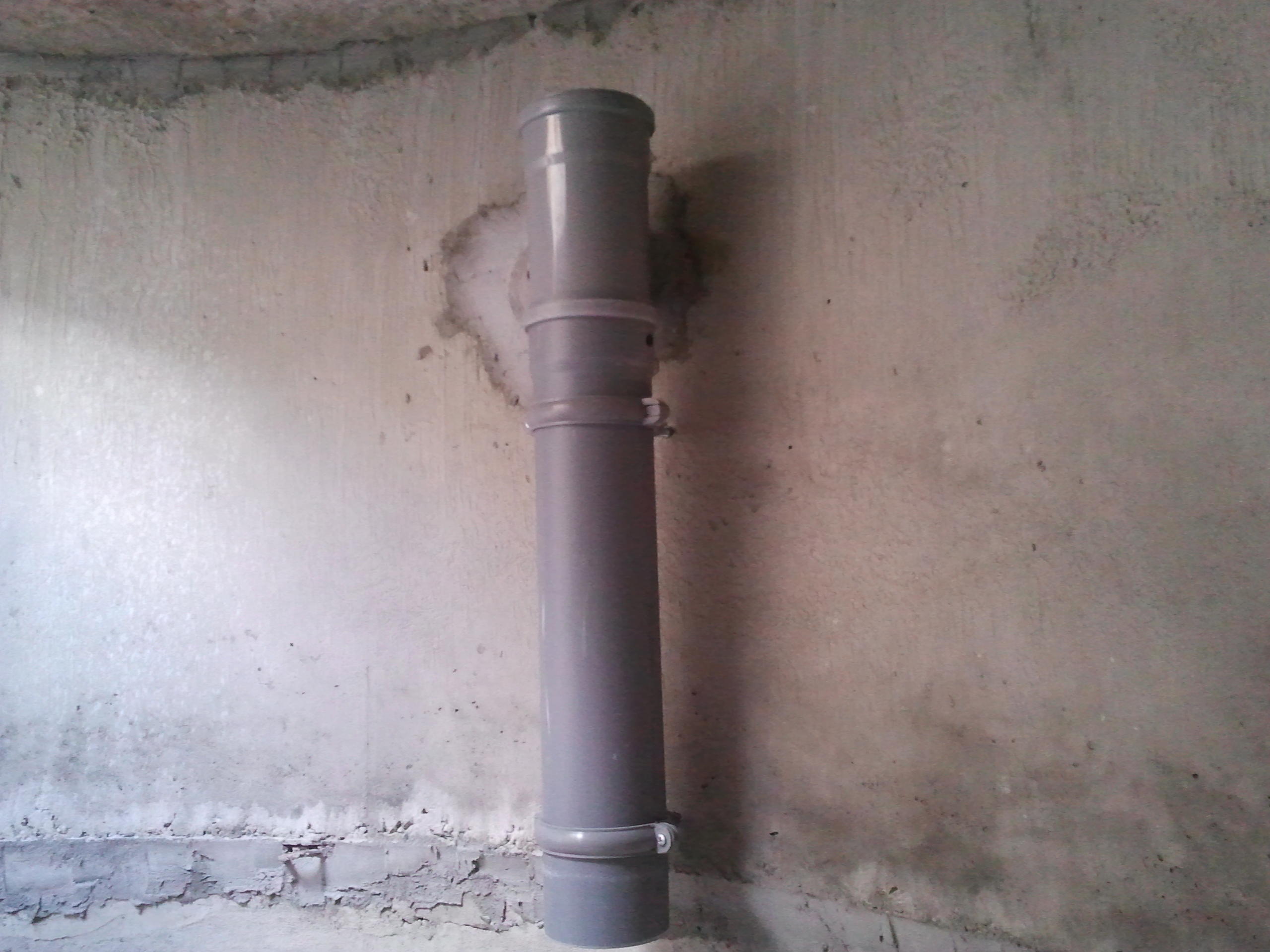

Закончил сегодня обвязку септика. Делал по ЭТОЙ схеме. Получилось внутри вот так:
входная труба
переливная труба
не совсем понимаю нужность этих тройников на разных уровнях в первой камере септика... но решил сделать все по схеме... Ж-) её вроде хвалили...

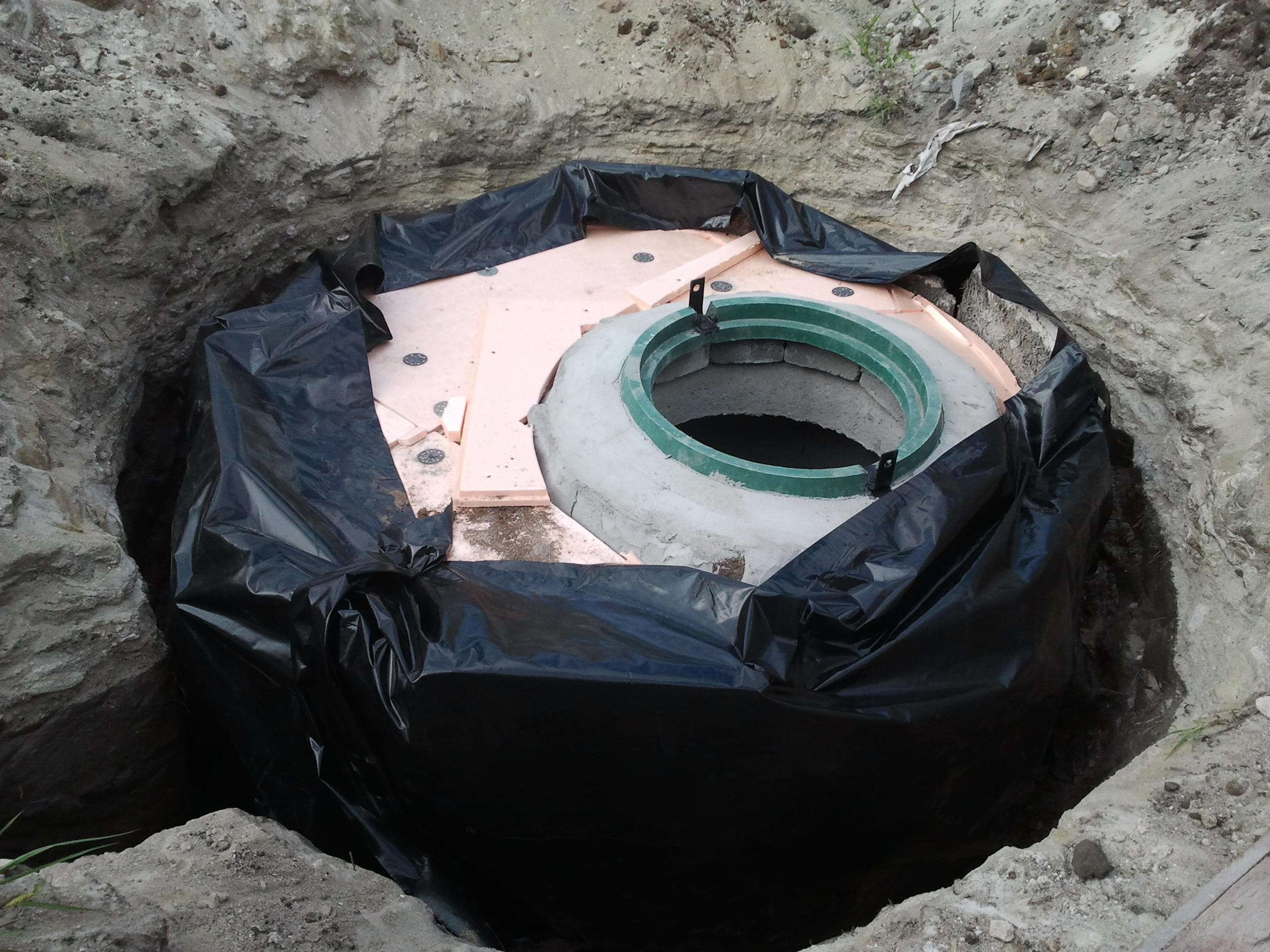

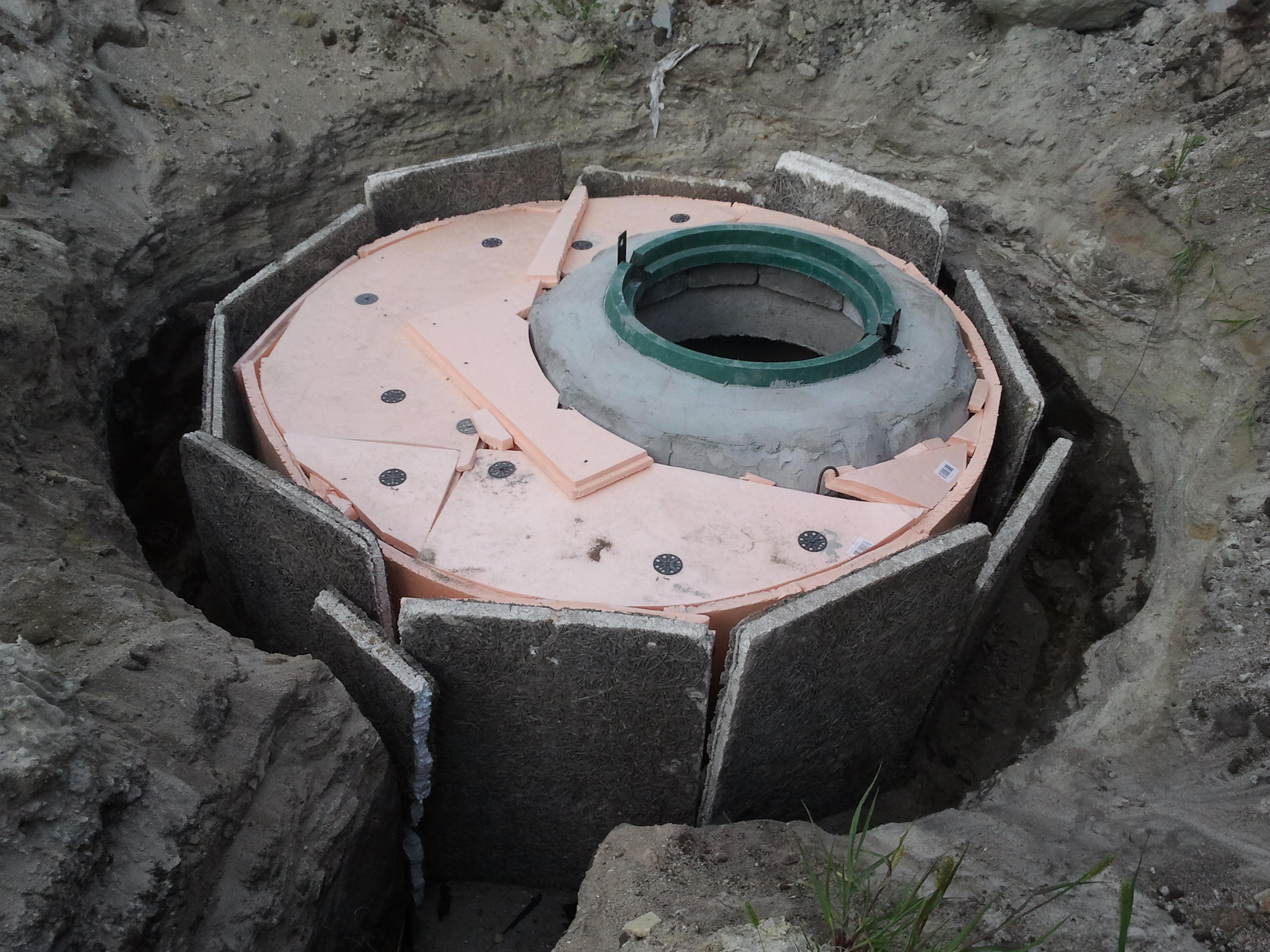

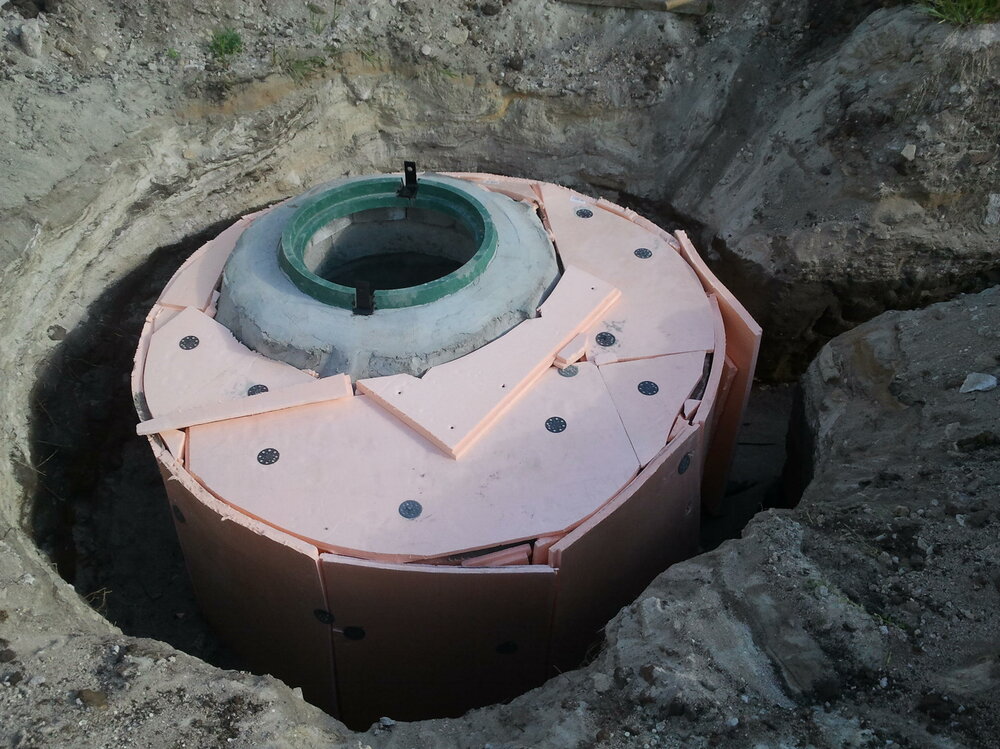

Также утеплил приямок скважины
вначале обложил снаружи приямок слоем экструдированного пенопласта на вся высоту листа
потом поверх экструдера обложил слоем старого технического пенопласта... у меня много такого было, это еще советский пенопласт с каких-то складов... он сверху с обоих сторон укреплен стружкой на растворе... ему сто лет уже, а ему ничего не делается
потом укутал приямок двойным слоем п/э пленки
потом положил еще сверху пенопласт и укрыл все пленкой
окончательный вариант на сегодняшний день такой
Надеюсь, что теперь не промерзнет Ж-)
Надо будет еще вентиляцию сделать (трубы уже закуплены) и приямок скважины готов.

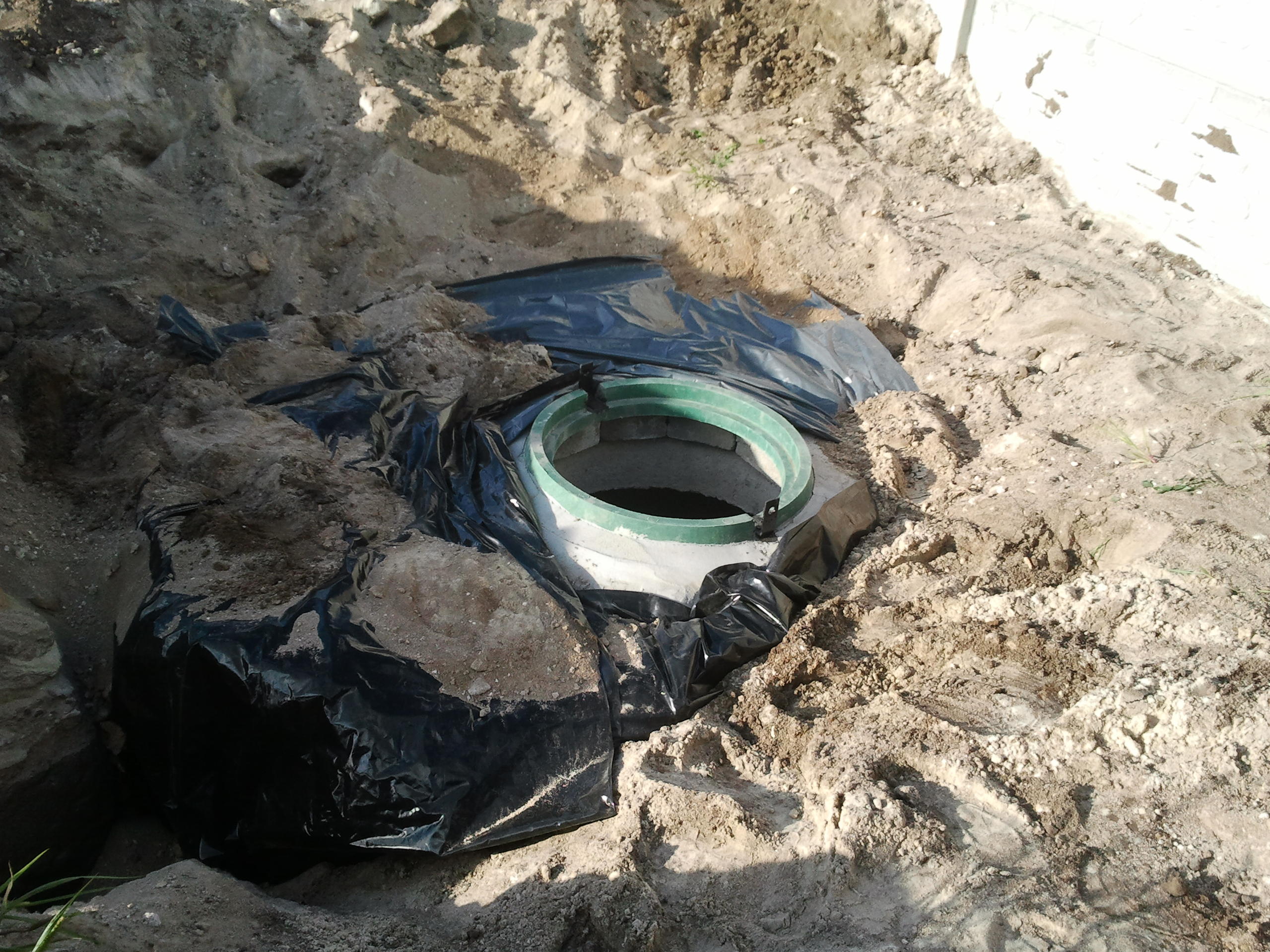

1. Поставлены кольца на септики и замазаны раствором
тесно, однако, внутри замазывать швы раствором...
Осталось теперь засыпать и крышки поставить :)

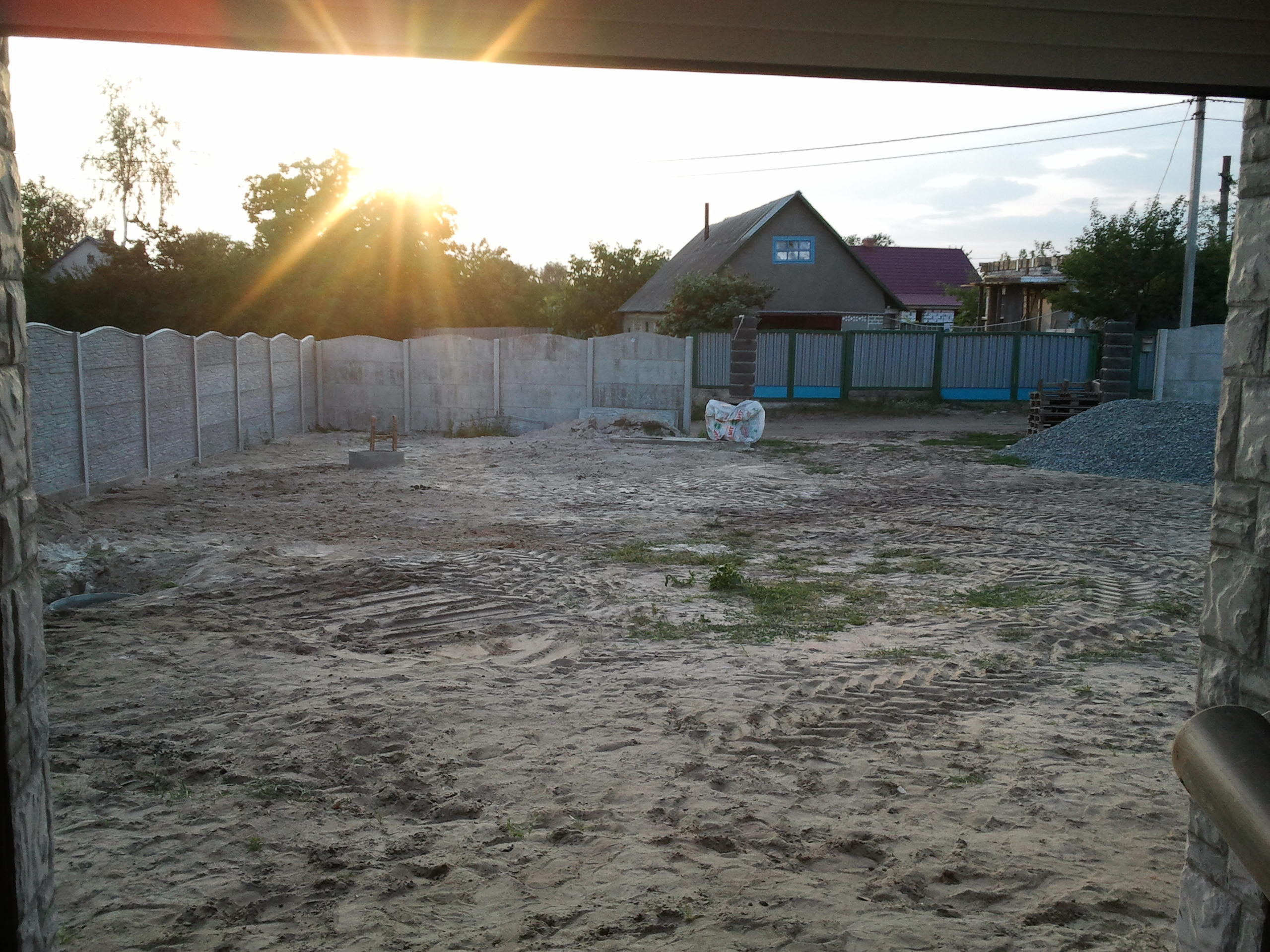

Засыпал септики, но трактором везде не подлезешь... поэтому с обеда и до ночи носил песок на лопате :o как завтра буду ложку ко рту подносить???... не знаю...
Сейчас участок выглядит так:
Стало ясно, что придется завозить грунт... не хватило, яма есть...:(

Тачкой не получится... песок рыхлый, колесо тачки тонет... не сдвинуть с места... так что у лопаты конкуренции нет Ж-)
