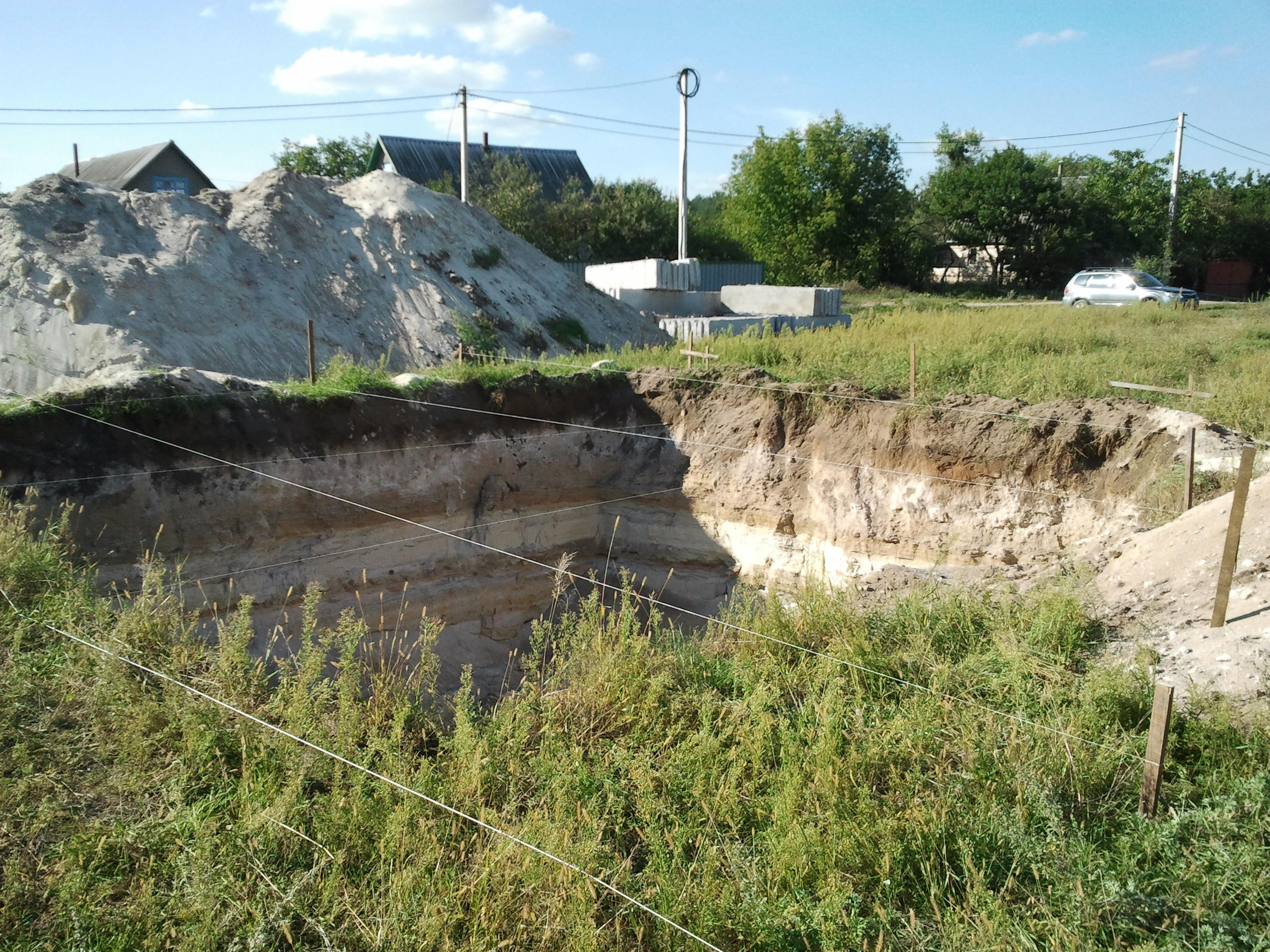

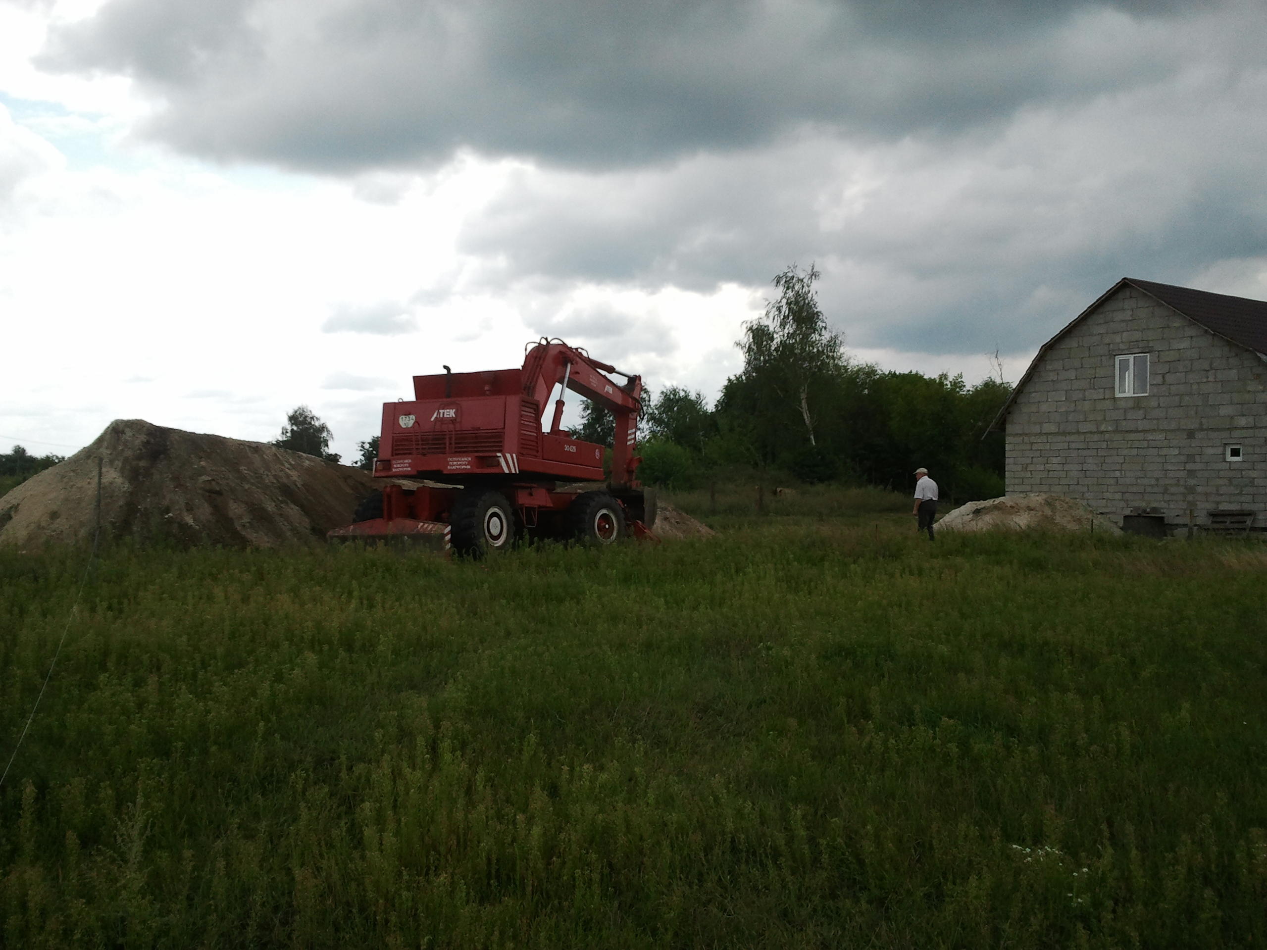

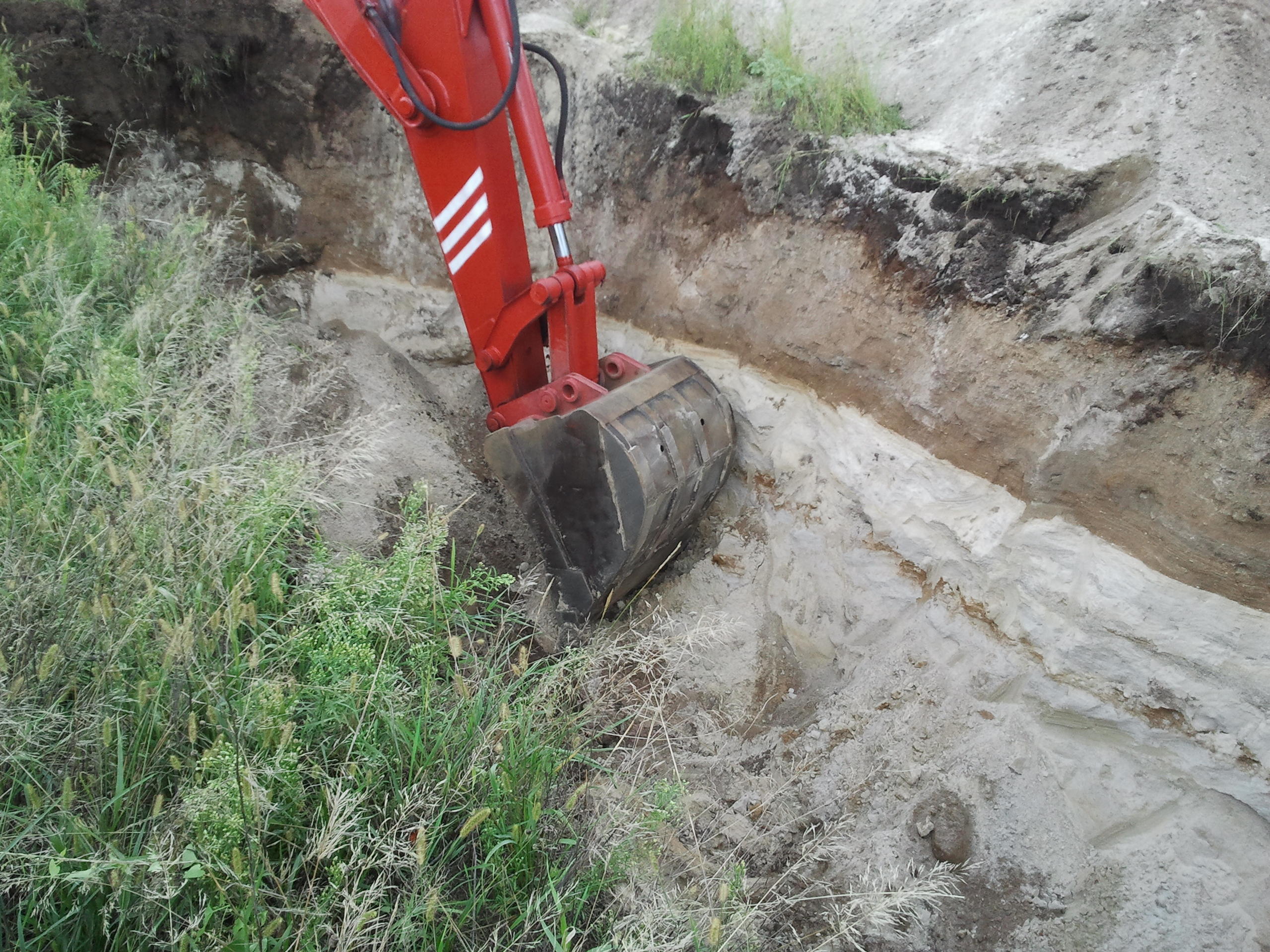

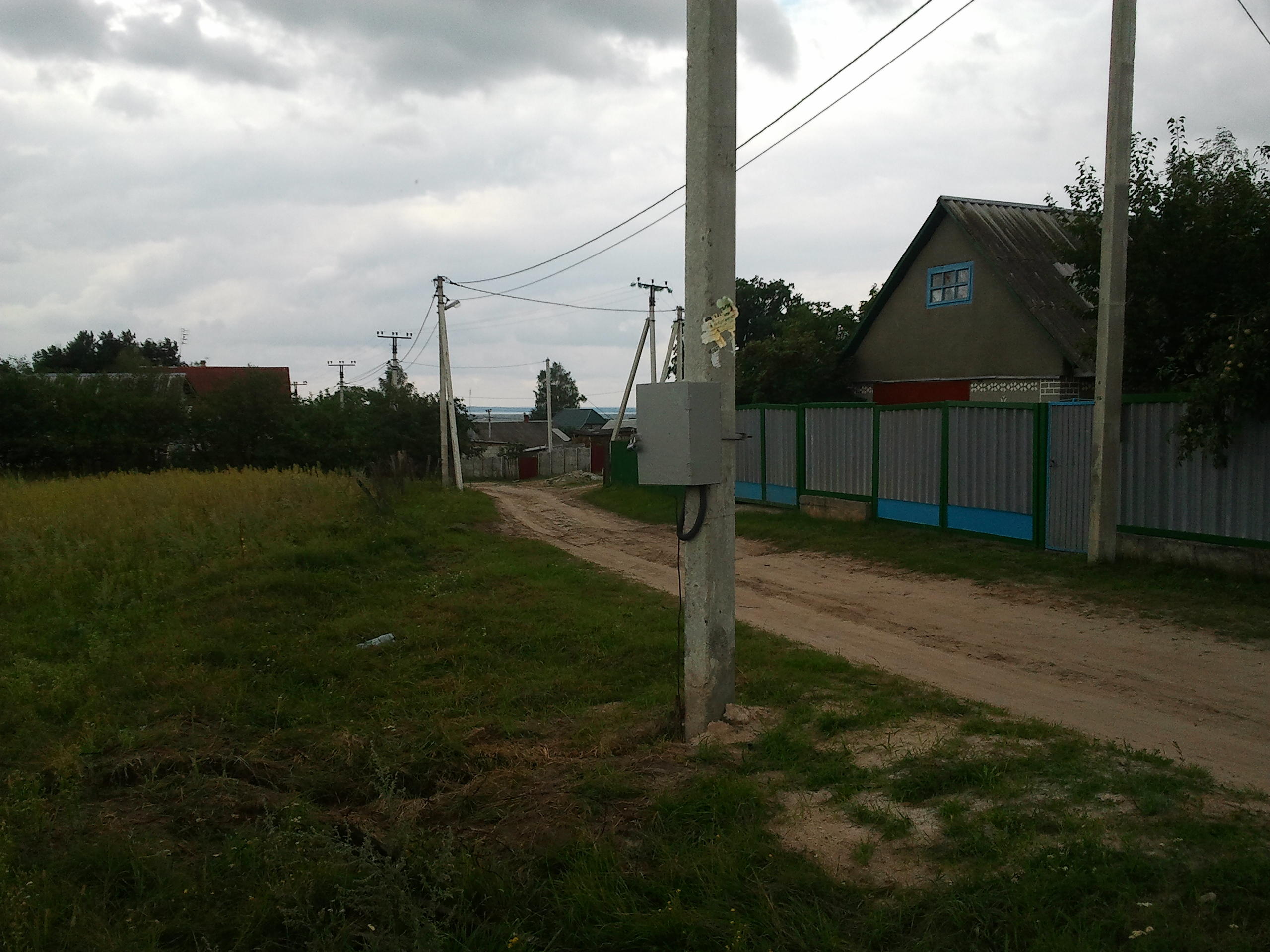

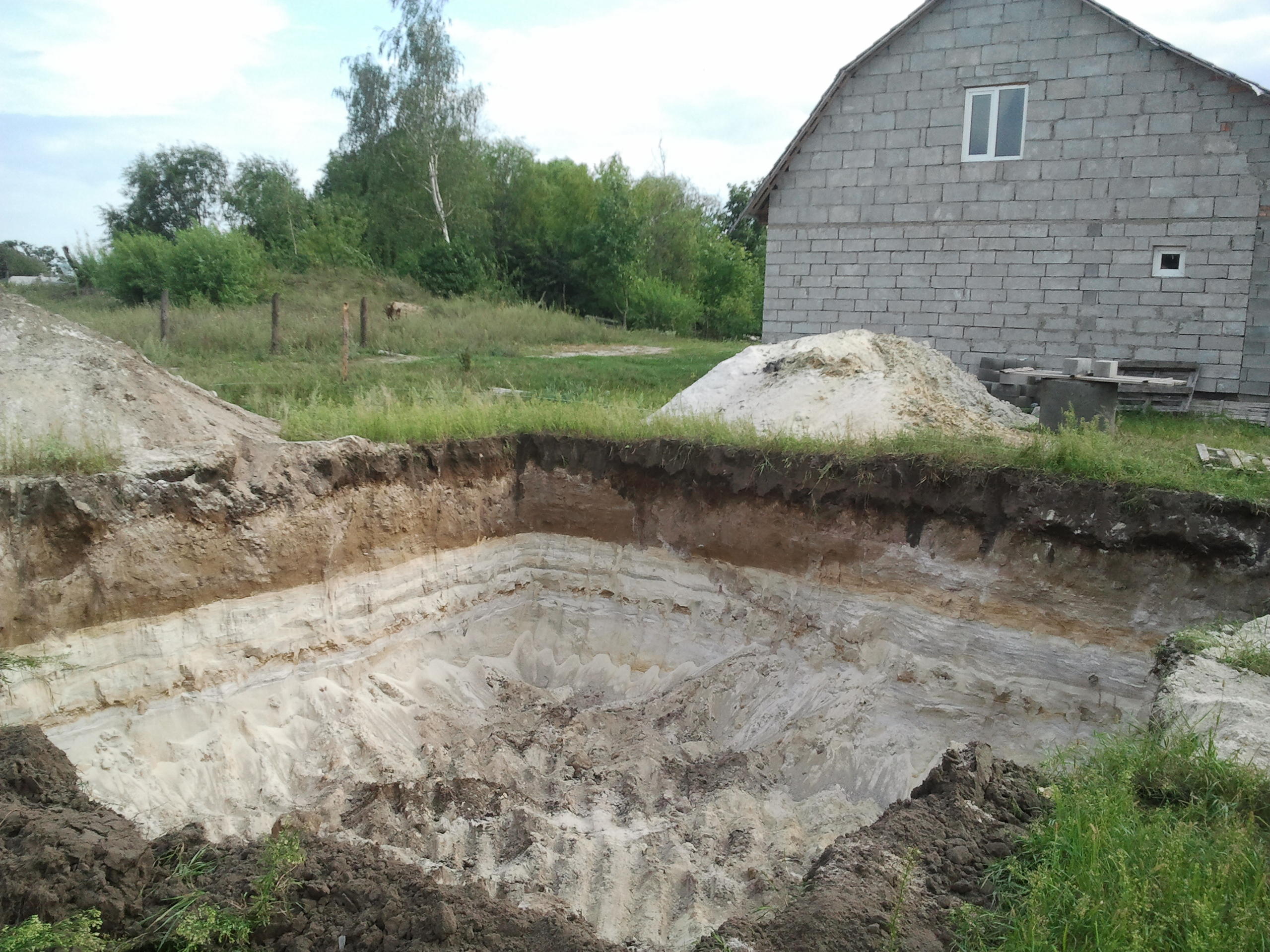

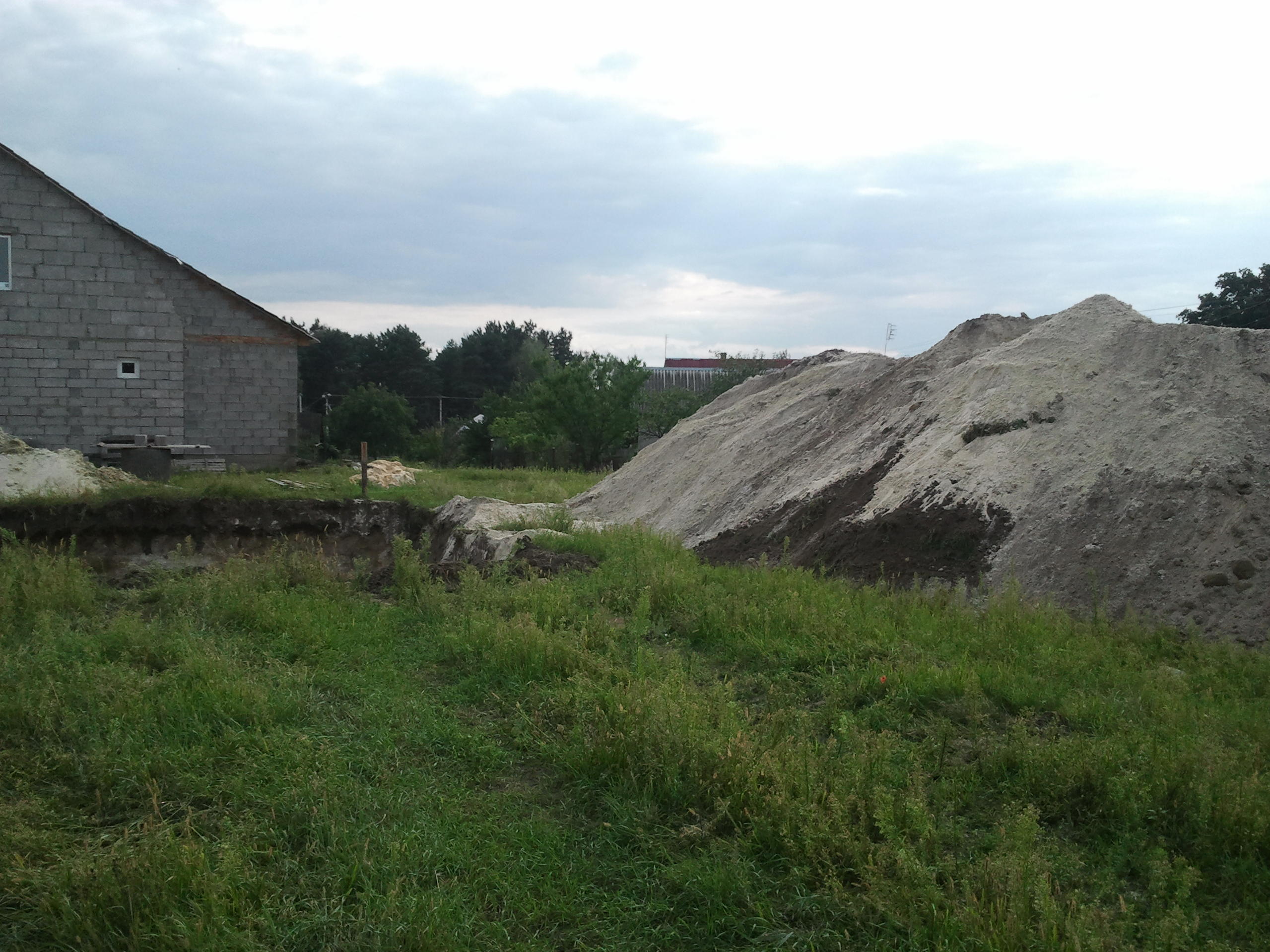

SergeUA Опубліковано: 17 серпня 2012 Поділитись Опубліковано: 17 серпня 2012 (змінено) Ну вот и начал... Сегодня выкопан котлован под подвал гаража. Да, начал с гаража, участок не с совсем ровным рельефом, потому и принял решение выкопать яму под гараж и этим грунтом разровнять всю площадку, авось хватит... Вот такая ямища вышла... Но сначала был столб со счетчиком. Главный помощник ЗЫ Никак не могу понять, как сделать так, дабы фото можно было окружить текстом...? Если фото не на внешнем сервере, а на компе, с которого пишу сообщение... Змінено 17 серпня 2012 користувачем SergeUA Посилання на коментар Поділитися на інших сайтах More sharing options...

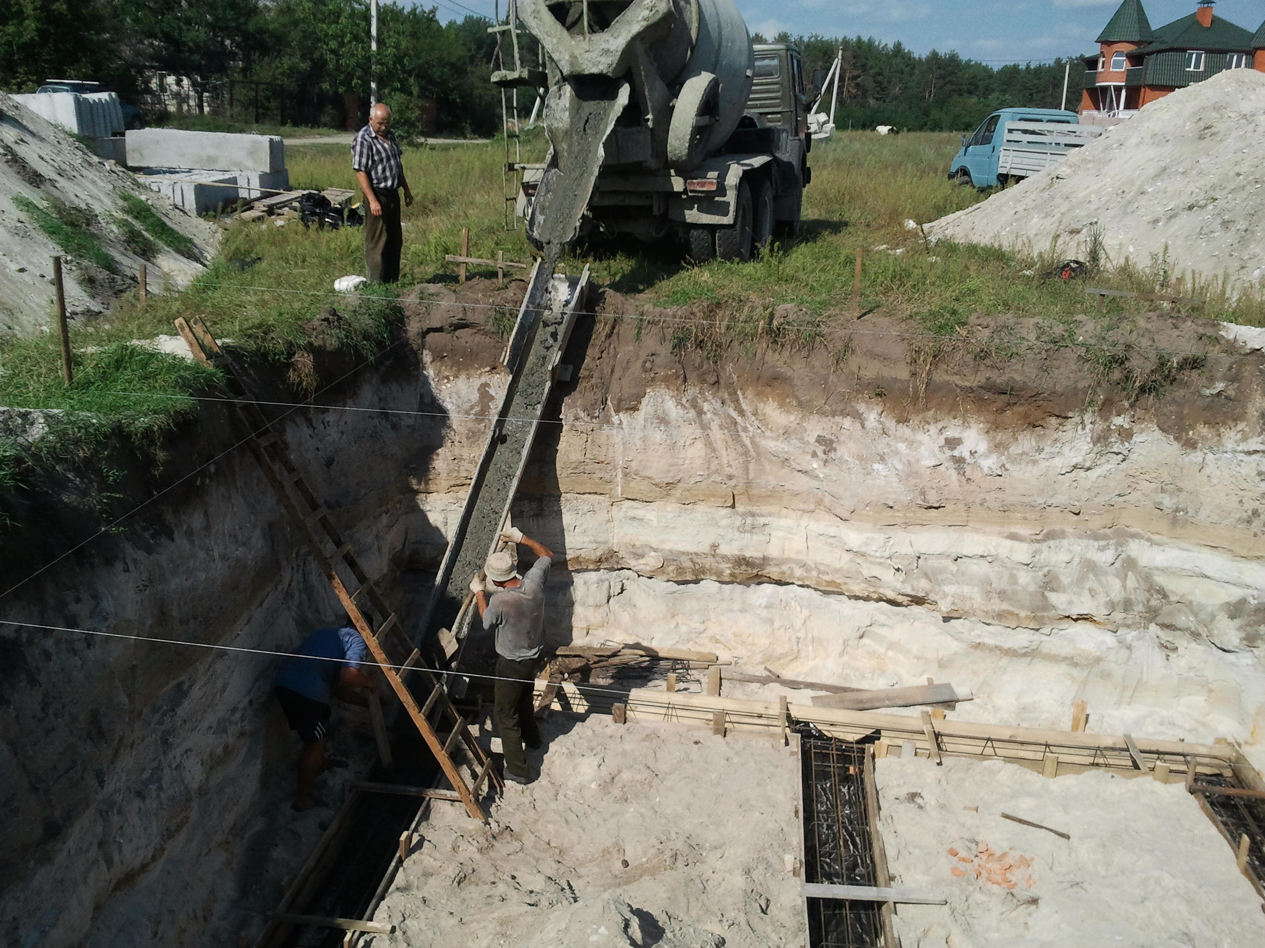

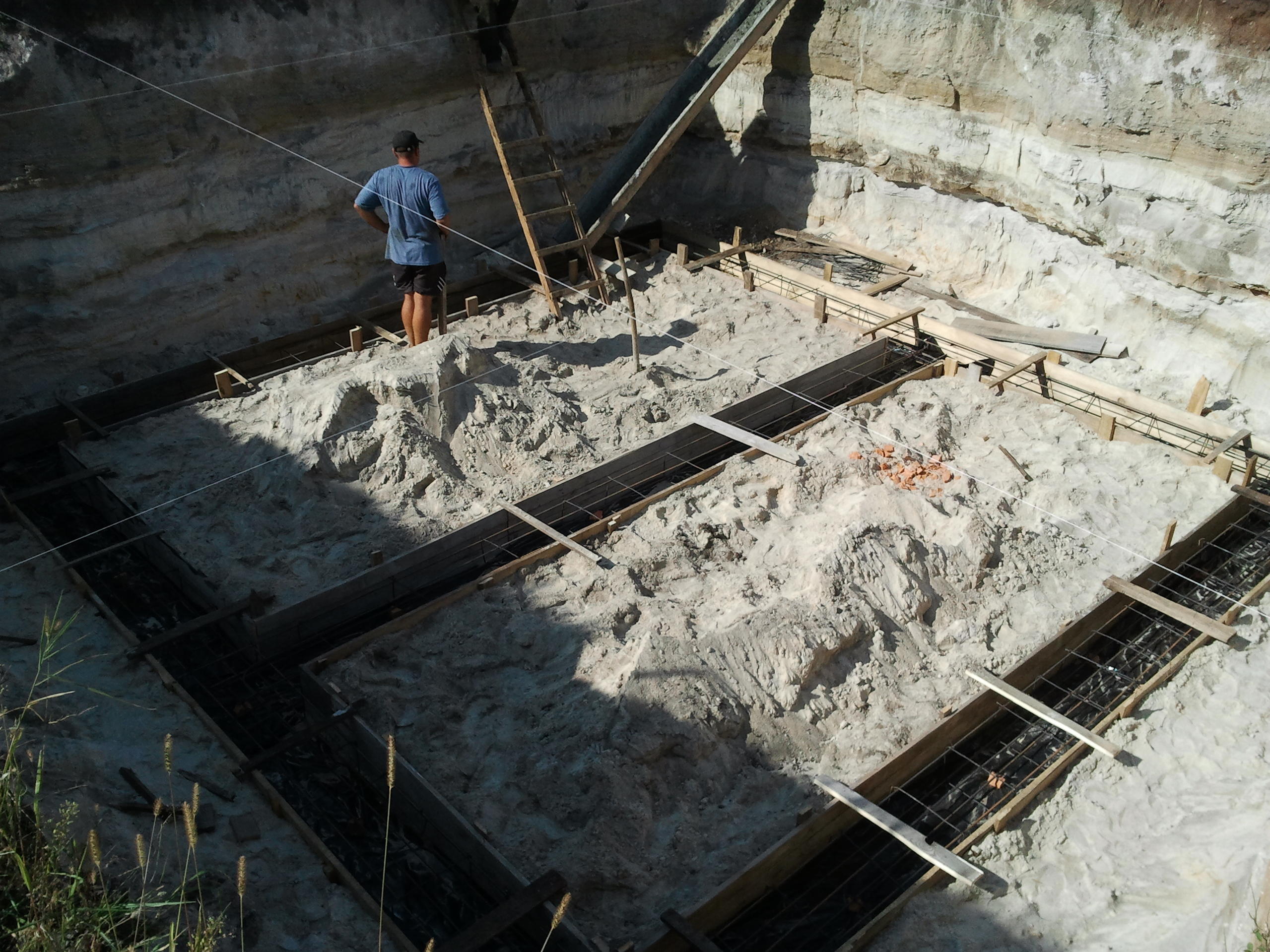

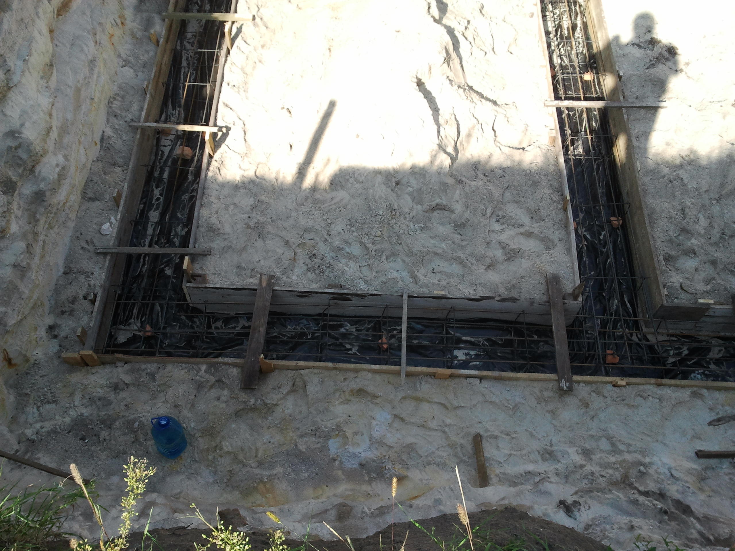

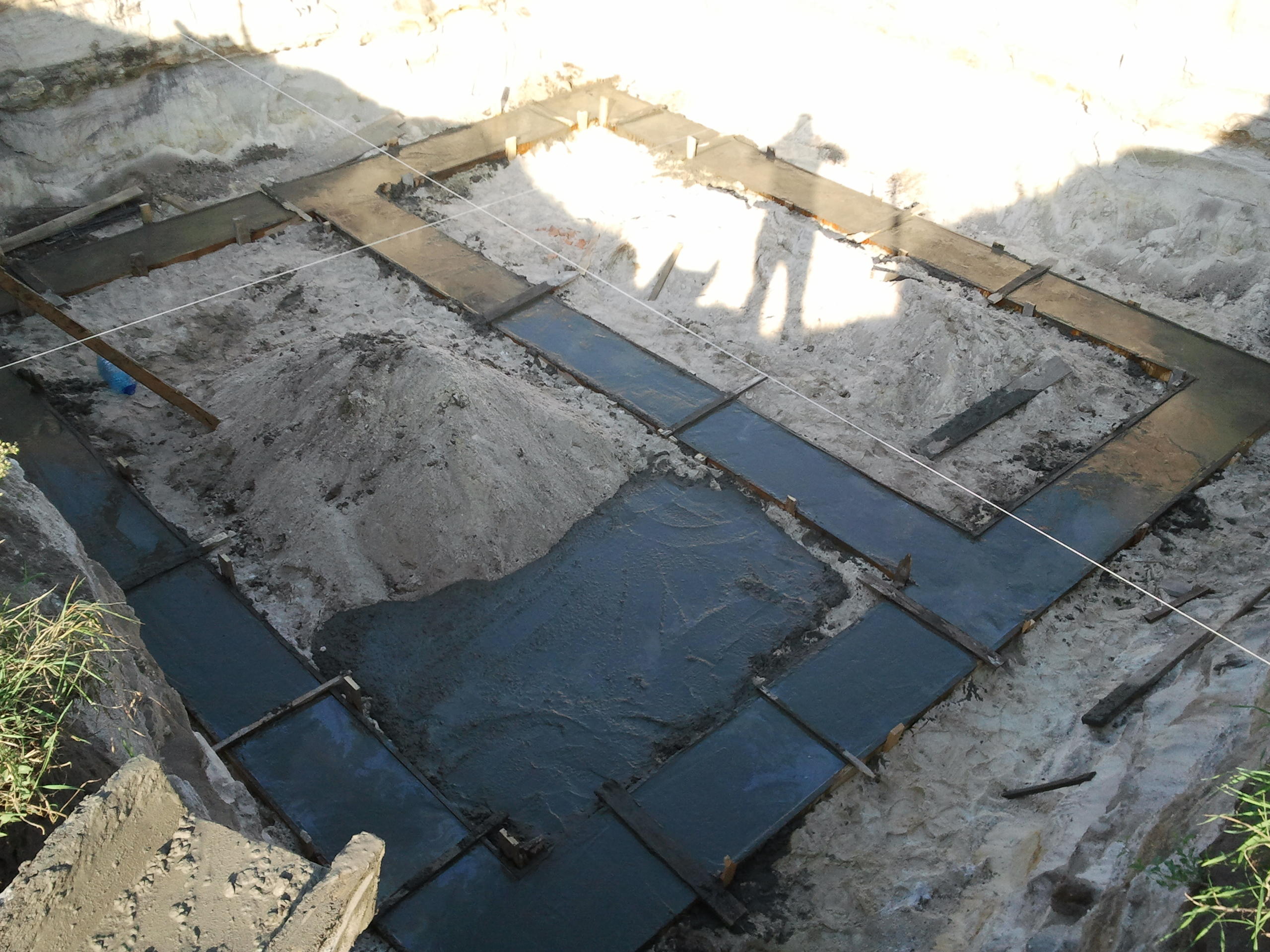

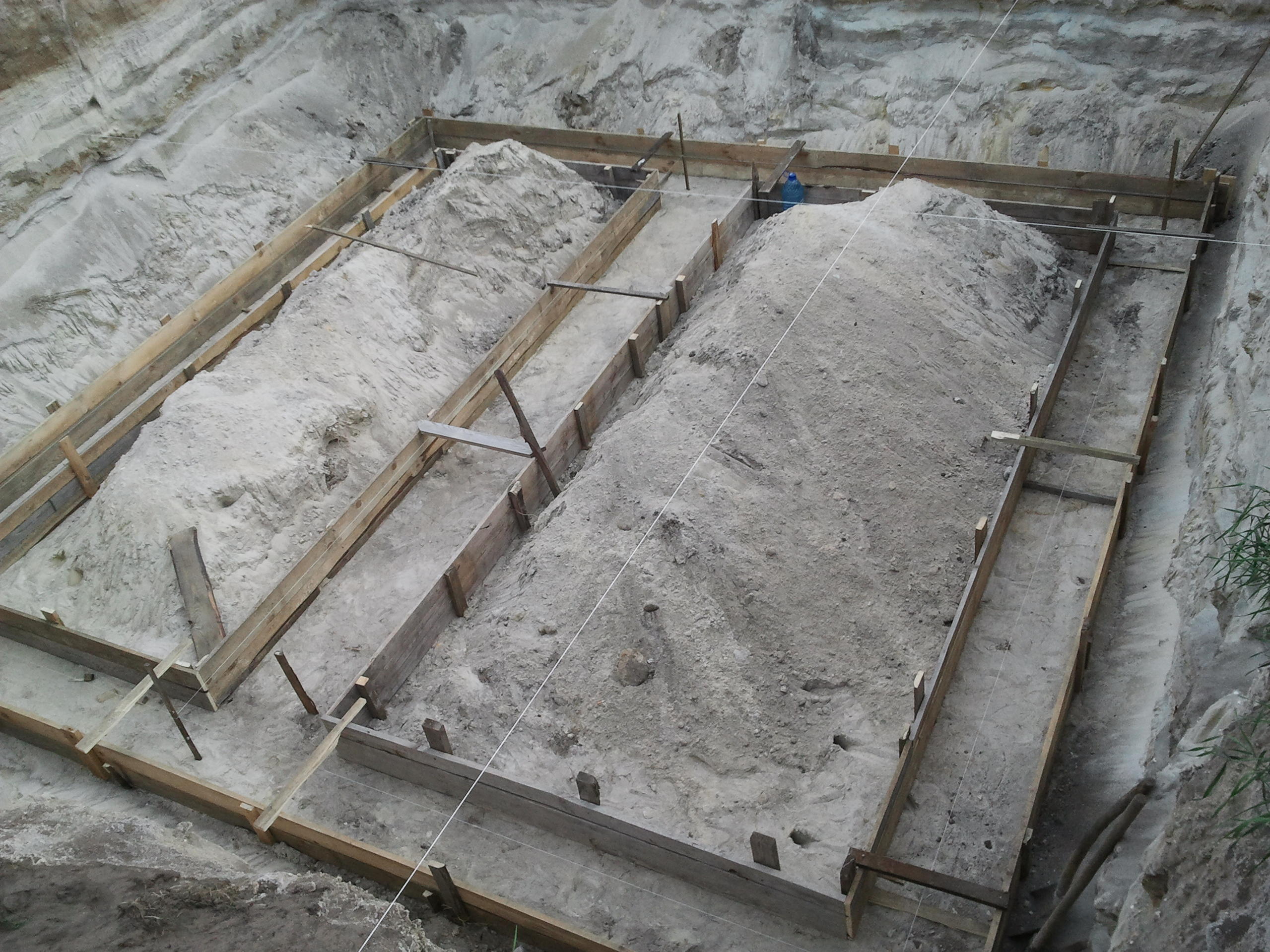

SergeUA Опубліковано: 5 вересня 2012 Автор Поділитись Опубліковано: 5 вересня 2012 Чуток продвинулись вперед Залили сегодня фундаментную ленту подвала гаража. Разметка Опалубка Армировка... не слишком ли много арматуры? Арматура ф10 мм. Пошел первый куб! Результат! Теперь стоит до пятницы, в пятницу снимается опалубка, делается стяжка пола... а уже в понедельник ставятся стены из фундаментных блоков толщиной 30 см. 1 Посилання на коментар Поділитися на інших сайтах More sharing options...
kleo_k Опубліковано: 5 вересня 2012 Поділитись Опубліковано: 5 вересня 2012 Как по мне то под фундаментную ленту арматуры много не бывает. С почином! Посилання на коментар Поділитися на інших сайтах More sharing options...
Игореха Опубліковано: 6 вересня 2012 Поділитись Опубліковано: 6 вересня 2012 А что это на последней фотографии? Лишний бетон? ;) Посилання на коментар Поділитися на інших сайтах More sharing options...
kleo_k Опубліковано: 6 вересня 2012 Поділитись Опубліковано: 6 вересня 2012 А что это на последней фотографии? Лишний бетон? похоже на то. Лучше так, чем как видел, как другие застройщики всю посадку бетоном залили. Посилання на коментар Поділитися на інших сайтах More sharing options...
Игореха Опубліковано: 6 вересня 2012 Поділитись Опубліковано: 6 вересня 2012 похоже на то. Лучше так, чем как видел, как другие застройщики всю посадку бетоном залили. Лучше было на внешнюю сторону котлована слить Ибо там планируется пол, а на сколько я понимаю грунтоподготовка еще не выполнена. ;) И как теперь пол без грунтоподготовки делать? Утрамбовать все кроме этой ляпухи - будет неравномерная усадка. Либо не трамбовать вообще. Будет садиться равномерно, но непредсказуемо 1 Посилання на коментар Поділитися на інших сайтах More sharing options...
Музей Опубліковано: 6 вересня 2012 Поділитись Опубліковано: 6 вересня 2012 Утрамбовать все кроме этой ляпухи - будет неравномерная усадка. Либо не трамбовать вообще. Пока не поздно раздолбить и убрать. Подготовить грунт как следует. Осколки можно где-нить использовать. В дальнейшем иметь место для слива излишков бетона. Может заранее поставить опалубку для забора? и туда сливать, если что. 2 Посилання на коментар Поділитися на інших сайтах More sharing options...

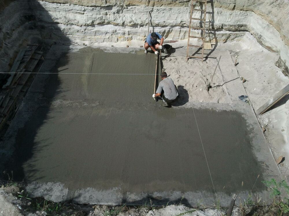

SergeUA Опубліковано: 6 вересня 2012 Автор Поділитись Опубліковано: 6 вересня 2012 (змінено) А что это на последней фотографии? Лишний бетон? ;) Таки ДА, немного лишнего осталось... А какую подготовку пола? Я ничего делать не собирался... Была мысль просто размазать бетон и все, типа стяжка.... А чего делать надо? Там сухо очень, вода очень далеко, а грунт видно - песок и известняковые камни. Сегодня погода как по заказу - дождик И поливать не пришлось А вот пол уже завтра должны заливать... Может пленку положить? Она есть, много... Змінено 6 вересня 2012 користувачем SergeUA Посилання на коментар Поділитися на інших сайтах More sharing options...
Игореха Опубліковано: 6 вересня 2012 Поділитись Опубліковано: 6 вересня 2012 Таки ДА, немного лишнего осталось... А какую подготовку пола? Я ничего делать не собирался... Была мысль просто размазать бетон и все, типа стяжка.... А чего делать надо? Там сухо очень, вода очень далеко, а грунт видно - песок и известняковые камни. Сегодня погода как по заказы - дождик И поливать не пришлось А вот пол уже завтра должны заливать... Может пленку положить? Она есть, много... Как это? Ну ведь пол бетонный собираетесь делать? ;) Значит надо уплотнирть грунт (песок) + щебень (желательно) и залить стяжку проармированную сеткой. Либо черезщ несколько лет у вас будут разрозненные куски бетонных глыб, что то вроде ледохода:D Лучше уж просто грунтовый пол оставьте, если это погреб. Посилання на коментар Поділитися на інших сайтах More sharing options...
SergeUA Опубліковано: 6 вересня 2012 Автор Поділитись Опубліковано: 6 вересня 2012 Как это? Ну ведь пол бетонный собираетесь делать? ;) Значит надо уплотнирть грунт (песок) + щебень (желательно) и залить стяжку проармированную сеткой. Либо черезщ несколько лет у вас будут разрозненные куски бетонных глыб, что то вроде ледохода:D Лучше уж просто грунтовый пол оставьте, если это погреб. Да ну? Там уплотнять нечего, песок то родной, слежавшийся... а зачем там армировка? Там нагрузки никакой не будет... поздно уже, будет как будет. Буду заливать бетоном, на фундамент привезли зверский какой-то... и очень густой был... да если трещины и будут, то в подвале гараже они меня сильно напрягать не будут. Посилання на коментар Поділитися на інших сайтах More sharing options...

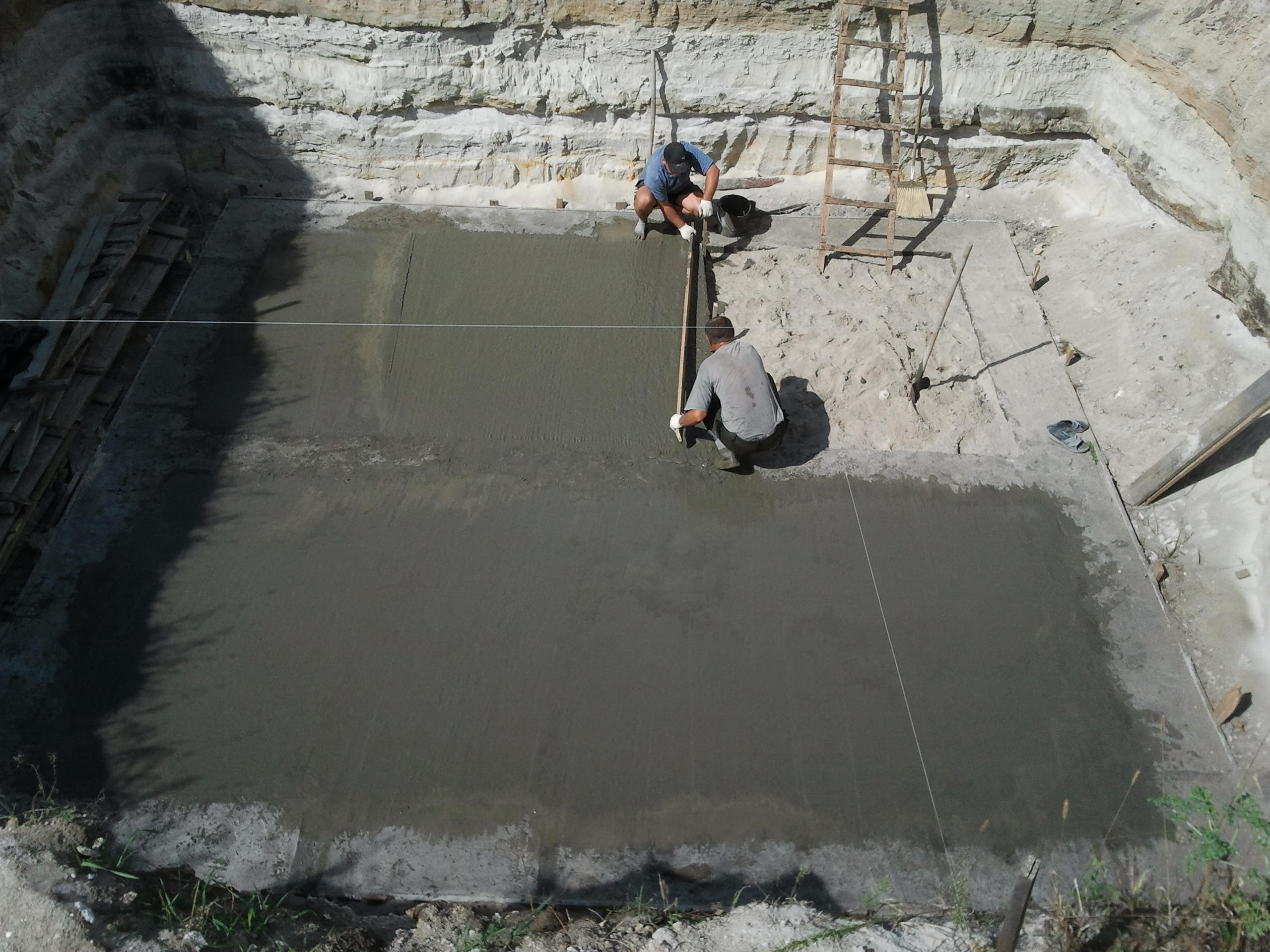

SergeUA Опубліковано: 7 вересня 2012 Автор Поділитись Опубліковано: 7 вересня 2012 Ну вот и стяжка на полу подвала готова. Теперь в понедельник будут ставиться фундаментные блоки. 1 Посилання на коментар Поділитися на інших сайтах More sharing options...

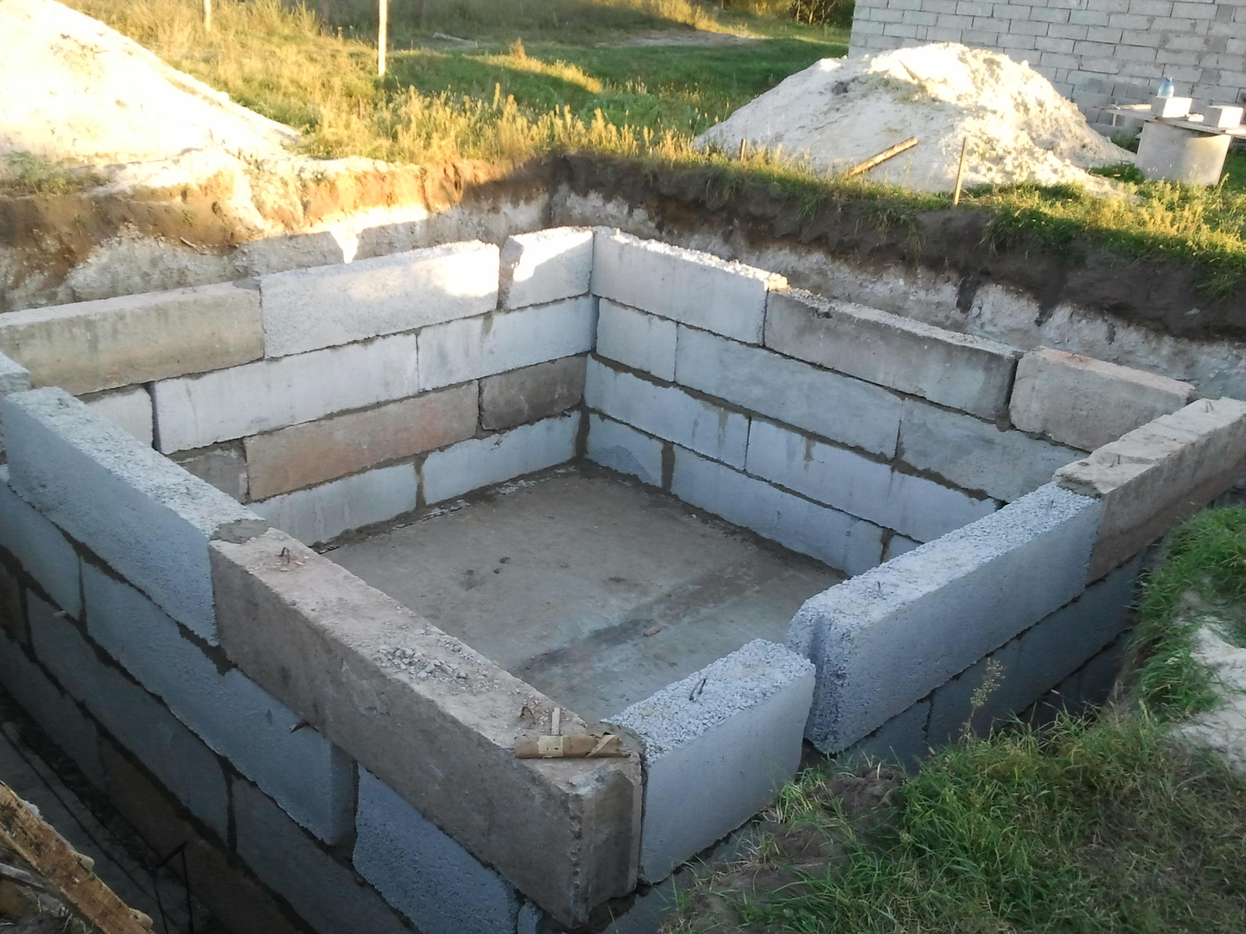

SergeUA Опубліковано: 10 вересня 2012 Автор Поділитись Опубліковано: 10 вересня 2012 Еще один день не прошел впустую;) выросли стены подвала гаража. Посилання на коментар Поділитися на інших сайтах More sharing options...
Игореха Опубліковано: 10 вересня 2012 Поділитись Опубліковано: 10 вересня 2012 Еще один день не прошел впустую;) выросли стены подвала гаража. Видно что бегаете сами Фотки уже готового этапа, как у меня :D А вот деревяшки срочно выбить, высверлить, выжечь и шов зачеканить раствором! Вы же не думаете, что многотонное строение будет держаться на этих чопиках? ;) Раствор сядет и между блоками появится микрощель практически на всю глубину шва. И блок будет висеть на узенькой полосочке раствора и на деревяшке. Посилання на коментар Поділитися на інших сайтах More sharing options...
SergeUA Опубліковано: 10 вересня 2012 Автор Поділитись Опубліковано: 10 вересня 2012 ... А вот деревяшки срочно выбить, высверлить, выжечь и шов зачеканить раствором! Вы же не думаете, что многотонное строение будет держаться на этих чопиках? ;) Раствор сядет и между блоками появится микрощель практически на всю глубину шва. И блок будет висеть на узенькой полосочке раствора и на деревяшке. Деревяшки завтра будут убраны, швы будут промазаны раствором и снаружи и изнутри. Потом будет армопояс 300х300 мм, гидроизоляция, перемычка подвала и плиты... Я еще сегодня дополнительно контур заземления влупил... около трех углов вбил арматурины диаметром около 20 мм и длиной 2,2 - 2,5 метра, между ними вбиты арматурины потоньше длиной 1,5 метра каждая, потом обварил их вместе арматурой, потом это все засыплется... был смысл карячиться? Посилання на коментар Поділитися на інших сайтах More sharing options...
