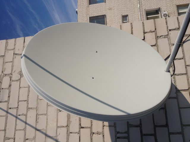

Дом (многоэтажка) в Буче, ключи на чердак и крышу есть.
Сейчас есть Максимум ТВ (достал сильно) который ловится то ли на метровую то ли на 900мм тарелку (фото прилагаю)

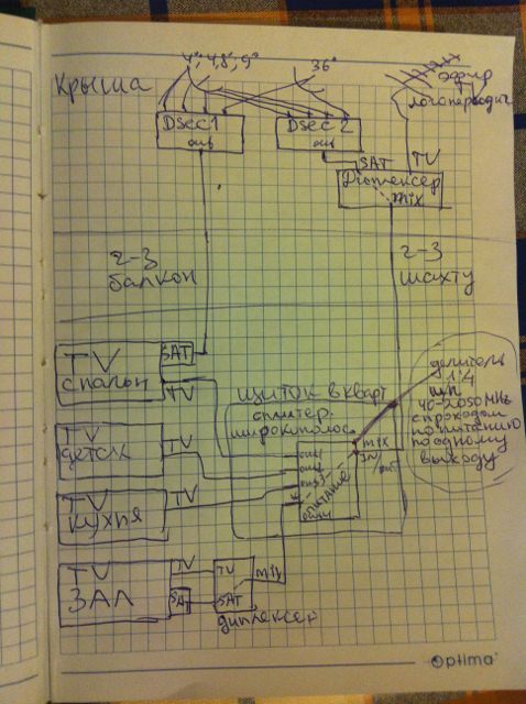

Итак что бы хотел у Вас заказать:

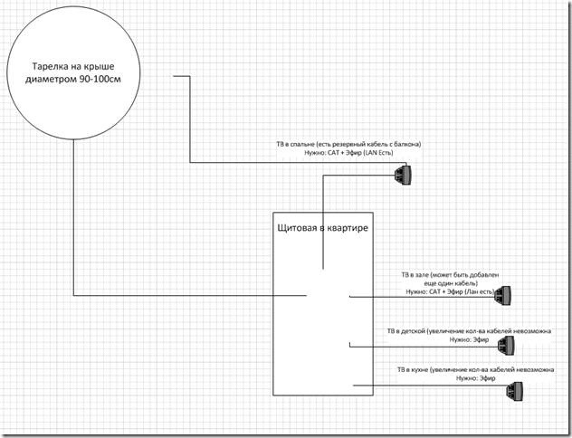

- хочу две тарелки которые будут ловить 4-9" и 36" (может еще что-то посоветуете?) + эфир (антена с кардач спроектированная КПИшными РТФовцами)
На данный момент есть один кабель идущий в квартиру по стоякам и один через балкон.
Предлагаемый вариант - в прикреплении (на бумажке, потом отснят). Или забить на то что не смогу в спальне и в ЗАЛе смотреть разные спутниковые каналы и сделать более бюджетный вариант когда в один момент только один ТВ (из двух) может смотреть спутник....? Какая будет разница в цене?
из материалов:
- Patek. Норм?
- LNB головки.
4,4.8,9 - Конвертор TWIN Eurosky Pro EHKF-7110A
36 - Конвертор TWIN Circular Inverto Black Pro 40TCIRCL
- Тарелки - харьковские.
Что скажете? Есть идеи что подправить изменить?
