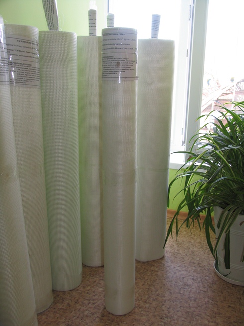

Метизы-94 Опубліковано: 26 листопада 2012 Поділитись Опубліковано: 26 листопада 2012 часто встречается мнение что именно в гипсе будет сильное ржавление. но точной информации нет. Гипс тянет на себя влагу. Поэтому сетка металлическая в гипсе будет ржаветь. Для того, чтобы ржавления не было в гипсовой шпаклевке применяют сетку из стекловолокна Посилання на коментар Поділитися на інших сайтах More sharing options...
DenisLitvinenko Опубліковано: 26 листопада 2012 Поділитись Опубліковано: 26 листопада 2012 ну это понятно. но! пример: нужно нанести 2-3 см штукатурки на стену из ломпачевого (глиняного с соломой кирпича). если набить стеклосетку с ячейкой 5х5 мм будет ли нормальное сцепление гипса со стеной. не отвалится ли весь пласт штукатурки из за того что гипс через сетку плохо к стене прилип? Посилання на коментар Поділитися на інших сайтах More sharing options...
Гочик Опубліковано: 26 листопада 2012 Поділитись Опубліковано: 26 листопада 2012 Гипс тянет на себя влагу. Поэтому сетка металлическая в гипсе будет ржаветь. Для того, чтобы ржавления не было в гипсовой шпаклевке применяют Тяне не менше і не більше як ЦП штукатурка. Сітка ржавіє однаково і в ЦП і в гіпсовій штукатурці. Сьогоні збивали ЦП (стояла 2-3 роки) металева сітка сипеться як порохно. пример: нужно нанести 2-3 см штукатурки на стену из ломпачевого (глиняного с соломой кирпича). если набить стеклосетку с ячейкой 5х5 мм будет ли нормальное сцепление гипса со стеной. не отвалится ли весь пласт штукатурки из за того что гипс через сетку плохо к стене прилип? Вони ходять парами: ЦП штукатурка + металева сітка і гіпсова штукатурка + склоткана сітка (доцільність її використання ставлю під сумнів). Потрібно розуміти, що металева сітка у ЦП штукатурці трохи стримує тріщини і тримає саму штукатурку на стіні (бо рано чи пізно вона всерівно відстане), але залишиться висіти (якщо сітка не поржавіє). Склоткану сітку не набивають, а наклеюють. Очищуєте, грунтуєте грундірміттель чи бетоконтакт (залежно від пористості основи), наносите тонким шаром рідко замішану штукатурку (краще чіпляється до основи ніж густа), приклеюєте сітку і проходитесь гребінкою (для покрещення адгезії наступного шару), висохло, погрунтували, маяки поставили і нанесли штукатурку.Готово! 2 Посилання на коментар Поділитися на інших сайтах More sharing options...
Метизы-94 Опубліковано: 27 листопада 2012 Поділитись Опубліковано: 27 листопада 2012 Тяне не менше і не більше як ЦП штукатурка. Сітка ржавіє однаково і в ЦП і в гіпсовій штукатурці. Сьогоні збивали ЦП (стояла 2-3 роки) металева сітка сипеться як порохно. Ще в 80-х роках запорізький метизний завод не встигав поставляти для будівництва сітку ткану 12х1,2, яку викорристовували для армування штукатурки. Саме з дроту 1,2!!! А сьогодні в нас на підприємстві більше всого купляють для штукатурних робіт сітку зварну 12,7х25,4 з дроту 0,6 мм!!! І ми хочему, щоб в штукатурному шару вона збереглася? Та поки той штукатурний шар буде сохнути, то сітка почне вкриватися їржею. Там же волога і кисень, поки вона не висохне.. Таким чином, тонкий дріт не почавши іржавти по серйозному перестане існувати. Бесплатний сир у мишоловці. Ви запитайте того, хто сітку в штукатурку вкладав: з якого дроту була та сітка? Напевно не скаже. Брав ту, що подешевше. Як би Ви змогли розмітстити тут фото того, що сталося з сітки, або відео, то може воно трохи повпливало б на "економних" будівельників. 1 Посилання на коментар Поділитися на інших сайтах More sharing options...
