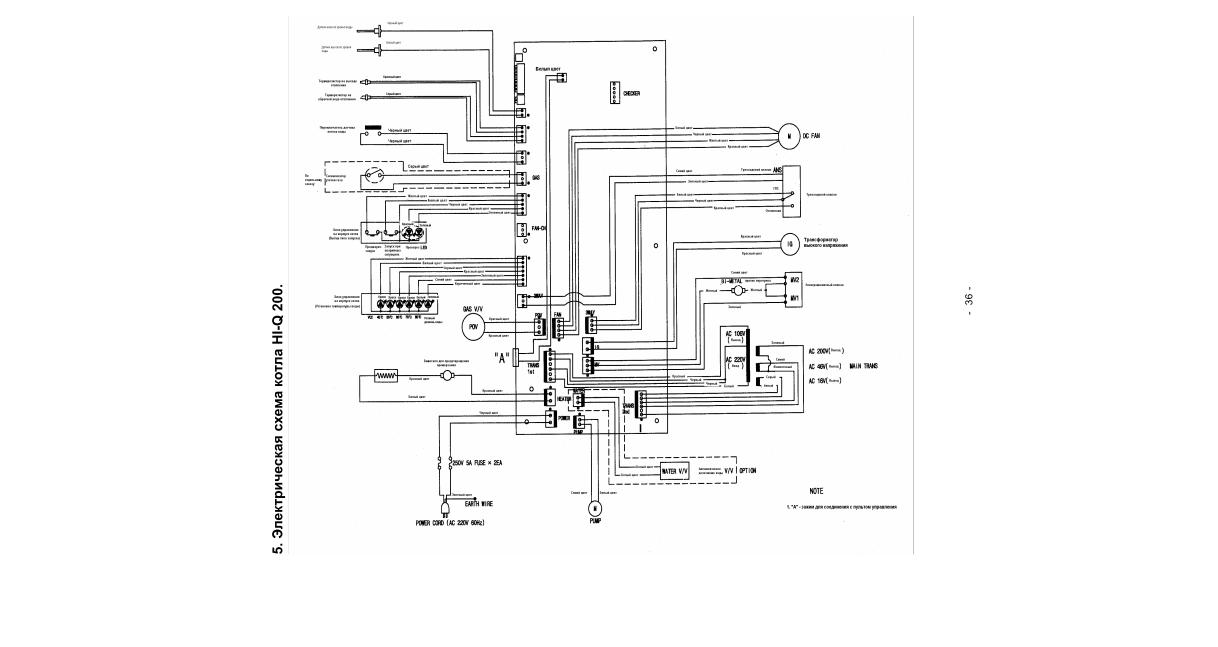

Выход который под символом "A" он закорочен или разомкнут.
Где это смотреть "А"?
с ним схема не шла, в инструкции не было описано...я и не искал схем...
Вот она схема.
Lotte.pdf
Спасибо...по возможности разберу гляну, может перемычку найду, попробую убрать) Хотя в таком режиме 4 года работает...
Ну вы сами должны понимать что такой режим работы для котла несовсем харашо,особенно когда котёл наберёт температуру и резко отключить.
Если на этой клеме стоит перемычка значит можно будет подключить термостат,если перемычки нет значит там идёт совсем другой сигнал на управление.
Если неполучится то можно попробовать управлять путём разрыва красного провода на трёхходовом клапане.
Полностью согласен...могут плохо удаляться продукты сгорания , перегреть я его не смогу так ка работает только на теплый пол , подача с котла 50 и обратка с малой температурой.
