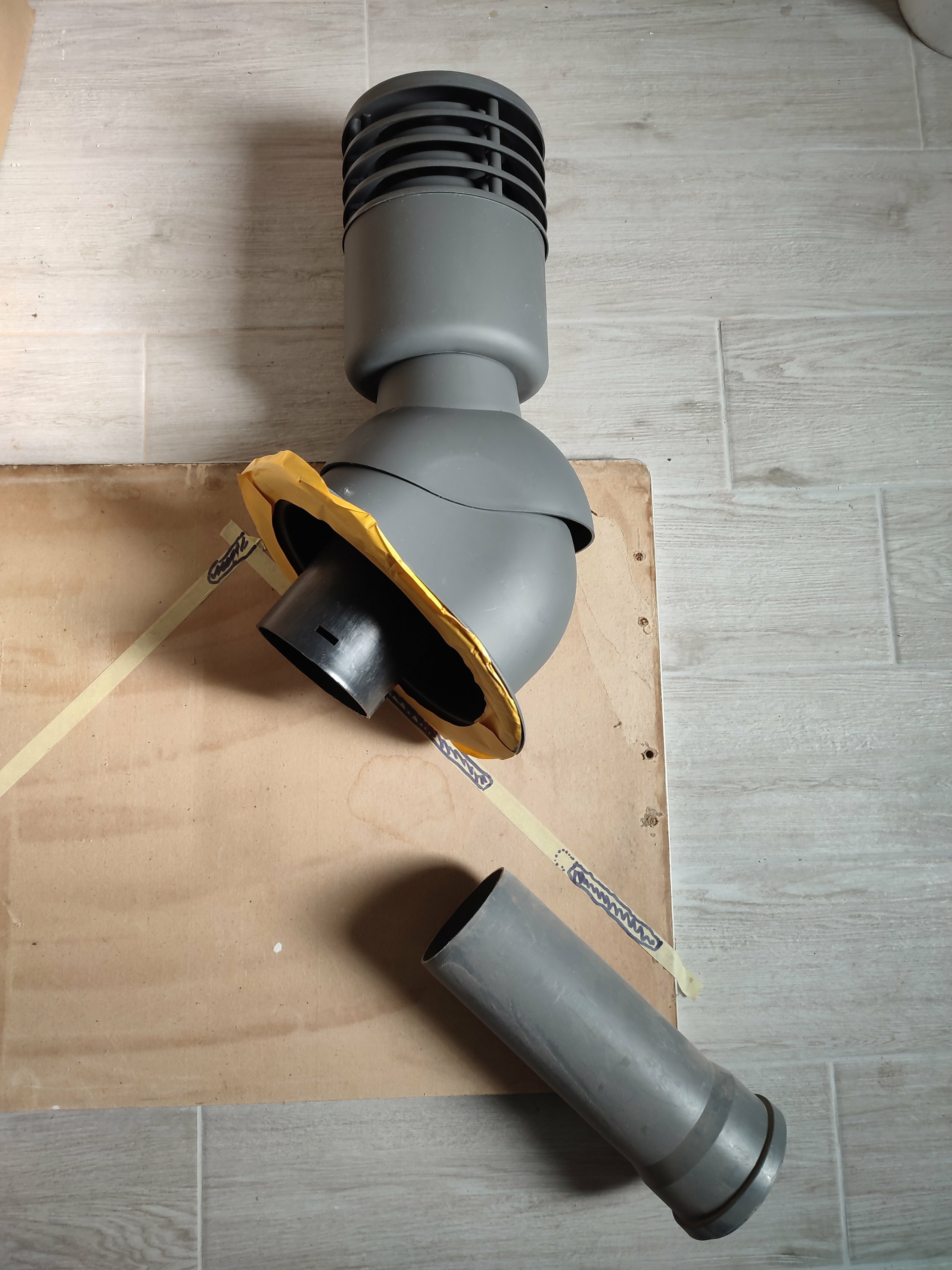

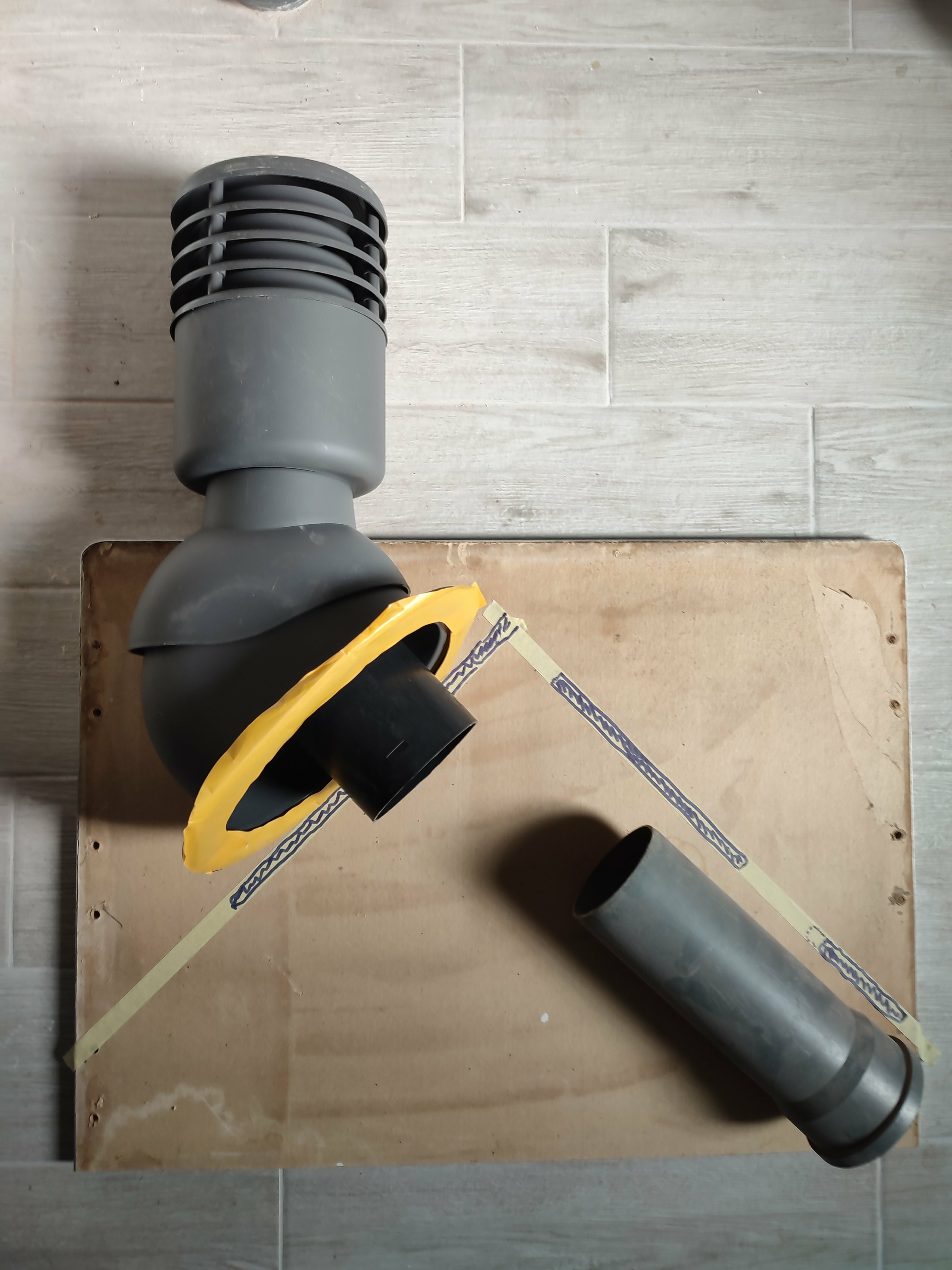

Игорь&Ира Опубліковано: 15 липня 2024 Поділитись Опубліковано: 15 липня 2024 18.09.2023 в 19:10, BugS сказав: Я змонтував Кронопласт, там все в комплекті, окрім елемента, що ставиться на гідробар´єр, який купляється окремо. Вийшов на kronoplast.com.ua, які "завод виробник". Рекомендують тільки два елементи (див. рис.). Труба в них з оголовком. Також відмовляють від утепленого варіанта. Про елемент на гідробар'єр ні слова, але в мене цього й немає. Посилання на коментар Поділитися на інших сайтах More sharing options...

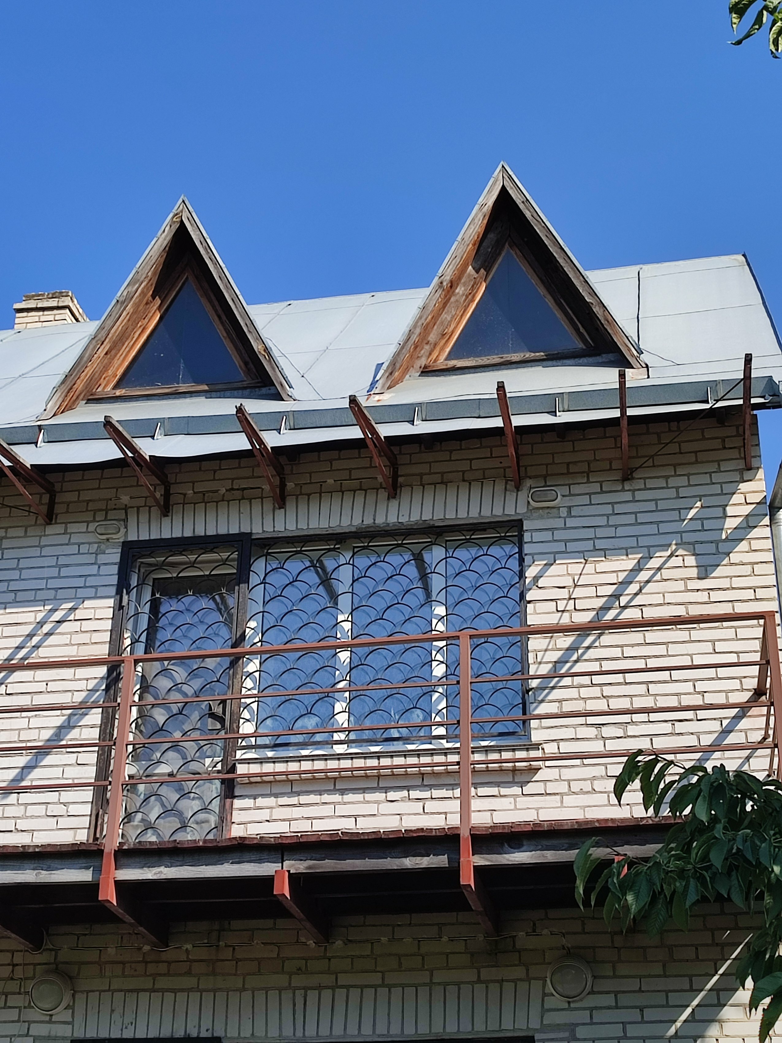

Игорь&Ира Опубліковано: 18 серпня 2024 Поділитись Опубліковано: 18 серпня 2024 (змінено) Чи нормально так буде, якщо вентвихід від самого коника? (Фломастером на жовтій стрічці показана дошка обрешітки; з'єднувач ще не знайшов). Змінено 18 серпня 2024 користувачем Игорь&Ира Посилання на коментар Поділитися на інших сайтах More sharing options...
Игорь&Ира Опубліковано: 18 серпня 2024 Поділитись Опубліковано: 18 серпня 2024 (змінено) Є ще такий варіант, але з тої сторони слухові вікна (горище, є по два металопластикових вікна на обох фронтонах та балкон буде з козирком). Змінено 18 серпня 2024 користувачем Игорь&Ира Посилання на коментар Поділитися на інших сайтах More sharing options...
Игорь&Ира Опубліковано: 18 серпня 2024 Поділитись Опубліковано: 18 серпня 2024 Оба варіанта біля самого коника, тільки з різних сторін, різниця менш ніж в пів-метра по горизонталі. Посилання на коментар Поділитися на інших сайтах More sharing options...
