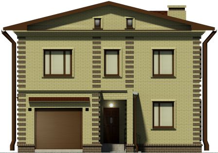

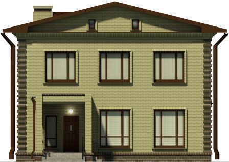

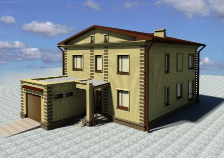

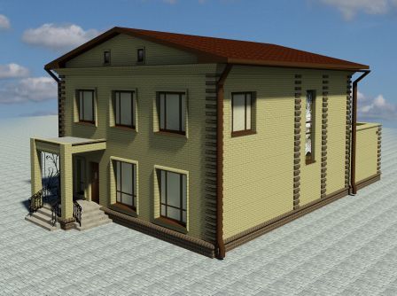

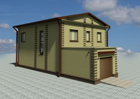

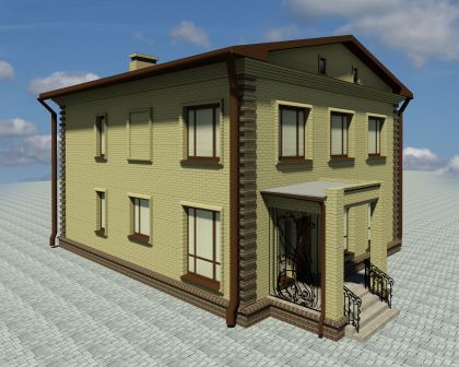

voglya Опубліковано: 17 липня 2013 Автор Поділитись Опубліковано: 17 липня 2013 Вот так примерно должен выглядеть наш домик Примерно - потому что добавили окошко, что-то сдвинули, витражище:lol: на л/клетке урезали! Посилання на коментар Поділитися на інших сайтах More sharing options...
вторик Опубліковано: 18 липня 2013 Поділитись Опубліковано: 18 липня 2013 Вот так примерно должен выглядеть наш домик ну прям "межигорье" какоето Посилання на коментар Поділитися на інших сайтах More sharing options...
voglya Опубліковано: 18 липня 2013 Автор Поділитись Опубліковано: 18 липня 2013 ну прям "межигорье" какоето Почему межигорье? По-моему, практически все более "традиционно", чем хотелось бы. Из излишеств: большая гостиная (хозяин, муж т.е. - барин), большие окна на южной стороне, большая лестница. Ходили по второму этажу - не очень-то он и большой! Я, конечно понимаю, что истинные размеры помещений сейчас не видны. Южной и северной сторонами дома мы в створе с существующей застройкой, сложившейся еще годы этак в 60-е , 70-е, на 6 сотках каждый. Наш дом, может на метр шире соседских. Посилання на коментар Поділитися на інших сайтах More sharing options...
вторик Опубліковано: 18 липня 2013 Поділитись Опубліковано: 18 липня 2013 в моем посте нет ни издевки ни сарказма. я хотел сказать что выглядит по богатому. полагаю Вы планируете отделку из лицевого кирпича, ака керамея? рекомендую в таком случае попарится с расшивкой, чтобы не только ложок применять, но и тычок. выглядеть будет гораздо эфектней, как кладка а не (банально) как плитка. и еще. не делайте две ступеньки, пожалуйста. Посилання на коментар Поділитися на інших сайтах More sharing options...
voglya Опубліковано: 18 липня 2013 Автор Поділитись Опубліковано: 18 липня 2013 и еще. не делайте две ступеньки, пожалуйста. Какие такие 2 ступеньки , нет никаких ступенек :D Посилання на коментар Поділитися на інших сайтах More sharing options...
вторик Опубліковано: 19 липня 2013 Поділитись Опубліковано: 19 липня 2013 как нет? из хола в гостинную, отказались уже? пропустил Посилання на коментар Поділитися на інших сайтах More sharing options...
voglya Опубліковано: 19 липня 2013 Автор Поділитись Опубліковано: 19 липня 2013 как нет? из хола в гостинную, отказались уже? пропустил Да ну, ничего вы не пропустили :D. Просто я именно об этом не писала! Спасибо за внимание . Еще осенью, когда начали класть стены, походила-посмотрела....и решила нафиг... А вначале была ТАК уверена в задуманном :lol:! Вчерась в эпике муж ПРИМЕРЯЛ (измерял рулеткой - само собой), именно натурально ПРИМЕРЯЛ ванные :lol: - в итоге откорректировали ширину ванной комнаты на втором этаже. Посилання на коментар Поділитися на інших сайтах More sharing options...

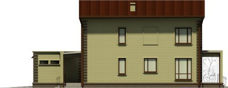

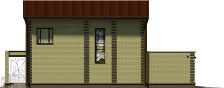

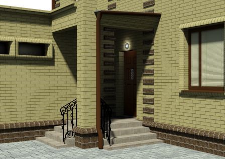

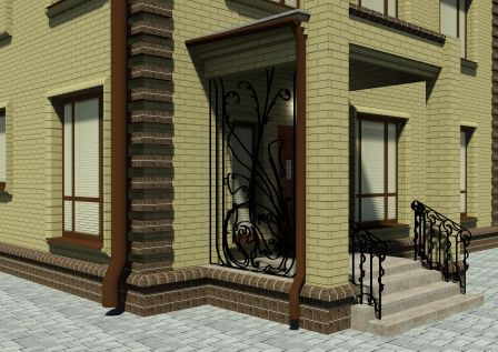

siy Опубліковано: 10 квітня 2014 Поділитись Опубліковано: 10 квітня 2014 Вот так примерно должен выглядеть наш домик Примерно - потому что добавили окошко, что-то сдвинули, витражище:lol: на л/клетке урезали! Да, смотрится богато Гараж не лепится - портит вид, красивее и практичнее (ИМХО) был бы навес Выходы из дома по мне так не удобные и опять же как-то чужеродно смотрятся. Колонны из кирпича будут мешать и сильно. Красивее и удобнее были б большие полукруглые ступени и полупрозрачная крыша с ковкой ( да и дешевле) Оба крыльца и гараж привязаны к 2-х этахному дому - дом просядет, а гараж и оба крыльца нет и будут трещины 100% Плоская крыша гаража - сделайте балкон, будете загорать. Для такого дома, чтоб смотрелся надо минимум 20 соток Посилання на коментар Поділитися на інших сайтах More sharing options...
voglya Опубліковано: 10 квітня 2014 Автор Поділитись Опубліковано: 10 квітня 2014 Да, смотрится богато Гараж не лепится - портит вид, красивее и практичнее (ИМХО) был бы навес Выходы из дома по мне так не удобные и опять же как-то чужеродно смотрятся. Колонны из кирпича будут мешать и сильно. Красивее и удобнее были б большие полукруглые ступени и полупрозрачная крыша с ковкой ( да и дешевле) Оба крыльца и гараж привязаны к 2-х этахному дому - дом просядет, а гараж и оба крыльца нет и будут трещины 100% Плоская крыша гаража - сделайте балкон, будете загорать. Для такого дома, чтоб смотрелся надо минимум 20 соток Спасибо за внимание и уделенное мне время . Честно - ничего богатого не вижу. Форма - куб, кирпич - традиционный материал в отделке. Гараж встроенно-пристроенный - наше с мужем ИМХО. Ему хочется хранить авто в гараже, входить в дом из гаража (если чо - 25 лет за рулем собственного авто, есть опыт хранения авто и в гараже, и на стоянке). Для меня достаточно, что вход из гаража в дом - через тамбур и в гараже хорошая вентиляция. Про выходы .... Теоретически, ПРОЕКТически - меня устраивают, практически - попробуем, посмотрим. Колонна из кирпича - одна, если я не ошибаюсь, да и не колонна она - так, стойка для козырька . Козырек - чтоб вода за шиворот не лилась. Полупрозрачный козырек - это из поликарбоната? ИМХО не дешевле раз в год (ну минимум - раз в два года) менять поликарбонат. Были такие козырьки, знаем наверняка. Гараж и дом - на одном фундаменте (ну очень массивный, с кратным запасом прочности), проседать будут более-менее равномерно. Нет, ну конечно, двух-этажная часть дома и одноэтажная часть гаража абсолютно одинаковой усадки не дадут, но, ИМХО, не критично. Оба крыльца - через деформационный шов к дому. Круглые ступени не хотим. Хотелось бы ступени из гранита. Да, дорого, но объем - не велик. Был опыт устройств крыльца с гранитными ступенями неправильной формы типа прапецевидные с фасками, ступени отличаются друг от друга на несколько сантиметров ... На этом фсьо - квадратно-гнездовой придумали не дураки. Плоскую крышу над гаражом для загорать - не хочу. Во-первых, с нее открывается чудный вид на соседские одноэтажные дома , во-вторых, вдоль дороги (пусть не интенсивное движение, но дорога), в-третьих, пробовали когда-то загорать на крыше? Я пробовала, у бабушки, еще школьницей была - 15-20 минут, удовольствия никакого. Лучше во дворе, под деревом/зонтом/в бурьяне. Да и загорать - по минимуму, я не фанат. Для такого дома - 20 соток?! :D Было бы 20 соток - дом был бы другой. Где-то уже писала, что лицезреть картинку и как что смотрится - можем только в проекте. Будет забор вдоль дороги, от гаража - к соседу, т.е. я фасад без забора увижу с расстояния метров 7-6. Сколько можно охватить взглядом? Окно, крыльцо, кусочек второго этажа. Или можно залезть на крышу дома через дорогу - будет цельная картинка. Ну, то таке, захотят соседи лазать - пусть лазают :D. Фасад со двора - мне УЖЕ нравится!!! Взгляд от асимметрии отведет крыльцо и, надеюсь, декор - цветики, может быть, маркизы и т.д. и т.п. Да уж, планы....мечты.... Дай Бог здоровья, и нам, и Вам, и всем. И мира. :roll: Посилання на коментар Поділитися на інших сайтах More sharing options...
siy Опубліковано: 10 квітня 2014 Поділитись Опубліковано: 10 квітня 2014 Самое главное, что Вам нравится, без этого низзя Гараж через шов пусть и не треснет, но вход в дом из гаража считаю ошибкой.Даже если из гаража в топочную или подсобку и потом в дом, через год другой дом будет пахнуть гаражем. Проверено много раз. Вы конечно ж принюхаетесь, но запах от этого не пропадет. Ни вентиляция ничего не помогут. Затем гараж отапливать надо иначе просто отпотевать будет. Если ж оставить холодным то это скорее сарай и всеравно пару раз вошли-вышли нанесенного тепла из дома хватит для инея на стенах. Дом у Вас большой и отопление будет сложным да и отапливать не дешево. Крыша гаража под окнами. Шифер будет белый? Представте грохот от крыши при дожде и как она будет жарить в окна летом. Делая входы прикинте получится ли занести мебель без проблем т.к. столб таки визуально мешает, да и Вы будете миллион раз за день выходить входить с участка-не будете ли постоянно от столба уварачиваться или обходить? Удачи в строительстве и обживании дома. 1 Посилання на коментар Поділитися на інших сайтах More sharing options...
