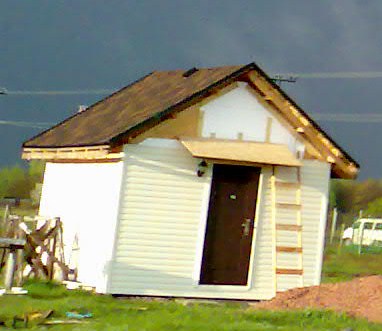

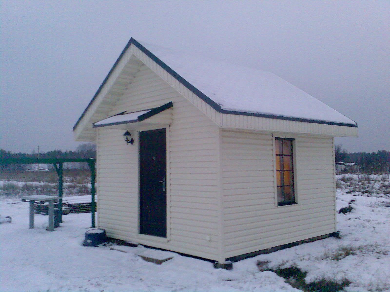

Крышник Опубліковано: 7 лютого 2009 Поділитись Опубліковано: 7 лютого 2009 Добрый день! Дом ( скорее дача). Использовать будем только летом. Без отопления. Первый этаж (комната и гараж) каменные. Второй - каркас. Стены - сайдинг, пенопласт между стойками, OSB-3. Крыша - ондулин, возд. прослойка (5 см), пенопласт, OSB-3. Внутр. отделки нет, только думаю как и чем... Закончили каркас летом, было очень жарко внутри. Осенью сделал вентиляцию (из каждой комнаты) трубы вверх на бок. стену и изгибом - выше конька крыши прим. на 50 см. Шум с улицы, еще и пенопласт похоже плохо пенили, видимо щели, т.к. дует со стен. Окна - м/п. Думаю внутри по стенам и потолку вату (какую??) и поверх ГК, а потом шпаклевать и красить. Правильно или есть другое решение? P.S. Знаю что не совсем правильно делали, но уже сделано...Строители чуть ли не впервый раз каркас делали... Сам не специалист, теперь вот вник... Сняли сайдинг,выкинули пенопласт,вертикально повех ОСП(крепим не к самому ОСП,а сквозь него,в каркас,что под ним) брус 100/100мм с шагом 60 см,вставлям 100 мм ваты--идеал Рокмин Суперрок(100мм около 50грн. кв.м.)--далее мембрана(ветробарьер для фасадов),дальше планка 1-2см вдоль бруса для вент.зазора,и на место крепим сайдинг.Забываем о проблемах.Я уже Ваш вариант три года назад прошёл когда строил первый домик-беседку на своём "поле чудес",больше повторять опыт не хочу(см.фото),большой дом будет из пеноблока,потому и советую как выкрутиться. По кровле...срываем Ондулин(если не сейчас,то через макс. пять лет Вы это сделаете),в случае мансарды-делаем правильный кровельный пирог с изоляцией базальтовой ватой 150 мм,накрываем хорошей кровлей(мин. шифер...максимум по финансам).В случае холодного чердака по балкам(между ними,выше потолка) паробарьер, 100-150мм Рокмина,не забываем о вентиляции чердака,и забываем о проблемах с утеплением. Посилання на коментар Поділитися на інших сайтах More sharing options...
