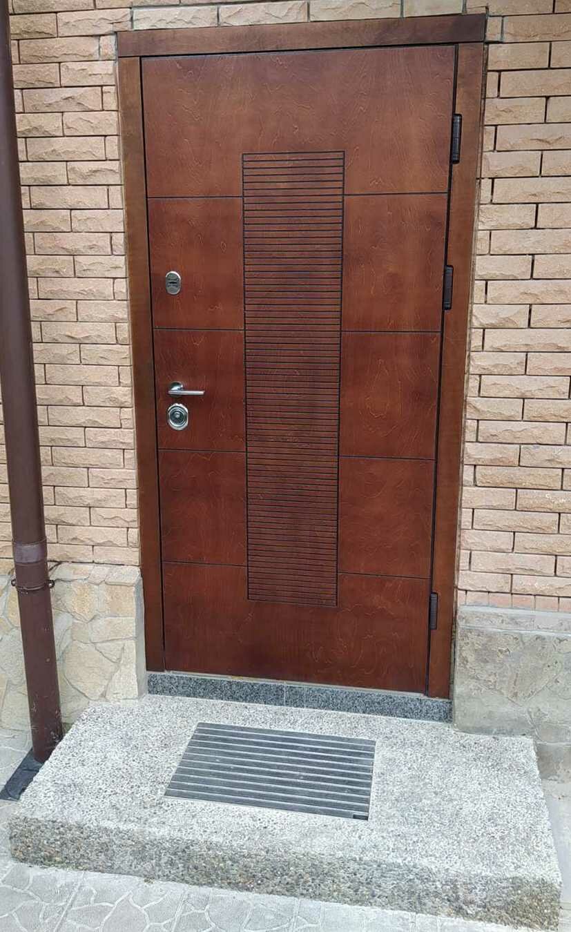

В описании к выбранному Вами фото указано, что это "Дверь на лестницу с сертификатом взломостойкости 4 класса" и в данном случае нет смысла делать терморазрыв т.к. дверь разделяет 2 холодных объема. Мне нужно было уточнить на какую фотографию ссылаюсь, исправляю неточность и прикрепляю фото двери с терморазрывом.
Ни одна из 7 дверей, представленных на фото, не имеет терморазрыва. А двери на фото №2,4,5 предназначены только для неотапливаемых помещений и установлены в дом по ошибке или как временная дверь (может другие варианты). Накладки из МДФ-панелей, ламинированные ПВХ-пленкой, сейчас мало кто использует в дверях с терморазрывом - их заменили накладки с наружным листом из композитной панели или т.н. "сендвич-панели". Конструкцию дверей с терморазрывом можно посмотреть здесь https://www.stroimdom.com.ua/topic/237782-vhodnye-dveri-termorazryvom-montazh-kiev-oblast-dostavka-po-ukraine/#comment-5357566

Здесь терморазрыва практически нет, действительно тонкая полоска пробки и металл по периметру. Но нельзя судить о всех дверях по одной модели. Вот пример терморазрыва коробки из 2-х профильных труб прямоугольного сечения с пробкой 4мм между ними. И пластиковая накладка для сувальдного замка с пластиковой (закрытой, подпружиненной постоянно) шторкой.
