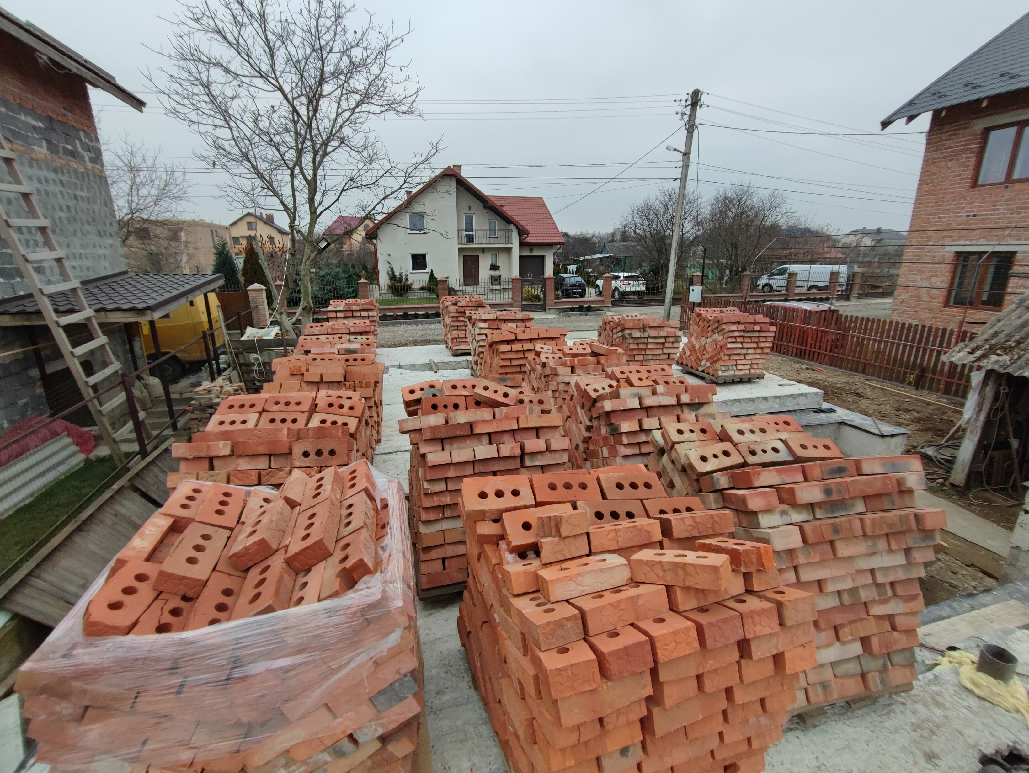

  2. Замовив цеглу для підмуровки до рівня плити. Цегла буде зимувати так. Чи треба її чимось накривати? думав обмотати срейч пілвкою По ціні: 18000грн/678.50$ - Цегла 4000шт. 960грн/36$ - Палети. 16шт. 1500грн/56.54$ - Доставка і розгрузка. 20460грн/771.04$ - Разом На зиму підмуровувати не буду так як писали раніше що порозриває її.
