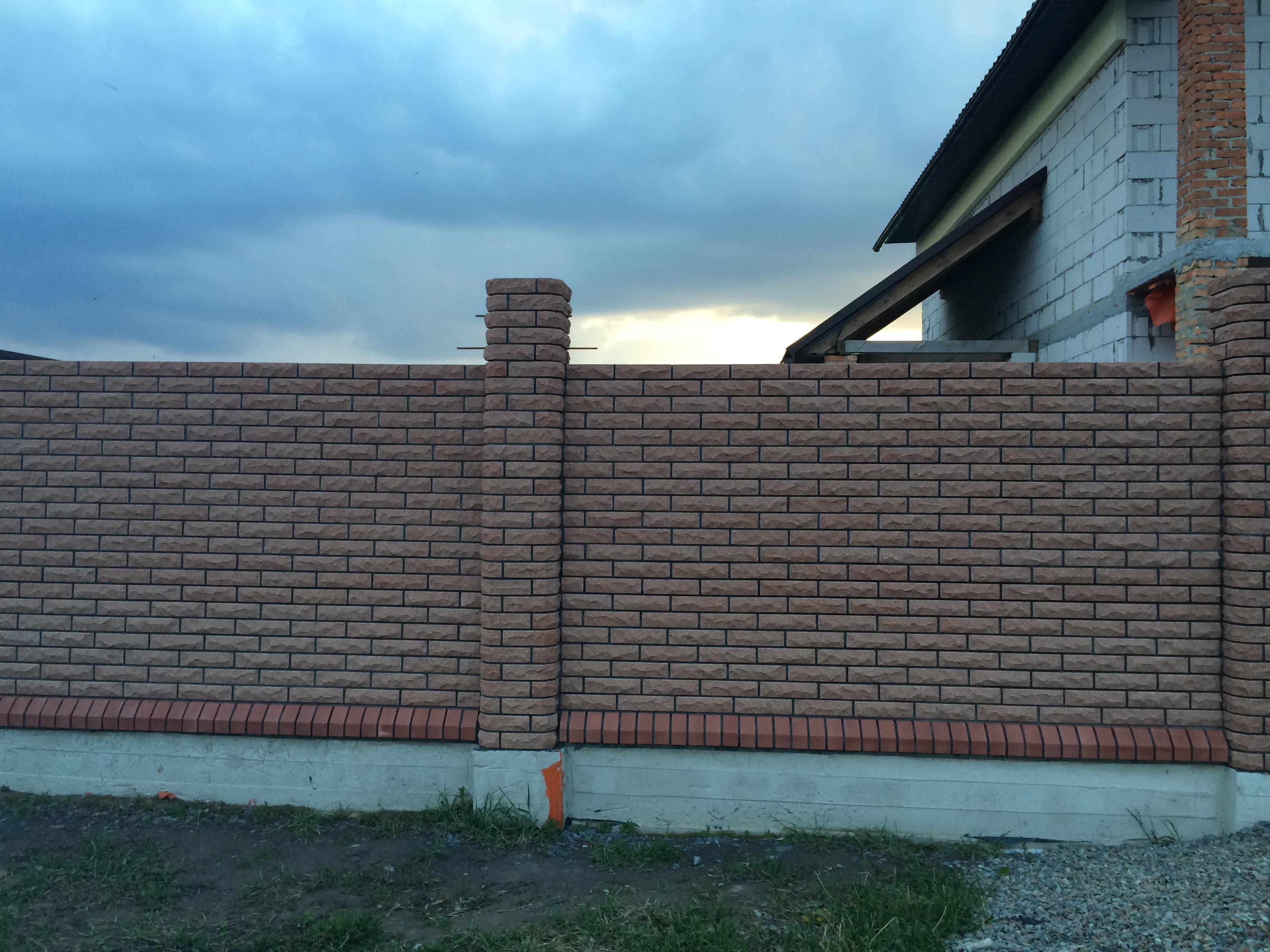

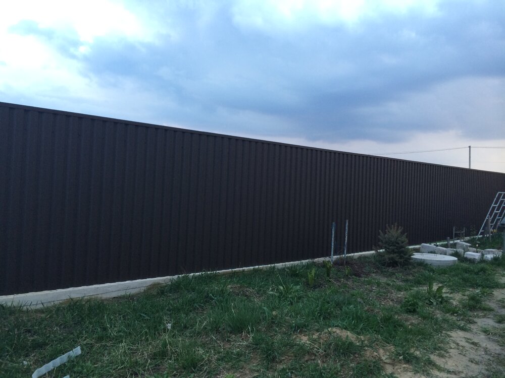

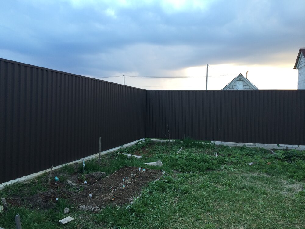

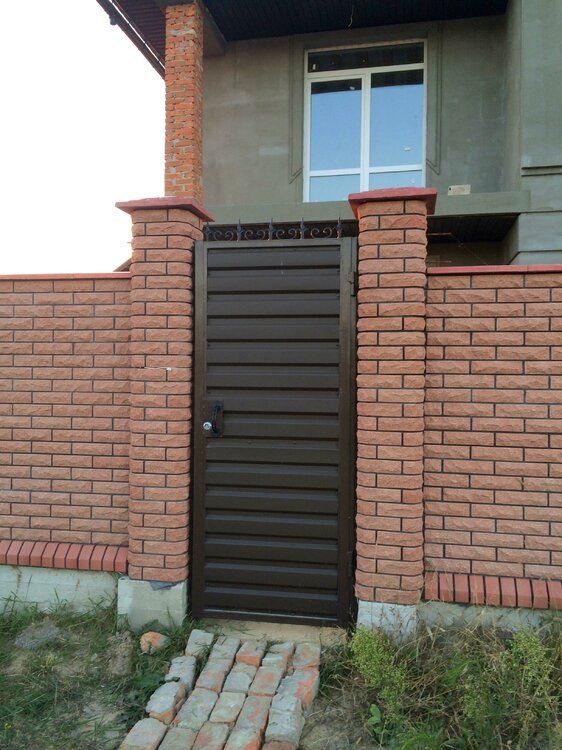

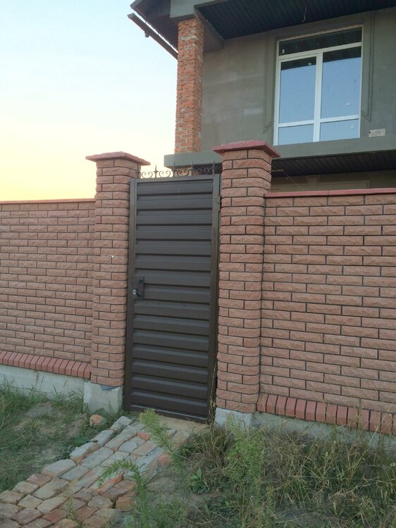

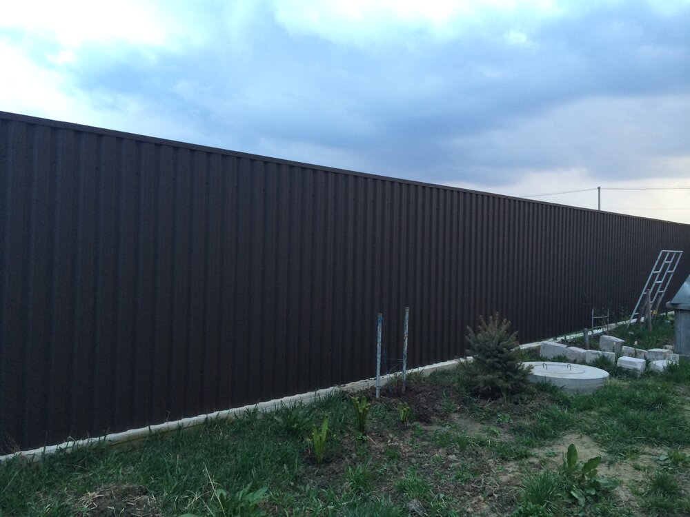

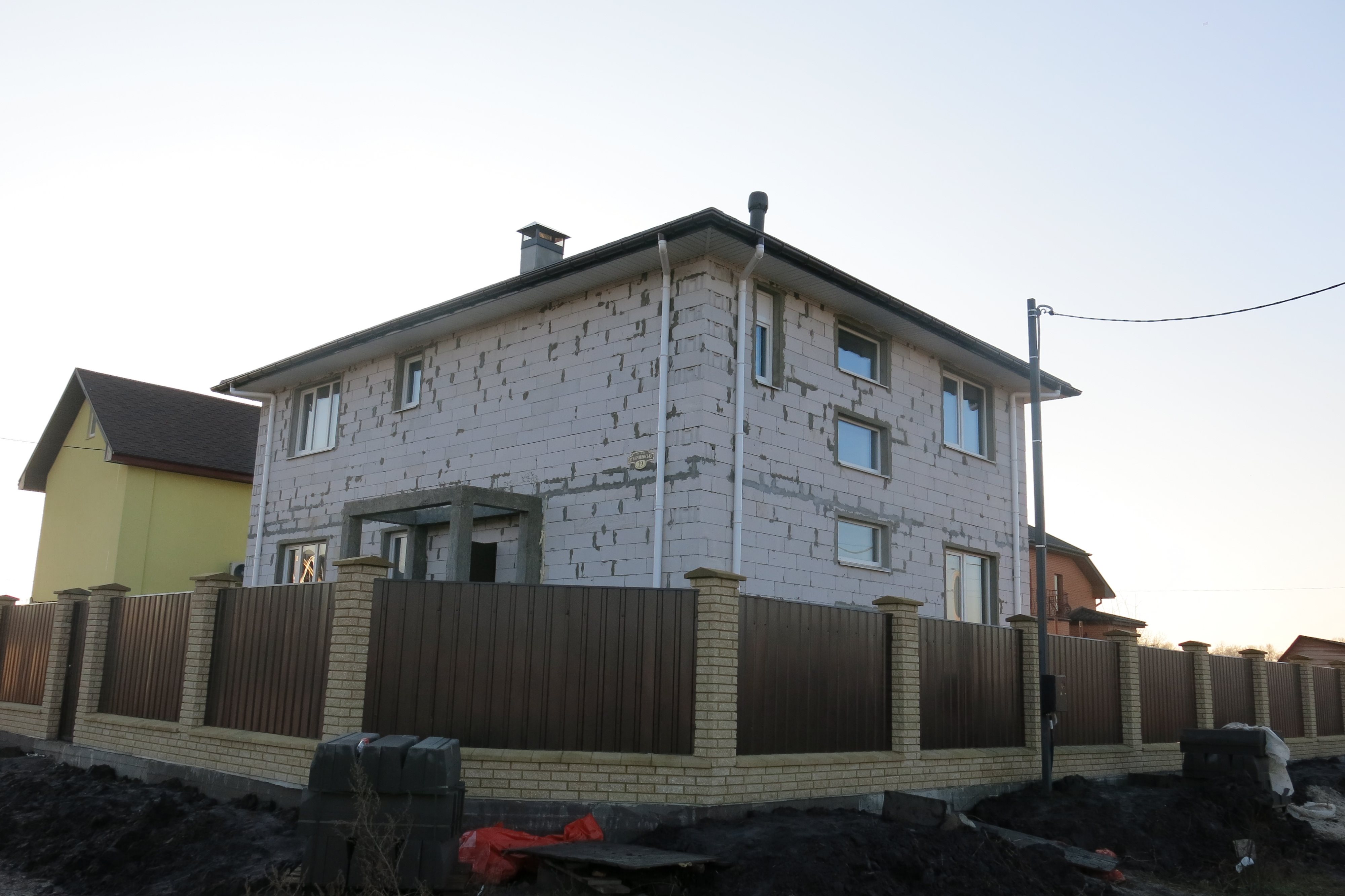

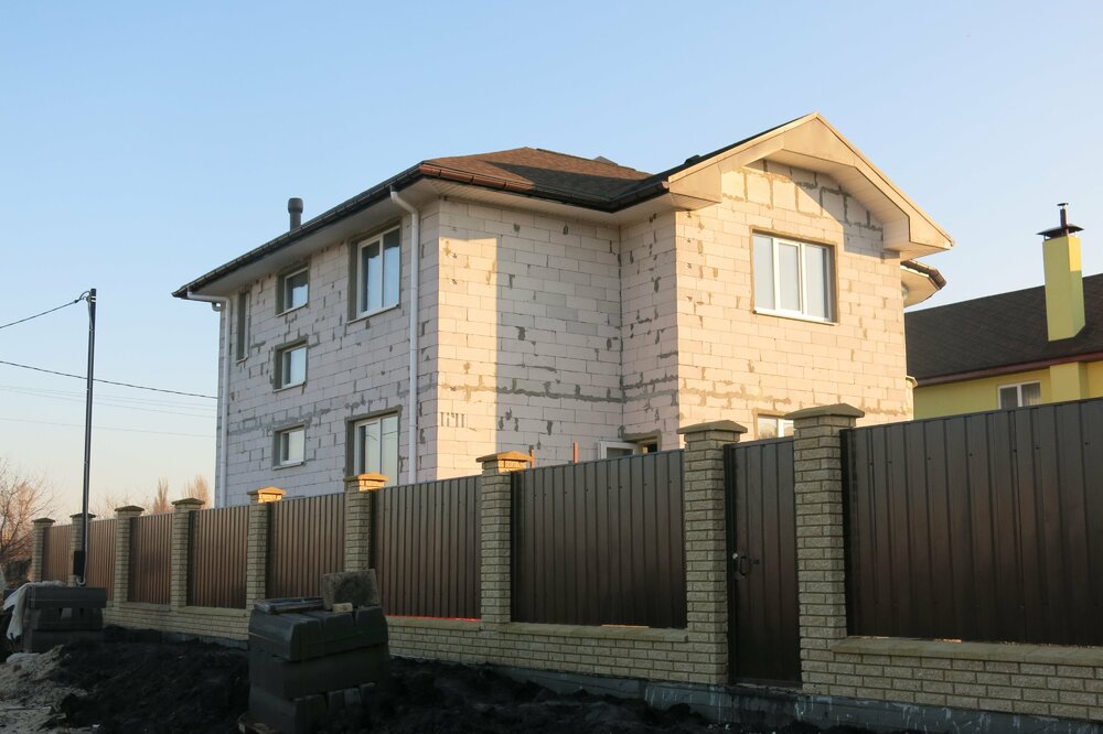

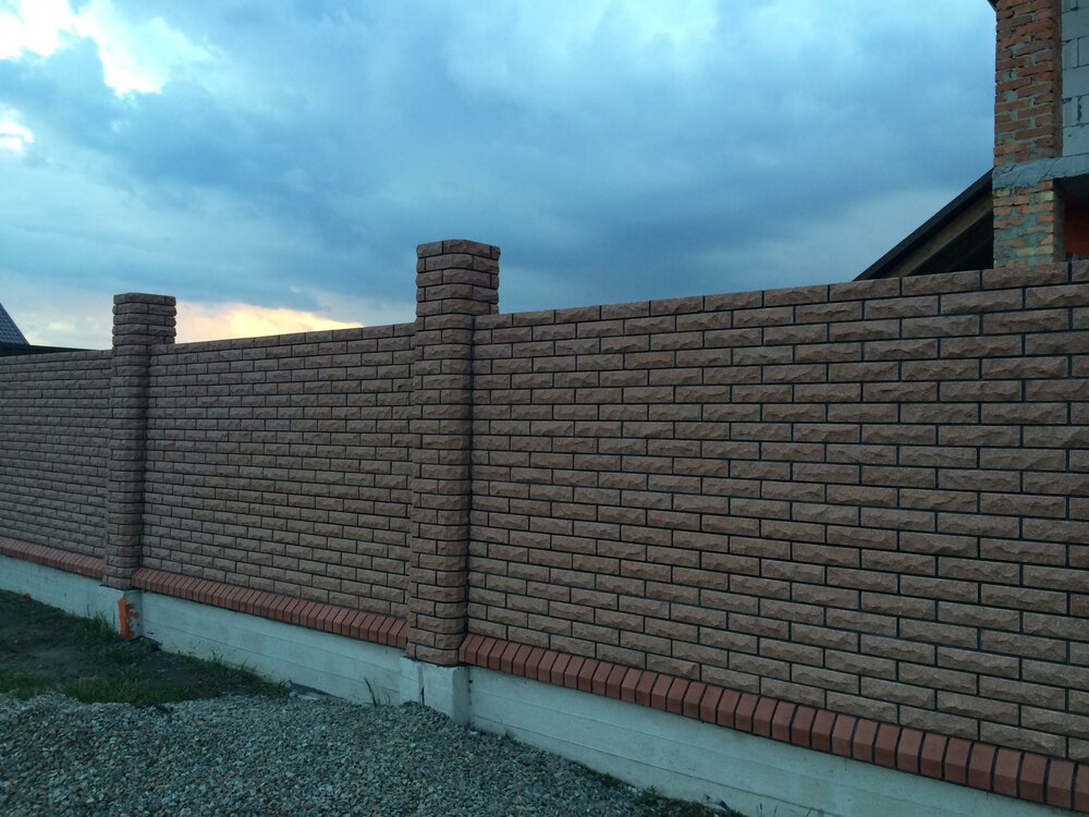

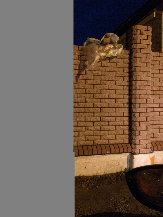

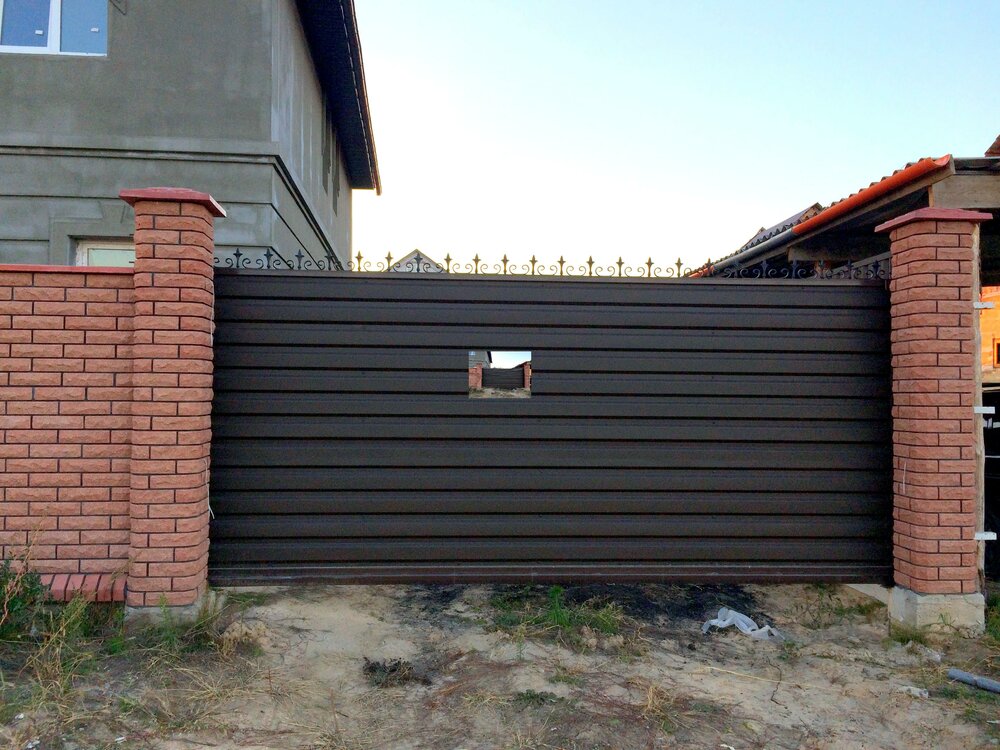

SEPT Опубліковано: 8 грудня 2011 Автор Поділитись Опубліковано: 8 грудня 2011 И таки забор в середине сентября был сделан. Фоток пока не могу найти. Перепад у меня по фасаду очень большой - около 2-х метров, фасад - 16 метров. Отливали ступенями пролеты по 2 метра. Закладные будут обкладываться кирпичом, пролеты - зашиваться пофнастилом. Ворота распашные, ширина - 4,5 метра, калитка - 1,1м. Труба для ворот - 100х100, на калитку - 80х80. Высота под 2 метра. Сварщик мне обошелся в 500грн. всего навсего. Посилання на коментар Поділитися на інших сайтах More sharing options...

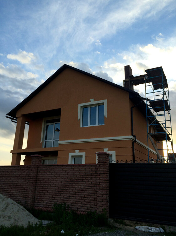

SEPT Опубліковано: 8 грудня 2011 Автор Поділитись Опубліковано: 8 грудня 2011 Виды из окон второго этажа: Вооон там в далеке - "Маеток". 1 Посилання на коментар Поділитися на інших сайтах More sharing options...
glirus Опубліковано: 8 грудня 2011 Поділитись Опубліковано: 8 грудня 2011 Красивые виды с окон Посилання на коментар Поділитися на інших сайтах More sharing options...
миг Опубліковано: 8 грудня 2011 Поділитись Опубліковано: 8 грудня 2011 Хорошая стройка и место.За 100гр квадрат за перестенок,загнули конечно.Правильно ,что сам ложить начал,тоже стараюсь большенство сам делать.Лестница понравилась,сам думал как сделать,фотку скопировал. Посилання на коментар Поділитися на інших сайтах More sharing options...
SEPT Опубліковано: 8 грудня 2011 Автор Поділитись Опубліковано: 8 грудня 2011 Хорошая стройка и место.За 100гр квадрат за перестенок,загнули конечно.Правильно ,что сам ложить начал,тоже стараюсь большенство сам делать.Лестница понравилась,сам думал как сделать,фотку скопировал. Если интересно, могу скинуть на мыло больше качественных фоток лестницы и какие есть чертежи. Загрузка на форуме пока не работает. Лестница с работой, доставкой и материалами обошлась в 7т.грн. - это мелочь по сравнению с бетонной и тем более деревянной. Посилання на коментар Поділитися на інших сайтах More sharing options...

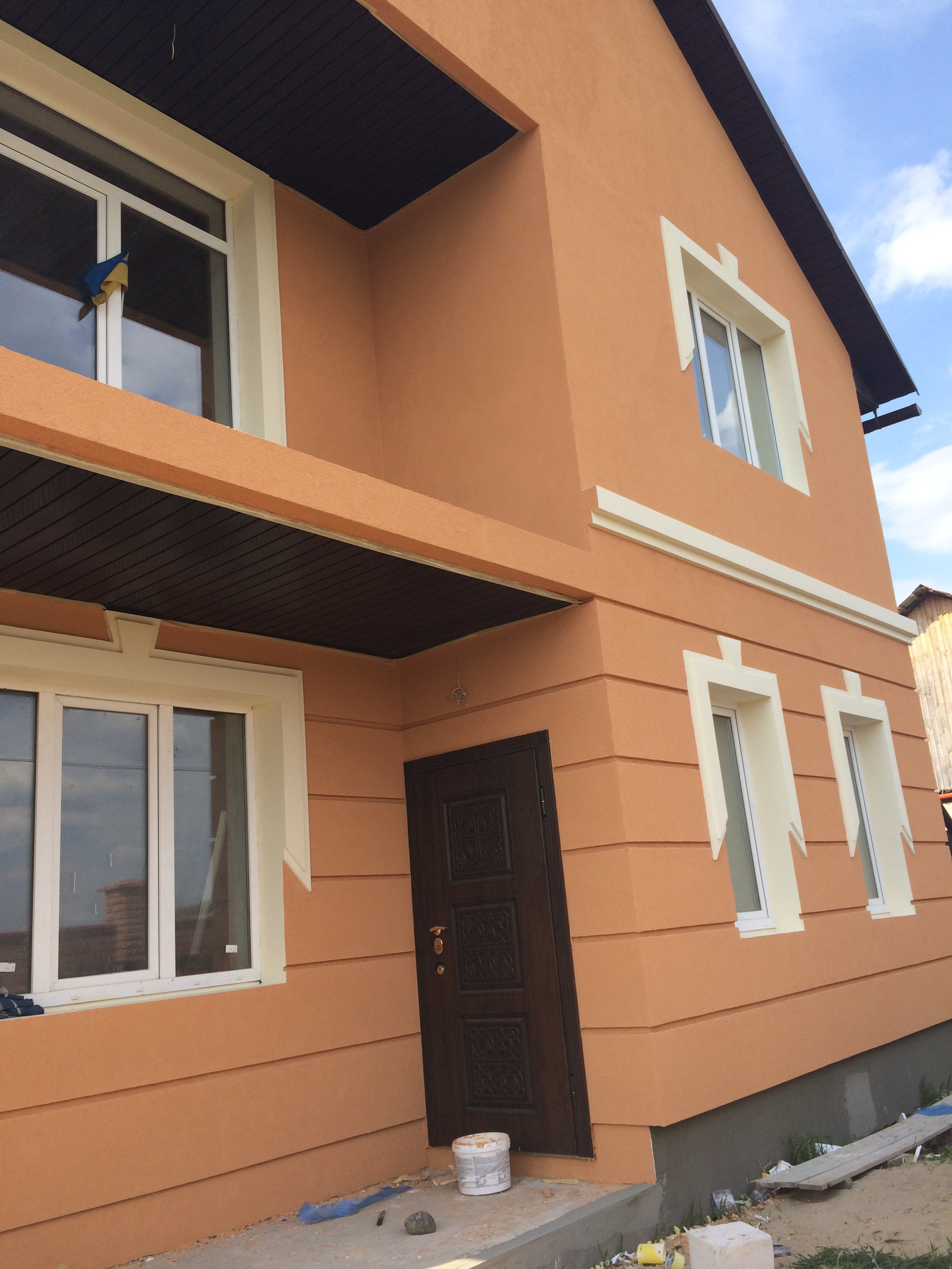

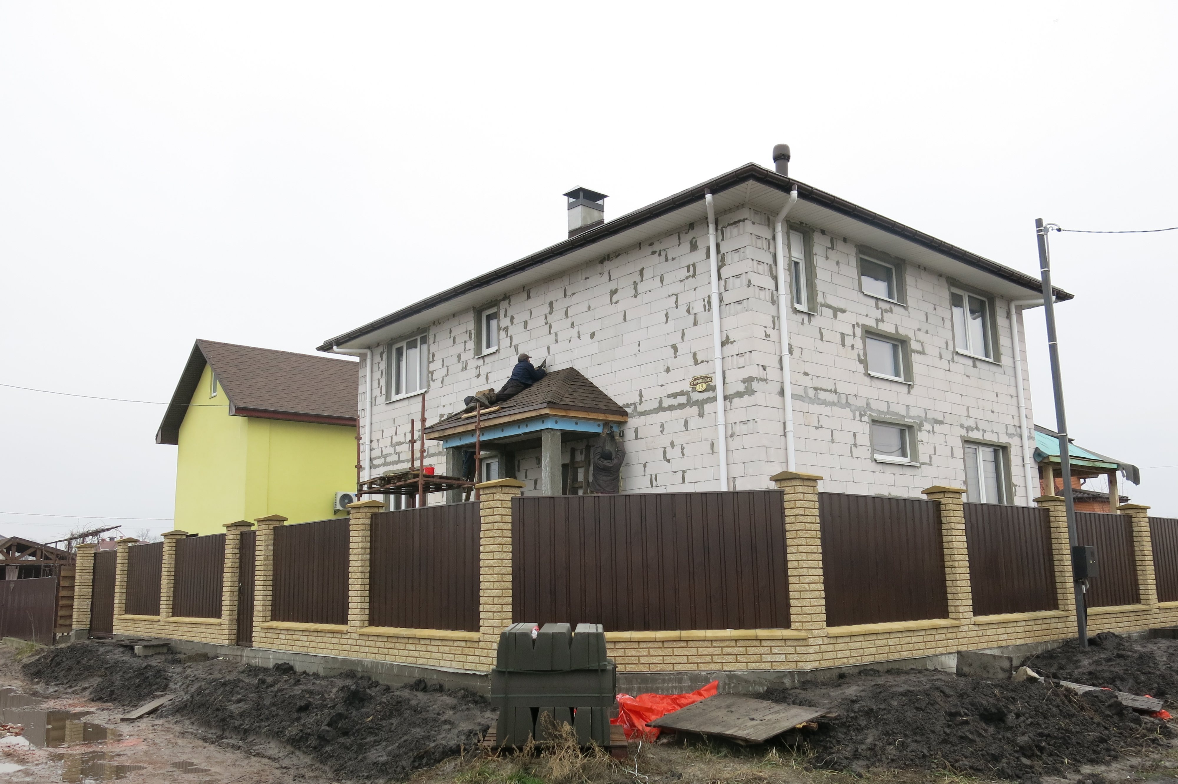

SEPT Опубліковано: 22 грудня 2011 Автор Поділитись Опубліковано: 22 грудня 2011 Забор - натянута рабица, металл покрыт грунтовкой. Не знаю вот где найти заглушки на трубы. Нарезал пластиковых бутылок, надел на трубы, а там где калитка и ворота, положил плитку и сверху кирпичом привалил. В общем, пока так. Кстати, упустил момент. Окна у меня все 1300х1200, двухкамерный пакет, стекла обычные, каждое окно обошлось с доставкой и установкой по 1100 грн. :D Посилання на коментар Поділитися на інших сайтах More sharing options...
миг Опубліковано: 22 грудня 2011 Поділитись Опубліковано: 22 грудня 2011 Не знаю вот где найти заглушки на трубы. Отреж от такой же трубы болгаркой кусок,равный диаметру трубы и перереж пополам вдоль.Получишь два полуовала,хош так привари или расплющ,привари и болгаркой акуратно обреж.Потом выгни из проволоки ,диаметром 6мм или 8мм,какие небудь вензеля и привари. 1 Посилання на коментар Поділитися на інших сайтах More sharing options...
InSAn Опубліковано: 22 грудня 2011 Поділитись Опубліковано: 22 грудня 2011 Не знаю вот где найти заглушки на трубы. Два варианта: В ЭЦ металлические (в отделе, где ковка) либо здесь на форуме пластиковые (поищите - кто-то весной предлагал) 1 Посилання на коментар Поділитися на інших сайтах More sharing options...
