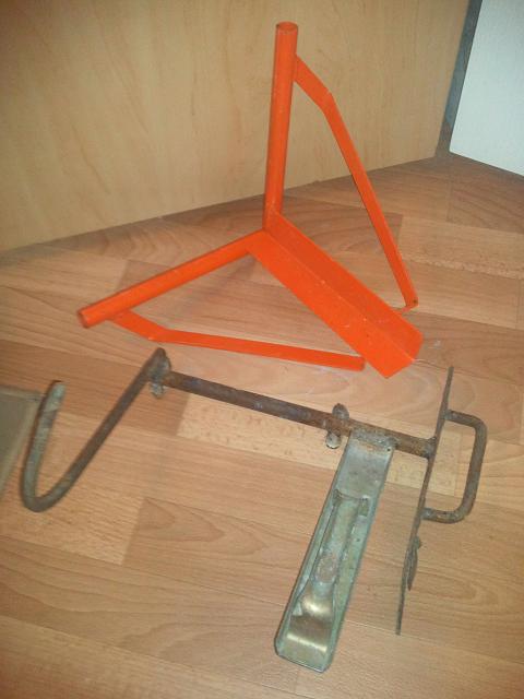

=YaSto= Опубліковано: 23 травня 2020 Поділитись Опубліковано: 23 травня 2020 Личный опыт использования измельчителя И так Алко вот такой www.al-ko.com/shop/ru/izmel-...h-mh-2800.html Ну что вам сказать... Использую может не в "садовом режиме" В прошлом году расчищал от поросли дикой, накрошил много щепы. Жена ее использует как мульчу, очень удобно, засыпала приличные площади. Из преимуществ аппарата - ножи рубают щепу мелко, фреза крупнее. Ножи точить нормально, сам делаю на точиле, но блин винты под 6гранник от древесины забиваются и легко разбиваются ключем. Дошло до того что один раз еле раскрутил и один путем забивания отвертки ударной, короче хана ему... Сделал новые, оригинал оказалось заказать не возможно, типа есть на сайтах, в реале не привозят. Второй комплект ножей купил. Но главный трабл это блокировочные кнопки, особенно верхняя от кожуха, периодами забивается щепой, перестает работать, в результате чего аппарат просто не включается. Одна сдохла, из за чего возил на сервис Теперь знаю и сам чищу ее. Мое резюме, измельчитель не плох но траблов куча, сейчас бы такой не покупал, постоянно требует к себе внимания, точно не для частого использования. 2 Посилання на коментар Поділитися на інших сайтах More sharing options...
=YaSto= Опубліковано: 23 травня 2020 Поділитись Опубліковано: 23 травня 2020 Немного фото Посилання на коментар Поділитися на інших сайтах More sharing options...
