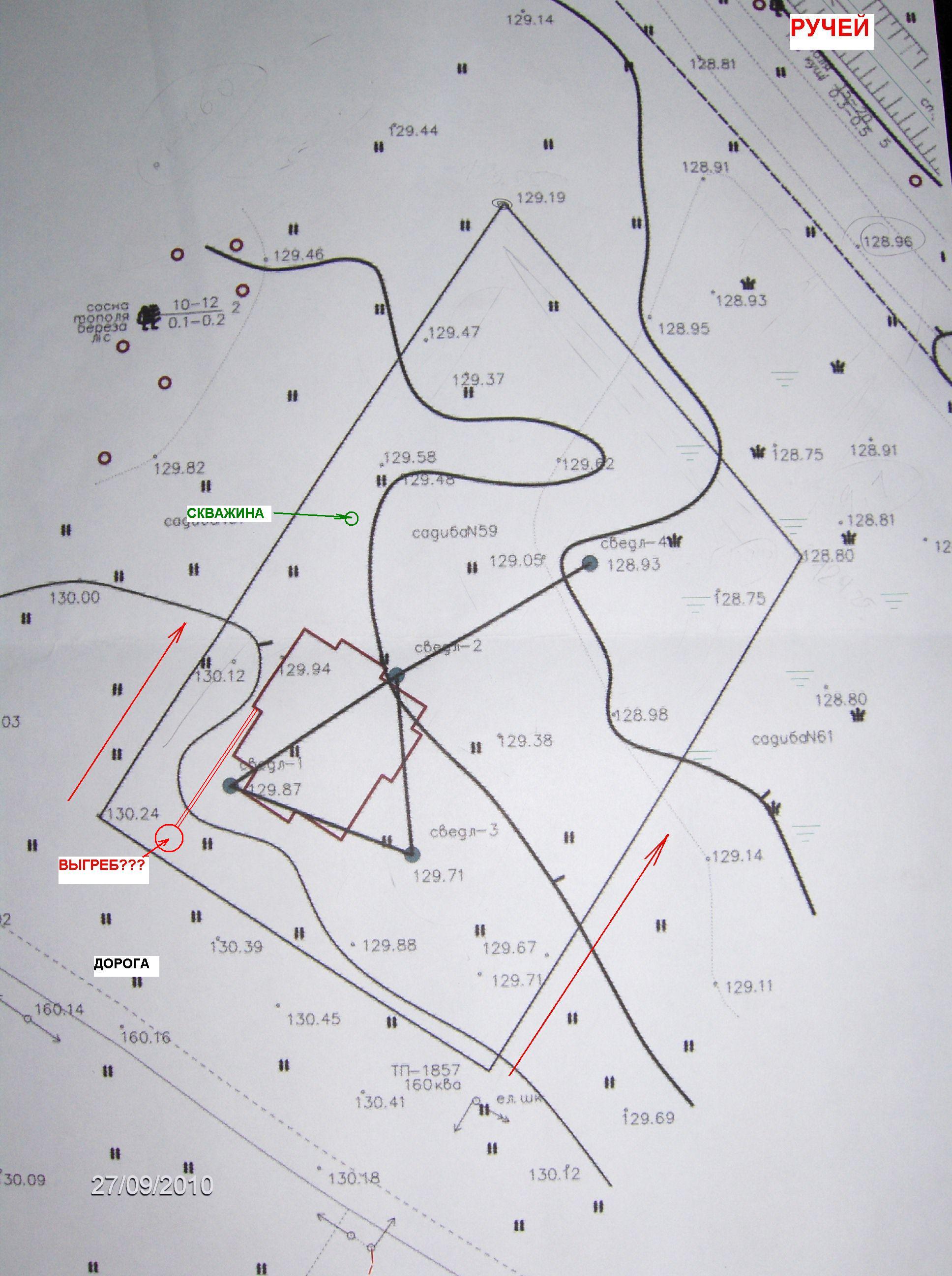

Слава Щ. Опубліковано: 16 лютого 2011 Поділитись Опубліковано: 16 лютого 2011 (змінено) Газовая труба идет вдоль участка. Есть разрешение на подключение от владельца трубы. Пока в стройке зимний перерыв, решил заняться подводом газа и разводкой по дому. От места будущей врезки до места ввода в дом - около 15 метров. Будет два потребителя - котел в цокольном этаже и прямо над котельной кухня. Соседям делала некая фирма, с представителем которой я давеча и встретился. Он мне озвучил цену всех работ (за исключением копки траншеи), оборудования, проекта и согласования в размере 16.000 грн. Из них: - стоимость изготовления и утверждения проекта - 2.500 грн. - стоимость материалов и оборудования (трубы, арматура, счетчик, редуктор, ящик и т. д.) - около 4.000 грн. - остальное - стоимость согласования и доход фирмы. Собственно работы выполнят за 1-2 дня. При этом основные работы (врезка, запуск) фирма сама не делает, а привозит представителей газконторы. Я вот думаю, может этим можно заняться самостоятельно? В смысле не самому сделать, а самому побегать по конторам, купить материалы, найти кто сделает проект и работы, привезти людей из газконторы на врезку и т. д. Время у меня есть, газ срочно не нужен. Занимался ли кто этим самостоятельно, стоит ли овчинка выделки, и какая при этом последовательность действий? Змінено 16 лютого 2011 користувачем Слава Щ. Посилання на коментар Поділитися на інших сайтах More sharing options...

petrouk Опубліковано: 25 лютого 2011 Поділитись Опубліковано: 25 лютого 2011 Газовая труба идет вдоль участка. Есть разрешение на подключение от владельца трубы. Пока в стройке зимний перерыв, решил заняться подводом газа и разводкой по дому. От места будущей врезки до места ввода в дом - около 15 метров. Будет два потребителя - котел в цокольном этаже и прямо над котельной кухня. Соседям делала некая фирма, с представителем которой я давеча и встретился. Он мне озвучил цену всех работ (за исключением копки траншеи), оборудования, проекта и согласования в размере 16.000 грн. Из них: - стоимость изготовления и утверждения проекта - 2.500 грн. - стоимость материалов и оборудования (трубы, арматура, счетчик, редуктор, ящик и т. д.) - около 4.000 грн. - остальное - стоимость согласования и доход фирмы. Собственно работы выполнят за 1-2 дня. При этом основные работы (врезка, запуск) фирма сама не делает, а привозит представителей газконторы. Я вот думаю, может этим можно заняться самостоятельно? В смысле не самому сделать, а самому побегать по конторам, купить материалы, найти кто сделает проект и работы, привезти людей из газконторы на врезку и т. д. Время у меня есть, газ срочно не нужен. Занимался ли кто этим самостоятельно, стоит ли овчинка выделки, и какая при этом последовательность действий? Как по мне - лучше договоритесь с конторой под ключ, не думаю, что бегать самому по кабинетам - проще, вытрепаете кучу нервов и заплатите массу денег, а что-такое получить разрешение на пуск газа, вы будете за инженером из газконторы и месяц и два, и не всегда будет толк, не думаю что экономия в пару -тройку тысяч гривен вас спасет, лучше в обратиться в местную карманную фирмочку, при каждом районном подразделении облгаза есть такие фирмы, и оформить все под ключ,- сбережете свои нервы 1 Посилання на коментар Поділитися на інших сайтах More sharing options...
