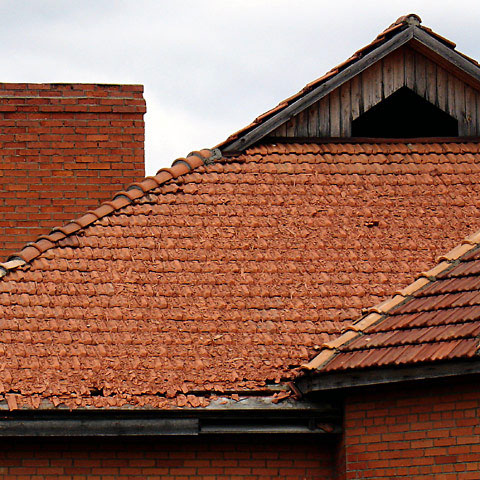

Darkdwarf Опубліковано: 20 жовтня 2010 Поділитись Опубліковано: 20 жовтня 2010 эм... куда к чему прикрутить??? мауэрлат к армапоясу???? на катанку??? занятно... фото можно? Посилання на коментар Поділитися на інших сайтах More sharing options...
Cremator Опубліковано: 20 жовтня 2010 Поділитись Опубліковано: 20 жовтня 2010 эм... куда к чему прикрутить??? мауэрлат к армапоясу???? на катанку??? занятно... фото можно? Фото можно Вместо веревок по краям, там и будет катанка Посилання на коментар Поділитися на інших сайтах More sharing options...
Darkdwarf Опубліковано: 20 жовтня 2010 Поділитись Опубліковано: 20 жовтня 2010 ну ну, успехов... да и де Вы на своем фото мауэрлат увидели то??? просто деревянная балка меж двумя колоннами.... ну и одна еще на стенке...что это Вы так накрывать собрались??? Посилання на коментар Поділитися на інших сайтах More sharing options...
