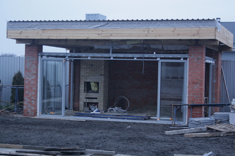

nowhereMAN Опубліковано: 8 липня 2010 Поділитись Опубліковано: 8 липня 2010 Дачу "выращиваем" уже давно. Основной дом уже построен (только коробка) лет 10 назад и в этом году начали делать пристройку. Я в кирпичной кладке не сильно разбираюсь. Потому, что и как, решил тесть. Несущая стена ложится в половину (красного) + четверть кирпича (белого) + обрешетка через каждые 3-5 рядов. Между кирпичем образовавшиеся пространство заполняется пенопластом (3 см). Насколько такой вариант прочный, и теплый? Планируемое перекрытие сверху - деревянное. Но в основном доме сделано по такой же технологии перекрытие бетонными плитами. П.С.: Стена не несущая строится в четверть + четверть кирпича. Посилання на коментар Поділитися на інших сайтах More sharing options...
nowhereMAN Опубліковано: 9 липня 2010 Автор Поділитись Опубліковано: 9 липня 2010 Просмотрел по форуму, похоже найти людей которые так строятся уже тяжело. Газо-пено блоки. Но может все таки кто-то подскажет прочность такой конструкции? Посилання на коментар Поділитися на інших сайтах More sharing options...
korund Опубліковано: 9 липня 2010 Поділитись Опубліковано: 9 липня 2010 Cудя по фото,- у Вас полноценная стена. Если внутри она будет с пенопластом и перевязка сеткой будет через 4-5 рядов, то на такую стену и ж/б панели положить не грех. А под деревянное перекрытие - и подавно. Удачи! 1 Посилання на коментар Поділитися на інших сайтах More sharing options...
mans_2008 Опубліковано: 9 липня 2010 Поділитись Опубліковано: 9 липня 2010 Дачу "выращиваем" уже давно. Основной дом уже построен (только коробка) лет 10 назад и в этом году начали делать пристройку. Я в кирпичной кладке не сильно разбираюсь. Потому, что и как, решил тесть. Несущая стена ложится в половину (красного) + четверть кирпича (белого) + обрешетка через каждые 3-5 рядов. Между кирпичем образовавшиеся пространство заполняется пенопластом (3 см). Насколько такой вариант прочный, и теплый? Планируемое перекрытие сверху - деревянное. Но в основном доме сделано по такой же технологии перекрытие бетонными плитами. П.С.: Стена не несущая строится в четверть + четверть кирпича. Присоединюсь к korund. По поводу тепла, то по современным меркам пенопласта в 3 см маловато. Потом еще минимум 5 см. снаружи! Удачи Вам. 1 Посилання на коментар Поділитися на інших сайтах More sharing options...
nowhereMAN Опубліковано: 9 липня 2010 Автор Поділитись Опубліковано: 9 липня 2010 Присоединюсь к korund. По поводу тепла, то по современным меркам пенопласта в 3 см маловато. Потом еще минимум 5 см. снаружи! Удачи Вам. Спасибо. В целом как раз в дальнейших планах (но когда это будет? ) как раз утеплять снаружи 5 см пенопласта. Посилання на коментар Поділитися на інших сайтах More sharing options...

nowhereMAN Опубліковано: 18 липня 2010 Автор Поділитись Опубліковано: 18 липня 2010 красива цегла червона. який завод? зараз купували? як геометрія? яка марка? Покупали в мае. Корчеватский кирпичный завод. Прочность М-100 Кирпич не облицовочный, а для кладки внутренних стен. Хоть и М-100, но рассыпается иногда в руках буквально. Если геометрия это точность до миллиметров, как тут обсуждается в соседних ветках, то в этом кирпиче она отсутсвует. Вообщем это не облицовочный кирпич! Но тем ни мение, одну стену мы уже почти выгнали. Посилання на коментар Поділитися на інших сайтах More sharing options...
